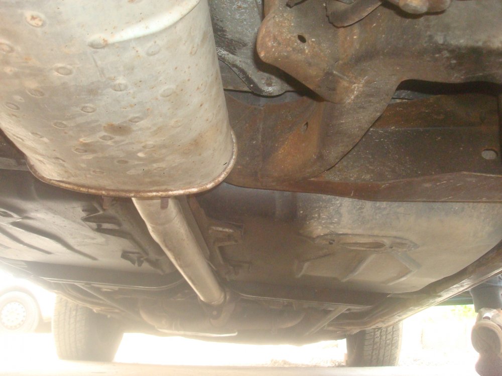

The Lion King Posté(e) le 25 janvier 2020 Signaler Posté(e) le 25 janvier 2020 Salut les gens! Bon, j'ai attaqué les travaux d'hiver sur cette motherfuck*ng cadillac. Best of all mon cul oui. J'ai réparé la sonde à essence, pour ça j'ai évidemment tombé le réservoir. Je voulais profiter de la descente de l'engin pour m'occuper sérieusement du silencieux arrière percé comme une passoire, sauf que... impossible de le démonter! C'est comme si toute la ligne d'échappement était soudée! J'ai du couper au ras du tuyau pour sortir la bestiole, me voilà donc obligé de réaliser un manchon pour accueillir le prochain pot. Est ce que c'est réellement soudé, ou c'est juste les 40 ans de rouille? Car impossible, même à la masse, au dégrippant, ou à quoi que ce soit, de le faire bouger d'un mm, et c'est pareil sur tout la ligne jusqu'aux collecteurs Citer
twentyone_forever Posté(e) le 25 janvier 2020 Signaler Posté(e) le 25 janvier 2020 il y a 51 minutes, The Lion King a dit : Salut les gens! Bon, j'ai attaqué les travaux d'hiver sur cette motherfuck*ng cadillac. Best of all mon cul oui. J'ai réparé la sonde à essence, pour ça j'ai évidemment tombé le réservoir. Je voulais profiter de la descente de l'engin pour m'occuper sérieusement du silencieux arrière percé comme une passoire, sauf que... impossible de le démonter! C'est comme si toute la ligne d'échappement était soudée! J'ai du couper au ras du tuyau pour sortir la bestiole, me voilà donc obligé de réaliser un manchon pour accueillir le prochain pot. Est ce que c'est réellement soudé, ou c'est juste les 40 ans de rouille? Car impossible, même à la masse, au dégrippant, ou à quoi que ce soit, de le faire bouger d'un mm, et c'est pareil sur tout la ligne jusqu'aux collecteurs Si c'est assemblé avec ce genre de colliers à la C** faut pas t'étonner... Ca déforme les tubes au serrage. Ils sont comme sertis l'un dans l'autre. Citer
The Lion King Posté(e) le 25 janvier 2020 Signaler Posté(e) le 25 janvier 2020 oui c'est tout à fait ça! Donc pas de solutions si ce n'est découper et manchonner? Est ce que ça vaut le coup de remplacer le catalyseur, sachant qu'il n'est pas percé? Citer
twentyone_forever Posté(e) le 25 janvier 2020 Signaler Posté(e) le 25 janvier 2020 il y a 3 minutes, The Lion King a dit : oui c'est tout à fait ça! Donc pas de solutions si ce n'est découper et manchonner? Est ce que ça vaut le coup de remplacer le catalyseur, sachant qu'il n'est pas percé? Découper proprement et souder une bride. Tu peux utiliser des brides plates à 2 ou 3 vis comme ça : https://www.akr-performance.fr/p/vibrant-performance-bride-dechappement-3trous-7600mm300-VP-1483S Ou ou ou.... passer au 21ème siècle (même si ça existait avant ) et utiliser des brides à collier "V band" https://www.akr-performance.fr/p/vibrant-performance-kit-de-collier-de-serrage-vband-t304-inox-76mm300-VP-1491 C'est le top : montage avec des brides à emboitement sans joint, serrage par une seule vis, facile à démonter, etc.. Je ne connaissais pas mais depuis que j'ai découvert ce truc je ne reviendrais plus en arrière... Sinon il y a l'option "wanagaine & bistoufly", si tu trouves du tube assez fin et d'un diamètre approchant, tu peux fabriquer un manchon en utilisant ce genre d'outil : https://www.mecatechnic.com/fr-FR/elargisseurs-de-tubes-echappement-toolatelier_TA00201.htm?utm_source=google_shopping&utm_medium=cpc&utm_campaign=acquisition-produit&utm_content=TA00201&gclid=CjwKCAiA66_xBRBhEiwAhrMuLfpGpQHBMctOlcueTKpQDiuKfBWBSBIruDEbIGrgEB1kqq-vLI63nBoCOwYQAvD_BwE Citer
The Lion King Posté(e) le 25 janvier 2020 Signaler Posté(e) le 25 janvier 2020 Je vais tenter le wanagaine J'ai du reste de tube, je vais voir ce que je trouve. Sinon va pour le vband... Merci sebastien 01 1 Citer

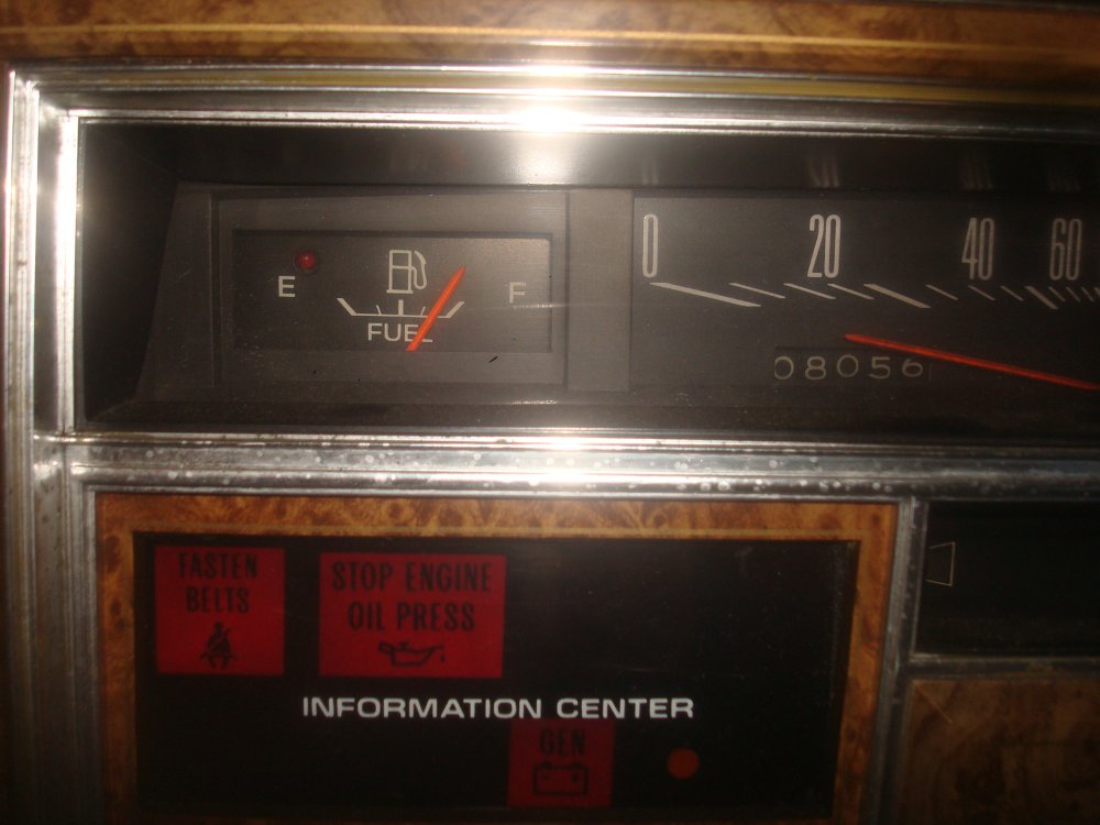

Ard-Ri-Erenn Posté(e) le 26 janvier 2020 Signaler Posté(e) le 26 janvier 2020 Il y a 2 heures, The Lion King a dit : Je connais bien ce voyant, "stop engine oil press", j'y ai eu droit quand je suis tombé en panne d'essence avec la Seville. Alors que je sais depuis longtemps que la jauge n'est pas des plus fiable (j'ai le tableau de bord numérique) je lui ai trop fait confiance. Elle m'affichait 8 litres, je pensais avoir un peu de marge, mais non... Citer
The Lion King Posté(e) le 26 janvier 2020 Signaler Posté(e) le 26 janvier 2020 Ho non, ce voyant n'a rien à voir, il s'allume simplement quand on tourne la clé de contact... et s'éteint ensuite Citer
Ard-Ri-Erenn Posté(e) le 26 janvier 2020 Signaler Posté(e) le 26 janvier 2020 il y a 3 minutes, The Lion King a dit : Ho non, ce voyant n'a rien à voir, il s'allume simplement quand on tourne la clé de contact... et s'éteint ensuite Bah pour info chez moi il s'est allumé aussi pour la panne d'essence Citer
The Lion King Posté(e) le 26 janvier 2020 Signaler Posté(e) le 26 janvier 2020 Quand le moteur tourne plus et le contact allumé en position "run", c'est normal Citer
Phil Posté(e) le 27 janvier 2020 Signaler Posté(e) le 27 janvier 2020 Il y a 9 heures, Ard-Ri-Erenn a dit : Je connais bien ce voyant, "stop engine oil press", j'y ai eu droit quand je suis tombé en panne d'essence avec la Seville. Il y a 8 heures, The Lion King a dit : Ho non, ce voyant n'a rien à voir, il s'allume simplement quand on tourne la clé de contact... et s'éteint ensuite Il y a 8 heures, Ard-Ri-Erenn a dit : Bah pour info chez moi il s'est allumé aussi pour la panne d'essence Oil press = oil pressure = pression d'huile Il s'allume quand la pression d'huile est insuffisante. Ce qui se produit évidemment quand le moteur s'arrête de tourner (et la pompe à huile avec), quelle que soit l'origine de la panne... Citer
The Lion King Posté(e) le 27 janvier 2020 Signaler Posté(e) le 27 janvier 2020 Merci de l'explication, l'idiot light n'était pas clair... Et sinon pour la radio et le chauffage, un avis? Citer

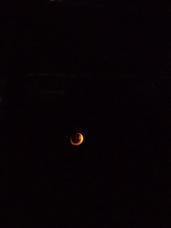

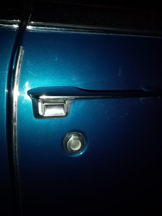

The Lion King Posté(e) le 3 février 2020 Signaler Posté(e) le 3 février 2020 Des kilomètres, encore des kilomètres... Truc incroyable que j'ignorais: lorsqu'on appuie sur le bouton de la portière, ça allume l'intérieur et ça éclaire la serrure!! Best of all, après tout... Y'a pas à dire, ça à quand même de la gueule Citer
HAGUYGOU Posté(e) le 3 février 2020 Signaler Posté(e) le 3 février 2020 il y a 16 minutes, The Lion King a dit : Truc incroyable que j'ignorais: lorsqu'on appuie sur le bouton de la portière, ça allume l'intérieur et ça éclaire la serrure!! Best of all, après tout... Ah oui! C'est quand même la classe!! Comme quoi nos anciennes n'ont rien à envier aux voitures modernes!!! il y a 18 minutes, The Lion King a dit : Y'a pas à dire, ça à quand même de la gueule c'est clair qu'elle a de la gueule!! Par contre, il est bizarre ton feu du côté calandre, côté conducteur... Il parait plus sombre, l'effet de la photo? Citer
Nounours Posté(e) le 3 février 2020 Signaler Posté(e) le 3 février 2020 il y a 32 minutes, The Lion King a dit : Truc incroyable que j'ignorais: lorsqu'on appuie sur le bouton de la portière, ça allume l'intérieur et ça éclaire la serrure!! Trop bien Citer
