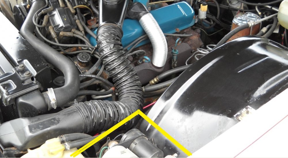

benes67 Posté(e) le 5 février 2018 Signaler Posté(e) le 5 février 2018 Il y a 18 heures, The Lion King a dit : Est ce que c'est lié au correcteur d'assiette? A quoi ça sert?? Au bout du truc rose, il y a comme un pignon pour le compteur et la boite de vitesse: Il s'agit effectivement du compresseur / correcteur d'assiette ! Pour les feux latéraux, je crois que la mienne éclaire un peu moins, mais ce n'est gênant !!!!!!!! Citer

benes67 Posté(e) le 6 février 2018 Signaler Posté(e) le 6 février 2018 Il y a 19 heures, The Lion King a dit : Donc le correcteur d'assiette est dans le coffre? A quoi sert la roue dentée?? Pour la conso non c'est normal. Elle est en carburateur, et surtout que des petits trajets de moins de 30 kms: pas le temps de chauffer, des arrêts/départs constants. Sur route longue elle fait dans les 16L. Je n'avais pas réalisé que c'était dans le coffre !! Dans mon actuelle (1978) le compresseur est côté aile avant gauche, compartiment moteur ( photo) ........et sur mon Eldorado de 1980 , il était au même endroit !! .....aurait-il été déplace ? Côté consommation, je trouve cela beaucoup sauf...... si beaucoup de petits trajets. Mon Eldorado de 78 ( V8 7l...425ci ) consomme environ 17/18l sur longs trajets...... mais rapidement 22/25l si l'on chatouille l'accélérateur et petits trajets ou en ville ! Citer
