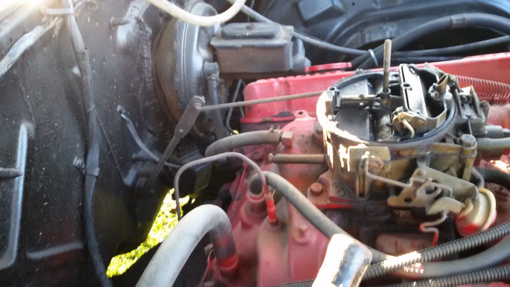

La manette de chauffage central :deprime:  sur l arrivée du radiateur au chauffage interne.   T as essayé de l ouvrir pour voir si fuite et circulation d eau chaude par l entrée puis la sortie.

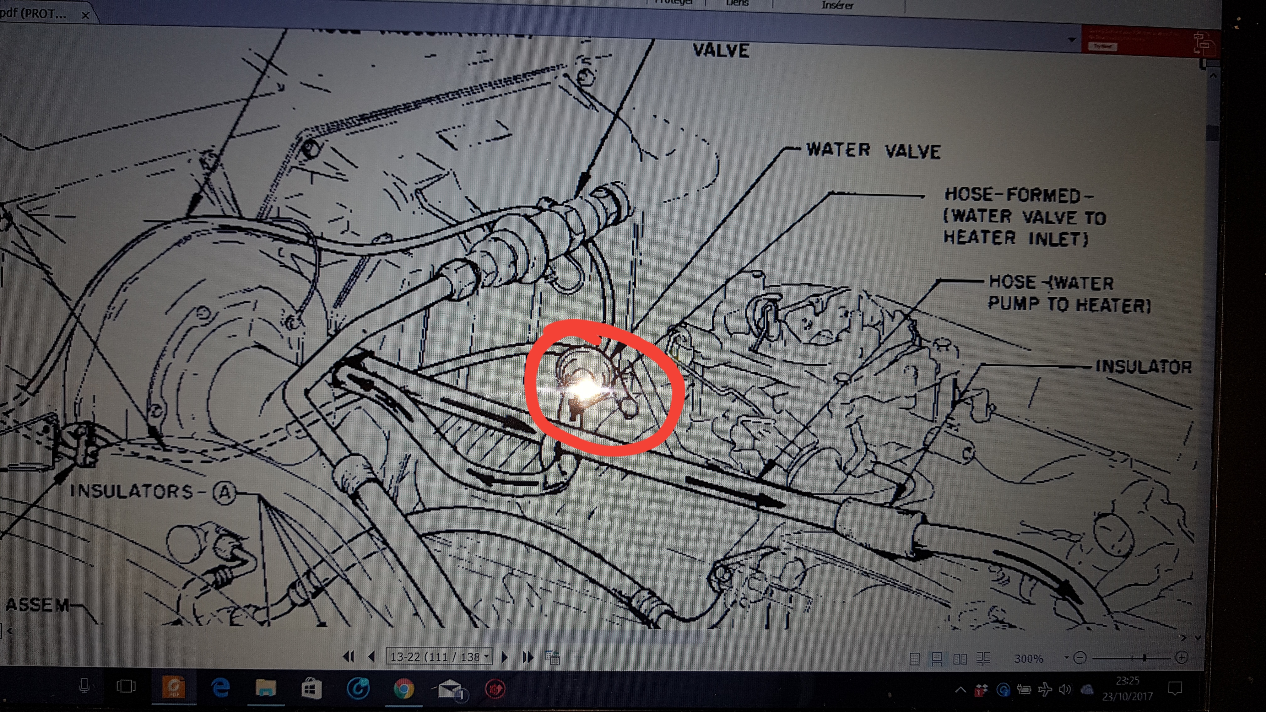

En lisant la remarque de STG, j'ai pensé à une chose...
As-tu une vanne derrière ton carbu qui ressemblerais à ceci (entouré en rouge) :
Je me suis dit que tu ne l'avais peut-être plus d'ou la vanne au dessus de ton moteur... Je me trompe peut-être...

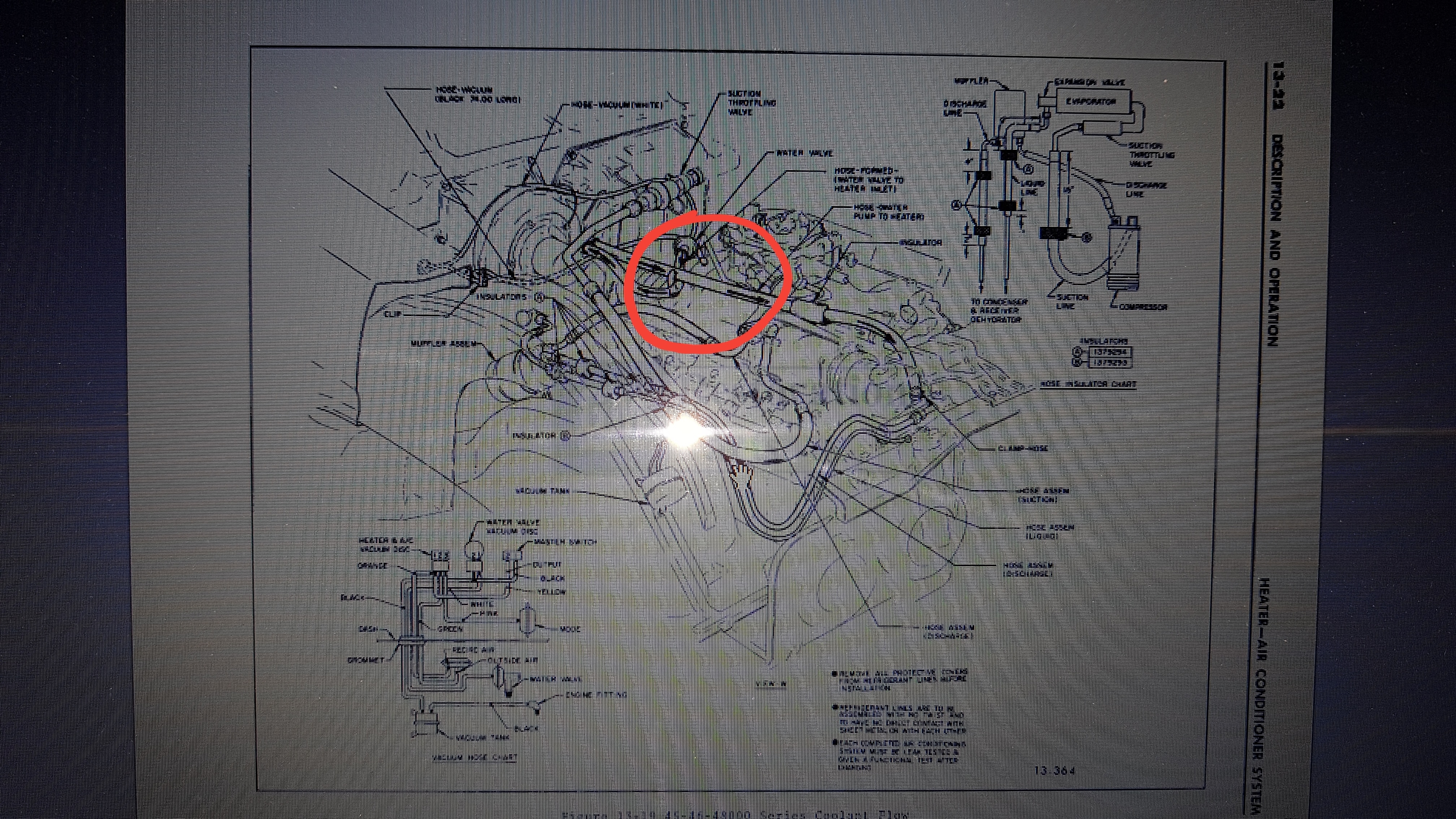

Posté(e)
Enfin, si elle était équipée de la clim à l'origine. Dans le compartiment moteur, cela devait ressembler à cela :
Posté(e)
Non seulement il n'a pas la clim mais il ne l'a jamais eu. Le boitier est d'origine.

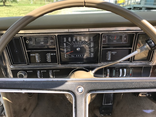

Je vous mets la photo du tableau de bord de la gaziniere décapotable
Par contre il y a speed control
Tu tournes un bouton et tu as une aiguille qui se déplace  sur le compteur
Il etait sur 90 miles yhooo!
La prochaine fois je l essaye je vais placer le 50 on va bien voir
Bonne journée
Tony
Posté(e)
L aiguille orange c est le speed Alert.  Tu as aussi un buzzer de couplé quand tu atteints la vitesse.
Tu as le cruise control ou régulateur de vitesse??????

Oui, c'est le Speed Alert. Pour ma part, je l'ai et cela est relativement précis. Lorsque je le règle sur 60 miles, cela sonne à partir de 98 km/h environ!!
Non, il a pas le régulateur de vitesse (Cruise control) car la commande est placé à droite de la molette de commande des lumières de courtoisie.

L aiguille du compteur es orange
Mais en agrandissant  la photo
On voit  sur 95 miles une aiguille noire  avec un petit rond blanc elle bouge
Quand tu tournes la molette complètement
A gauche  et effectivement il me semble  que c est speed alert
Je ne crois qu il y est le cruise
Posté(e)
T as raison le speed Alert est noir.

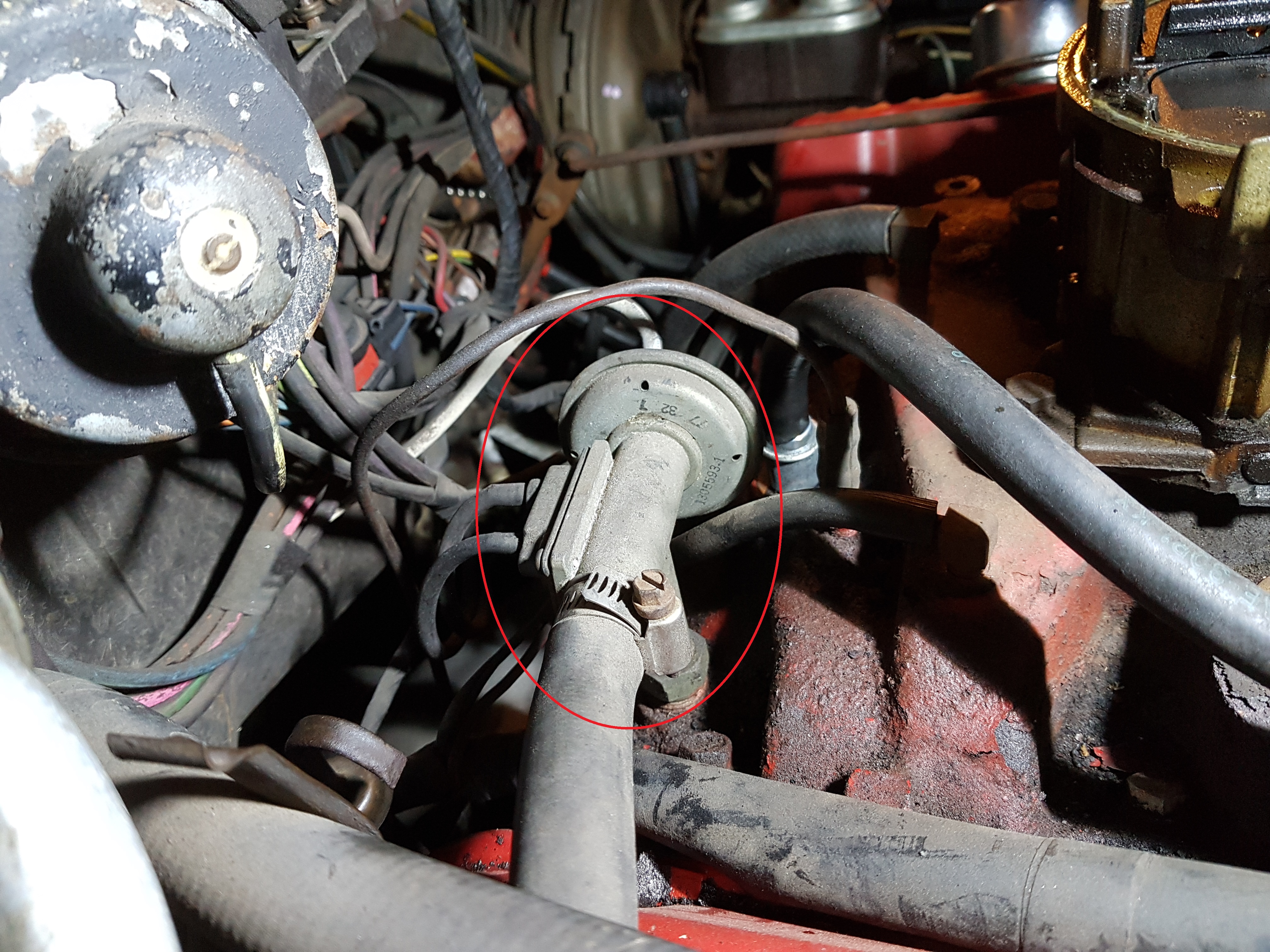

Pour ce qui  est de la water vanne
Est elle visible sans demonter le filtre  a a air?

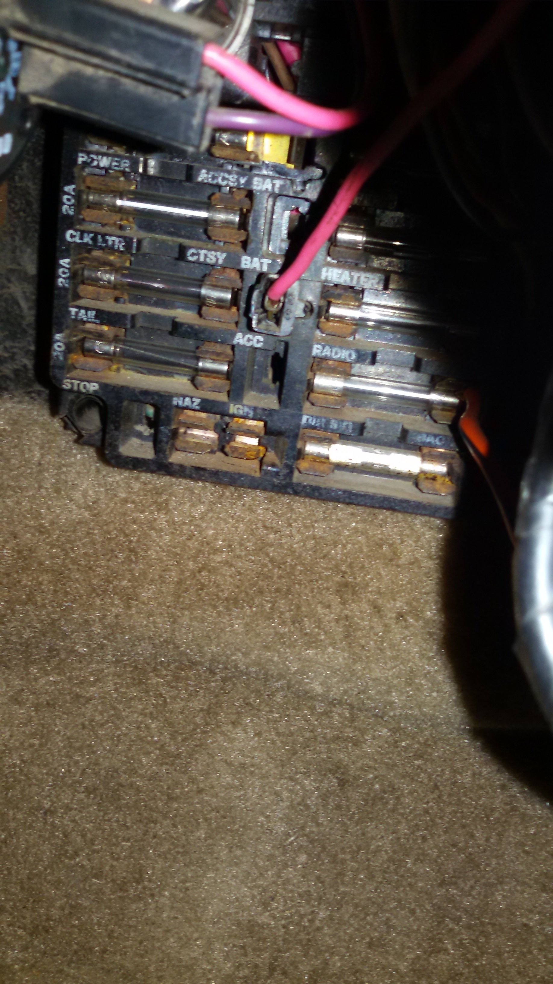

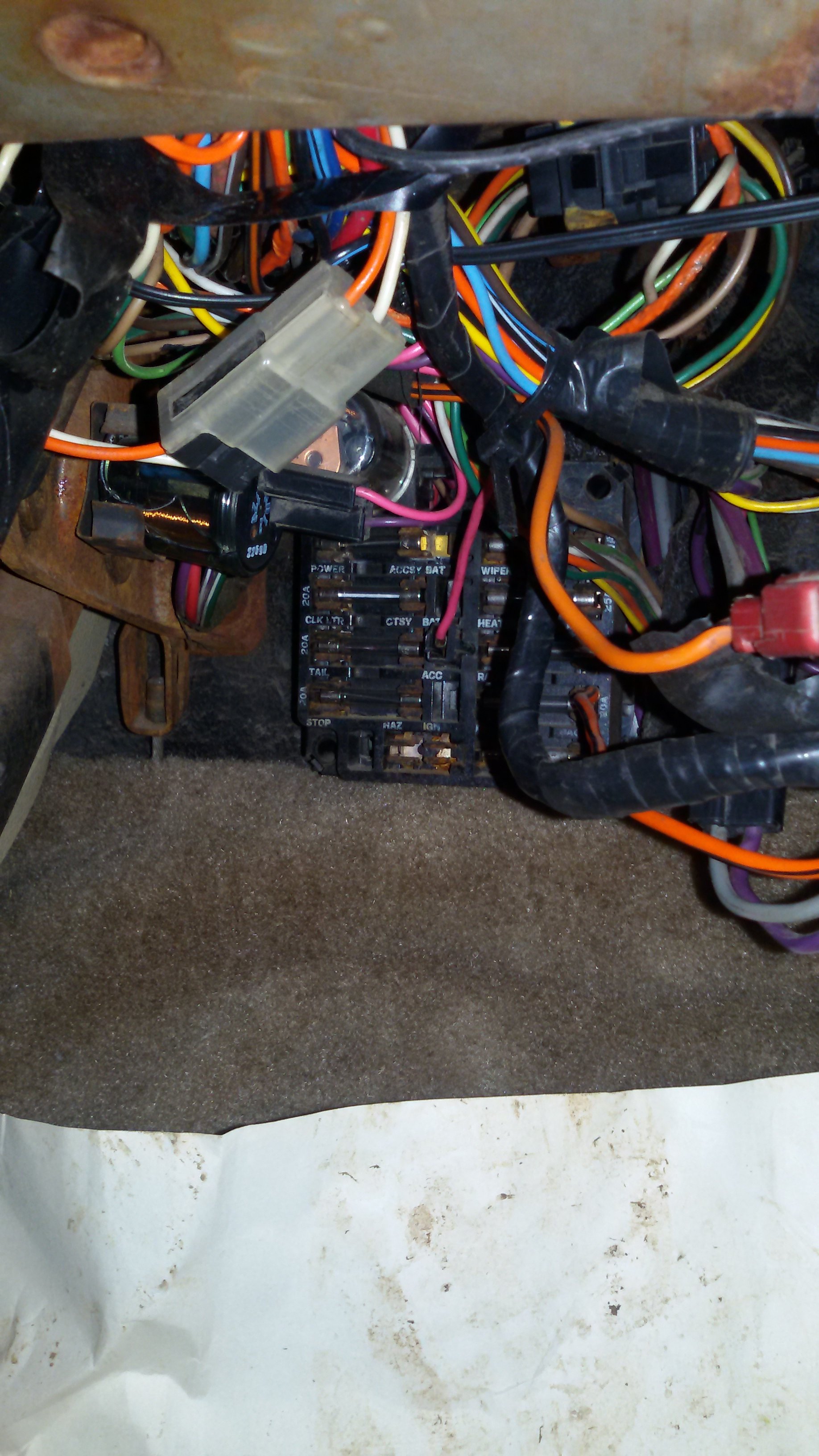

Mais en bas a droite de la boite a fusible

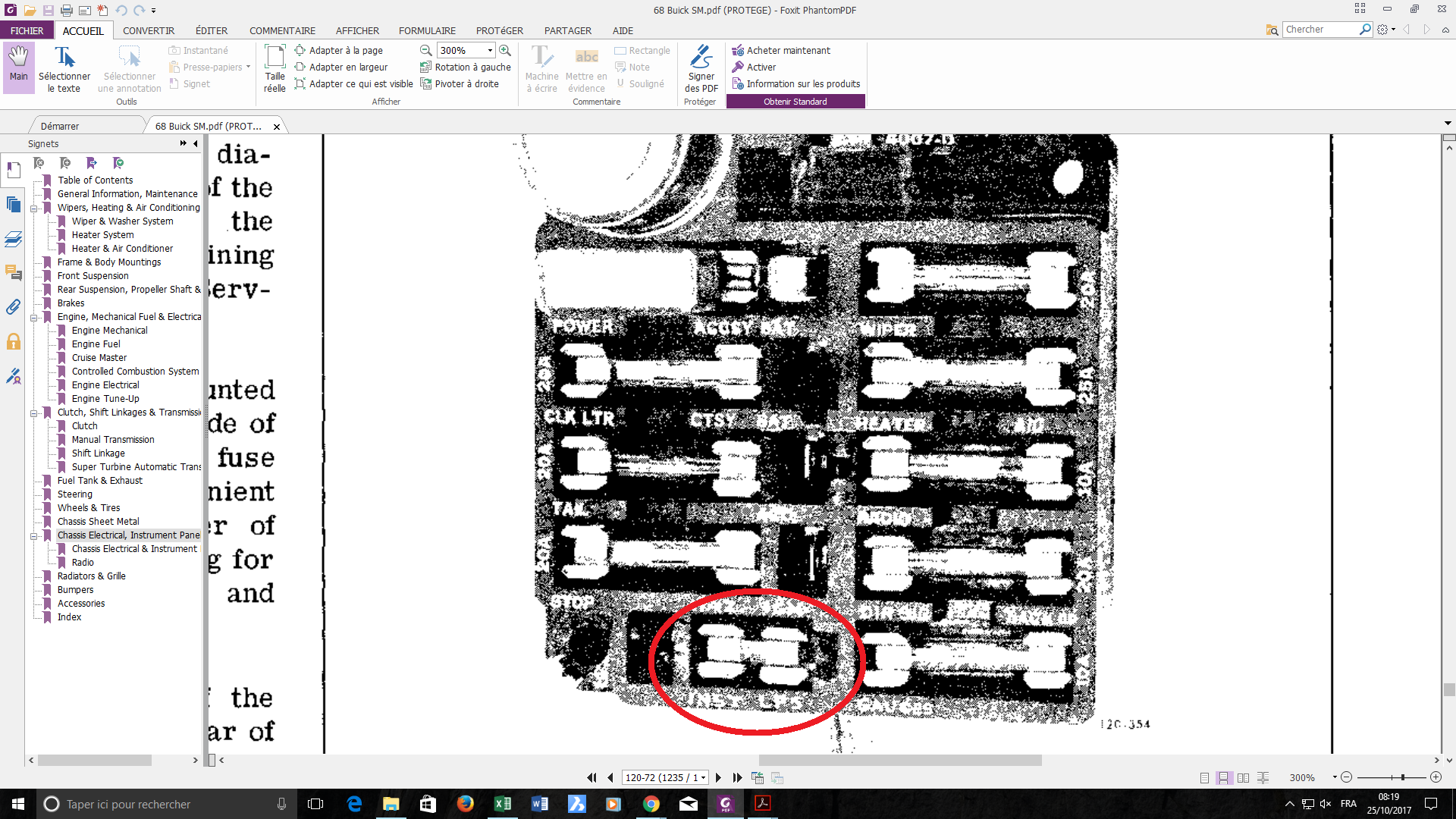

Youps sur la photo il n y ai pas

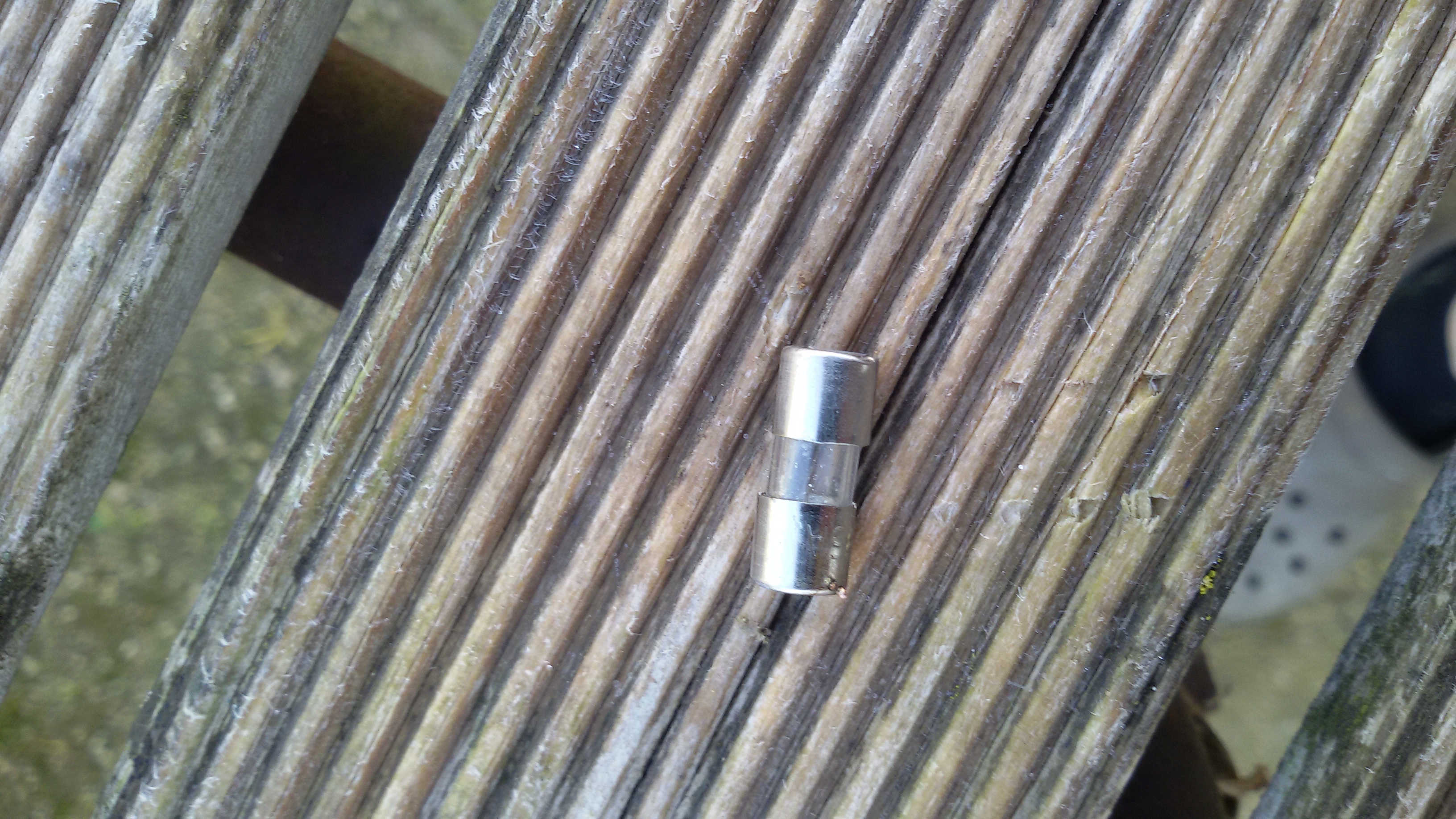

je l ai mis dans la boite a gant il est hs dans il y a un tout petit le tiers en longueur  des autres
J ai jamais  vu un fusible si petit  je ne sais  a quoi il correspond
Posté(e)
Si tu parles du tout petit en bas, HAZ = hazard flasher = feux de détresse.
Le rôle des différents fusibles est donné dans le manuel du conducteur. Et en général pas dans le manuel d'atelier.

Il y a 9 heures, montero a dit :
Oui, elle est visible à l'arrière du moteur sous le filtre à air. Normalement, ton autre durite qui arrive au radiateur doit arriver à cette endroit là soit en direct ou connecté sur cette "vanne"...
Si je ne me trompe.

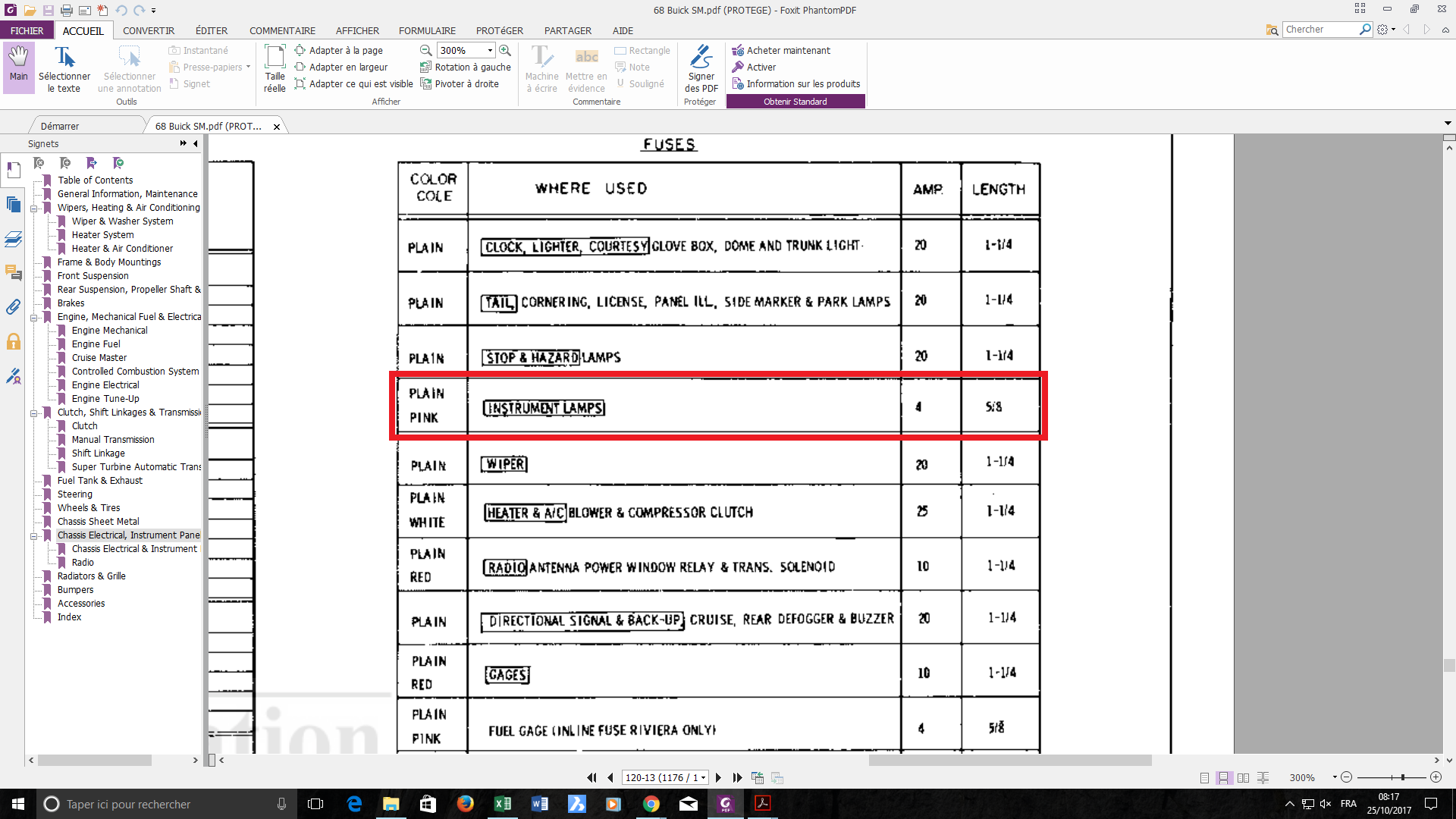

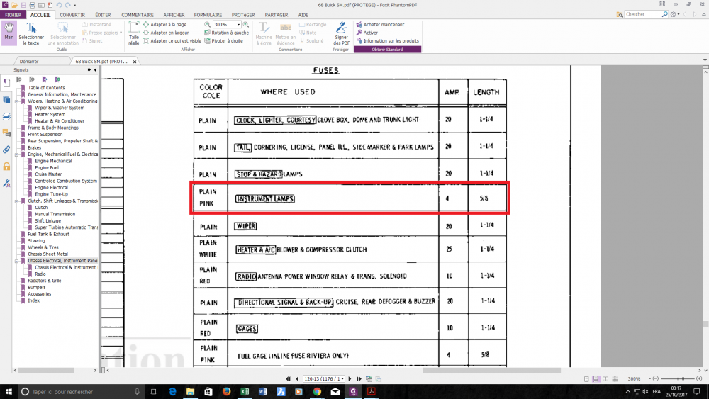

Je viens de regarder dans le manuel d'atelier page 1176, tu dois avoir un petit fusible de 4 ampères pour alimenter "Instrument Lamp". A mon avis, il doit correspondre à ton petit fusible en bas à droite qui te manque.
Et j'ai également touvé une photo (pas très net) de la boite à fusibles ou l'on distingue écrit sous ce fameux petit fusible en bas : INST LPS !!! (Page 1235)
J'ai vérifié sur ta photo et toutes les autres inscriptions correspondent à la photo!!
Posté(e) (modifié)
Sur ton manuel d'utilisation (OWNER'S MANUAL), tu dois trouver la même chose : INST. LPS.  = 4 Ampères (Longueur 5/8)...

Merci pour  votre aide demain  il faut que je   mesure le fusible et que fasse une digne de ce nom:super:

Le bas de ta boite à fusible est cassé? Non?
Longueur d'origine 5/8 = 15,875 mm
