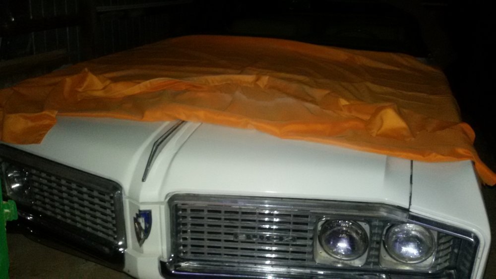

montero PostĂ©(e) le 20 octobre 2017 Auteur Signaler Partager PostĂ©(e) le 20 octobre 2017 Ce matin sous sa couverture En attendant  l  arrivee de la  housse CommandĂ©  il ya 4 jours Citer Lien vers le commentaire Partager sur dâautres sites Plus d'options de partage...

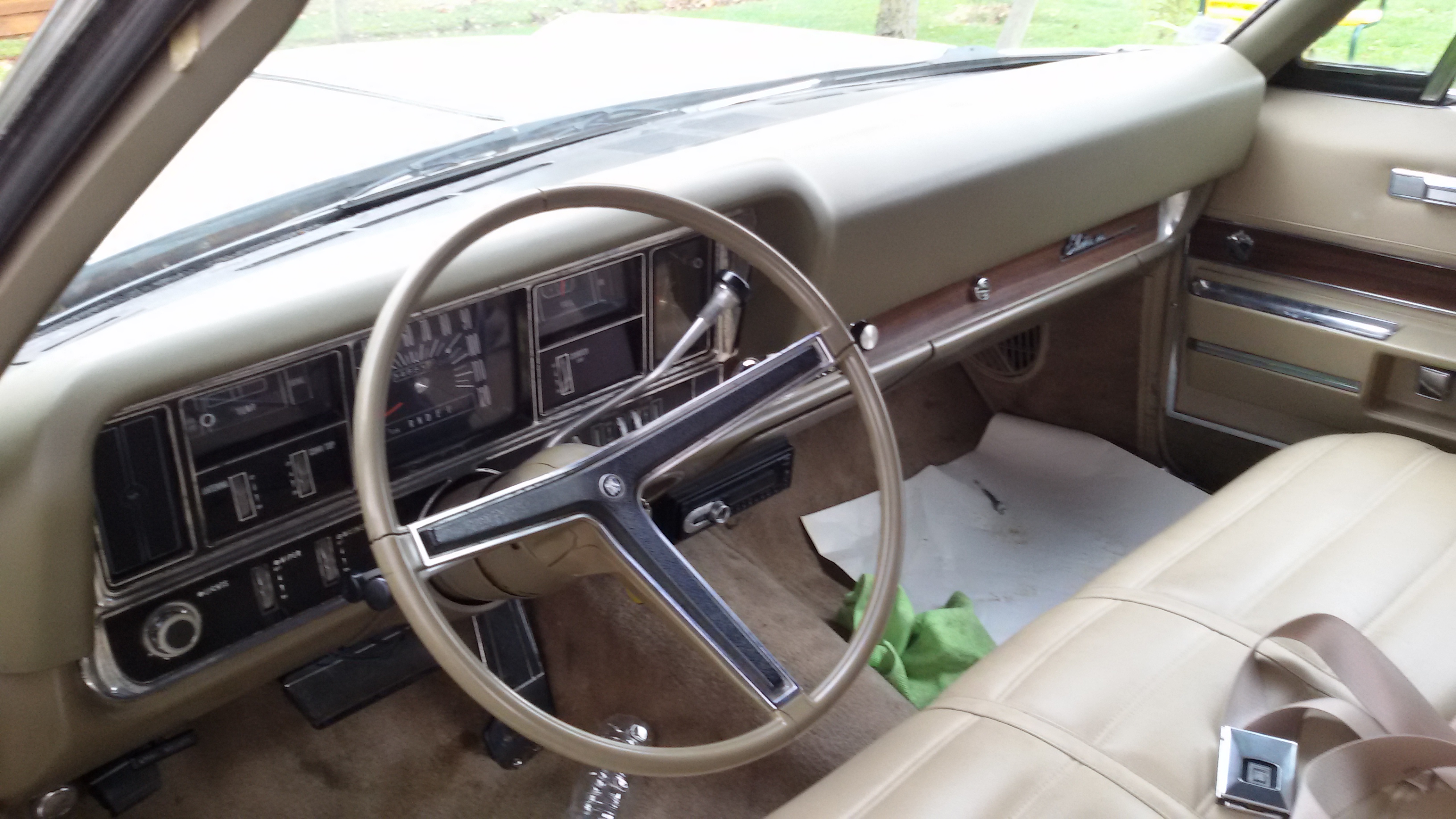

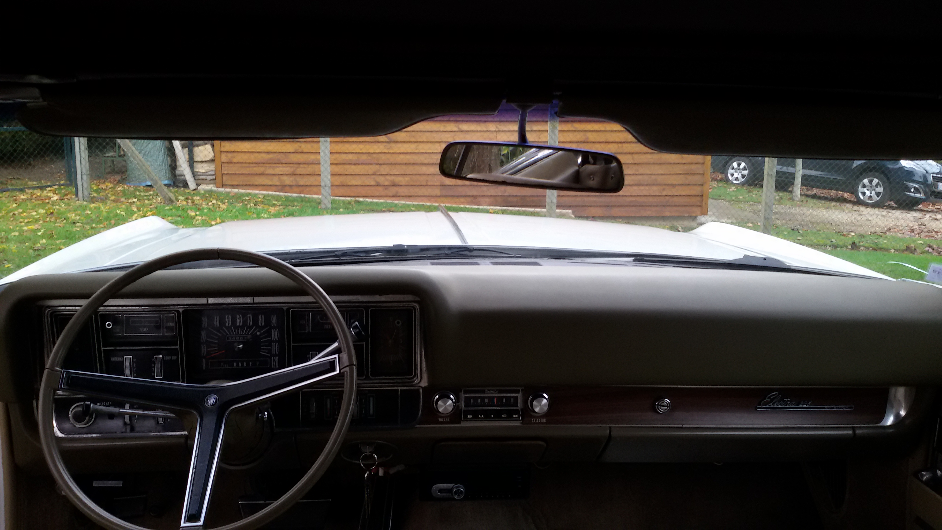

montero PostĂ©(e) le 20 octobre 2017 Auteur Signaler Partager PostĂ©(e) le 20 octobre 2017 RentrĂ© du boulot  arrivee 18h15 a la maison Bien dĂ©cidĂ©  a monter les plaques provisoires Ma femme a sorti la buick dehors du garage mais Ă vider la batterie đđđ Bon solidaritĂ©  avec mon voisin DĂ©marrage aux pinces montage des plaques pendant que le moteur tourne au ralenti Puis mis un bidon de 10 litres d essence derriĂšre  le siege des fois que je tombe en panne seche en allant  chercher de l essence (jauge presque a zero) 10km aller retour redemarrage au quart apres l arret a la pompe Mais le retour  il fait  nuit Et le tableau  sans Ă©clairage  "galĂšre" Les temoins clignotants  ok Temoin plein phares ok Mais le podar que l on tourne pour l intensitĂ©  d Ă©clairage  du tableau donne rien "le black" pour voir le compteur đš A part cela tiptop, le moteur un vrai gros matou , ralenti ok accĂ©lĂ©ration  ok freinage ok   lacher de volant par de  tirage Donc demain apres une balade( si elle demarre) charge lente de la batterie đđđđpassez une bonne nuit Tony    Citer Lien vers le commentaire Partager sur dâautres sites Plus d'options de partage...
HAGUYGOU PostĂ©(e) le 20 octobre 2017 Signaler Partager PostĂ©(e) le 20 octobre 2017 Et c'est sympas le blabla mais quand est ce qu'on la voit sous toutes ces coutures, ton ELECTRA!!!!  Pour l'Ă©clairage de ton tableau de bord, cela peut ĂȘtre du Ă de l'oxydation, du vert de gris au niveau du contact entre le circuit imprimĂ© et les ampoules... As-tu de l'Ă©clairage au niveau de ton horloge, du chauffage et de ton cendrier?  Pour ma part, j'ai eu le mĂȘme soucis sur ma Riviera. J'avais mĂȘme un voyant de clignotant, le tĂ©moin de plein phare, le voyant de frein Ă main,... qui ne s'allumaient pas!! J'ai dĂ©montĂ© mon compteur, pensant Ă des ampoules grillĂ©es.. AprĂšs 50 ans... Normal... Et non, aucune ampoules de grillĂ©es. C'Ă©tait du vert de gris!! J'ai tout nettoyĂ© et maintenant tout fonctionne correctement Ă part un faux contact au niveau de l'Ă©clairage de la clim...  Voici le post que j'avais crĂ©Ă© au sujet de ce problĂšme d'Ă©clairage :   Bonne balade !! Citer Lien vers le commentaire Partager sur dâautres sites Plus d'options de partage...

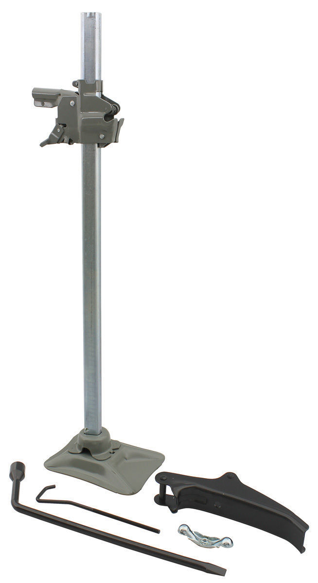

montero PostĂ©(e) le 21 octobre 2017 Auteur Signaler Partager PostĂ©(e) le 21 octobre 2017 Bonjour  les  photos  si il ne pleut pas cordes c est pour aujourd'hui Je n ai pas la place pour  en faire dans mon garage. Pour  l Ă©clairage j ai vu ton post le dĂ©montage du tableau n a pas l air simple Mais a part 2 temions rouges avant contact .les temoins de clignotants  et celui  du plein phare , c est le noir total Autrement  dit le retro Ă©clairage  ne fonctionne pas C est pour lĂ Â je me demande si cela n est pas le potentiomĂštre  a rotation Qui pose problĂšme . Tu m avais proposĂ© de la doc je suis preneur. On trouve la pression des pneus oĂč? J ai la roue de secours mal gonflĂ©e Le cric est un cric hydraulique Alors pour lever l electra ou le placer Dans le  mĂȘme genre de question Le dĂ©montage des parties mobiles des ailes arrieres? Tu vois l aventure commence. A plus tard Tony đ     Citer Lien vers le commentaire Partager sur dâautres sites Plus d'options de partage...
Phil PostĂ©(e) le 21 octobre 2017 Signaler Partager PostĂ©(e) le 21 octobre 2017 Le rhĂ©ostat de rĂ©glage d'intensitĂ© peut effectivement ĂȘtre oxydĂ©, voire coupĂ©. Pour le vĂ©rifier, il faut dĂ©poser l'interrupteur des feux. Sur les US en gĂ©nĂ©ral, il y a, sur l'arriĂšre ou le cĂŽtĂ© de l'interrupteur (derriĂšre la tĂŽle du tableau de bord), un petit bitoniot sur lequel appuyer : en mĂȘme temps, on tire Ă fond sur le bouton de commande, qui sort complĂštement. On peut alors dĂ©visser l'enjoliveur et dĂ©poser l'interrupteur par l'arriĂšre. DĂ©brancher le (-) de la batterie pour Ă©viter tout court-circuit lors de la manip.  La pression des pneus n'Ă©tait pas inscrite sur les voitures Ă l'Ă©poque . ça se trouve dans le manuel du conducteur, mais comme les pneus de l'Ă©poque n'Ă©taient pas les pneus d'aujourd'hui (structure diagonale, ou radiaux Ă taille trĂšs haute) ça n'aide pas beaucoup. Je mets en gĂ©nĂ©ral 2,3 bars devant, 2,5 derriĂšre, et 3 dans la roue de secours. Mais si on commence sur le sujet, il va se trouver 20 personnes pour donner 20 valeurs diffĂ©rentes .  Le cric : d'origine c'est un cric mĂ©canique hi-lift qui prend le pare-chocs. Il n'y a donc pas d'emplacement "dĂ©diĂ©" sous la caisse comme maintenant. Avec un cric "normal", c'est comme d'habitude, sous un longeron du chĂąssis, avec une planchette en bois tendre (pin) pour ne pas faire sauter la peinture. Un cric rouleur (plus bas qu'un cric "bouteille") , peut aussi ĂȘtre placĂ© sous un triangle de suspension (Ă l'avant) ou sous le pont (Ă l'arriĂšre). Tout dĂ©pend si c'est pour lever la caisse et bricoler dessous (chandelles obligatoires), ou seulement pour changer une roue (chandelles conseillĂ©es).  Citer Lien vers le commentaire Partager sur dâautres sites Plus d'options de partage...

STG PostĂ©(e) le 21 octobre 2017 Signaler Partager PostĂ©(e) le 21 octobre 2017 Le cric chez GM et autres c est cela. Il se fixe sous les pare chocs Citer Lien vers le commentaire Partager sur dâautres sites Plus d'options de partage...

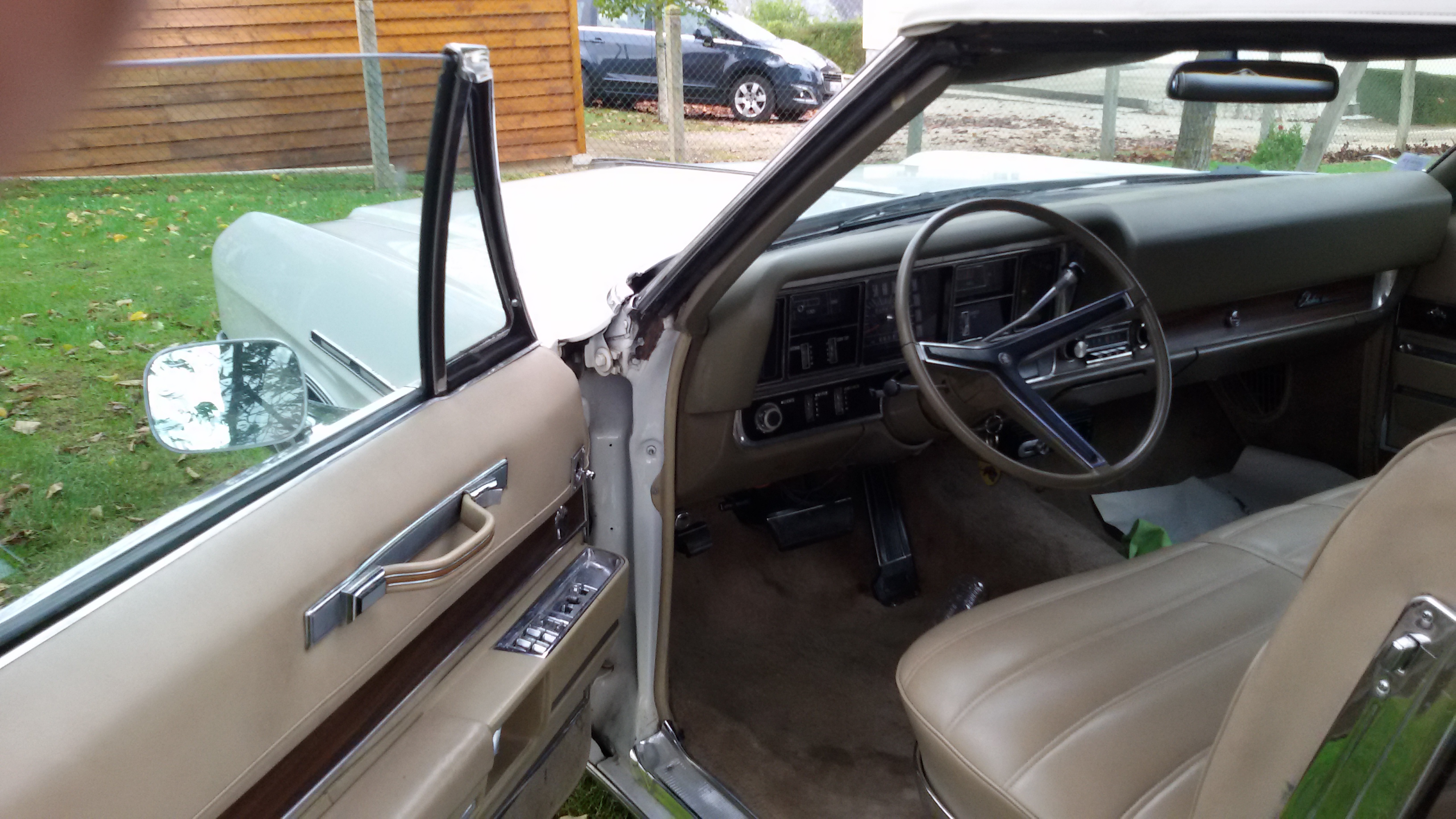

montero PostĂ©(e) le 21 octobre 2017 Auteur Signaler Partager PostĂ©(e) le 21 octobre 2017  Photos rude et sebastien 01 2 Citer Lien vers le commentaire Partager sur dâautres sites Plus d'options de partage...
montero PostĂ©(e) le 21 octobre 2017 Auteur Signaler Partager PostĂ©(e) le 21 octobre 2017 sebastien 01 1 Citer Lien vers le commentaire Partager sur dâautres sites Plus d'options de partage...

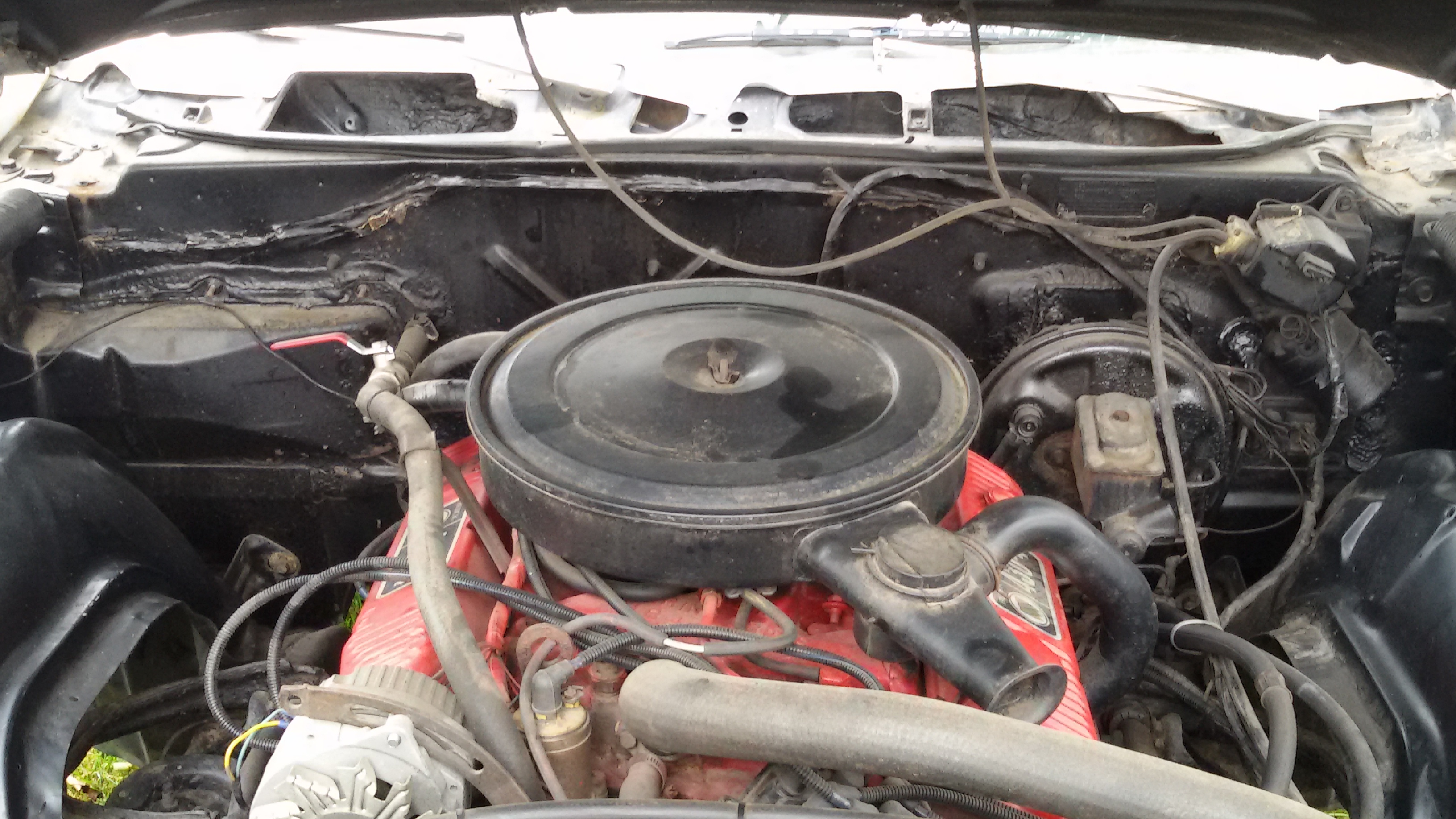

STG PostĂ©(e) le 21 octobre 2017 Signaler Partager PostĂ©(e) le 21 octobre 2017 La manette de chauffage central  sur l arrivĂ©e du radiateur au chauffage interne.  T as essayĂ© de l ouvrir pour voir si fuite et circulation d eau chaude par l entrĂ©e puis la sortie. Citer Lien vers le commentaire Partager sur dâautres sites Plus d'options de partage...
montero PostĂ©(e) le 21 octobre 2017 Auteur Signaler Partager PostĂ©(e) le 21 octobre 2017 Non j y ai pas penser Je vais le faire Il place une vanne a cause de fuite! Il m a ete expliquer eviter chauffage En Ă©tĂ©Â Â Citer Lien vers le commentaire Partager sur dâautres sites Plus d'options de partage...

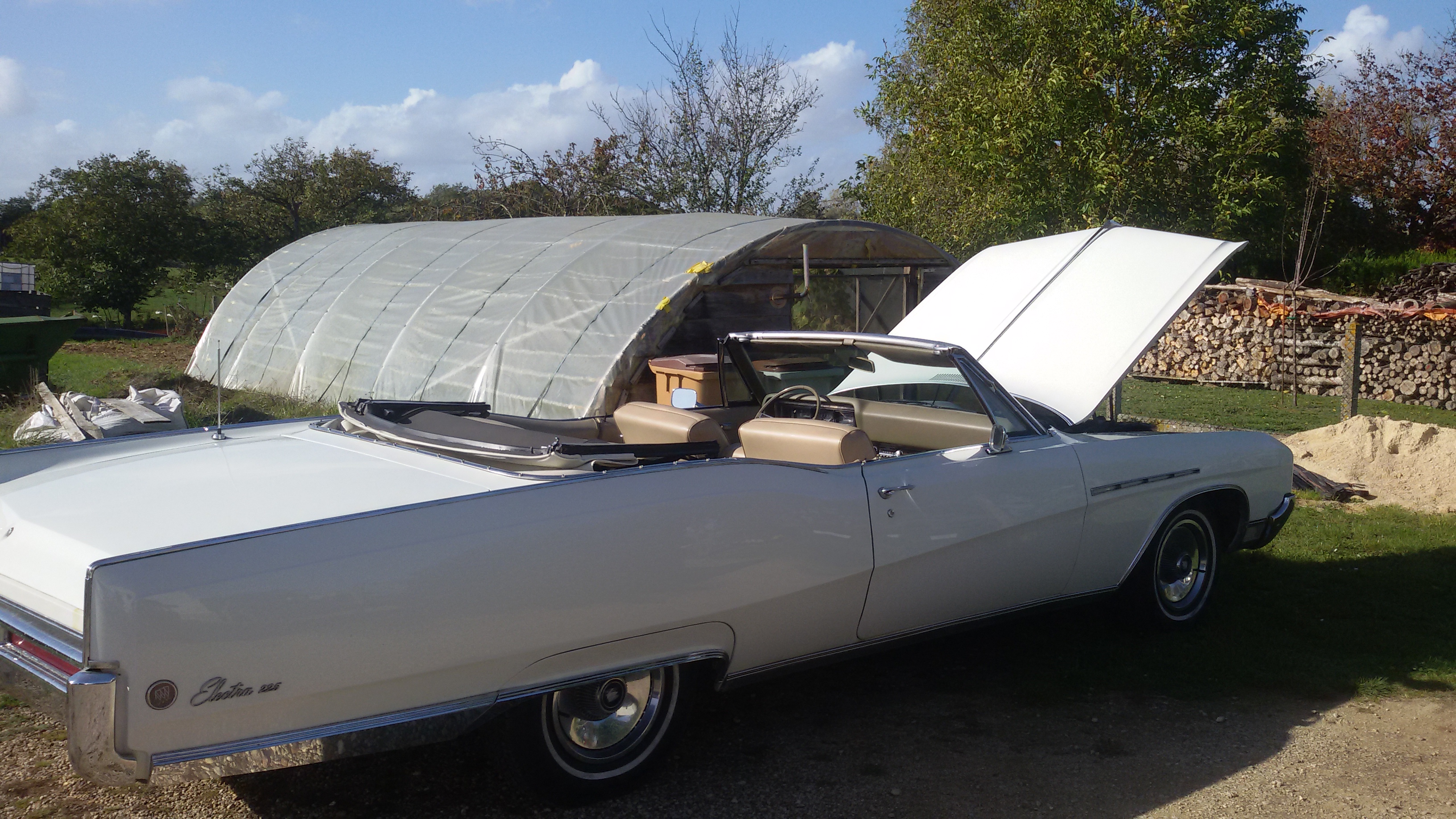

montero PostĂ©(e) le 21 octobre 2017 Auteur Signaler Partager PostĂ©(e) le 21 octobre 2017 rude et sebastien 01 2 Citer Lien vers le commentaire Partager sur dâautres sites Plus d'options de partage...
