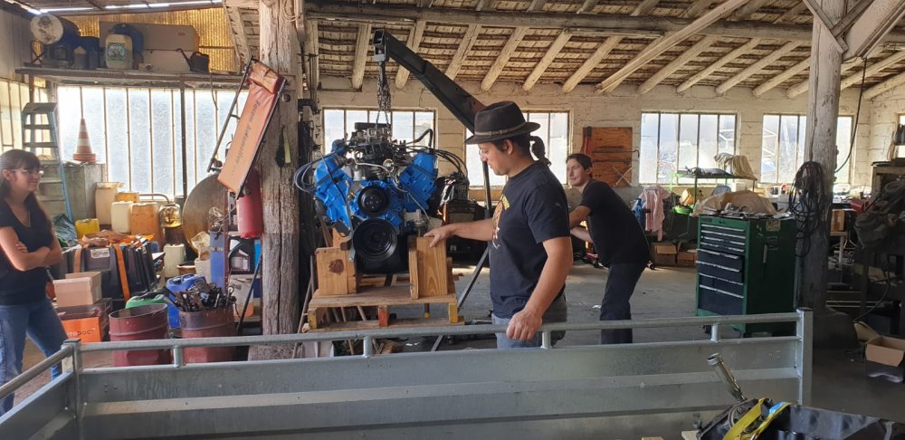

The Lion King Posté(e) le 1 septembre 2020 Signaler Posté(e) le 1 septembre 2020 Radio Cluny pour Radio DC: le moteur est terminé, je répète: le moteur est terminé. Reprise des hostilités bientôt... Olds 60's, Jordan et sebastien 01 3 Citer

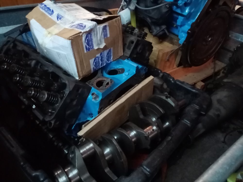

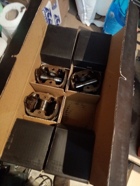

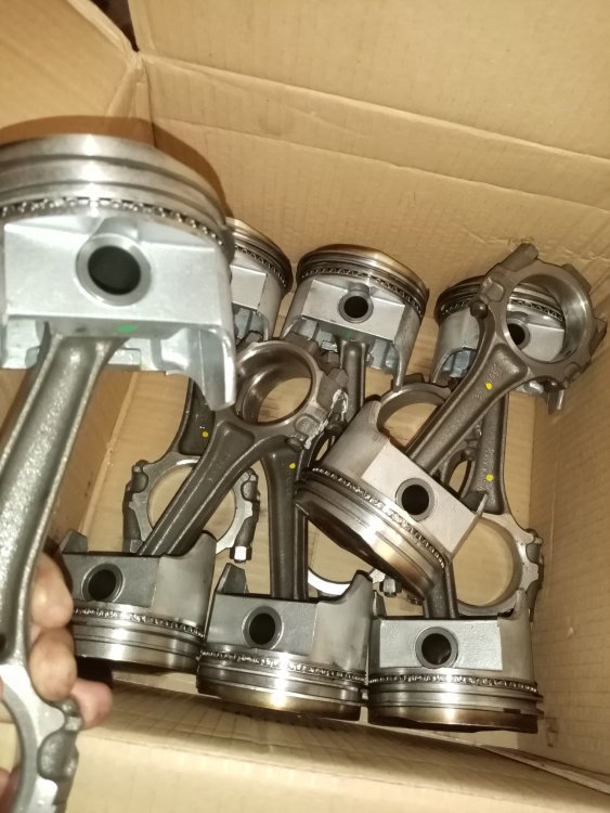

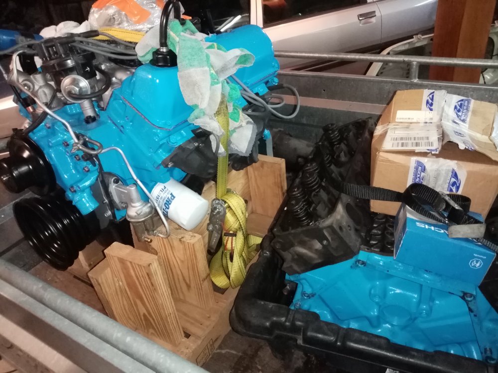

The Lion King Posté(e) le 6 septembre 2020 Signaler Posté(e) le 6 septembre 2020 Voilà, le "nouvel ancien" moteur est prêt, il sera monté jeudi 17. Pour l'instant, il dort dans la remorque, à l'abri. C'est donc l'ancien bloc du Ford, avec les nouvelles culasses. Dedans, pistons neufs, bielles rectifiées, bloc réalésé en 2ème cote, AAC neuf, bref: ça va rouler. sebastien 01, Death Cars, Olds 60's et 1 other 4 Citer

comcot Posté(e) le 8 septembre 2020 Signaler Posté(e) le 8 septembre 2020 C'est beau ! Les collecteurs sont neufs ? Marius l'a fait tourner ? Citer
The Lion King Posté(e) le 8 septembre 2020 Signaler Posté(e) le 8 septembre 2020 Non, les collecteurs ont juste étés surfacés et peints par marius. Comme le moteur, d'ailleurs, et sans le vanter, je trouve la peinture plus réussie que celle de l'ancien... et ça me fait mal de le dire car c'est un copain carrossier qui m'a peint mon autre bloc! Citer

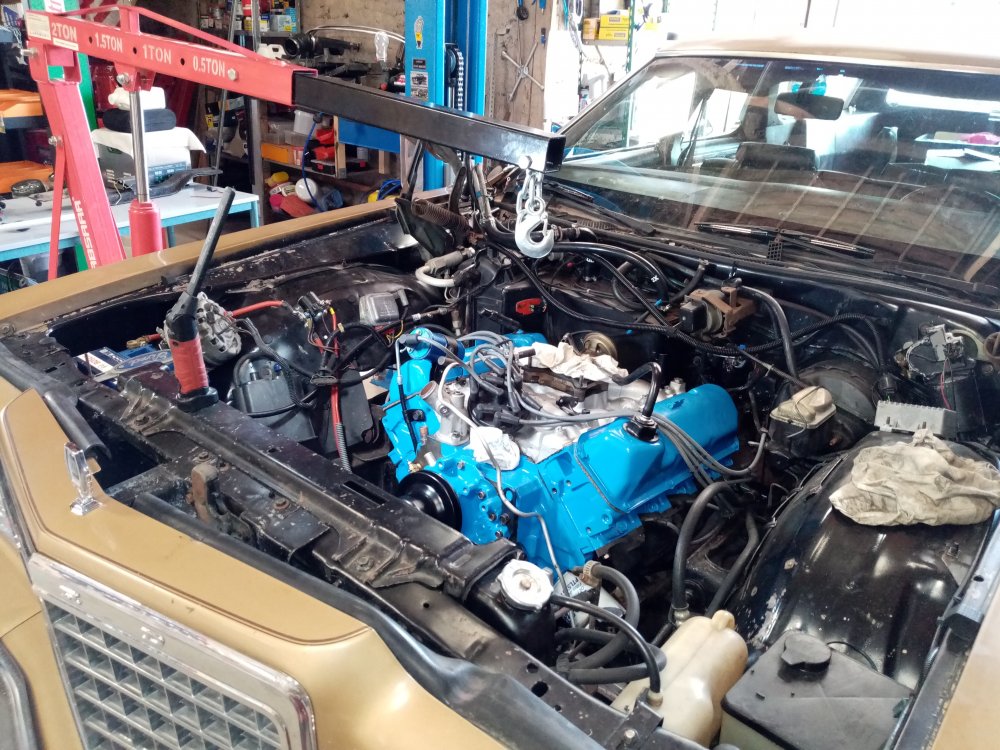

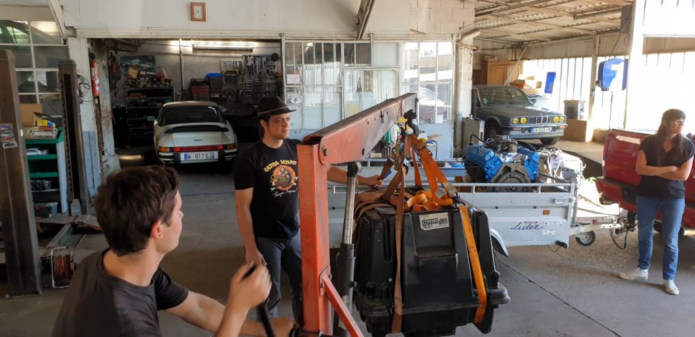

The Lion King Posté(e) le 21 septembre 2020 Signaler Posté(e) le 21 septembre 2020 Voilà, le moteur est monté, il tourne beau et rond. Nous avons relevé les pressions d'huiles, après le rôdage: à chaud, avec de la 15w40 additivée, on ne tombe pas sous les 30 psi. Au démarrage, on est presque à 80 psi. Le seul problème est qu'apparemment, un joint à l'arrière du moteur fuit. Le joint spi du vilo, ou celui du carter, on ne sait pas, mais il y a une goutte qui tombe toutes les 10 secondes, et seulement en marche, pas à l'arrêt. Il faudra donc qu'on redémonte pour en avoir le coeur net. En attendant, je surveille le niveau. Pour le moment c'est dérisoire. Jusqu'ici pas de bruits suspects, j'en suis à 200 bornes, plus que 800 et la seconde vidange arrivera. L'huile est toujours jaune et les dépôts sont minimes. Peu de photos de l'opération, sommes toutes assez classique... mais comme promis, une vidéo du tout premier tour de clé! VID_20200917_191131.3gp comcot et sebastien 01 2 Citer
