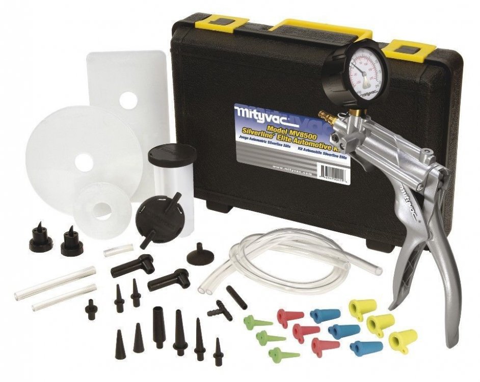

HAGUYGOU Posté(e) le 11 août 2019 Auteur Signaler Posté(e) le 11 août 2019 Je souhaite investir dans un kit de pompe à vide afin de tester les différents organes qui fonctionnent à dépression mais il y a tellement de modèles que je ne sais pas trop quoi prendre... J'avais vu celui-ci qui n'a pas l'air mal : https://www.amazon.fr/gp/product/B07TBN8C9M/ref=crt_ewc_title_dp_1?ie=UTF8&psc=1&smid=A154N4BPYYFVJK Qu'en pensez vous? Citer
FLYER34 Posté(e) le 12 août 2019 Signaler Posté(e) le 12 août 2019 Si c'est pour une recherche de fuite, pourquoi pas une simple petite pompe électrique ? https://www.amazon.fr/Pompe-Vide-Électrique-Électromenagers-Instrument/dp/B0786L1C3R/ref=sr_1_4?__mk_fr_FR=ÅMÅŽÕÑ&keywords=pompe+à+vide+électrique&qid=1565591796&s=automotive&sr=1-4 HAGUYGOU 1 Citer
Alexandre Kachler Posté(e) le 12 août 2019 Signaler Posté(e) le 12 août 2019 Il y a 10 heures, HAGUYGOU a dit : Je souhaite investir dans un kit de pompe à vide afin de tester les différents organes qui fonctionnent à dépression mais il y a tellement de modèles que je ne sais pas trop quoi prendre... J'avais vu celui-ci qui n'a pas l'air mal : https://www.amazon.fr/gp/product/B07TBN8C9M/ref=crt_ewc_title_dp_1?ie=UTF8&psc=1&smid=A154N4BPYYFVJK Qu'en pensez vous? je te conseil plutôt ce modèle la: https://www.amazon.fr/FreeTec-manuelle-dépression-Appareil-Adaptateurs/dp/B0749MYSVZ/ref=sr_1_3_sspa?__mk_fr_FR=ÅMÅŽÕÑ&keywords=pompe+a+vide&qid=1565594260&s=automotive&sr=1-3-spons&psc=1&spLa=ZW5jcnlwdGVkUXVhbGlmaWVyPUExNkFLWTc3SUU4NktKJmVuY3J5cHRlZElkPUEwMjU1OTA4MjRBTDFPWFNSQTlRJmVuY3J5cHRlZEFkSWQ9QTA3NTc0MzUxMElGRFBMWjlVM1pLJndpZGdldE5hbWU9c3BfYXRmJmFjdGlvbj1jbGlja1JlZGlyZWN0JmRvTm90TG9nQ2xpY2s9dHJ1ZQ== c'est celui que j'ai et il fonctionne fort bien et le gros avantage c'est qu'il est reversible : aspiration et pression. HAGUYGOU 1 Citer

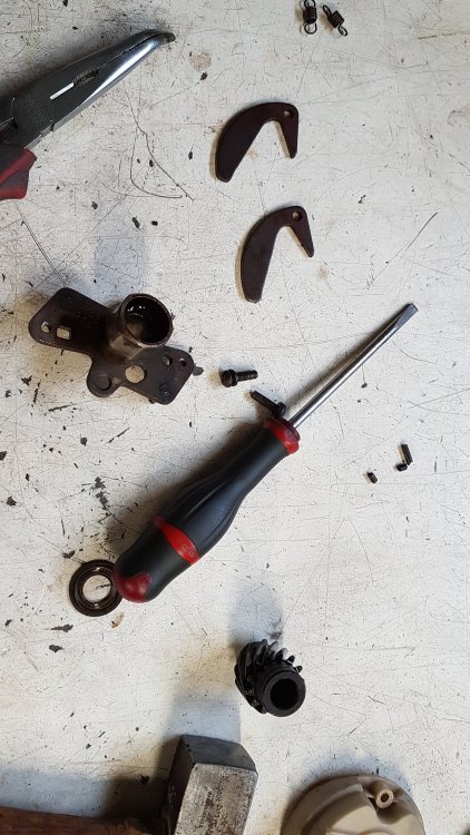

HAGUYGOU Posté(e) le 15 août 2019 Auteur Signaler Posté(e) le 15 août 2019 (modifié) Hier avec Marcel, on a continué l'assemblage du moteur. On a commencé par mettre l'allumeur et en voulant le mettre Marcel a trouvé qu'il avait beaucoup trop de jeux à son gout... Donc on l'a démonté, on a bien fait car j'aurais surement fini par tombé en panne et on n'aurait cherché surement longtemps l'origine de la panne car c'était vraiment vicieux... En le démontant, la goupille tenant l'engrenage venant sur l'A-C est sorti en 3 morceaux... Ce qui a du provoqué une usure prononcé au niveau du plat qui entraîne la pompe à huile surement du à la goupille cassée... Cela a du parfois, je pense tourner dans le vide... On a donc rechargé le plat, puis passé sur les machine afin de bien le calibré, le voici ci-dessous fini comme neuf. Ensuite, on a réusiné la rondelle qui venait juste au-dessus de l'engrenage qui était beaucoup usée (on voit celle d'origine ci-dessus, à côté du manche du tournevis) et qui donné trop de jeu à l'allumage dans le sens vertical. Marcel l'a même chauffait afin que l'acier soit trempé!! On a ensuite tout bien nettoyé et graissé avant de le rassembler. Puis, il a usiné un raccord afin de pouvoir mettre la sonde de pression d'huile d'origine tout en ajoutant un manomètre de pression d'huile. La sonde n'est pas serré à fond, c'est fait exprès car j'ai prévu de la retirer afin de le nettoyer, de remettre un coup de rouge sur l'ensemble du moteur et pour finir le vernir. Et voici, le moteur fini!! Chargé dans le camion prêt à partir!! Voici un Primastar avec moteur V8 arrière!! Et le voici, enfin à la maison!! Modifié le 15 août 2019 par HAGUYGOU sebastien 01, will2406, CAN-AM et 1 other 4 Citer

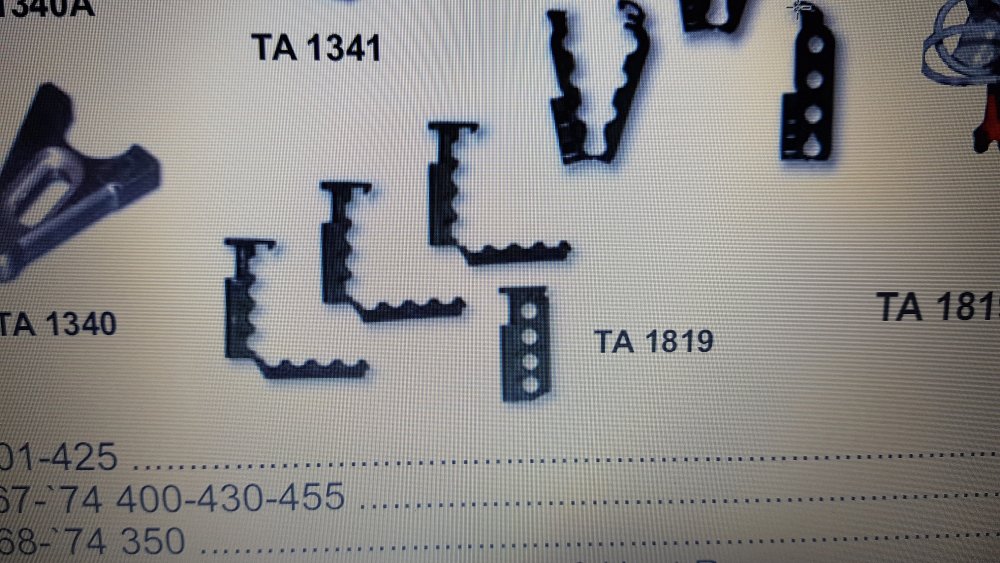

sebastien 01 Posté(e) le 16 août 2019 Signaler Posté(e) le 16 août 2019 WOW super boulot bravo !! , il est très beau ce moteur ! Je voit que tu as les " attaches " des fils de bougis sur les vis des caches culbuteurs tout neuf , tu les as trouvé ou ? je n'ais pas encore vraiment chercher mais j'aimerai en mettre des neuf aussi . merci HAGUYGOU 1 Citer
deville72 Posté(e) le 16 août 2019 Signaler Posté(e) le 16 août 2019 Vous avez bien respecté l'appairage des ressorts et des masselottes d'avance centrifuge ? Il faut avoir aussi les vis de cache culbu avec longue tige pour y monter les supports de fils de bougies. sebastien 01 1 Citer

sebastien 01 Posté(e) le 16 août 2019 Signaler Posté(e) le 16 août 2019 il y a une heure, deville72 a dit : Il faut avoir aussi les vis de cache culbu avec longue tige pour y monter les supports de fils de bougies J'ai cela d'origine ( vis longue ) sur les coté extérieur des caches culbu pour y fixé les supports de fils de bougie , sauf qu'il sont HS avec le temps :/ il y a 59 minutes, FLYER34 a dit : Assez costaud pour bouger le V8 sans stress ? Personnellement pour le miens j'ai toujours stressé par rapport au support/rôtissoire , mais c'est du costaud , ça ne casse pas comme ça Citer
FLYER34 Posté(e) le 16 août 2019 Signaler Posté(e) le 16 août 2019 (modifié) Il y a 19 heures, HAGUYGOU a dit : .... J'avais vu ce système mais ayant lu des commentaires pas très réjouissant... Vu le prix, on verra bien, pas trop de risques. Tes recherches sur les pompes à vide ont aiguisé ma curiosité. Ce modèle (le 8500, pas le 8000 qui est en plastoc) a beaucoup d'avis positifs sur la zone : https://www.ebay.fr/itm/Mityvac-USA-Silverline-Elite-Automotive-Vacuum-Pressure-Pump-Kit-MV8500/331181279188?hash=item4d1bf147d4:g:yzwAAOSwbNdZ42xg&shqty=1&isGTR=1#shId Evidemment, c'est plus cher : "le prix s'oublie, etc....." Modifié le 16 août 2019 par FLYER34 HAGUYGOU 1 Citer
CAN-AM Posté(e) le 16 août 2019 Signaler Posté(e) le 16 août 2019 (modifié) C'est du matos pour les pro , nous avons le même en concession. Il existe une version plastique, qui est également très bonne. c'est incroyable le nombre de chose que l'ont fait avec . Vous pouvez même purger vos freins par aspiration , ou en repoussant le liquide de par les cylindres de roue dans certain cas difficile. Contrôle des membranes, des sondes de pression d'huile, des manos, les allumeurs, les actuateurs a depression sur les carburateurs..... Déboucher un gicleur lave glace, manoeuvrer un tiroir de boite auto, controller une électrovanne de suspension pilotée, les fermetures pneumatique ... Modifié le 16 août 2019 par CAN-AM HAGUYGOU 1 Citer
HAGUYGOU Posté(e) le 18 août 2019 Auteur Signaler Posté(e) le 18 août 2019 Le 16/08/2019 à 08:20, sebastien 01 a dit : WOW super boulot bravo !! , il est très beau ce moteur ! Merci! J'avoue que je suis assez content du résultat... Il reste néanmoins pas mal de retouches à faire! Le 16/08/2019 à 08:20, sebastien 01 a dit : Je voit que tu as les " attaches " des fils de bougis sur les vis des caches culbuteurs tout neuf , tu les as trouvé ou ? je n'ais pas encore vraiment chercher mais j'aimerai en mettre des neuf aussi . merci Je l'ai eu chez TA Performance lorsque j'ai commandé le carter de distribution. http://www.taperformance.com/proddetail.asp?prod=TA_1819&cat=331 Tu peux aussi les trouver chez OPGI : https://www.opgi.com/riviera/1968/ignition-electrical/spark-plug-wires-accessories/S240684/ J'en ai pas vu sur Ebay mais il y a peut-être moyen d'en trouver... Citer
HAGUYGOU Posté(e) le 18 août 2019 Auteur Signaler Posté(e) le 18 août 2019 Le 16/08/2019 à 08:51, deville72 a dit : Vous avez bien respecté l'appairage des ressorts et des masselottes d'avance centrifuge ? Ce que tu appelles les maselotes, c'est les pièces ci-dessus un peu en forme de C?? Si oui, elles sont totalement identiques ainsi que les ressorts. Que veux tu dire par "appairage"? Le 16/08/2019 à 08:51, deville72 a dit : Il faut avoir aussi les vis de cache culbu avec longue tige pour y monter les supports de fils de bougies. Sur nos moteur, les caches culbu sont équipés de vis avec de longues tiges à l'origine. Pour ma part, j'avais ce système là au tout début. J'en avais plus que deux à la fin car j'en avais fait tombé un... Entre la culasse et le collecteur... Il a fini par disparaître en fondant... Le 16/08/2019 à 08:57, FLYER34 a dit : Superbe travail . Merci Flyer 34! Le 16/08/2019 à 08:57, FLYER34 a dit : J'ai le même support moteur, pas encore testé. Assez costaud pour bouger le V8 sans stress ? On me l'a prêté, ça va. Le seul inconvénient, c'est qu'il est difficile de le tourner avec le petit tube qu'il y a dessus. Je suis obligé de reprendre un autre tube d'une cinquantaine de cm pour arriver à le manœuvrer... Surtout lorsque toutes les pièces du moteur sont dessus... Ce qui est assez étonnant surtout, c'est que l'ensemble du poids du moteur repose entièrement sur seulement les boulons de la boite... Après tout les supports sont fait comme cela. Je viens d'en acheter un beaucoup moins cher chez Amazon pour mettre ma boite : https://www.amazon.fr/dp/B00M96UAAS/ref=pe_3044141_189395771_TE_3p_dp_1 Et j'ai demandé à mon père de me fabriquer un support s'adaptant à ma boite comme la photo et la vidéo ci-dessous ("transmission holding fixtures") : Citer
HAGUYGOU Posté(e) le 18 août 2019 Auteur Signaler Posté(e) le 18 août 2019 Le 16/08/2019 à 16:10, FLYER34 a dit : Tes recherches sur les pompes à vide ont aiguisé ma curiosité. Ce modèle (le 8500, pas le 8000 qui est en plastoc) a beaucoup d'avis positifs sur la zone : https://www.ebay.fr/itm/Mityvac-USA-Silverline-Elite-Automotive-Vacuum-Pressure-Pump-Kit-MV8500/331181279188?hash=item4d1bf147d4:g:yzwAAOSwbNdZ42xg&shqty=1&isGTR=1#shId Evidemment, c'est plus cher : "le prix s'oublie, etc....." Effectivement, elle a l'air bien. Je viens de recevoir la mienne. Je l'ai payé 20 €... On verra bien ce que ça donne... Le 16/08/2019 à 17:02, CAN-AM a dit : C'est du matos pour les pro , nous avons le même en concession. Il existe une version plastique, qui est également très bonne. c'est incroyable le nombre de chose que l'ont fait avec . Vous pouvez même purger vos freins par aspiration , ou en repoussant le liquide de par les cylindres de roue dans certain cas difficile. Contrôle des membranes, des sondes de pression d'huile, des manos, les allumeurs, les actuateurs a depression sur les carburateurs..... Déboucher un gicleur lave glace, manoeuvrer un tiroir de boite auto, controller une électrovanne de suspension pilotée, les fermetures pneumatique ... Effectivement, cela a l'air super pratique. Pour ma part, je l'ai acheté pour tester les différents éléments qui fonctionne à dépression et surtout dans l'immédiat, certaines pièces de la boite lors de sa réfection et pour faire les réglages avant de la monter sur la voiture. FLYER34 1 Citer
Phil Posté(e) le 18 août 2019 Signaler Posté(e) le 18 août 2019 Le 16/08/2019 à 08:51, deville72 a dit : Vous avez bien respecté l'appairage des ressorts et des masselottes d'avance centrifuge ? il y a 37 minutes, HAGUYGOU a dit : Ce que tu appelles les maselotes, c'est les pièces ci-dessus un peu en forme de C?? Si oui, elles sont totalement identiques ainsi que les ressorts. Que veux tu dire par "appairage"? Oui c'est ça Sur certains allumeurs, les masselottes peuvent être de masses différentes, et/ou les ressorts tarés différemment (l'un plus fin ou plus court ou avec moins de spires que l'autre), et/ou avec des butées placées autrement. Si tu as vérifié que ce n'est pas le cas, alors pas de problème. Citer
sebastien 01 Posté(e) le 18 août 2019 Signaler Posté(e) le 18 août 2019 Il y a 7 heures, HAGUYGOU a dit : Merci! J'avoue que je suis assez content du résultat... Il reste néanmoins pas mal de retouches à faire! Je l'ai eu chez TA Performance lorsque j'ai commandé le carter de distribution. http://www.taperformance.com/proddetail.asp?prod=TA_1819&cat=331 Tu peux aussi les trouver chez OPGI : https://www.opgi.com/riviera/1968/ignition-electrical/spark-plug-wires-accessories/S240684/ J'en ai pas vu sur Ebay mais il y a peut-être moyen d'en trouver... Merci pour les liens ! HAGUYGOU 1 Citer
CAN-AM Posté(e) le 19 août 2019 Signaler Posté(e) le 19 août 2019 Le 18/08/2019 à 13:38, Phil a dit : Oui c'est ça Sur certains allumeurs, les masselottes peuvent être de masses différentes, et/ou les ressorts tarés différemment (l'un plus fin ou plus court ou avec moins de spires que l'autre), et/ou avec des butées placées autrement. Si tu as vérifié que ce n'est pas le cas, alors pas de problème. Juste pour compléter cette réponse . Toutes ces différences servent à obtenir une courbe d'avance au plus proche de celle voulu par les constructeurs ou l'utilisateur en fonction du régime, de l'ouverture de tes papillons et de la charge. Citer
