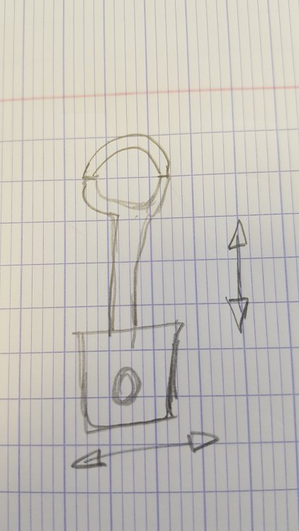

HAGUYGOU Posté(e) le 24 juin 2019 Auteur Signaler Posté(e) le 24 juin 2019 Il y a 17 heures, Cal3b a dit : c'est impessionnant. tu peux en dire plus sur l'équerrage des bielles ? comment fonctionne la methode ? Pas évident à expliquer comme cela... Voici un p'tit texte que j'ai trouvé sur le net : "Contrôle La bielle doit être d’équerre aussi bien par son pied que par sa tête. Pour le contrôler il faut un marbre et un comparateur. Cette opération est donc du ressort du professionnel." Le 23/06/2019 à 14:24, HAGUYGOU a dit : Pour contrôler la bielle, on regardait dans le sens transversal comme sur la photo. La différence de hauteur de chaque côté, au niveau du comparateur, doit être identique avec un jeu de 2 à 4 dixièmes maximum. (ce qui fait un jeu maximal de 0,08 mm au niveau du piston). On le redressait à l'aide d'une barre que l'on coulait dans l'axe du piston. On faisait cela à tâton... Et dans l'autre sens, en mettant le comparateur dans le même sens que la bielle. Ci-joint un petit croquis... Désolé pour la mauvaise qualité de mon dessin... En espérant avoir été à peu près clair... Citer

Alexandre Kachler Posté(e) le 30 juin 2019 Signaler Posté(e) le 30 juin 2019 Le 24/06/2019 à 15:35, HAGUYGOU a dit : Pas évident à expliquer comme cela... Voici un p'tit texte que j'ai trouvé sur le net : "Contrôle La bielle doit être d’équerre aussi bien par son pied que par sa tête. Pour le contrôler il faut un marbre et un comparateur. Cette opération est donc du ressort du professionnel." Pour contrôler la bielle, on regardait dans le sens transversal comme sur la photo. La différence de hauteur de chaque côté, au niveau du comparateur, doit être identique avec un jeu de 2 à 4 dixièmes maximum. (ce qui fait un jeu maximal de 0,08 mm au niveau du piston). On le redressait à l'aide d'une barre que l'on coulait dans l'axe du piston. On faisait cela à tâton... Et dans l'autre sens, en mettant le comparateur dans le même sens que la bielle. Ci-joint un petit croquis... Désolé pour la mauvaise qualité de mon dessin... En espérant avoir été à peu près clair... Superbe boulot. Par contre un table de fraiseuse ne sera jamais un marbre ... Mais a défaut d'autre chose ça peut faire l'affaire. HAGUYGOU 1 Citer

HAGUYGOU Posté(e) le 30 juin 2019 Auteur Signaler Posté(e) le 30 juin 2019 Il y a 9 heures, Alexandre Kachler a dit : Superbe boulot. Merci Alexandre! Il y a 9 heures, Alexandre Kachler a dit : Par contre un table de fraiseuse ne sera jamais un marbre ... Mais a défaut d'autre chose ça peut faire l'affaire. On avait pas grand chose d'autre... On avait un vrai marbre de mécanique... Mais trop petit... Et un marbre (granit), mais suffisamment droit en fin de compte... Il y a 5 heures, FLYER34 a dit : Impact sur le fonctionnement : zéro (il y aurait une différence si la taille des corps était différente entre les 2 modèles). Ok, mais quel est la différence entre les deux?? Elle se joue à quel niveau?? Il y a 5 heures, FLYER34 a dit : Un neuf chez Rock sera une fabrication chinoise Il me semblait que c'était des carbus remanufacturé... En Chine, oui c'est possible, je ne sais pas. Je préfère le refaire moi-même et économisé au moins 300 €!! Il y a 5 heures, FLYER34 a dit : Un kit de réfection et ton carbu sera reparti pour 15 ans C'est clair!! Il y a 5 heures, FLYER34 a dit : Le tout am(très, très)ha, bien sûr. Je ne comprends pas ta dernière phrase... Citer
