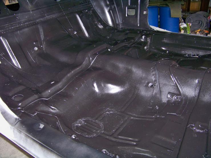

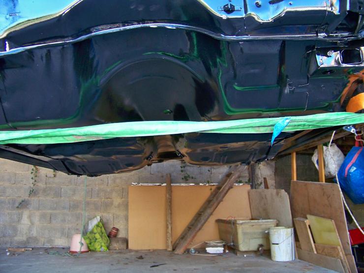

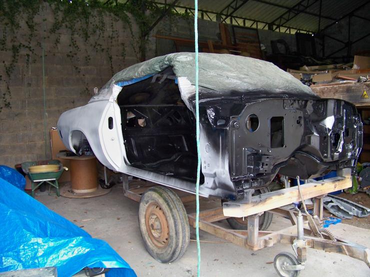

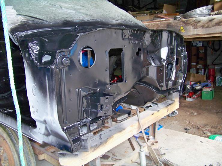

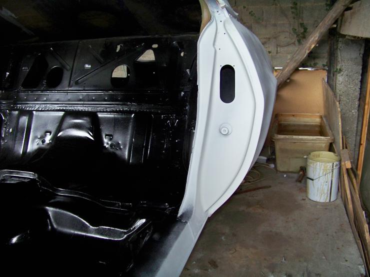

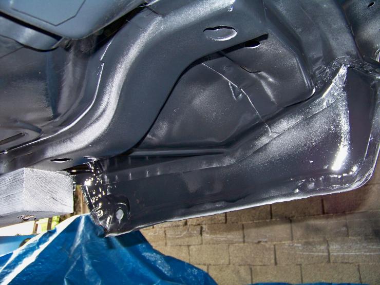

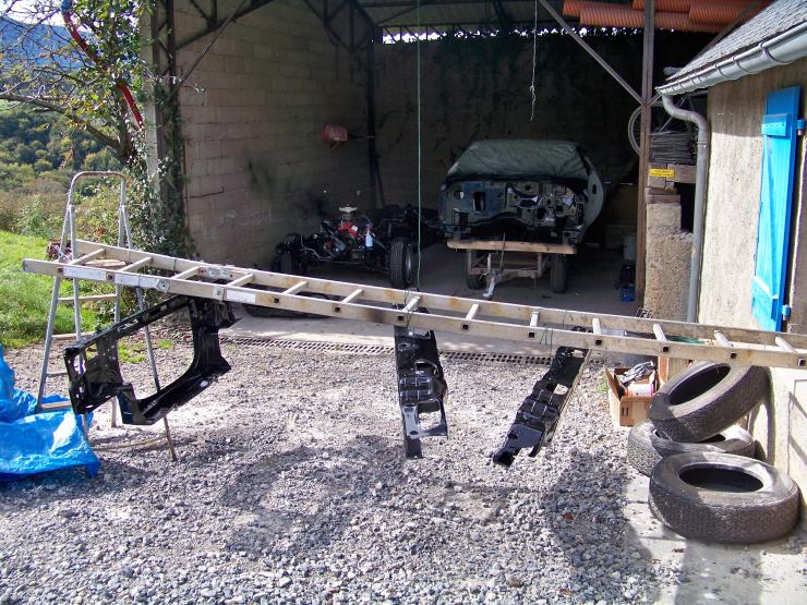

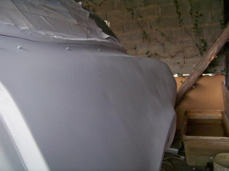

rahouf Posté(e) le 11 octobre 2015 Auteur Signaler Partager Posté(e) le 11 octobre 2015 hello! bon bah allez , quelques images! donc ce matin , j'ai sorti la caisse , et je l'ai entièrement apprêtée. (j'avais pas encore de batterie a ce moment là donc il y a pas de photos "intermédiaires" puis le temps de faire tout le tour , j'ai pu enchainer direct avec mon noir trafiqué gris , j'ai commencé par le dessous et la face avant sur les fonds de bocal , j'ai eu juste assez de peinture pour finir c'etait moins une , il m'en reste un pot de noir base mais le fond de gris que je mélange avec était complètement sec... j'ai donc fini l'intérieur avec un pot de peinture a paser au pinceau , mais elle était vachement epaisse j'ai galéré pour mettre ca avec le pistolet... vraiment idée a la con quoi. apres c'est l'interieur... je m'en cogne un peu ca se verra pas m'enfin bon. et puis maintenant il flotte donc c'est fini !! je serai réapprovisionné en gris qui va bien demain , je repasserai un coup vite fait dans la malle , et sur le support de radiateur et les pare chocs qui ont aussi été apprêtés. Citer Lien vers le commentaire Partager sur d’autres sites Plus d'options de partage...
Stangsud Posté(e) le 12 octobre 2015 Signaler Partager Posté(e) le 12 octobre 2015 Good job 👍, bravo . Dit moi tu vas peindre l'extérieur de la même couleur ? C'est très sombre quand même non ❓ Citer Lien vers le commentaire Partager sur d’autres sites Plus d'options de partage...
rahouf Posté(e) le 12 octobre 2015 Auteur Signaler Partager Posté(e) le 12 octobre 2015 hahah non je la refais couleur d'origine!!! seul le dessous et le tour du compartiment moteur seront noirs (enfin... gris anthracite) , l'intérieur c'est juste pour mettre une couche de protection ca se verra pas !!! l'intérieur des ailes... je sais pas encore si je fais orange ou noir , je pense que ça dépendra de mes restes de peinture! s'il me reste du noir , je ferai noir... et comme ca il restera plus que l'exterieur a faire orange. les pare boues AV je les ai déja repeints il y a bout de temps , la même couleur sur le dessus. pareil pour le coffre... si a la fin il reste du orange , je ferais bien l'interieur du coffre une couche par dessus le noir , on verra !! c'est un peu avec les moyens du bord... mais bon d'origine c'etait plus ou moins comme ca , dessous gris a paillettes bizarre , l'interieur de la malle aussi...(c'était des bains a l'epoque je suppose?) l'interieur des ailes était vite fait bariolé de orange... je pense que j'en serai assez proche , et en plus propre je suis content de moi j'ai pas vu de coulures hahaha! Citer Lien vers le commentaire Partager sur d’autres sites Plus d'options de partage...
Stangsud Posté(e) le 13 octobre 2015 Signaler Partager Posté(e) le 13 octobre 2015 OK OK mais je pense que t'es intérieurs d'aile du devrais les faire à la couleur de l'auto ,orange si j'ai bien compris car la délimitation noir orange vas être délicat à faire et pas terrible je pense . Sur ma Mustang c'est comme ça intérieur du bloc noir et les entrés d'aile couleur de l'auto 😉 Citer Lien vers le commentaire Partager sur d’autres sites Plus d'options de partage...

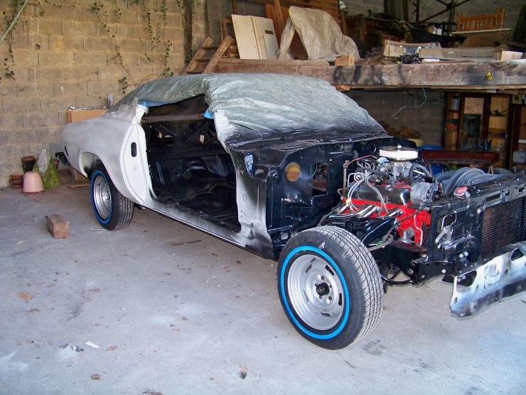

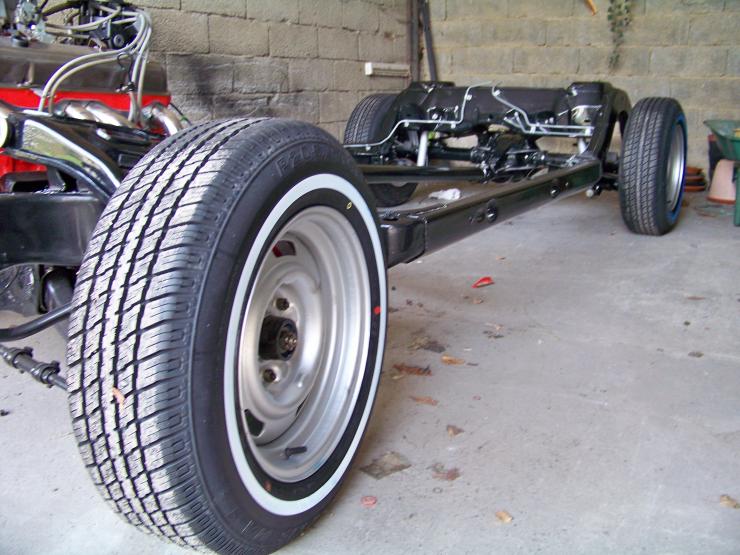

rahouf Posté(e) le 17 octobre 2015 Auteur Signaler Partager Posté(e) le 17 octobre 2015 hello! bon un petit up en images assez timide , j'ai bossé vendredi chez mon pote carrossier donc... disons que il est a la bourre sur sa barraque je l'aide comme ca il aura plus de temps pour ma carrosserie et aussi et surtout pasque c'est un pote ... donc voila j'ai recu tous mes colis , sauf les silencieux. (ils donnaient 3/4 semaines de délai donc rien d'anormal) les pneus , que le mec a bien galéré a monter ... ils étaient trop serrés les bords prenaient pas. c'est pourtant la taille que j'ai démonté , mais ca aurait largement supporté du 225 voir +. fini les cales!!!!!!! ensuite , vu qu'il faisait grand soleil , je me suis préparé pour peindre dès que le soleil serait suffisamment chaud pour enlever les gelées matinales , et v ers 10h j'ai peint tout ce qui était en attente. (je suis passé m'approvisionner en peinture hier , je pense avoir assez de noir/gris et d'apprêt pour finir cette fois) le reservoir avait été totalement poncé , gratté , rustolisé , et blaxonné (oui je sais c'est moche...) mais c'etait l'été dernier (2014) avant démontage quand je l'ai mise en route... du coup j'ai reponcé vite fait et mis un coup de noir/gris pour uniformiser la couleur. puis un peu d'apprêt : et puis les amis arrivent pour l'apero , je file !!!! Citer Lien vers le commentaire Partager sur d’autres sites Plus d'options de partage...

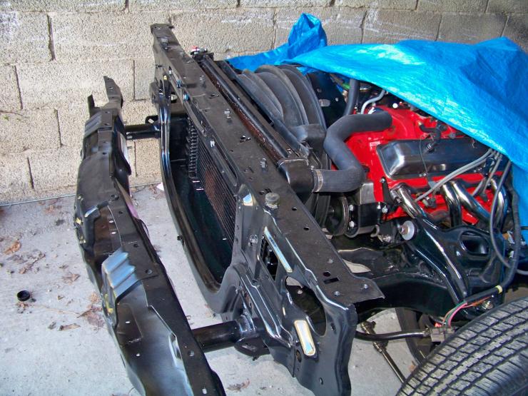

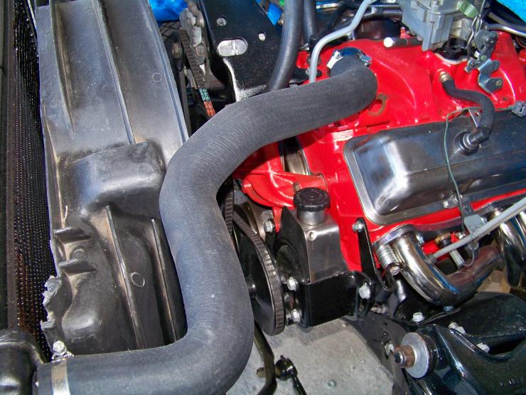

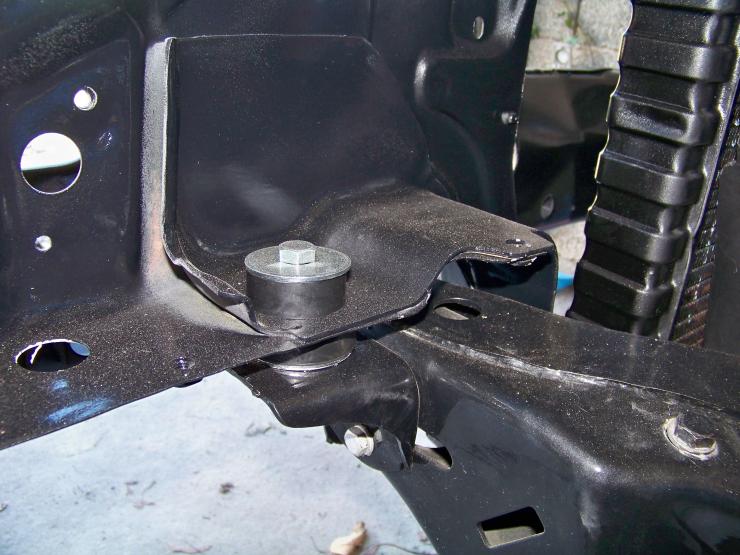

rahouf Posté(e) le 30 octobre 2015 Auteur Signaler Partager Posté(e) le 30 octobre 2015 hello! bon quelques images du boulot du week end dernier ,même si les videos parlent d'elles mêmes remontage des pare chocs et support de radiateurs & co... les "bushings" pour le radiateur dans le kit ne sont pas tout a fait identiques... mais vu que c'est un kit pour plusieurs modèles , il y en a de reste donc j'ai pu mettre le même que pour la caisse , qui semble s'approcher le plus de la taille de l'origine. je suppose que ca aura une influence pour le remontage de la carrosserie , l'alignement des ailes & co... donc je pense étre pas trop mal. a voir au remontage , s'il faut ajuster je me demerderai!! les durites toutes belles toute neuves! et puis boulot peinture du jour : voila mon support de boite modifié , anticorrosionnifié , apprêté , puis repeint. on dirait presque que c'est d'origine donc voila aussi mes silencieux sont arrivés!! je n'ai malheureusement pas eu le temps de récuperer la ceintreuse... beaucoup de taf cette semaine , peu de disponibilité. je lache pas le morceau faut absolument que je m'y colle semaine prochaine!! sinon demain j'ai recruté des gros bras pour lever la caisse de sa remorque , afin de peindre les anciens points d'appui , puis la remonter a sa place!! Citer Lien vers le commentaire Partager sur d’autres sites Plus d'options de partage...

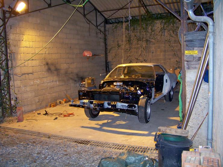

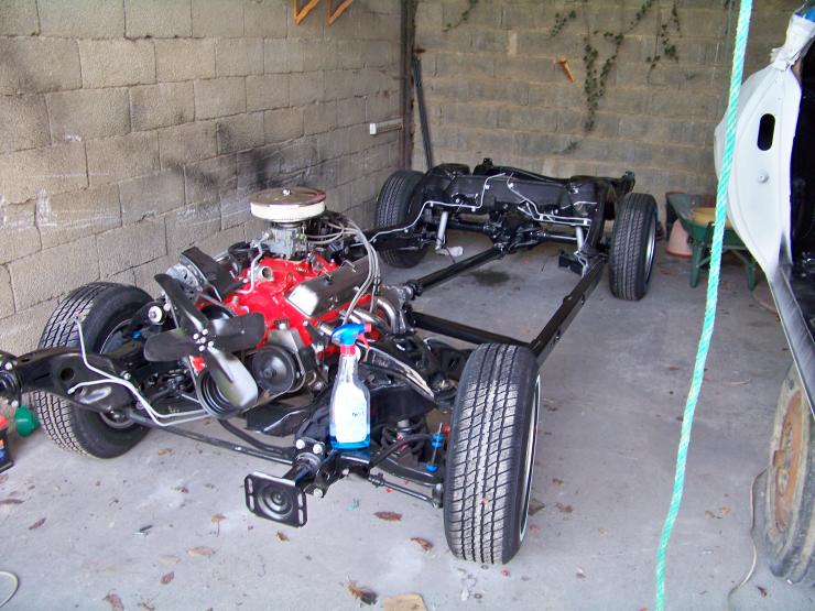

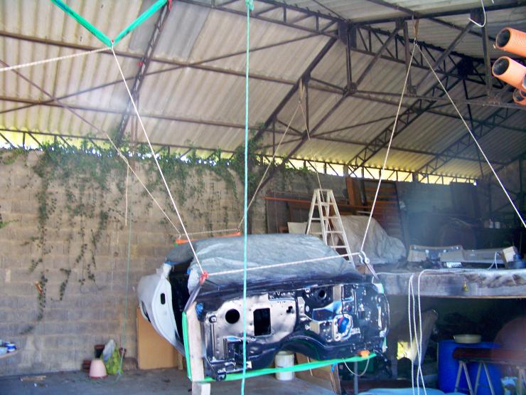

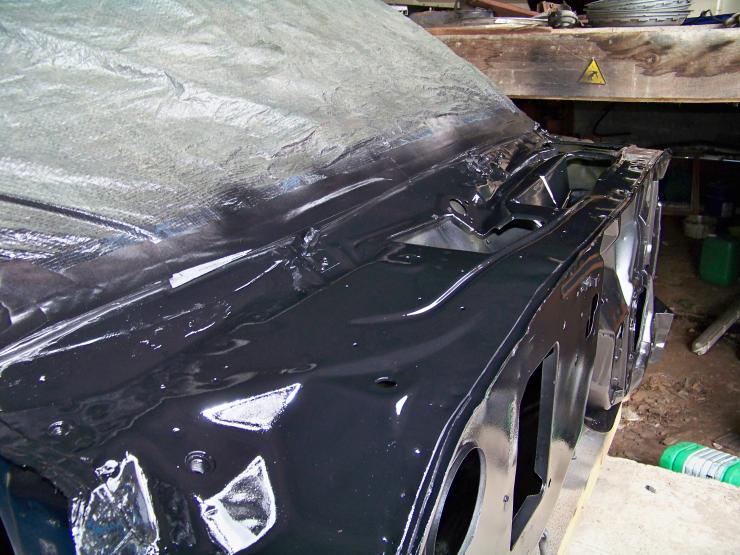

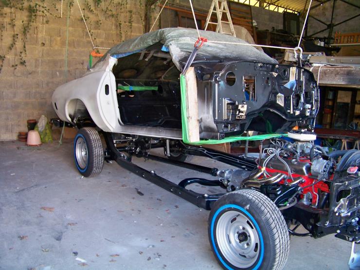

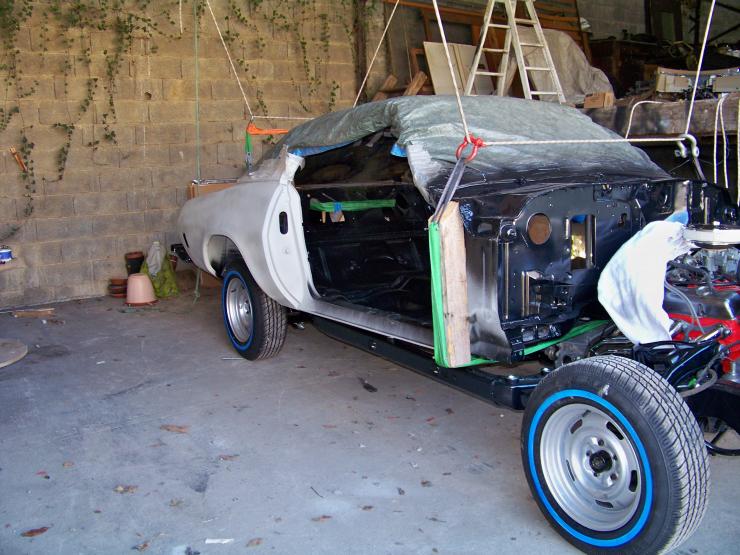

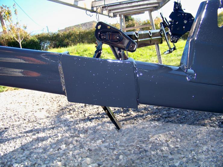

rahouf Posté(e) le 31 octobre 2015 Auteur Signaler Partager Posté(e) le 31 octobre 2015 hello! bon bah belle journée ici temps ensoleillé magnifique , l'été indien de rêve pour une restau en retard!! donc voila , grosse journée de taf j'ai remonté le support de boite , sorti le chassis derrière le van avec une corde : ensuite j'ai tout préparé mon installation de cordes , qui avait déja été prémontée par ma collègue cordiste pour répartir la charge. avec la bascule de la remorque , il m'a été facile ce matin avec mon fils comme contrepoids de suspendre l'arrière , puis des potes sont arrivés a 13h en renfort pour lever l'avant. ben oui quand on a que dalle on se d emerde comme on peut!! mais en tout cas c'etait achement plus safe que le démontage... bushings tout neufs , du coup j'ai du récupérer ceux que j'avais mis au radiateur yen avait pile le compte... du coup approche de l'arrière , mise en place des 2 premières vis pour aligner l'ensemble: puis on a aligné l'arrière correctement , et baissé l'avant progressivement : tout est aligné michto... on s'est appliqués! le système de corde est très précis et facile a utiliser, il faut être sur de ses points d'ancrage et son matos lol!! une fois déshabillée , avec mon tout nouveau spot qui déchire tout , surtout le compteur electrique: pour finir on l'a redémarrée et laissée tourner un moment , ca chauffe niquel toujours pas de fuite , elle tient plus ou moins le ralenti... ouala!!! dem's gros nettoyage ya du sable qui est ressorti de sous les cartons caches & co yen a a nouveau partout dedans... si j'ai le temps je vais m'essayer au recollage du bout du vinyl , J'ai aussi en attente vu qu'il fait beau , la peinture du boitier de DA , et du système de freinage . (le maitre cylindre est neuf , mais le "truc rond" est encore d'origine) , et je n'ose pas le passer a l'electrolyse , qu'il se remplisse de flotte... donc si j'ai un peu de temps , ca sera brosse métallique , puis peinture... pff gros programme je suis un peu gourmand Citer Lien vers le commentaire Partager sur d’autres sites Plus d'options de partage...

CAN-AM Posté(e) le 31 octobre 2015 Signaler Partager Posté(e) le 31 octobre 2015 Bravo, belle progression en peu de temps. Mais pourquoi ne fais-tu pas peindre la coque avant de la remonter ? Car le travail que tu as fait sur le châssis risque d'être recouvert de vapeur d’apprêt et de peinture Citer Lien vers le commentaire Partager sur d’autres sites Plus d'options de partage...
rahouf Posté(e) le 31 octobre 2015 Auteur Signaler Partager Posté(e) le 31 octobre 2015 Bravo, belle progression en peu de temps. Mais pourquoi ne fais-tu pas peindre la coque avant de la remonter ? Car le travail que tu as fait sur le châssis risque d'être recouvert de vapeur d’apprêt et de peinture hello et merci! ben en fait , ma remorque était plutot rigolote , mais pas du tout du tout conforme pour la route... et la cabine ou je dois me rendre est assez loin. c'est donc mon pote carrossier qui m'a conseillé de la remonter , comme ca je peux la déplacer sur une remorque porte véhicule en restant en règle. vu que c'est un pote et qu'il est très méticuleux , il m'a dit que tout serait bien caché pour pas mettre de traces !! je lui fais entièrement confiance... même si je dois passer une demi journée a l'aider a tout cacher c'est pas grave je suis plus à ca près!! Citer Lien vers le commentaire Partager sur d’autres sites Plus d'options de partage...
CAN-AM Posté(e) le 31 octobre 2015 Signaler Partager Posté(e) le 31 octobre 2015 Ok, tu as raison il vaut mieux prendre le temps de bien masquer. Citer Lien vers le commentaire Partager sur d’autres sites Plus d'options de partage...
rahouf Posté(e) le 1 novembre 2015 Auteur Signaler Partager Posté(e) le 1 novembre 2015 bah si j'avais eu le matos sur place , évidemment ca aurait été plus simple de cacher que la caisse c'est évident!!! remarque je vois aussi le coté flippant... remontage de la caisse toute peinte toute niquel t'as pas interet a te chier sur la manip sinon tu pleures si tu la rayes!!! au moins je suis serein Citer Lien vers le commentaire Partager sur d’autres sites Plus d'options de partage...

lionel57 Posté(e) le 1 novembre 2015 Signaler Partager Posté(e) le 1 novembre 2015 originale le système a corde ,ça y'est sa ressemble de nouveau a une voiture,belle progression,et beau boulot Citer Lien vers le commentaire Partager sur d’autres sites Plus d'options de partage...
