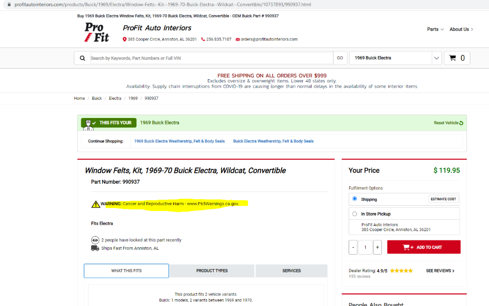

Charger976 Posté(e) le 28 octobre 2021 Signaler Posté(e) le 28 octobre 2021 Peut-être ça? Mais à part dire que tu vas choper le cancer et devenir stérile à cause du caoutchouc , ils ne sont pas très explicites quant au produit vendu... Citer
Phil Posté(e) le 28 octobre 2021 Signaler Posté(e) le 28 octobre 2021 il y a 12 minutes, Charger976 a dit : Peut-être ça? Pour cabriolets Citer
