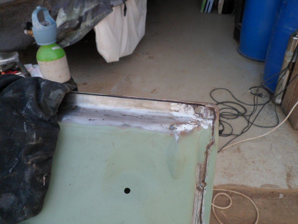

sebastien 01 Posté(e) le 12 août 2020 Auteur Signaler Posté(e) le 12 août 2020 Ensuite j'ai gratter le joint d'étanchéité d'origine sur tout le tour Puis application d'apprêt phosphatant D'origine a l'intérieur de la doublure la tôle n'est pas traiter , elle est brute . Donc je bouche tout les troues Et je verse 2L de tueur de rouille a l'intérieur Puis avec mon Père et mon Frère on a retourner plusieurs fois le couvercle de malle sur lui même pour que le produit aille partout et on la bien fait aller dans les angles . Ensuite une fois les scotchs enlever j'ai appliquer de l'apprêt blanc a l'emplacement des joint d'étanchéité pour que la tôle soit apprêté sous le nouveau joint . Puis application de cire pour corps creux a l'intérieur en complément du tueur de rouille Ensuite mis en place de scotch pour faire le nouveau joint Puis application du nouveau joint Puis application d'apprêt blanc sur le couvercle de malle Voila ou en sont les travaux , le couvercle de malle est terminé et je vais pouvoir continuer sur une autre étape Citer

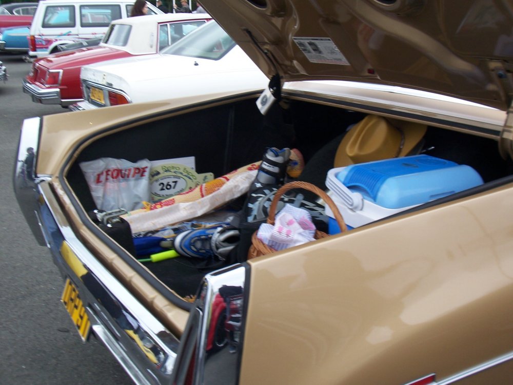

deville72 Posté(e) le 25 août 2020 Signaler Posté(e) le 25 août 2020 le nom: Fender skirt, Soit jupe d'aile, ce qui nous ramène à la jupette de l'autre sujet... Pour le coffre, chez Cadillac, c'est couleur carrosserie inter et externe pour la porte du coffre et noir pour l'intérieur des ailes derrière les isorels carton bouilli d'habillage. Pour le capot avant, noir côté intérieur puisque prévu pour avoir une isolation. Noires aussi les joues d'ailes et la cloison pare feu. Et les charnière du capot aussi. Couleur carrosserie partout, ça fait chicanos, non? sebastien 01 1 Citer
sebastien 01 Posté(e) le 25 août 2020 Auteur Signaler Posté(e) le 25 août 2020 Il y a 2 heures, deville72 a dit : le nom: Fender skirt, Soit jupe d'aile, ce qui nous ramène à la jupette de l'autre sujet... Pour le coffre, chez Cadillac, c'est couleur carrosserie inter et externe pour la porte du coffre et noir pour l'intérieur des ailes derrière les isorels carton bouilli d'habillage. Pour le capot avant, noir côté intérieur puisque prévu pour avoir une isolation. Noires aussi les joues d'ailes et la cloison pare feu. Et les charnière du capot aussi. Couleur carrosserie partout, ça fait chicanos, non? A d'accord merci pour les renseignement ! Donc l'intérieur de mon coffre est noir a l'origine , merci . Oui en effet il y a des carton qui font l'habillage du coffre par la suite . Oui les charnières du capot moteur sont noire , mais je ne savais pas pour l'intérieur du capot . C'est a dire " couleur carrosserie partout " ? , je ne veut pas du Chicanos mais que ça ce rapproche le plus a l'origine . A oui la fameuse jupette C'est marrant que les intérieur de coffre était noir , c'étais tellement plus facile a l'usine de faire tout de la même couleur comme chez certaine Mopar , ... Citer
Phil Posté(e) le 25 août 2020 Signaler Posté(e) le 25 août 2020 Il y a 1 heure, sebastien 01 a dit : C'est marrant que les intérieur de coffre était noir , c'étais tellement plus facile a l'usine de faire tout de la même couleur comme chez certaine Mopar , ... Hypothèse : ces pièces étaient peintes (ou apprêtées) en noir avant d'être stockées, puis au déstockage chacune était peinte à l'extérieur seulement (économie de peinture) de la couleur de la voiture commandée. sebastien 01 1 Citer
Gilles Posté(e) le 25 août 2020 Signaler Posté(e) le 25 août 2020 Je suis à peu près certain que le coffre était peint couleur "trunk spatter paint". Il me semble avoir lu quelque part que toutes les GM des années de 65 à très tard avaient le coffre fini comme cela, à part peut-être les Cadillac. Ça existe en gris et noir, ou "aqua" et noir. C'est cette peinture bizarre qui a l'air d'une sorte de brouillard de crépi sur un fond noir. sebastien 01 1 Citer
sebastien 01 Posté(e) le 25 août 2020 Auteur Signaler Posté(e) le 25 août 2020 Il y a 9 heures, Phil a dit : Hypothèse : ces pièces étaient peintes (ou apprêtées) en noir avant d'être stockées, puis au déstockage chacune était peinte à l'extérieur seulement (économie de peinture) de la couleur de la voiture commandée. A d'accord merci , en effet ce n'est pas bête Il y a 9 heures, Gilles a dit : Je suis à peu près certain que le coffre était peint couleur "trunk spatter paint". Il me semble avoir lu quelque part que toutes les GM des années de 65 à très tard avaient le coffre fini comme cela, à part peut-être les Cadillac. Ça existe en gris et noir, ou "aqua" et noir. C'est cette peinture bizarre qui a l'air d'une sorte de brouillard de crépi sur un fond noir. A un peut comme la peinture noire avec des petits points blanc que l'on voit sur les barbecue ? Parce qu'en décapant l'intérieur du coffre j'ai seulement retrouvé de la peinture de carrosserie ( couleur or ) sur le panneau ( coté intérieur ) des phares arrières , ensuite a l'intérieur des ailles et plancher je ne suis pas arrivé a trouvé de la peinture de carrosserie . Il y avait donc que le panneau des phares arrières de couleur carrosserie et le plancher et intérieur des ailes en noir ou apprêt ou " trunk spatter paint " Merci a vous ! Citer
deville72 Posté(e) le 25 août 2020 Signaler Posté(e) le 25 août 2020 Il y a 1 heure, Gilles a dit : Je suis à peu près certain que le coffre était peint couleur "trunk spatter paint". Il me semble avoir lu quelque part que toutes les GM des années de 65 à très tard avaient le coffre fini comme cela, à part peut-être les Cadillac. Ça existe en gris et noir, ou "aqua" et noir. C'est cette peinture bizarre qui a l'air d'une sorte de brouillard de crépi sur un fond noir. En tous cas pour ma Deville 72, je peux dire que la peinture intérieure du couvercle de coffre est bien dans la teinte d'origine Palomino . Et le sticker collé dessus pour le cric semble bien lui aussi d'origine. sebastien 01 1 Citer
Gilles Posté(e) le 25 août 2020 Signaler Posté(e) le 25 août 2020 Je me rends compte que je n'ai pas été clair: les couvercles de coffre étaient toujours peints côté intérieur de la même teinte que l'extérieur. Ce dont je parle avec le "spatter paint", c'est de l'intérieur de coffre lui-même, là où on met les valoches, quoi! sebastien 01 1 Citer
sebastien 01 Posté(e) le 26 août 2020 Auteur Signaler Posté(e) le 26 août 2020 Il y a 7 heures, deville72 a dit : En tous cas pour ma Deville 72, je peux dire que la peinture intérieure du couvercle de coffre est bien dans la teinte d'origine Palomino . Et le sticker collé dessus pour le cric semble bien lui aussi d'origine. Il y a 7 heures, Gilles a dit : Je me rends compte que je n'ai pas été clair: les couvercles de coffre étaient toujours peints côté intérieur de la même teinte que l'extérieur. Ce dont je parle avec le "spatter paint", c'est de l'intérieur de coffre lui-même, là où on met les valoches, quoi! Oui pareil l'intérieur de mon couvercle de malle était aussi peint de la couleur de carrosserie , c'étais pour l'intérieur du coffre que je ne savais pas Citer
