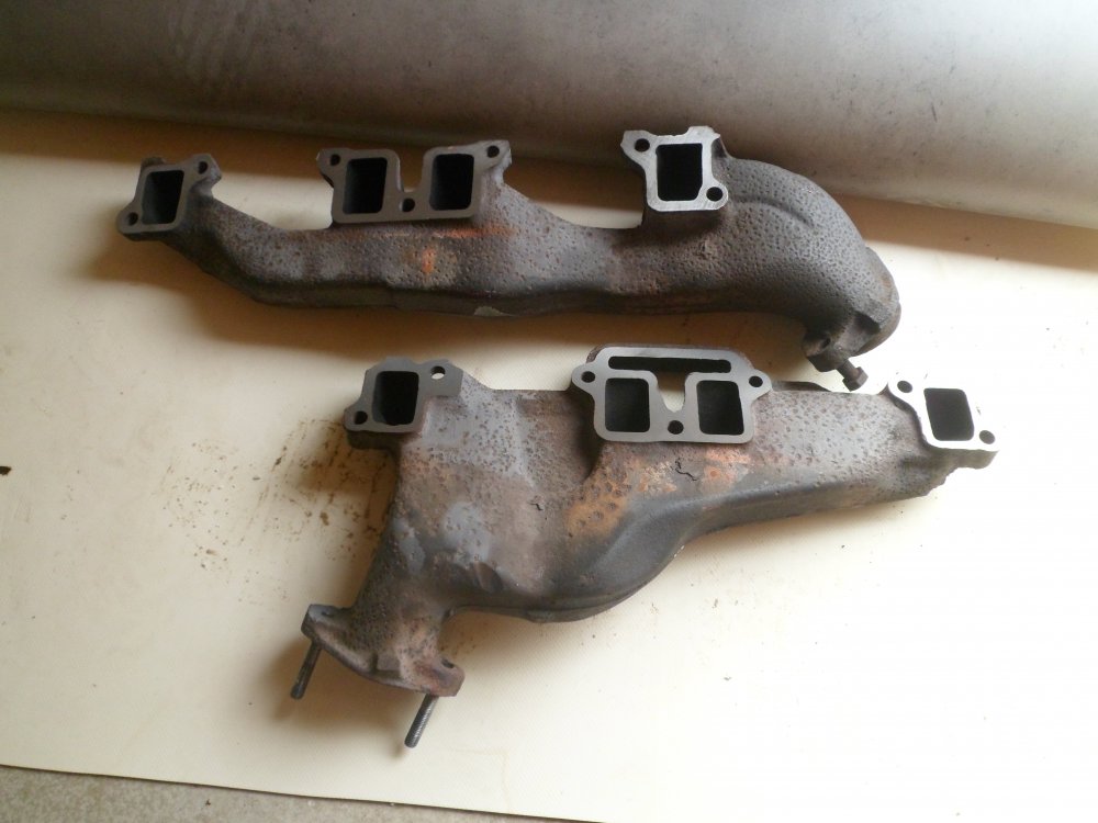

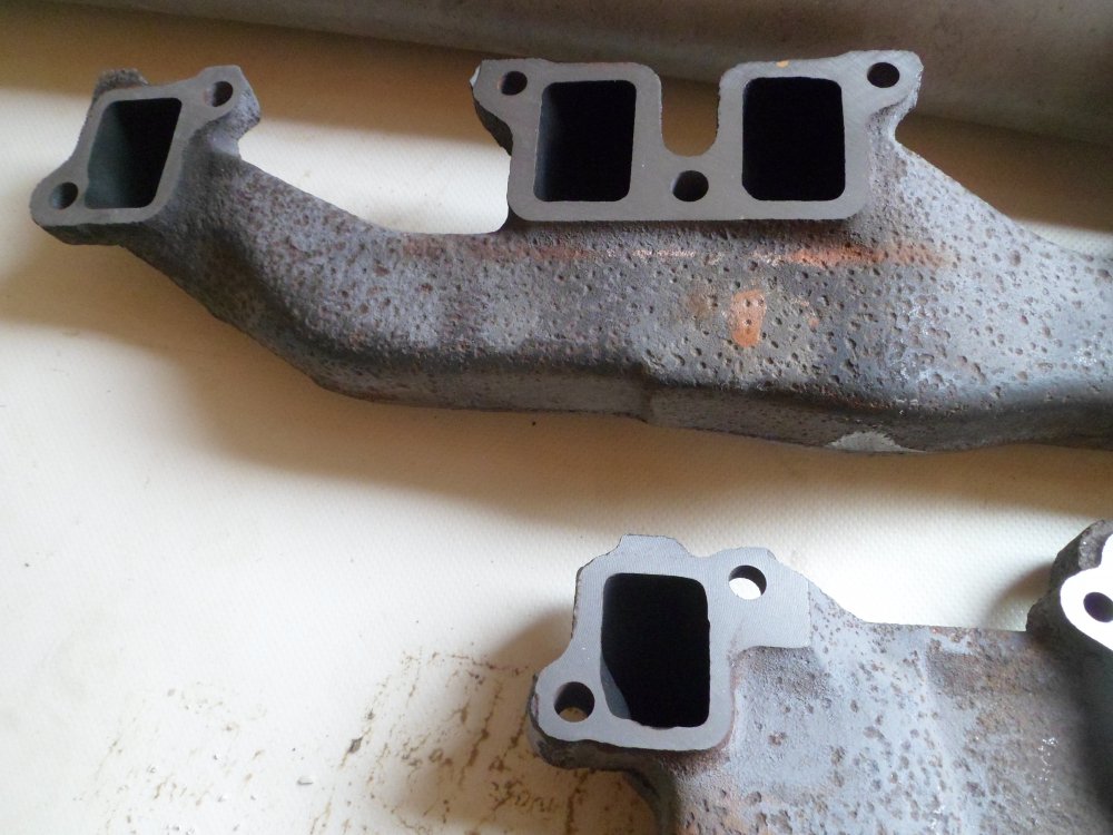

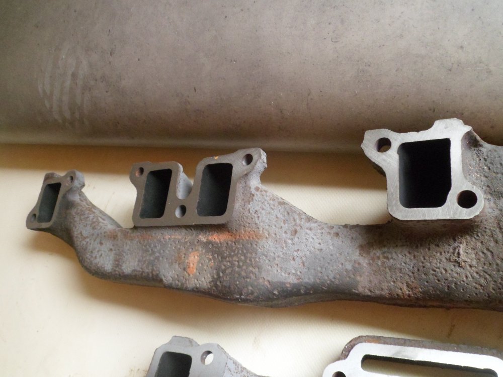

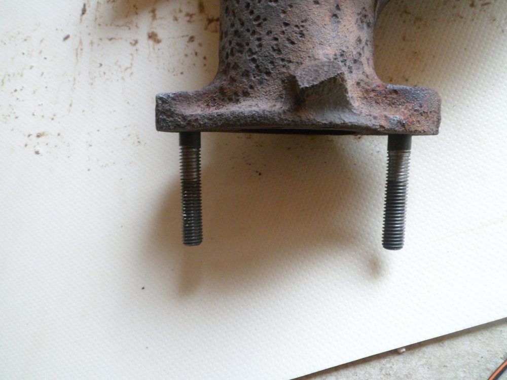

sebastien 01 Posté(e) le 31 janvier 2019 Auteur Signaler Posté(e) le 31 janvier 2019 Bonsoir a tous , voila mes collecteurs d'échappement que j'ai récupérer de chez le tourneur / fraiseur . Ils ont étaient re surfacer et ils m'ont changer les goujons en sortie de pipe pour la jonction avec la ligne d'échappement . Il y en avais bien besoin Il me restera plus cas les sablé , appliquer un tueur de rouille pour bloquer la matière contre la rouille puis appliquer de la pâte grise que j'ai mis sur la tole pare chaleur d'un des collecteurs d'échappement . Mon garagiste a aussi reçus ma distribution , il me manque plus cas la chercher voila HAGUYGOU 1 Citer

rat rod Posté(e) le 31 janvier 2019 Signaler Posté(e) le 31 janvier 2019 Ah le démontage des collecteurs ... mon pire cauchemars ! En attendant, good job ! sebastien 01 1 Citer
HAGUYGOU Posté(e) le 31 janvier 2019 Signaler Posté(e) le 31 janvier 2019 Il y a 3 heures, sebastien 01 a dit : Bonsoir a tous , voila mes collecteurs d'échappement que j'ai récupérer de chez le tourneur / fraiseur . Ils ont étaient re surfacer et ils m'ont changer les goujons en sortie de pipe pour la jonction avec la ligne d'échappement . Il y en avais bien besoin Il me restera plus cas les sablé , appliquer un tueur de rouille pour bloquer la matière contre la rouille puis appliquer de la pâte grise que j'ai mis sur la tole pare chaleur d'un des collecteurs d'échappement . Mon garagiste a aussi reçus ma distribution , il me manque plus cas la chercher voila Superbe!! Surtout si des fois tu prévoyais de mettre une peinture haute température, pas d'antirouille ou quelconque produit! Nettoyage et application directe de la peinture HT!! Car pour ma part, j'avais mis un produit Antirouille et dès le premier redémarrage, la peinture a commencé à partir!! Si ce n'est pas indiscret, combien cela t'a coûté de rectifier tes collecteurs? Pour ma part, lorsque je l'ai fait, j'en ai eu pour presque 300 €... il y a une heure, sebastien 01 a dit : Oui , ça devrait avancé un peut plus les jours à venir Ah quand même!! JE me disais aussi, cela est drôlement calme en ce moment!! On s'ennuie! sebastien 01 1 Citer
sebastien 01 Posté(e) le 1 février 2019 Auteur Signaler Posté(e) le 1 février 2019 Il y a 9 heures, rat rod a dit : Ah le démontage des collecteurs ... mon pire cauchemars ! En attendant, good job ! Merci rat rod Oui c'est vraie que l'ont a souvent peur quand on démonte ce genre de pièce , le collecteur et peut être fendue et peut cassé et un goujon peut facilement être grippé et cassé dans la culasse Mais je doit avoir de la chance parce que j'ai eu aucune casse Il y a 8 heures, HAGUYGOU a dit : Superbe!! Surtout si des fois tu prévoyais de mettre une peinture haute température, pas d'antirouille ou quelconque produit! Nettoyage et application directe de la peinture HT!! Car pour ma part, j'avais mis un produit Antirouille et dès le premier redémarrage, la peinture a commencé à partir!! Si ce n'est pas indiscret, combien cela t'a coûté de rectifier tes collecteurs? Pour ma part, lorsque je l'ai fait, j'en ai eu pour presque 300 €... Merci Christophe , je ne prévois pas de mettre de peinture Haute température sur les collecteurs parce que plusieurs personnes et entreprise m'on dit que la peinture ne tiendrait pas sur les collecteurs même en y mettant le prix . C'est pour cela que je pense plutôt sabler puis appliquer mon tueur de rouille a l'intérieur et extérieur des collecteurs , ensuite je rince bien a l'eau et après j'appliquerai la pâte en tube que j'avais acheter . Pour la rectification des collecteurs et changements des goujons ( qui était cassé et bien gripper a l'intérieur ) , j'en ai eu pour 180 € Il y a 8 heures, HAGUYGOU a dit : Ah quand même!! JE me disais aussi, cela est drôlement calme en ce moment!! On s'ennuie! Je m'excuse , mais j'était en attente de pièces . Je me suis donc avancé le travail pour les diverses pièces a assemblé sur le moteur et j'attendais plus que ma ditrie que mon garagiste a reçus dans la semaine , il me reste plus qua aller la chercher . J'ai aussi commander le kit pour la réfection de la pompe a huile Citer
