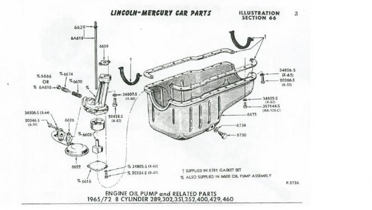

F100 Posté(e) le 11 mai 2014 Signaler Partager Posté(e) le 11 mai 2014 une vue de la pompe a huile et du carter inférieur (au fait c'est quoi ton moteur 400, 460?) il peut arriver, même si c'est rare que le problème vienne de l'axe d'entrainement de la pompe a huile qui est casser ou déboiter (accessible en retirant l'allumeur) n° 6A618 sur le plan Citer Lien vers le commentaire Partager sur d’autres sites Plus d'options de partage...
