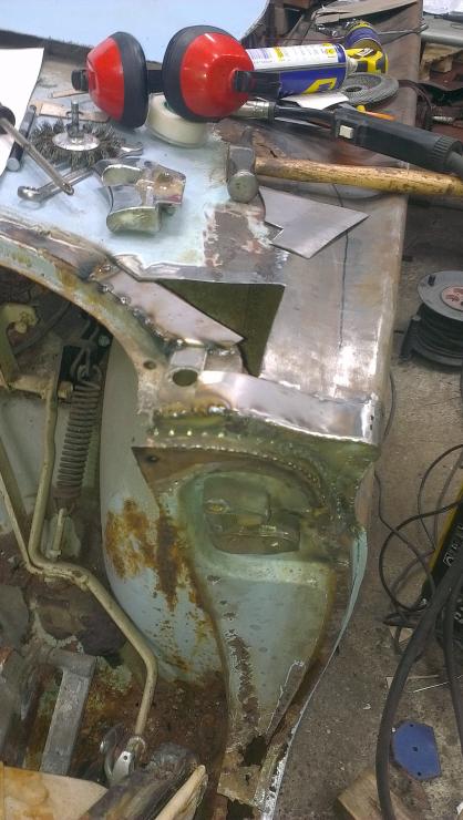

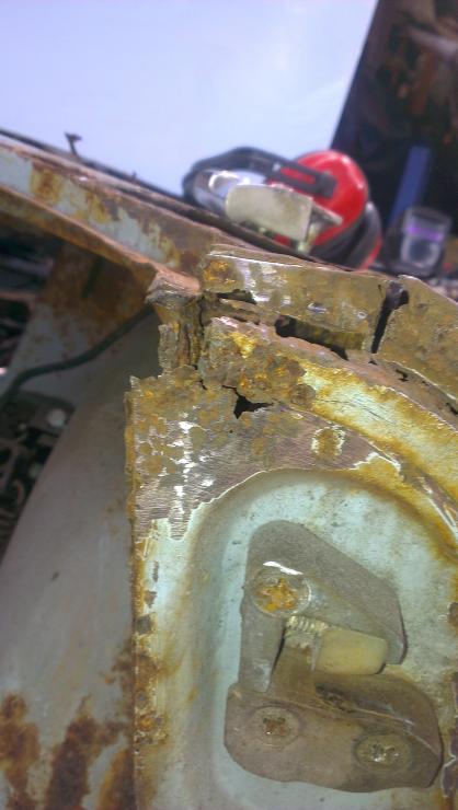

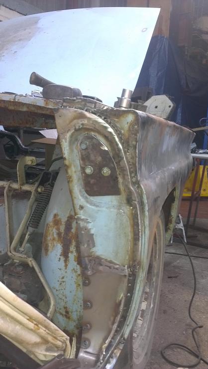

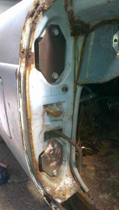

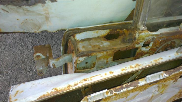

reconstruction du pied de porte coté arrière car le clanche de fermeture ne tenait plus a grand chose (de l'autre coté c'est pareil....)
alors on remets de la tole:
fixation des plaques a la place des clanches et des charnières en vue de souder les renforts afin que la caisse ne bouge pas durant le tronçonnage du plancher, bas caisse et longeron

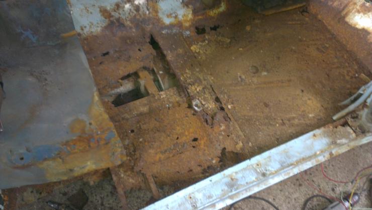

car il ne reste pas grand chose des "brace" et des planchers ....... une fois la banquette deposée ! outch

ET voila la suite de l'aventure:

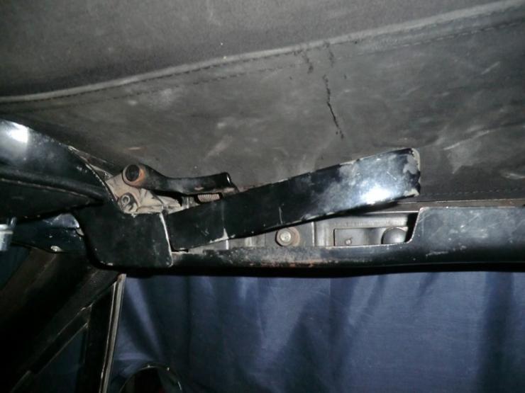

Je pose cette question parce que j'ai un soucis un peu particulier avec un axe de fixation de levier de verrouillage de capote sur ma Mustang. En fait, l'axe est intact mais c'est le taraudage de la pièce en fichu alliage de l'époque qui est cuit et qui donne un jeu pas possible au levier.
Une petite photo valant mieux qu'un long discourt.....

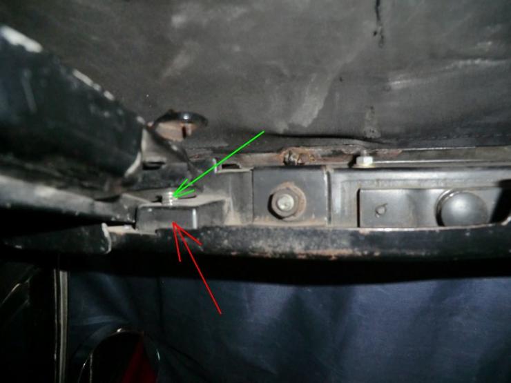

Normalement le levier devrait être horizontal. On voit bien que, sous l'action du ressort de tension du crochet de verrouillage, il part franchement vers le haut.
Le responsable : l'axe (flèche verte) qui part en travers because le taraudage du renfort (flèche rouge) est à l'agonie... :angry2:
Il va sans dire que l'accès est fantastique... :grr: Dans la mesure où je ne souhaite pas décoller la toile de son armature, les possibilités de réparation sont limités.
J'ai donc pensé, en lisant tes propos, à déposer l'ensemble poignée-axe-ressort, à remplir le trou (qui est borgne) avec un métal synthétique (ou bien un mastic alu comme tu décris), de remettre la poignée en faisant prendre l'axe dans la "purée" avant qu'elle ne soit sèche et de laisser durcir tout ça avant de reposer le ressort...
Ce n'est sans doute pas ce qui est le mieux comme méthode de réparation, mais pour l'instant je ne vois pas d'autre solution ... :deprime: Donc vos avis m'intéressent au plus haut point et j'espère que l'on ne me tiendra pas trop rigueur pour ce petit HS dans l’histoire de cette Tbird...( on reste chez Ford tout de même... :D )

Pas de mastic alu à cet endroit, ce n'est pas sa fonction première. Mais de l'acier liquide bi-composant ou sous forme de pâte à modeler peu faire l'affaire.
en effet les résine bi composants sont assez pratique, ça te prolongera ton truc.
par contre bonjour l’accès pour la mise en oeuvre :sweatingbullets:

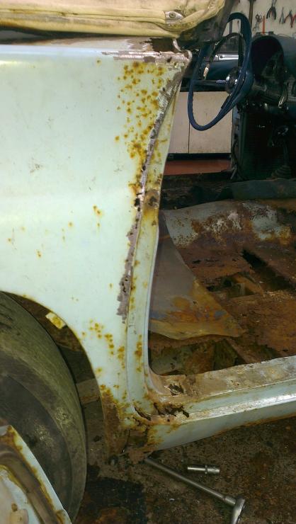

les portes sont sacrement bouffée et les organes internes (rail de vitre etc....) sont en poudre

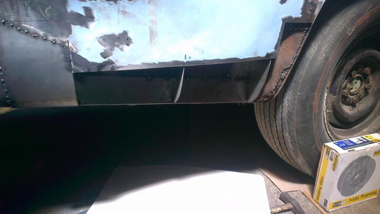

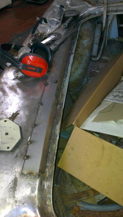

pour les formes rondes et n’étant pas assez bon en formage pour le faire a l'oeil j'utilise durant la mise en place la technique de la coque de bateau, je fait des traverses sur lesquelles je forme la tole, une fois fini parfois je les laisse parfois je les retire.
exemple sur l'aile arD une fois le caisson interne refait.

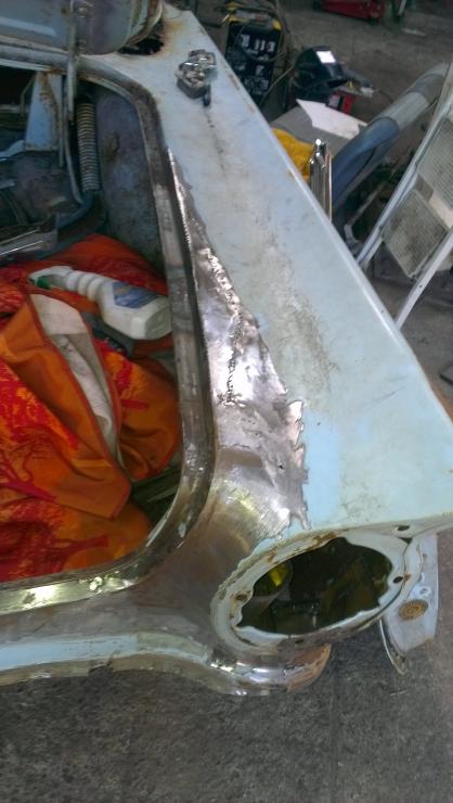

les goutiéres et bord d'aile AR sont en place (pointé), la partie basse étant monté a l’étain a l'origine elle le sera aussi:
quand au montant de porte coté Droit ça va être un grand moment de solitude:

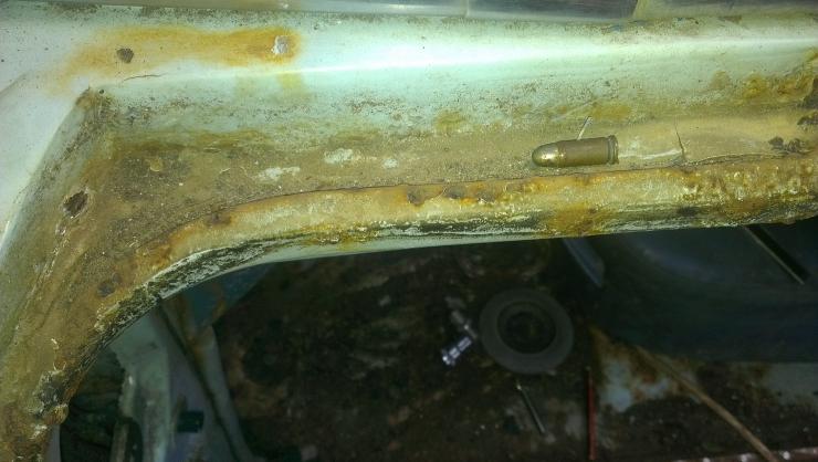

et la meilleure, comme cette auto a été acheté a Oran en Algérie (france a l’époque) et que le proprio n'a voulu partir que en 64, j'ai trouvé une bastos non utilisé sous un bout de moquette sous la banquette.
dans tous les vieux tacots a restaurer on trouve des trucs rigolo (pièce de monaie d'epoque , papiers etc..) mais un praline c'est une première, je vais donc la garder comme mascotte de la voiture :super:

@bru: Loctite 3463 et 496, j'en utilisais encore ce matin pour sertir deux filetages à forte contraintes dans la contre-tôle d'une traverse de radiateur, c'est du béton.
Mille merci pour ce tuyau "en béton"..... :D
