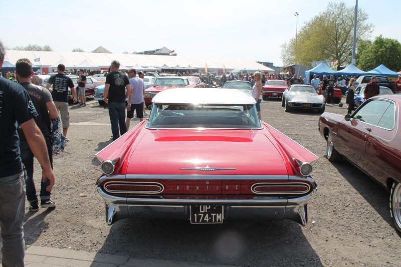

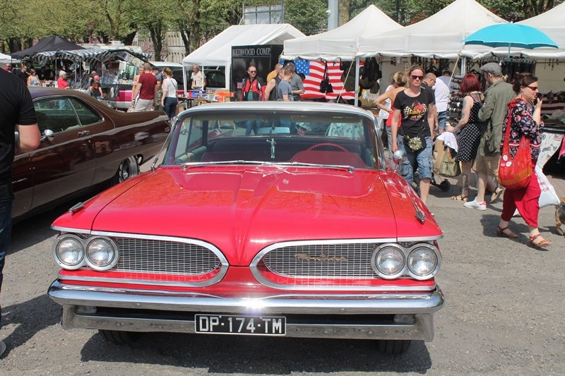

Chargie Posté(e) le 23 avril 2018 Signaler Posté(e) le 23 avril 2018 Pour te motiver un peu même si ce n'est pas une Bonneville sebastien 01 1 Citer
sebastien 01 Posté(e) le 23 avril 2018 Signaler Posté(e) le 23 avril 2018 Il y a 1 heure, Chargie a dit : Pour te motiver un peu même si ce n'est pas une Bonneville tout simplement magnifique ! et si tu as d'autre photos de ce jolie rassemblement n'hésite pas ( c'est une la rouge bordeaux a coté de la ponpon ? une Chevrolet caprice ? dodge Monaco ? ) Citer
Chargie Posté(e) le 23 avril 2018 Signaler Posté(e) le 23 avril 2018 J'ouvre un sujet sebastien 01 1 Citer
sebastien 01 Posté(e) le 23 avril 2018 Signaler Posté(e) le 23 avril 2018 ok je vais essayer de le trouver Citer
CAN-AM Posté(e) le 23 avril 2018 Auteur Signaler Posté(e) le 23 avril 2018 Le 22/04/2018 à 22:22, sebastien 01 a dit : un très très grand bravo pour ce travail Le jour ou j'arrive a faire le même travail que toi , j'invite tout le forum au restaurant Attention y du monde ici Il y a 17 heures, Chargie a dit : Pour te motiver un peu même si ce n'est pas une Bonneville.... Même si c'est une quatre portes, elle ferait bien mon affaire ... sebastien 01 1 Citer
Phil Posté(e) le 24 avril 2018 Signaler Posté(e) le 24 avril 2018 Il y a 10 heures, CAN-AM a dit : Même si c'est une quatre portes, elle ferait bien mon affaire ... Cette Bonneville devrait faire l'affaire du fin connaisseur que tu es . Je n'ai hélas pas la vue de profil, qui t'aurait permis de vérifier qu'il y a bien deux portes, et d'observer en détail tous les emboutis de cette superbe carrosserie d'époque - garantie sans patch . sebastien 01 et Max Ventura 1 1 Citer

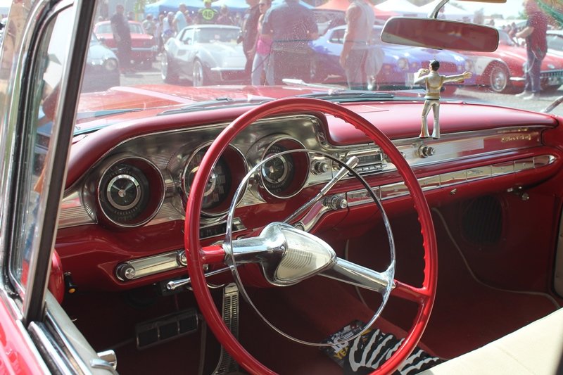

CAN-AM Posté(e) le 26 avril 2018 Auteur Signaler Posté(e) le 26 avril 2018 (modifié) Le 24/04/2018 à 05:13, Phil a dit : Cette Bonneville devrait faire l'affaire du fin connaisseur que tu es . Je n'ai hélas pas la vue de profil, qui t'aurait permis de vérifier qu'il y a bien deux portes, et d'observer en détail tous les emboutis de cette superbe carrosserie d'époque - garantie sans patch . Oui une vue de profil m'aurait permis d'avoir une idée en 3D. Ceci dit, on voit bien que déjà à cette époque les ingénieurs avaient pensé à l'option double airbags à l'avant. Mais visiblement ils ne savait pas ou les placer... Modifié le 26 avril 2018 par CAN-AM sebastien 01 et Max Ventura 2 Citer
will2406 Posté(e) le 26 avril 2018 Signaler Posté(e) le 26 avril 2018 Travailler les matières ainsi c'est beau et je suis admiratif. Je vais lire tout ce sujet à mes pauses ;-) CAN-AM 1 Citer
Charger976 Posté(e) le 26 avril 2018 Signaler Posté(e) le 26 avril 2018 Il y a 3 heures, CAN-AM a dit : Oui une vue de profil m'aurait permis d'avoir une idée en 3D. Ceci dit, on voit bien que déjà à cette époque les ingénieurs avaient pensé à l'option double airbags à l'avant. Mais visiblement ils ne savait pas ou les placer... Moi au contraire je trouve qu'ils sont très bien placés ces airbags. Enfin....en 1959. Parce que 59 ans plus tard - et la loi de la gravité étant ce qu'elle est- les airbags ont du descendre au niveau du tableau de bord 😁 kat55 et Max Ventura 1 1 Citer
Phil Posté(e) le 26 avril 2018 Signaler Posté(e) le 26 avril 2018 Rien que pour toi JM (et ceux qui suivent ton sujet très technique ), un plan serré sur ce dispositif ingénieux On note aussi l'emprunt à l'un de nos constructeurs hexagonaux de sa fameuse "ligne fuseau" il y a une heure, Charger976 a dit : Moi au contraire je trouve qu'ils sont très bien placés ces airbags. Enfin....en 1959. Parce que 59 ans plus tard - et la loi de la gravité étant ce qu'elle est- les airbags ont du descendre au niveau du tableau de bord 😁 Sauf si, comme la voiture (qui, 59 ans plus tard, n'est plus très fraîche non plus, c'est même le but du sujet), un spécialiste du patch s'est depuis penché sur la question - avec rôtissoire, plieuse, moulureuse et roue anglaise . Plus sérieusement, il est vrai que je m'interroge souvent sur la destinée des "figurants" des publicités (films, photos, illustrations) anciennes, dont l'anonymat reste total sur les quelques images qui nous sont parvenues . sebastien 01 1 Citer
