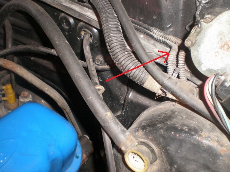

July35 Posté(e) le 8 mai 2011 Signaler Partager Posté(e) le 8 mai 2011 Comet tu me porte la poisse hier, j'ai voulu prendre la Mustang, je met la clé et là cla cla clac, elle refuse de démarrer, le démarreur fait un bruit d'enfer et coupe tout le reste... j'ai vérifier la batterie: 12.6v puis quand je met les pleins phares ca marche nickel, tension chut à 12.1v donc batterie OK. J'ai tester le relais de démarreur, il est OK donc c'est surement le démarreur qui est mort. Comme de juste, le démarreur est à l'avant à droite, coté de mon garage le long du mur ou y à pas de place je me suis glissé sous la voiture et donné des coup de masse dessus pour voir si il il était pas collé mais niet c'est pareil... Le démarreur est dégueulasse et recouvert d'huile, je pense dut à l'époque ou mes joint de cache culbu fuyait, ca n'a pas dut arrangé son fonctionnement. bref plus qu'à en acheter un neuf, je vais voir pour mettre un plus petit qui consomme moins, je sais plus comment ca s'appelle... Enfin je préfère qu'il est laché dans mon garage que sur un rencard à 300 bornes de chez moi MMMmmm je sais d'où viens le problème, c'est pourtant simple .... c'est le filtre à air à coup sûre ! Faut immédiatement changer celui d'origine ! Citer Lien vers le commentaire Partager sur d’autres sites Plus d'options de partage...

Olds 60's Posté(e) le 18 mai 2011 Auteur Signaler Partager Posté(e) le 18 mai 2011 je suis un triple idiot !!!! ce soir en rentrant du boulot j'étais motivé je me dit aller je me fou sous la voiture pour démonter le démarreur! Je met l'avant sur calle, je me glisse en dessous avec une lampe voir un peut comment ca se passe. Vu ou il est placé ca commence déjà à me saouler, le triangle de direction passe juste dessous, je me demande même si il va passé sans être obliger de sortir le moteur... Je ressort de sous la voiture, prend ma clé de 1/2 et retourne sous la voiture, je démonte le boulon du bas, tout va bien, reste plus que celui du haut mais alors là au bout d'une demi heure à essayer de passer la clé ou la douille dans tout les sens, y'a rien à faire, je peste, j'ai les mains et la gueule tout noir de graisse, ca m'énerve puis là je me rappelle tout se que vous m'avez dit sur le forum comme quoi c'est bizarre que le démarreur qui sois en cause. je ressort de la dessous, je me calme, allez on verra ca plus tard avec un peut plus de temps. Je rebranche la batterie, puis je me dit allez je vais quand même démonter les cosses pour voir si les fils sont encore propre, je commence par la cosse - , je démonte le fil et là le sert cable se casse en 2 ! c'est quoi se bordel ! je regarde l'état du fil, c'est bon, je remet le fil comme je peut dans le sert cable, je retourne au tableau de bord, je tourne la clé et là glouglouglou ... la cosse est pas vieille, elle a 1an je les ais changées quand j'ai acheté la voiture ! et moi persuadé que c'etait le démarreur... Citer Lien vers le commentaire Partager sur d’autres sites Plus d'options de partage...

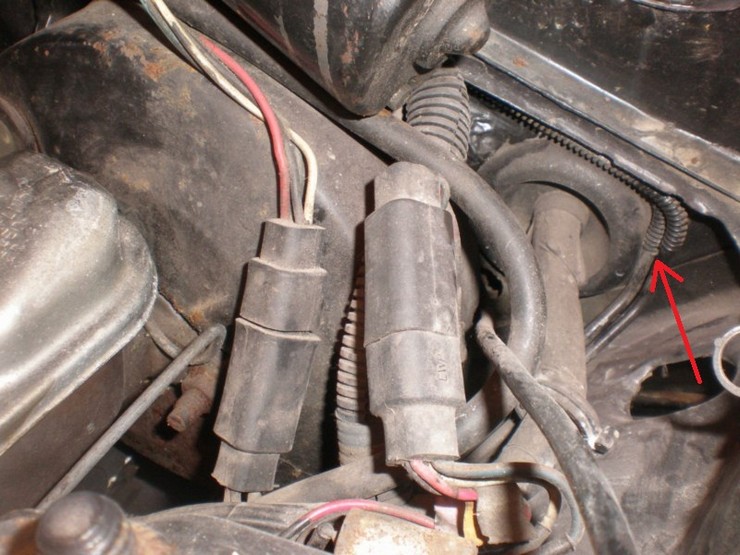

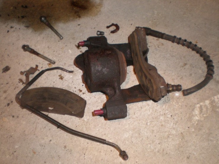

Olds 60's Posté(e) le 29 avril 2012 Auteur Signaler Partager Posté(e) le 29 avril 2012 un peut de news de la Fox Le mois dernier, redémarrage après l'hiver, les étriers de freins avant était coller, donc pour pouvoir la repasser au CT démontage et diagnostique ... ca pu tout est mort, flexibles, étriers grippées, coulisseaux gripper, plaquettes fissurer... je démonte tout et bien sur les canalisations rigide on casser, un grand classique bref, elle roulera pas encore tout de suite le temps de commander tout ca en neuf. fait chier :angry2: Citer Lien vers le commentaire Partager sur d’autres sites Plus d'options de partage...
Tof Posté(e) le 29 avril 2012 Signaler Partager Posté(e) le 29 avril 2012 Bonjouuuur , Aheum , pour tes conduite rigide de frein si tu a les dimensions ou que tu peut me les envoyer meme sans la longueur de tuyau je peut a la force de dieu te les refaire gratuitement . Citer Lien vers le commentaire Partager sur d’autres sites Plus d'options de partage...

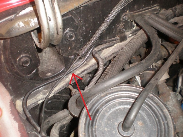

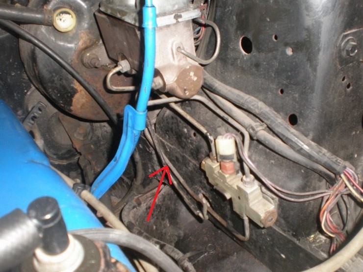

Olds 60's Posté(e) le 1 mai 2012 Auteur Signaler Partager Posté(e) le 1 mai 2012 merci Tof pour ta proposition mais je me suis pas embêter, je les ais commander également en même temps que le reste. Le plus long va être de le changer, un vrai labyrinthe ... ça part du répartiteur de freinage : ça passe derrière le maitre cylindre, ça remonte : ça repasse derrière (temps qu'à faire) avant de longer le tablier : puis ça redescend au coté droit enfin : pour le coté gauche, ça va tout seul heureusement y a plus qu'à Citer Lien vers le commentaire Partager sur d’autres sites Plus d'options de partage...
Moriss Posté(e) le 8 mai 2012 Signaler Partager Posté(e) le 8 mai 2012 mais comment c'est possible de changer cette durite rigide ? on la "cintre à la main" pour la faire passer ? Citer Lien vers le commentaire Partager sur d’autres sites Plus d'options de partage...
fred56600 Posté(e) le 8 mai 2012 Signaler Partager Posté(e) le 8 mai 2012 normalement c'est vendu et livré "en forme" ! Citer Lien vers le commentaire Partager sur d’autres sites Plus d'options de partage...
