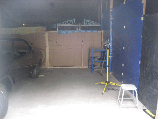

Salut Eric!
Oué, pas à coté de chez moi malheureusement, à une demi heure mais il est assez grand pour y travailler dedans, dispo fin mai en principe :sifflement:

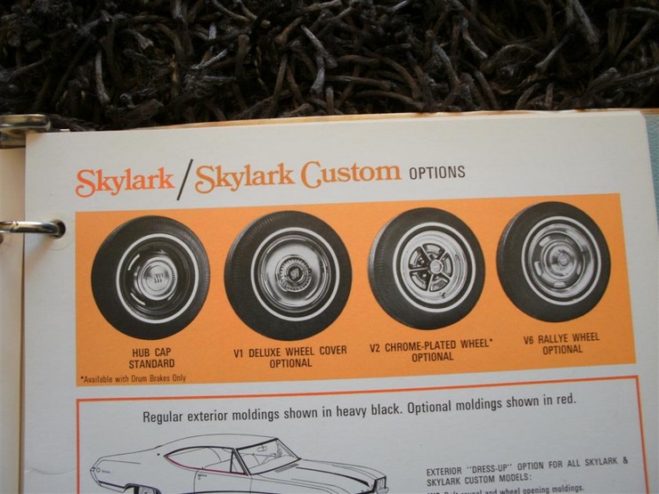

Philr: :megatop:;) Il me semblait bien que les 15 pouces n'existaient pas en 66 et je pense également qu'elles n'apparaissent qu'à partir de 1970.
Autre détails: les jantes que nous pensons être des Rallye Wheels sont en fait des Chrome-Plated Wheels (voir photo) ou des Super Sport, du moins pour 68 et 69 (??)

En fait, rallye wheel est un terme généralement utilisé pour désigner les roues chromées, roues "sport" et autres. Ce terme s'applique même pour les volants et les ornementations de carosserie.
http://www.buickperformance.com/gspt.pdf (ceci est une liste d'options pour les Buick GS 1968, pas 1969 comme le suggère le lien sur Wikipedia).
http://en.wikipedia.org/wiki/Rallye_rim
http://www.wisegeek.com/what-are-rally-wheels.htm
Dans les cas des Special, Skylark, Sport Wagon et Gran Sport de 1967 et 1968 les roues Rallye comme celles des Chevrolet (avec un emblème Buick) étaient disponibles en plus des roues chromées parce que les roues chromées ne pouvaient pas être montées avec les étriers 4 pistons des modèles 1967-68 équipés de freins à disques.
Les gros modèles de Buick (Wildcat et Riviera) avaient le même problème que les petits modèles Special/Skylark/GS/SportWagon lorsqu'ils étaient équipés de freins à disques mais la forme des roues chromées pour les gros modèles a été modifiée pour laisser l'espace pour les étriers à partir du milieu de l'année-modèle 1967 (à partir de Janvier 1967) et à partir de l'année-modèle 1968 (Septembre 1967), tous les gros modèles de Buick avec des roues chromées avaient les nouvelles roues modifiées, qu'ils aient ou non les freins à disques.
Voici une charte montrant tous les modèles de rallye wheels chromées de Buick. Les roues 5 bolts 5" sont pour les gros modèles, les 5 bolts 4 ¾" sont pour les modèles intermédiaires et certains gros modèles 1977 et plus récents.

Oui je le constate partout, y compris sur les forums "Buick" Américain; mais à l'origine ces roues "Chromé" n'étaient pas appelés "Rallye". D'ailleurs finalement rares sont les Skylark équippé de vraie jantes Rallye alors que chez Chevrolet elles sont très répandue.

elles se ressemblent beaucoup les v6 rally et Hub caps,de celles chez chevrolet !
En fait, c'est les mêmes, seul l'emblème change. Chevrolet a pris beaucoup de modèles d'enjoliveurs à Buick (les enjoliveurs "turbine" des Riviera de 1966 à 1970 ont été réutilisés par Chevrolet sur les Corvette, Impala et Caprice 1968-69, les enjoliveurs normaux des LeSabre, Wildcat et Riviera 1967 ont aussi été réutilisés sur les Chevrolet 1968-69 équipés de roues de 15")

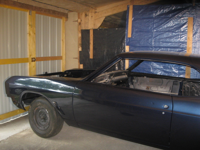

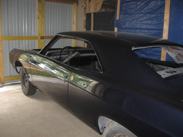

T'inquiète mamourk, c'est pas dans ce garage que je vais la remonter mais dans un autre qui lui fait le double en place et qui sera dispo courant mai :D En attendant, elle est chez moi à l'abri de toute poussière ou autres con qui pourrait me la rayer :D

héhé je vois que je ne suis pas le seul qui commence à s'impatienter ! :angry2:
+1 pour la couleur, vraiment belle... :angry2:
Posté(e)
Merci pour la teinte!
Je suis impatient de me remettre dessus c'est clair mais elle sera pas prête cette année because finance, je suis pas pressé :sifflement:
