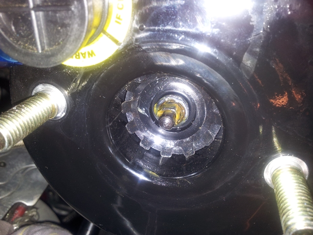

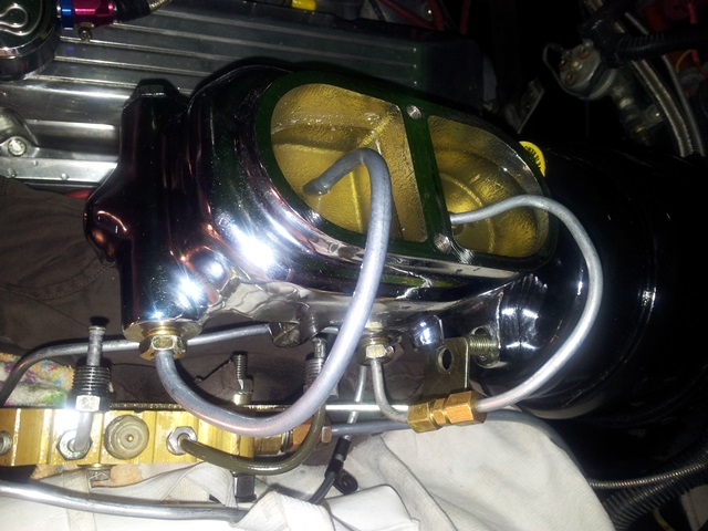

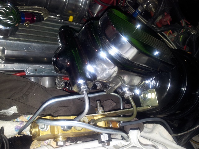

Voila, j'ai passé encore mes nerfs sur la chevelle cette nuit, et après une soirée bien arrosée avec les copains, me voila à une heure du matin, debout comme une tige, je n'ai pas envie de dormir ....sacré bleu...que vais je pouvoir faire....informatique....? ebay...? heurrr...PAYPAL...? NONNNNNNNNNN j'ai plus un kopeck....m'enfin ????
Bah....allez la chevelle est en dessous de mes pieds, dans le sous sol, et n'attend qu'une chose....retrouver des FREINS...bord......!
Me voila parti, RFM en boucle sur la radio de fortune installée dans mon garage, j'ouvre le coffre, prend la boite à outils...et ...ET....génial....mon morceau préféré passe à la radio...U2 with or without you....P'tain ça me file une trique d'enfer, plus motivé que jamais, je me lance dans le redémontage de mon système de freinage....

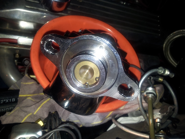

Ce deuxième montage ne me plait pas au niveau de son répartiteur et de son positionnement...mais aussi de la longueur de certaines conduites que j'avais laissées volontairement longue auparavant !

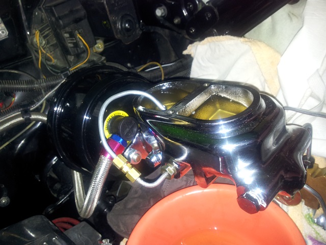

Je vidange les cuves, j'aspire légèrement avec une longue durite transparente en surveillant le niveau mais....arggg j'aspire un coup trop et hop me v'la avec du liquide de frein sur le bout de la langue....p'tain c'est dégueulasse....j'avais déjà essayé l'essence mais là.....
J'ai donc remonté mon ancien répartiteur qui est muni de ce petit pointeau à l'avant et qui me semble mieux conçu que l'autre....alors tant pis pour la proportioning valve, j'en installerais une dans l'habitacle ou ailleurs...!
Ma difficulté à résidé dans le fait que le matos me permettant de faire les collets battu est de très mauvaise qualité et le résultat est pas toujours génial, de plus, le faire avec les durites tranquillement installé par terre ou sur une chaise, pas de soucis mais lorsque c'est au dessus du master vac, penché dans le compartiment moteur pendant 4 heures....NO COMMENT !!!
J'ai pour l'instant réussi à rendre étanche l'ensemble, résultat couché à 6h30 du matin...je me suis levé ver 13h00....j'ai mal PARTOUT....plus l'âge pour ces conneries...lol...., bon je vais essayé de me procurer les connecteurs de sortie du maitre cylindre ou j'ai trouvé cela qui permet de purger le MC....enfin c'est en bonne voie.....patience !
Certains membres me demandaient si j'avais vérifié la longueur de tige...Mais je ne vois pas ou car là pas de réglage !
Là non plus....ps de réglage et derrière il n'y a que la double vis inversée qui se sert sur la tige de fixation de la pédale
c'est d'ailleurs elle qui détermine aussi la position de la pédale, position qui peut aussi bien sur être modifié avec différents trou sur le bras de la pédale (je n'ai pas encore vérifié si la mienne en avait plusieurs...il ne me semble pas !)

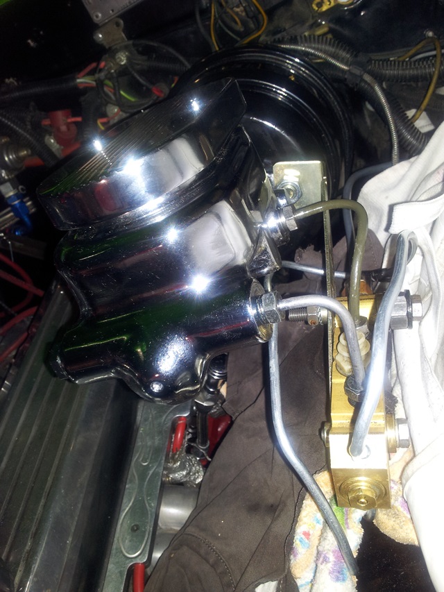

Ré installation du premier répartiteur de freinage qui cette fois se situe sur le côté et non en dessous
ce qui rend toutes les fixation bien plus accessible !

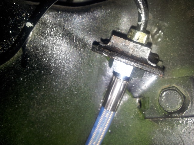

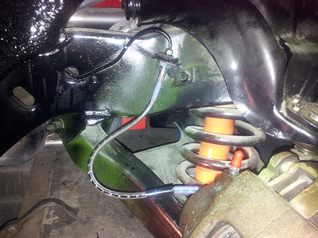

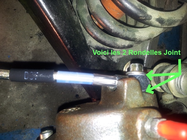

Installation des durites aviation de marque "russel" dont la finition est vraiment belle
L' ensemble rondelles et durite est neuf de neuf...
Malgré tout j'ai du serrer l'ensemble avec beaucoup de force (coup de maillet sur la clé !), pour avoir une étanchéité parfaite !
Réalisation d'une durite de purge pour le maitre cylindre, j'ai fait cela 2 fois de chaque côté (maitre cylindre à 4 sorties.
On appui jusqu'à ce qu'il n'y ait plus de bulles tout en surveillant le niveau du liquide de frein, et le tube qui doit rester plongé dans le liquide
pour éviter que l'air ne puisse entrer dans le circuit.
Ici je fais ce test du côté sorties utilisée et je peux vous dire que sur l'avant, (le bac de gauche), j'en ai vu des bulles d'air se libérer !
L'installation de la durite doit se faire roues droite sans qu'il n'y ait de torsion au niveau de la durite !
Celle-ci doit être serrée dans cette position, sans contrainte, afin de circuler librement et ne pas se tordre ou se plier,
lorsque l'on tourne les roues dans les 2 sens !

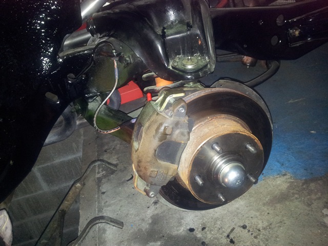

Pour les joints sur les banjos d'étrier, je les ai remplacés par des joints cuivre hydraulique (400bars) un peu plus épais. Ceux d'origines étaient dans un alliage bizarre quasiment indéformable, impossible d'enlever les suintements avec un serrage normal (sans maillet :P).
J'ai même dû retailler les étriers car les banjos ne passaient pas :deprime: !!!!
s'il y a de la sauce aux etriers et que la cuve se vide , c'est donc bien parti . :)
De ce côté là pas de doute, ca passe parfaitement bien, lorsque j'installais les nouvelle durites avia, il fallait que je fasse vite car cela coulait bien et étant seul, je ne pouvais pas surveiller la cuve avant du MC au risque qu'elle se vide et que de l'air entre dans le circuit !
Ces p'tains de disques devraient stopper l'auto, je ne comprend toujours pas !

Sinon je commence fortement à penser que c'est un problème d'étier car dans le cas contraire je ne sais plus ou chercher !
Bilan de l'après midi, Purges des 4 roues correctement effectuées, plus de bulles à chacune d'entre elle et un liquide de frein qui n'a aucune difficulté à descendre du maitre cylindre aux roues !
Nous décidons de sortir l'auto, je commence par freiner au bout d'un mètre dans le garage, l'auto s'arrête, pas franchement mais un peu mieux que la dernière fois, les roues semblent bien freiner...on y va c'est parti pour le run de rue sauvage toujours en version "arrache"...les plaques d'immat, les feux, les clignots...c'est POUR LES LÂCHES ET LES FAIBLES....sans dec ??? Comment ? Ce sont les freins qui sont pour les lâches ? lol ? Peu importe...aujourd'hui la chevelle est en mode furtif...et d'ailleurs si je croise la maréchaussée, je me cache derrière le pare soleil et je planque la chevelle derrière un arbuste...VERT....Je fais FOMEC...pour les ignares cela signifie que je dissimule les formes, les ombres, les mouvements, les éclairages et les couleurs....mais...BORDEL....et le son du 6L3 j'en fait QUOI Mr l'AGENT....fichtre, bougre....Lol
Plus sérieusement, et bien l'auto freine un chouilla mieux mais pas véritablement comme le devrait une auto équipée de freins à disques....c'est un truc de dingue...après
15 minutes d'essai intensifs, les disques sont vraiment chaud, le frottement se fait bien, elle semble freiner droit, la dépression est active, la pédale est dure avant de démarrer et une fois le moteur en fonctionnement, la pédale descend légèrement et s’assouplit, je vois bien d'ailleurs que le fait d'avoir purgé le MC à changé quelque chose dans la sensation à la pédale....après un essai à 70 km/h en ligne droite sur une petite route à la sortie du village, je sens même que l'assistance est bien là et qu'elle donne un plus par rapport aux freinages répétés précédemment dans la rue du village...
MAIS RIEN A FAIRE il n'y a toujours pas la puissance et le mordant....je commence vraiment à serrer les dents....et à désespérer...les finances sont en berne, et il faut encore mettre la main au porte feuille dans la mesure ou je ne vois plus qu'une pièce à mettre en cause....les ÉTRIERS !
