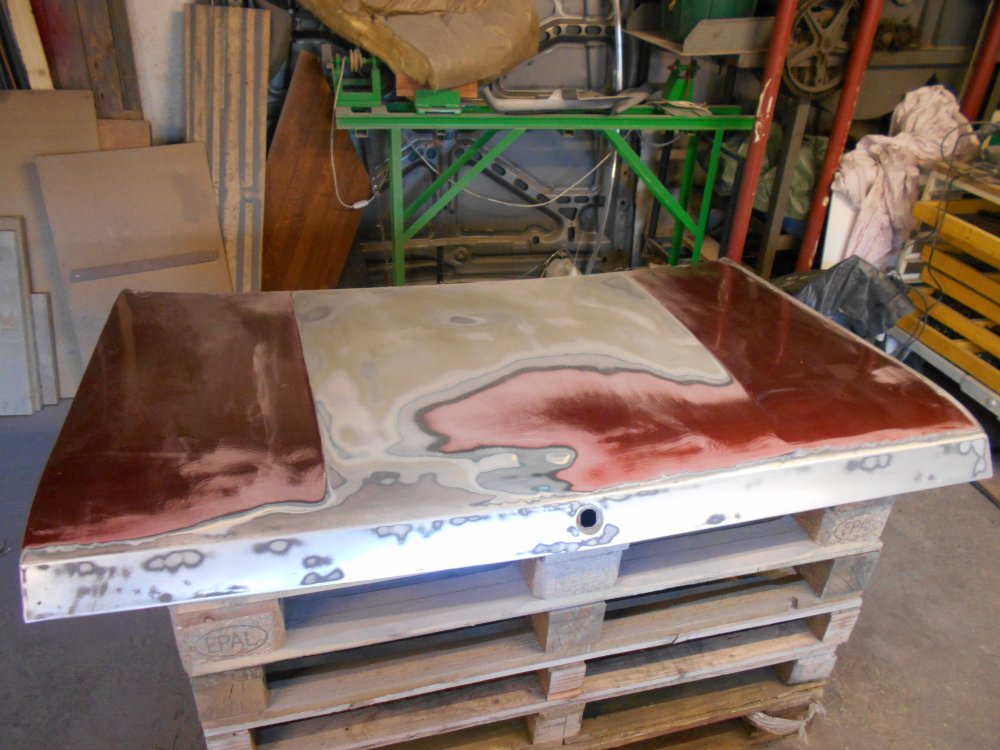

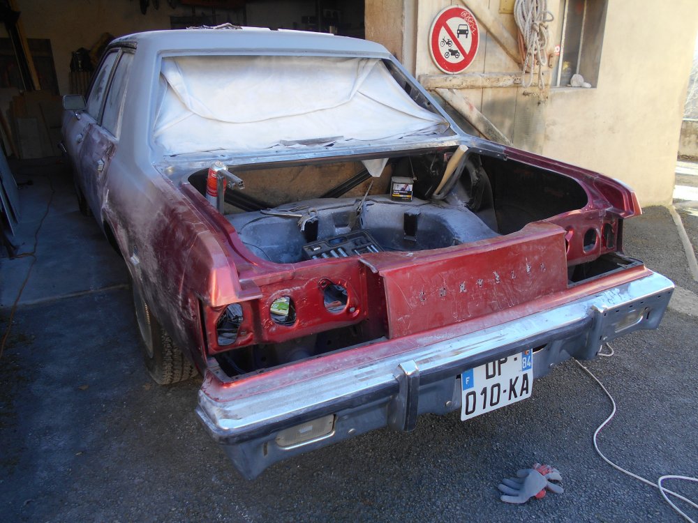

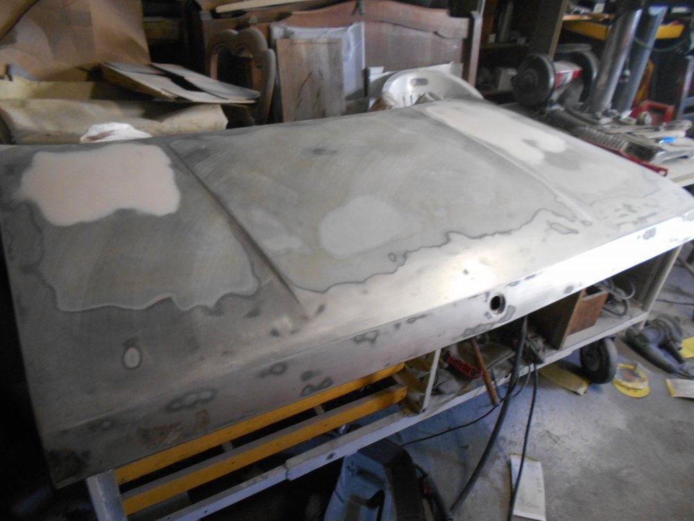

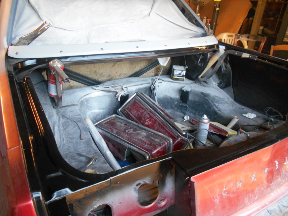

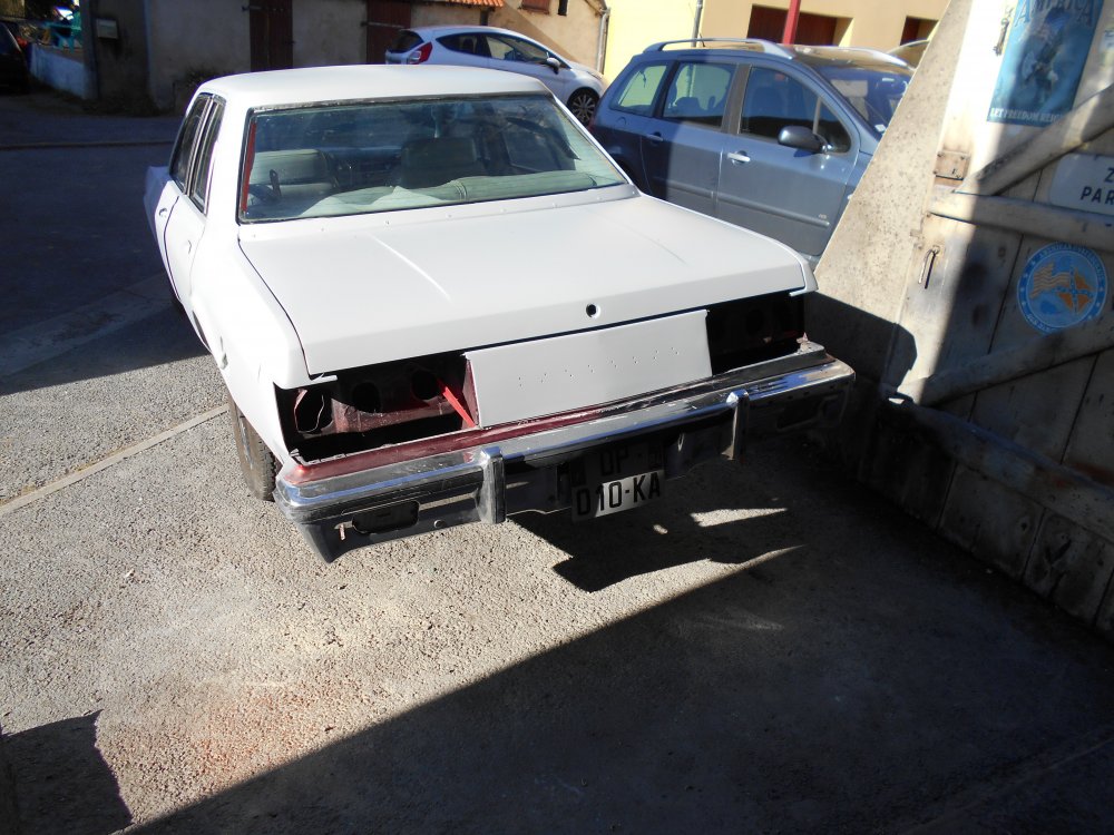

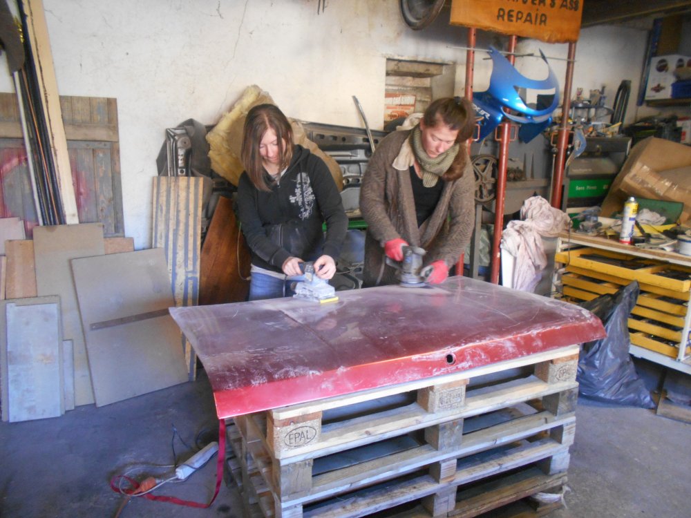

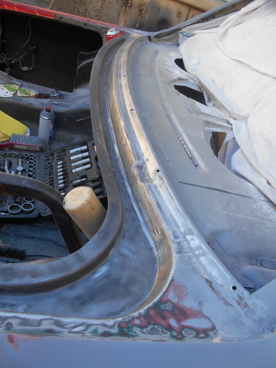

james ll Posté(e) le 17 février 2019 Signaler Posté(e) le 17 février 2019 rude et bonne journée aujourd'hui bien bossé et puis elle a redémarrée RRRRRRRRRRRRR ça fait du bien au oreilles le glouglou du V8 faut dire que j'avais de la main d'oeuvre décapage du tour de coffre coté lunette mise en apprêt , anti gravillon fin et mise en peinture du tour de coffre (maintenant vous connaissez la couleur prédominante ) réparation et apprêt sur le bas du cadre d'origine et remontage pour commencer ma femme et ma fille au décapage du coffre 7 couchez de peintures plus points de rouille plus gros défauts = décapage total (work in progress ) y'a une petite photo mode sortie de grange que j'aime bien mais non ça fait pas de poussière quand on ponce la suite plus tard salut les copains Citer

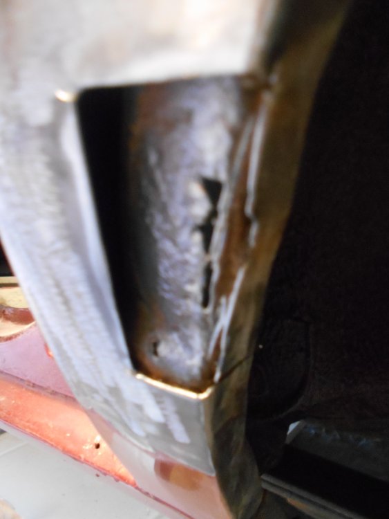

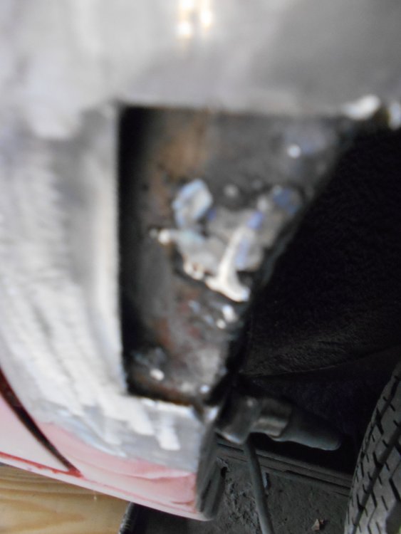

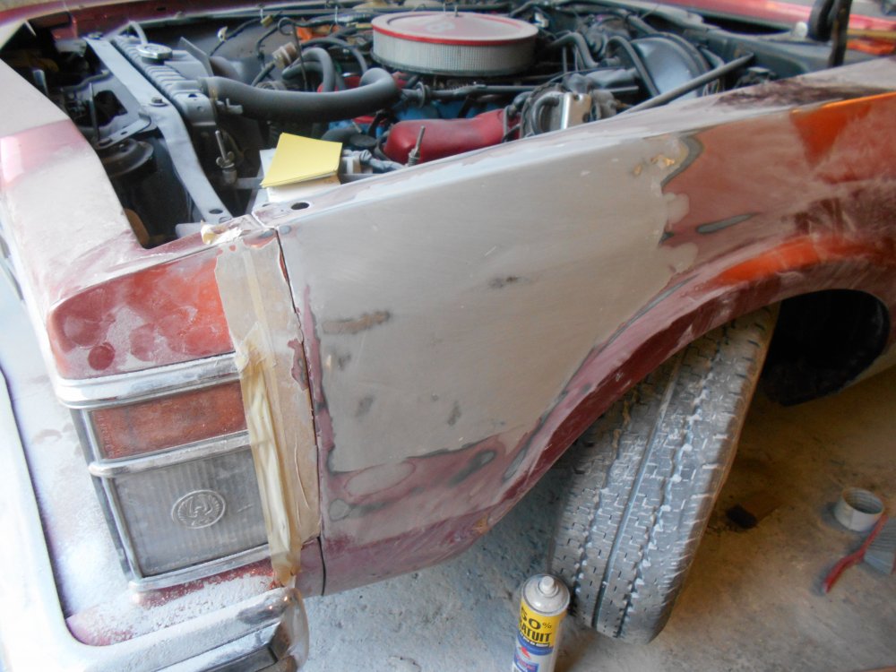

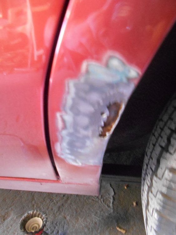

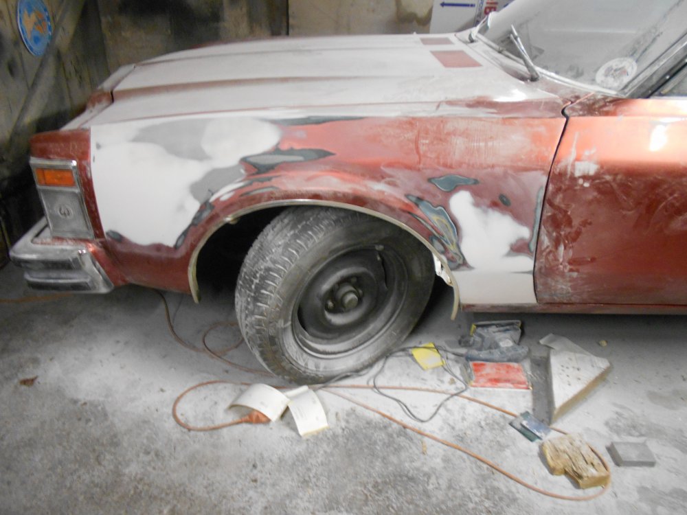

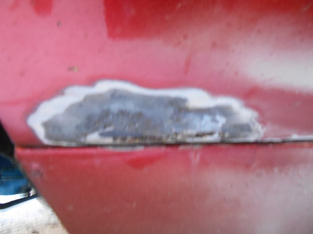

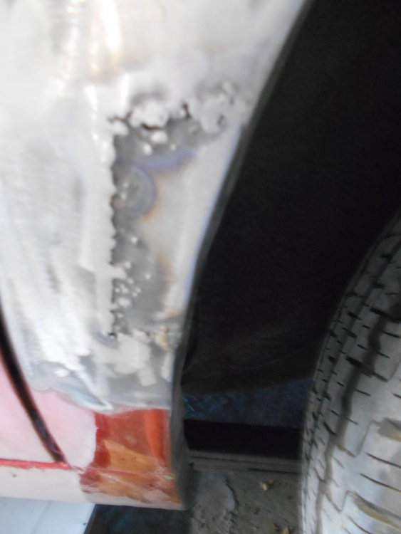

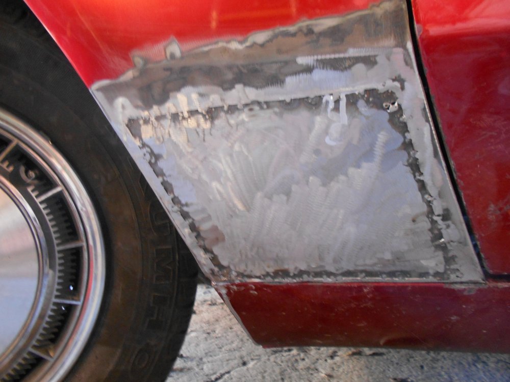

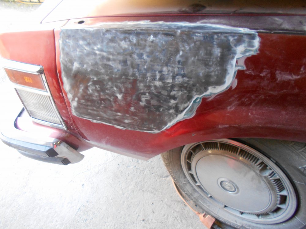

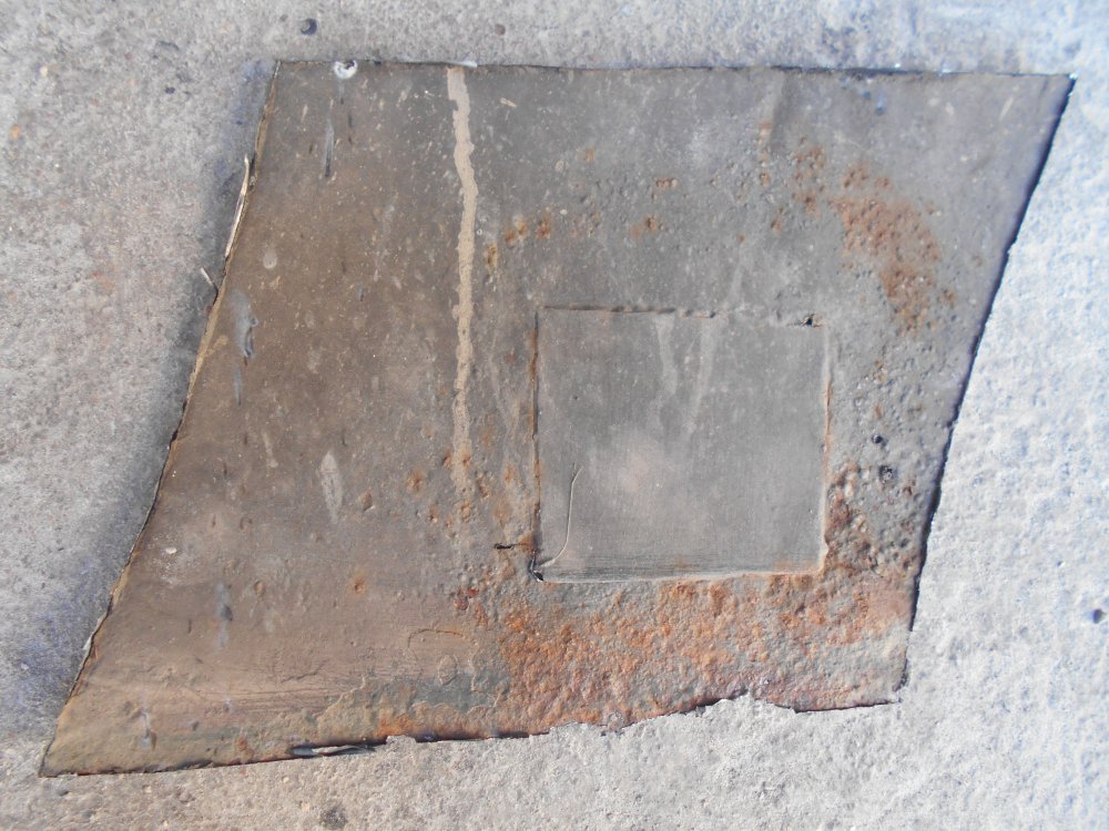

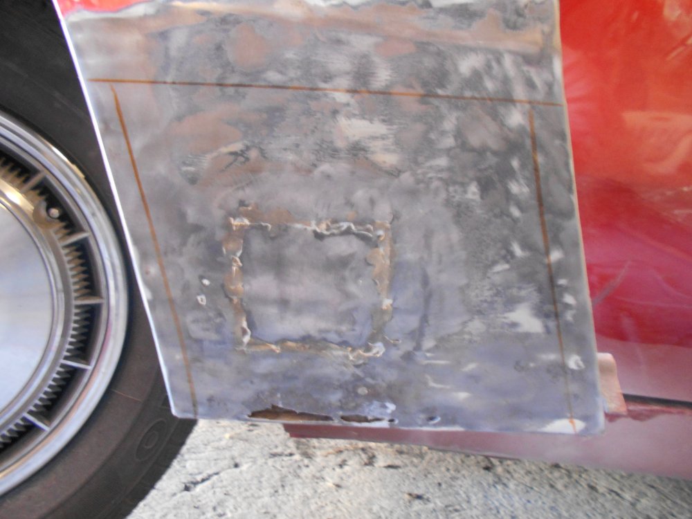

james ll Posté(e) le 25 février 2019 Signaler Posté(e) le 25 février 2019 salut a tous, la suite des travaux déjà l'aile avant avait été mastiquée suite a un choc mais c'était en train de craquer de partout donc on décape ,on redresse au max et ensuite mastic alu et puis c'est fou comme une toute petite cloque de rouille peu cacher comme dégats donc on décape ,on coupe et on refait voila ou j'en suis pour le moment il ma faut finir de poncer et faire une passe au mastic de finition et normalement sauf découverte de dernière minute mais j'ai fini de souder et voila les amis sebastien 01 et The Lion King 2 Citer

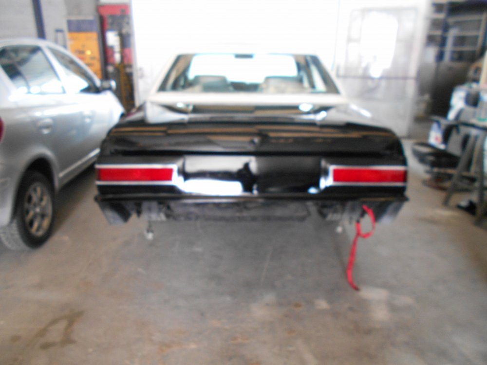

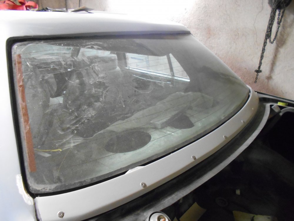

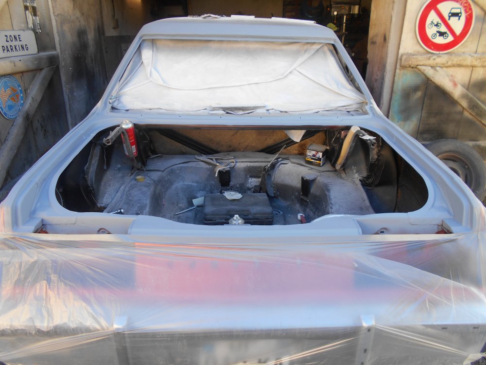

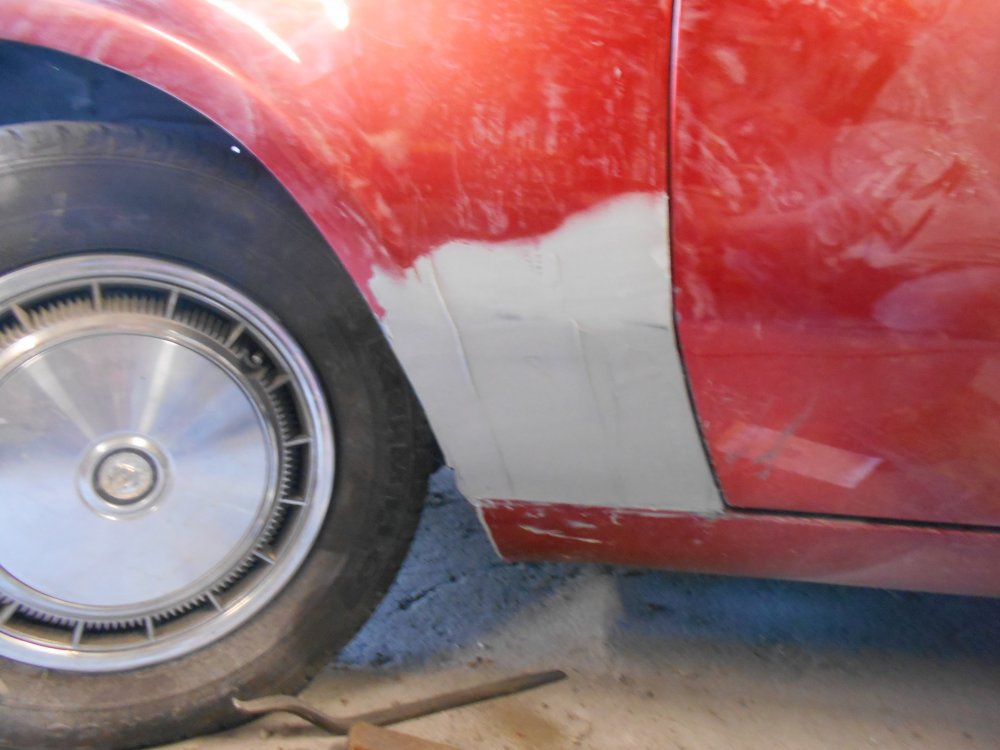

james ll Posté(e) le 5 mars 2019 Signaler Posté(e) le 5 mars 2019 suite des travaux sur la baronne on mastique et on ponce etc et puis la lunette ar a retrouvée sa place du coup je vais pouvoir remonter l'interieur vous verrez sur les photos un montage a blanc des tours d'ailes a la base c'est ceux d'une chevrolet caprice mais avec quelques modifs ça vas allez Citer

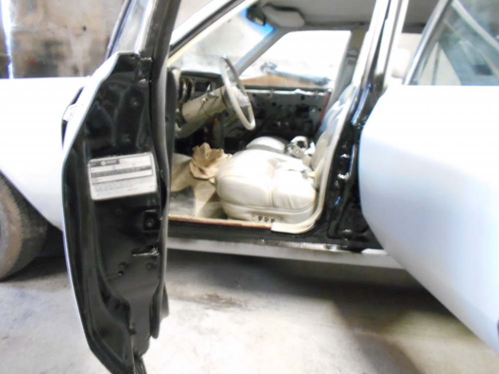

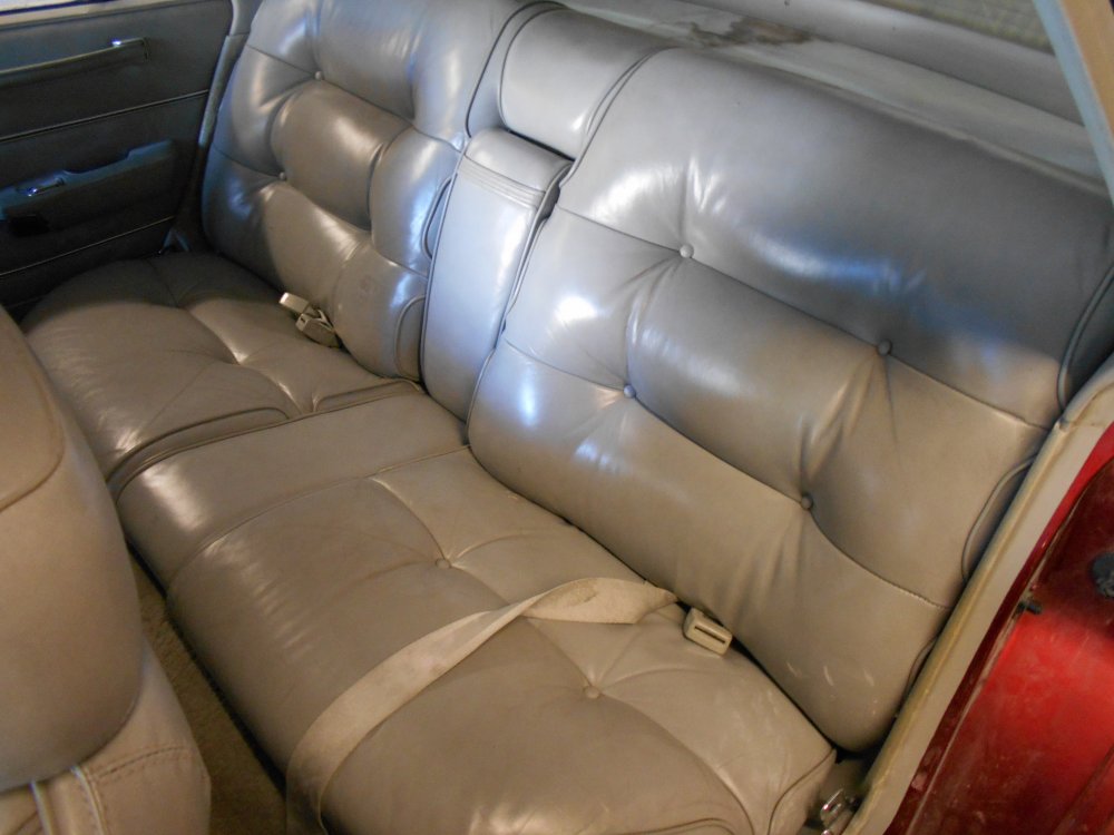

james ll Posté(e) le 12 mars 2019 Signaler Posté(e) le 12 mars 2019 j'ai pas pris de photos pour le moment mais je vous donne quand même des nouvelles l'intérieur a retrouvé sa place ma femme et ma fille ont bien nettoyé et hydraté le cuir avant bah ça fait du bien de la revoir comme ça la baronne et puis hier matin j'ai passé la matinée avec mon créateur graphique pour les déco et mes plaques d'immat ça prend forme je suis content a bientôt Jérémy sebastien 01 1 Citer

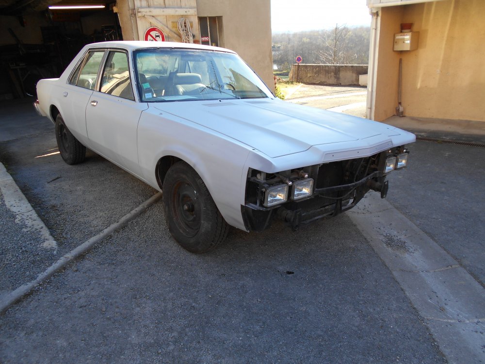

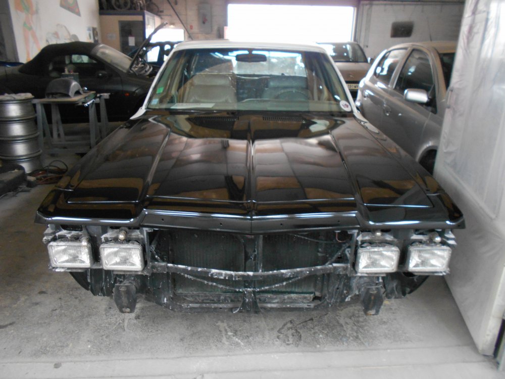

james ll Posté(e) le 31 mars 2019 Signaler Posté(e) le 31 mars 2019 Le 12/03/2019 à 09:01, The Lion King a dit : Ca sent le pinstripping... pas du tout le lion et je vais garder le suspens jusqu'au bout et j'en profite pour vous donner des news elle a bien changé je suis très content ça avance pas mal en même temps y'a intérêt l'américan motor show arrive a grand pas et ça serai con qu'en tant qu'organisateur j'ai pas ma caisse des petites photos par-ci par-la ET PUIS LE GROS MORCEAU fraichement terminé aujourd'hui la belle est en apprêt YESSSSSSSSSSSS je suis super content sebastien 01 1 Citer

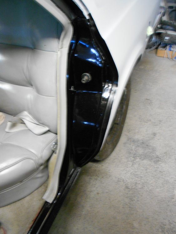

james ll Posté(e) le 14 avril 2019 Signaler Posté(e) le 14 avril 2019 Le 31/03/2019 à 21:09, nono63000 a dit : Ah oui cool ! Que nous réserves tu? 😜😜😊 surprise moi je sais et je sais que ça ne vas pas plaire a tout le monde mais si tout va bien le suspens sera bientôt terminé j'espère d'ici le WE prochain pour les news j'ai poncé encore et encore l'apprêt et j'ai peint les interieurs de caisse et de portes et puis vendredi soir elle est partie chez le carrossier donc si il a le temps et moi aussi elle devrait être peinte pour bientôt restera le remontage et ONZEROADDDDDDDDDDDDDDD a j'oubliai cette semaine j'ai craqué et je me suis acheté du boulot j'avais peur de m'ennuyer apres la baronne bon rien a voir avec les ricaines mais bon une petite photo en passant sebastien 01 1 Citer

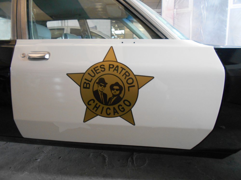

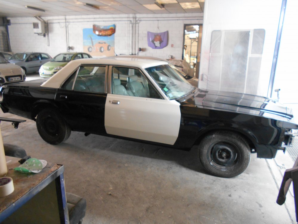

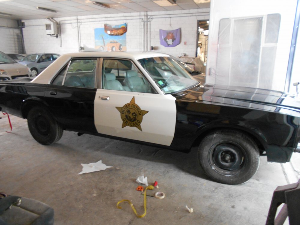

james ll Posté(e) le 22 avril 2019 Signaler Posté(e) le 22 avril 2019 salut a tous allez je vais être sympa même si elle n'est pas finie et vous dévoiler notre délire familial je tiens a préciser que la décision de ce qui vas suivre a été prise avec ma petite famille et a l'unanimité nous avons étés tous trois marqués a des époques différentes évidement par un film qui mets en scène deux gars fort sympatique habillés de noir qui joue de la musique bien cool et qui donne du fil a retordre aux forces de l'ordre de l'état de l'Illinois je pense que vous avez deviné de qui je parle il est bien évident que ce n'est pas une réplique car ce n'est pas la bonne voiture mais un hommage sur roues aux Blues brothers dont nous sommes accrocs attention c'est parti accrochez vous aux branches nous sommes en mission pour le seigneur donc voila la Baronne s'appelle désormais la Bluesmobile sebastien 01, HAGUYGOU, will2406 et 1 other 4 Citer
