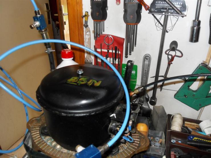

Pour tirer au vide, un compresseur de frigo (acheté 20 euros le frigo complet siur LBC) fait aussi bien l'affaire que les pompes à vide bas de gamme vendues à prix d'or...
Quant au sacrosaint manifold, quelques tuyaux et robinets, plus chiants à utiliser j'en conviens, permettent de faire un bon vide (une bonne heure) avant de remplir.
