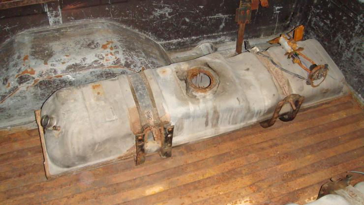

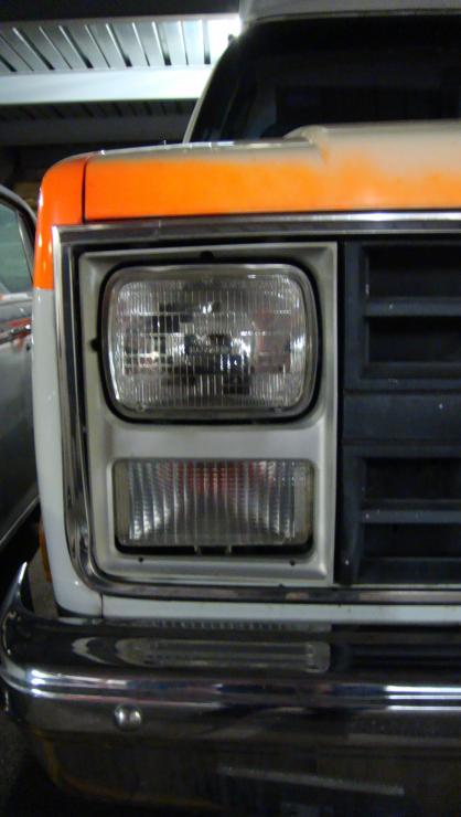

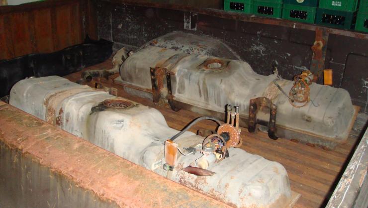

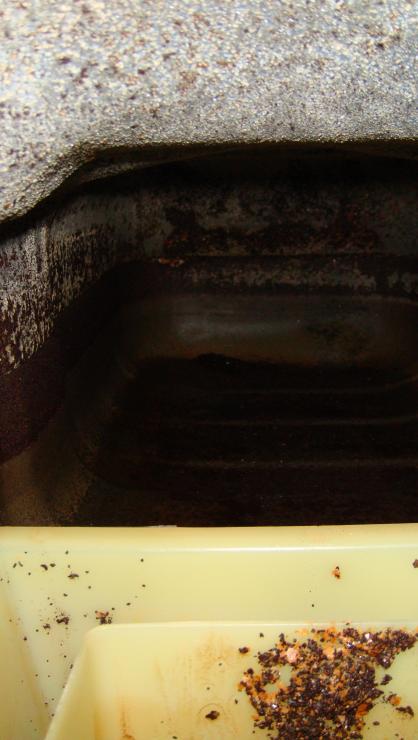

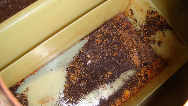

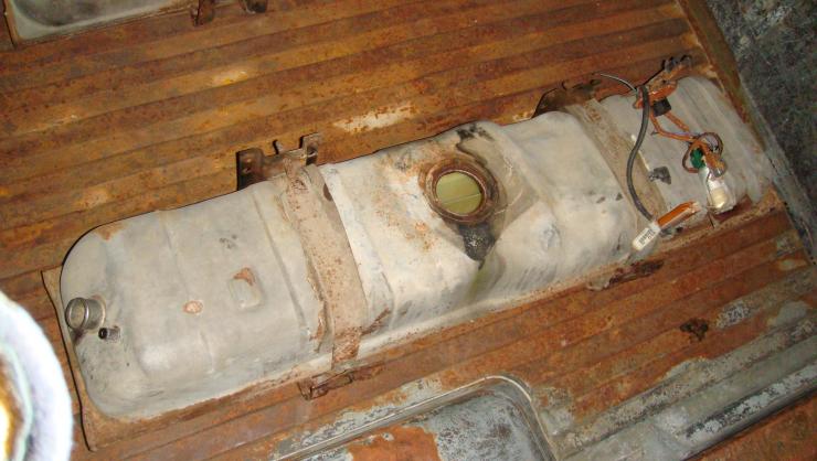

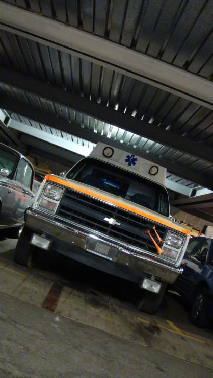

Comet72 Posté(e) le 2 novembre 2013 Auteur Signaler Partager Posté(e) le 2 novembre 2013 Pics? Here we go! J'ai pas de tofs techniques, parce quand je tiens le chalumeau je tiens pas l'appareil, donc voilà...et dans le feu de l'action tout ce qui m'importe c'est de bien bosser. Vous remarquez peut-être quelque chose de changé sur la face avant du Suburban? Ouais, c'est les clignos européens qui ont viré...j'ai tout balancé, viré les quadruple-pontages façon bricolo du dimanche et j'ai étamé tout le faisceau à neuf sur les douilles d'origine, repassé en ampoules biphasées oranges...et une fois tout remonté, drôle de surprise au moment des essais: Les clignotants et les warnings sont séquentiels!!! :megatop: Fuck yeah! B) Les clignos avant et les side-markers des ailes avant clignotent en alternance, super gueule, c'est la classe. J'ai pas ça sur le pick-up, peut-être une spécificité canadienne, je vais me documenter. Bref, super résultat et plus aucun problème de masse nulle part, clignos, warnings, positions, grand phares, sealed beams, tout est bon! Les pontages devaient surcharger méchamment le faisceau j'imagine...c'était un sacré bricolage de merde. Et esthétiquement que dire, si ce n'est que c'est tellement plus beau et que j'ai l'impression que la face avant à élargi de deux mètres et qu'il a bien gagné en agressivité... Côté pick-up ça avance aussi: J'ai soudé l'interrupteur de sélection des réservoirs d'essence au TDB, non sans mal vu la charcuterie qu'avait fait l'ancien proprio dans les câbles, mais maintenant c'est propre, solide, fonctionnel et conforme à l'origine. Le switch à retrouvé sa place au tableau de bord, plus de trou disgracieux et de câbles qui pendouillent, une merveille...et pas de photos. Pas de mémoire, pas de photos. J'ai vidé avec l'aide de mon père les deux réservoirs déposés hier et une fois dégagé les kilos de terre et de gravats j'ai sorti les pompes à essence...et alors là...j'avais jamais vu ça de ma vie. TOUT est mort! Les réservoirs sont percés, déjà mal réparés à la résine par le passé, le côté conducteur est sévèrement déformé, les intérieurs sont complètement décomposés...l'essence que j'ai vidangé était couleur rouille dans un, verte fluo dans l'autre avec des kilos de rouille qui flottaient dedans...la décrépitude intégrale. Les crépines bouchées, joints défoncés et poreux, durites immergées putréfiées, connexions électriques qui partent en poudre, corps de pompe complètement mangés par la rouille, capteurs de sondes de niveau HS, grippage complet, cosses foutues...la to-tale! King of zeu pourriture! Rien à récupérer, même pas les fixations au châssis complètement atomisées par la rouille, et pourtant a la base c'est du 6 d'épais en acier galvanisé. J'ai pas réussi à faire de bonnes photos des fonds des réservoirs, mais je pense pas que vous aillez déjà vu ça avant...priceless. J'avais pas trop envie de démonter en vitesse le filtre à essence commun aux deux réservoirs ni de tomber la valve régulatrice, mais c'est la prochaine étape, en même temps que je vérifierais l'intégralité du faisceau électrique depuis la cabine. En tout cas cesse de tergiversations ayant pour but d'économiser trois sous, aux grands maux les grands moyens...le mois prochain je commande: -2 réservoirs 20 gallons neufs -2 pompes à essence Et je vais changer, -Toutes les durites souples. -Tous les colliers. -Toute la visserie. -Le filtre à essence. -Décrasser les lignes sur toute la longueur au produit spécial + air comprimé. -Changer le throttle body d'office. -Revoir le faisceau qui me parait douteux et/ou bricolé. Comme ça, ce sera une cause de moins...et on va repartir sur des bases saines. Quand je repense à l'ancien proprio qui me disait "ah ouais ouais mais en tout cas y'a de l'essence aux injecteurs, j'ai vérifié!"...mais oui, mon petit...dans tes rêves. Donc voilà, ça avance. J'ai repéré toutes les lignes d'essence, viré les vieilles durites moisies...bref...je prépare le terrain et lundi je remplace tout en neuf, je passerais commande des réservoirs le mois prochain because vraiment trop de frais ce mois. Heureusement, niveau gueule c'est toujours le top...miiiiiam! The Ultimate Motherfuckin' Beast!!! Citer Lien vers le commentaire Partager sur d’autres sites Plus d'options de partage...
Caram Posté(e) le 2 novembre 2013 Signaler Partager Posté(e) le 2 novembre 2013 Des beaux bébés ces réservoirs ! Pas la peine de prendre des photos des filtres à essence demain... vu ce qui sort des réservoir, il n'y aura pas de surprises sur leur état Tu as beaucoup en ligne d'essence rigide ou quelques portions seulement ? Citer Lien vers le commentaire Partager sur d’autres sites Plus d'options de partage...
Vaihlor Posté(e) le 2 novembre 2013 Signaler Partager Posté(e) le 2 novembre 2013 beau boulot, et dire qu'ils y en a qui se demandaient pourquoi il demarait pas... Citer Lien vers le commentaire Partager sur d’autres sites Plus d'options de partage...
Spécial 61 Posté(e) le 2 novembre 2013 Signaler Partager Posté(e) le 2 novembre 2013 Super comet encore de belles trouvailles, beau boulot encore une fois! Citer Lien vers le commentaire Partager sur d’autres sites Plus d'options de partage...

Comet72 Posté(e) le 3 novembre 2013 Auteur Signaler Partager Posté(e) le 3 novembre 2013 Merci les gars, ça fait plaisir! @Caram: Les lignes d'essence sont rigides en quasi-intégralité, une chance, rien n'a jamais été bricolé. Donc je vais diviser la ligne au niveau de la proportioning valve et chasser la merde et nettoyer direction moteur et direction benne, ça va pas être bien compliqué, 'faudra juste que je désolidarise le tout du longeron pour pouvoir passer le pistolet à air comprimé. Bon ben aujourd'hui j'ai décidé de rester à la baraque une journée, ce qui n'a pas du arriver depuis 4 mois...mais bon, dur de ne pas penser bagnole donc je scrute le net pour trouver de quoi réparer mes deux bahuts. J'ai trouvé tout ce qui me faut en lampes-éclairage chez Truck-Lite, dans l'attente du devis. Pour les réservoirs c'est une autre histoire, pour trouver le fond plat manquant en OEM et les supports et lanières en neuf, c'est un peu la chiasse...mais bon...j'ai un mois pour trouver des adresses et faire jouer les contacts. Réservoirs, joints, goupilles, pompes...tout ça c'est bon, trouvé chez LMC. Demain reprise des travaux, ça va démerder...impatient de m'y remettre. Citer Lien vers le commentaire Partager sur d’autres sites Plus d'options de partage...
Gecko Posté(e) le 3 novembre 2013 Signaler Partager Posté(e) le 3 novembre 2013 Y sont morts les reservoirs? En tout cas j ai hate de voir tourner de big block! Citer Lien vers le commentaire Partager sur d’autres sites Plus d'options de partage...
Comet72 Posté(e) le 3 novembre 2013 Auteur Signaler Partager Posté(e) le 3 novembre 2013 Yep, juste bons pour la benne, je vais même pas essayer de les donner à réparer...ils sont vraiment trop cuits, ça me ferait mal de les remonter. Moi aussi j'ai hâte, dès que j'aurais de l'essence aux injecteurs et tout remonté en ordre ce ne sera plus que l'affaire de quelques heures de taff et gazzz! Citer Lien vers le commentaire Partager sur d’autres sites Plus d'options de partage...
Vaihlor Posté(e) le 3 novembre 2013 Signaler Partager Posté(e) le 3 novembre 2013 Je sais que c'est pas trop ta politique, mais ce serais pas moins couteux d'en faire fabriquer une paire, ils n'ont pas l'air d'avoir une forme trop complexe, et vu leur taille tu va raquer en fdp, non ? Citer Lien vers le commentaire Partager sur d’autres sites Plus d'options de partage...
Comet72 Posté(e) le 3 novembre 2013 Auteur Signaler Partager Posté(e) le 3 novembre 2013 Disons qu'à 500 CHF la paire livrée en prioritaire, y'a pas un seul mec en Europe qui va allumer son MIG pour faire moins cher...sans compter les tonnes d'emmerdes qu'une fabrication artisanale causerait, genre monter-démonter 77 fois pour ajuster des conneries, le look de merde que ça aurait, sans pouvoir compartimenter l'intérieur des réservoirs comme c'est fait d'usine, la galère pour pouvoir adapter les fonds plats, bref...je ne suis pas masochiste donc nope. La plaisanterie va me coûter un gros billet entre les pompes, les réservoirs, les fixations au châssis, le fond plat manquant, les joints, les FDP, les douanes...mais bon, y'a un moment ou il faut savoir ce que l'on se veut, et avec un moteur qui a déjà pas mal souffert, je veux éviter de jouer aux bouts de chandelles...il me fait déjà assez soucis comme ça, alors on va régler les problèmes méthodiquement et en ordre. Le mois prochain je vais avoiner sur les pièces, je vais encore faire un check-up lourd de tout le bahut une fois posé sur le lift, et tout ce qui me semble hors d'âge ou douteux passera à la benne. Citer Lien vers le commentaire Partager sur d’autres sites Plus d'options de partage...
