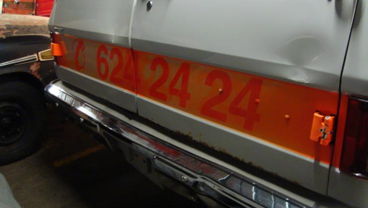

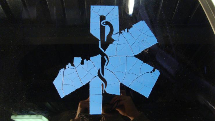

fred56600 Posté(e) le 8 décembre 2013 Signaler Partager Posté(e) le 8 décembre 2013 salut lionel ! chouette boulot que tu fais là !! pour les Stickers, utilise un sèche cheveux pour ramollir la sérigraphie !!! un décapeur thermique chaufferais beaucoup trop ! bye ! Citer Lien vers le commentaire Partager sur d’autres sites Plus d'options de partage...
Invité Kingswood Posté(e) le 8 décembre 2013 Signaler Partager Posté(e) le 8 décembre 2013 Euhh, le voltage te la tension c'est pareil . Tu as certainement voulu dire tu auras la tension, mais pas l'intensité nécessaire. En gros, à vide tu as 12Volts, et en charge tu descends à.....quelque chose entre 0 et 12 volts Si tu as ces saloperies de repique fils, ça peut-être à l'origine du défaut, ces connecteurs coupent partiellement les fils lors du sertissage, donc à virer, mais pas sans remplacer les fils blessés Euh oui désolé, ma langue à fourché et mes doigts se sont emmêlés. pas tension (en Volt) mais intensité (en ampère) Citer Lien vers le commentaire Partager sur d’autres sites Plus d'options de partage...
Comet72 Posté(e) le 8 décembre 2013 Auteur Signaler Partager Posté(e) le 8 décembre 2013 salut lionel ! chouette boulot que tu fais là !! pour les Stickers, utilise un sèche cheveux pour ramollir la sérigraphie !!! un décapeur thermique chaufferais beaucoup trop ! bye ! Pas d'inquiétude, c'est ce que je fais! En fait c'est aussi mon boulot la sérigraphie donc j'ai tout ce qu'il faut. La suite demain, les enfants! Au programme: Finir la face arrière, et plus si affinités. Citer Lien vers le commentaire Partager sur d’autres sites Plus d'options de partage...

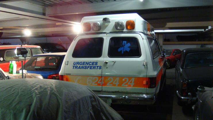

Tom Joad Posté(e) le 8 décembre 2013 Signaler Partager Posté(e) le 8 décembre 2013 Oui je projetais de laisser la déco, mais que la déco soit suisse ou amerlo rien n'est toléré par la loi, alors il faut bien se faire une raison.P.... , ils ne rigolent pas chez vous ! Citer Lien vers le commentaire Partager sur d’autres sites Plus d'options de partage...
