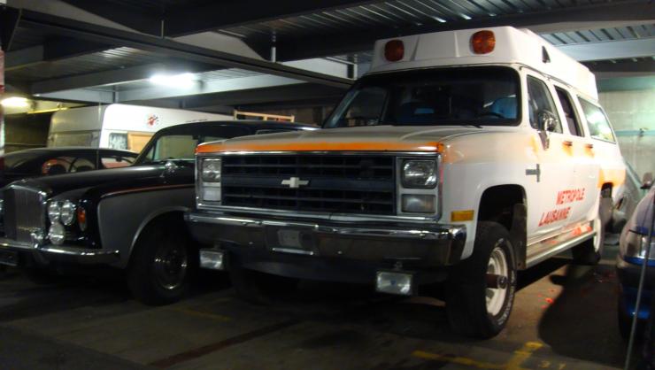

Bon sinon le résumé de la journée est vite fait, j'ai passé la matinée à bosser sur la Cacadillac d'un ami et l'après-midi à remanier tout le garage avec le proprio pour qu'on puisse enfin libérer le couloir principal de ma trottinette...enfin du GMC, quoi.
Moralité: On s'est fait chier à le pousser à la main. Le truc est aussi lourd que grand...je vous laisse juger du comparo.
On se met à deux dessus pour le pousser: Il avance un mètre et plus moyen de le bouger.
Je vais chercher un pote de plus: Un mètre cinquante, faux-plat sur la dalle du garage, il bouge plus.
Je vais chercher deux ouvriers galbés dans l'entreprise d'en face: On est 5 personnes à pousser comme des dératés...et là c'est bon, on arrive à le sortir pour pouvoir manoeuvrer toutes les autres bagnoles du hangar, faire des rocades et enfin libérer la plus grande place en épi du hangar pour que je puisse rentrer le bébé.
Au moment de devoir le rentrer sur sa place sans moteur et sans assistance (donc direction bloquée) on le monte sur les dollys. Du gros modèle Heavy Duty, 900 kilos par roue de charge maximum sur l'étiquette. Toujours à 5 là-autour on le grimpe dessus, on fait deux mètres latéralement et tout à coup: -"Tah-dzïng!"...deux dollys neufs explosés, les roulements à billes ont volé en miettes...c'est pas rien ce pick-up.

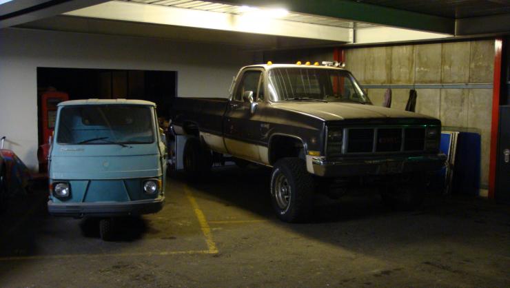

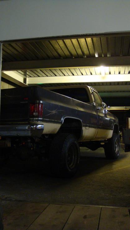

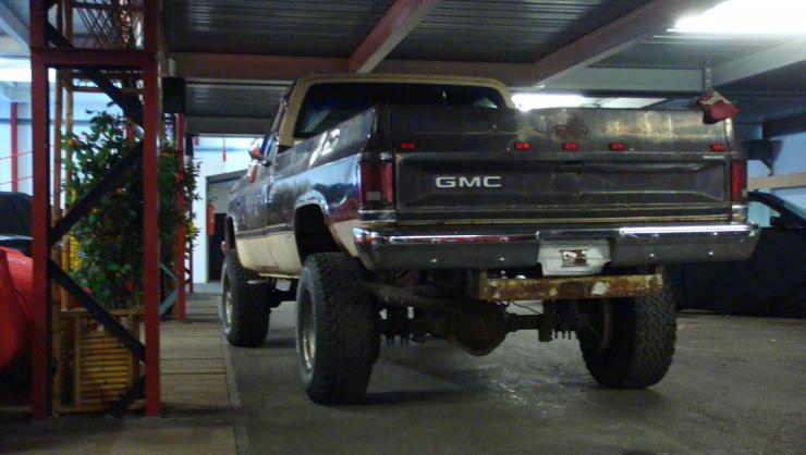

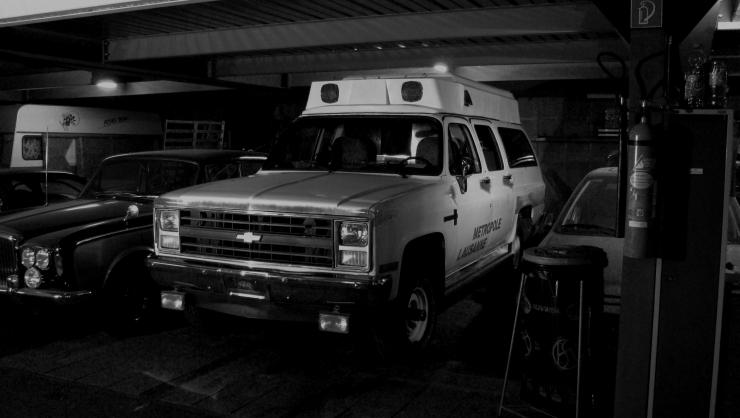

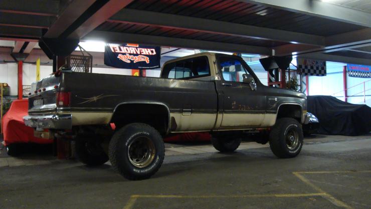

Photos du pendant, ce machin est juste énorme, immense...c'est la bête. Le F1 1949 de mon pote à côté c'est un tricycle, je peux presque le monter dans la benne...on causera même pas du triporteur Piaggio d'à côté, mort de rire. Et même le Jeep et le Suburban font pas les fiers, c'est du balaise le Sierra.
Le trois-quarts arrière c'est pas de l'automobile, c'est de la pornographie.
Le meilleur des deux mondes...si la BB avait 20cms de moins en hauteur on pourrait faire du stationnement vertical.
J'adore ces photos quand je repense à comment il était stocké avant que je le récupère et maintenant...changement.
Une fois stationné, après qu'il ait bouffé deux dollys et l'énergie de 5 mecs pendant une heure:

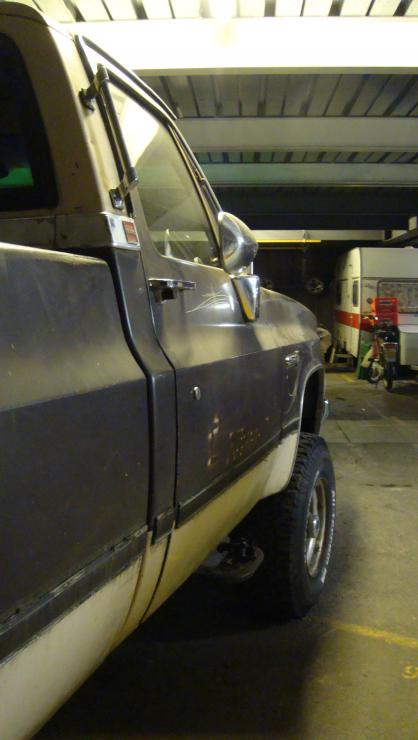

La vue que j'aurais tous les jours en bossant depuis l'atelier:
Bref, que du bonheur!

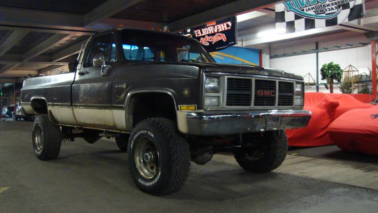

Franchement ça fait envie ce gros pick-up.
Au niveau conduite, ca donne quoi, c'est un moteur agricole comme sur un camion ou c'est plus sympa/joueur ? (enfin je pense qu'il est trop tôt pour avoir la réponse)
Thanks, et ouaip, Seavers inside. Pour la conduite je sais pas, mais j'ai déjà roulé en stepside shortbed 454ci et c'est juste monstrueux en couple, j'espère que le mien aura le même comportement.
En tout cas il a le look et c'est tout ce qui m'importe pour le moment. Pareil pour le Suburban. Et s'il y a des soucis mécaniques ben je réparerais, pas de soucis.

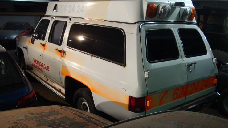

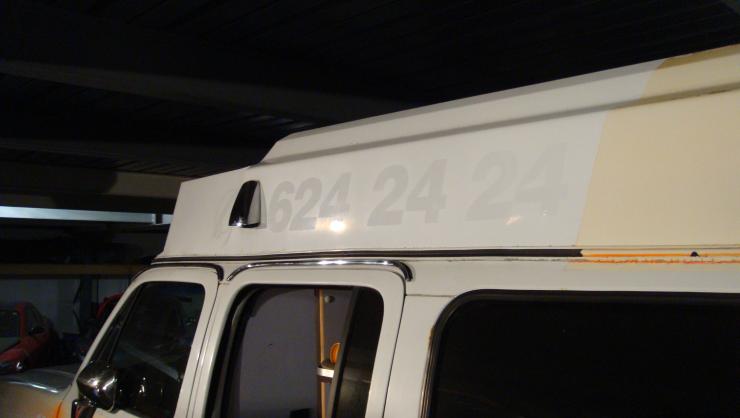

A suivre, demain je continue de retirer les sérigraphies sur l'ambulance, je vais essayer de faire l'avant et un flanc complet, ça va être chaud en une journée mais ça peut le faire.

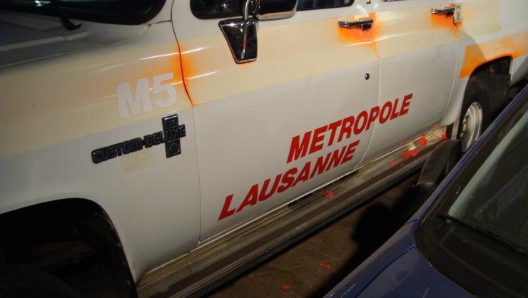

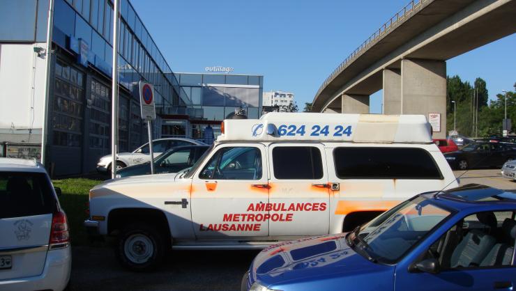

Et c'est fait, en ayant même retiré la colle du bandeau de la face arrière et en ayant réparé la sono.
Illégal (before):
Légal (after):
Before:
After:
Before:
After:
Bifeaure:
Aftaire:
Before:
After:
Voilà pour aujourd'hui, résultat global:
Content du résultat, ça allège bien...et pour le CT ça passe àààà l'aiiise. Demain normalement c'est journée peinard, j'irais juste porter en bagnole les pièces et fournitures qui me bouffent toute la place à l'atelier...si mon père est là on risque de bosser sur le verrouillage central, mais sans certitude. Lundi je termine de virer les sérigraphies avec le flanc passager, petit coup de polish pour nourrir et ensuite on verra, reste plus grand chose à faire, si ce n'est poser les pièces qui vont arriver et faire un puissant ménage dans le shitstorm électrique du tableau de bord, réparer ce qui ne s'allume pas, faire la vidange moteur...basta.

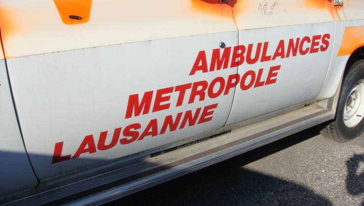

Sinon je vous raconte pas la merde pour retirer ces saloperies de marquages après 30 balais de soleil qui recuit la colle tous les ans...sur la réhausse en fibre pas trop de problèmes mais alors sur les portes et tout ce qui est en tôle, c'est millimètre par millimètre au racloir poly...real nightmare. Impatient d'en avoir fini pour le sortir et en faire des photos avec du dégagement pour imaginer la gueule que ça aura une fois repeint.
T'a essayé avec un chiffon imbibé d'essence, c'est souverain pour décoller les ahdésifs sans attaquer la peinture :super:
J'ai des produits spéciaux du boulot, avec et sans solvants mais pas grand chose à faire, ça va dur...et chauffer ne change pas grand chose malheureusement.
C'est pas très grave, pour le peu qu'il me reste à faire je vais terminer à la main et ça ira bien.

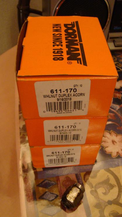

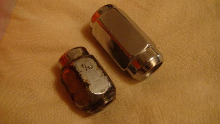

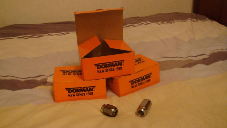

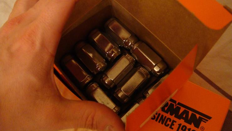

Pour le 'Burb il me fallait des écrous de roues parce qu'il en manque au moins 3 par roue, le peu qu'il reste sont défoncés et vu que les steelines blanches sont en bon état mais un peu fades, je me suis dit allez, je lâche deux billets pour me payer des écrous chromés en vrai chrome, renforcés, fermés...mais pareil, au garage la flemme d'aller chercher le calibre ou d'en démonter un, bref, 'fait chier, je commande, je vais avoir du bol, ça va le faire. Grand prince.
30 écrous dans le panier, la meilleure qualité, la peau des cou**les FDP compris, roulz!
Sauf qu'à l'ouverture des colis ouah ça brille mais ça me semble un peu gros, fock!
Effectivement...je comprenais pas pourquoi mais maintenant c'est fait. J'avais jamais vu, vraiment j'avais jamais regardé...mais c'est marqué "10" sur les emblèmes du Suburban. Merde, c'est un V10...et j'ai commandé pour un V30. Les essieux et gougeons c'est pareil sur ces modèles, plus c'est gros...plus c'est gros!
Coup de cul, c'est le diamètre qui se monte sur le pick-up! Youpie, c'est pas perdu. :super:
...un quart d'heure passe, instant de lucidité...mais merde...y'en a pas assez! :D 8 gougeons par jante sur le pick-up, 6 sur l'ambulance...grummmbl...*
Donc bref je viens de recommander 30 écrous en 7/16-13 et 5 en 9/16-18...comment griller du pognon bêtement... :sifflement:

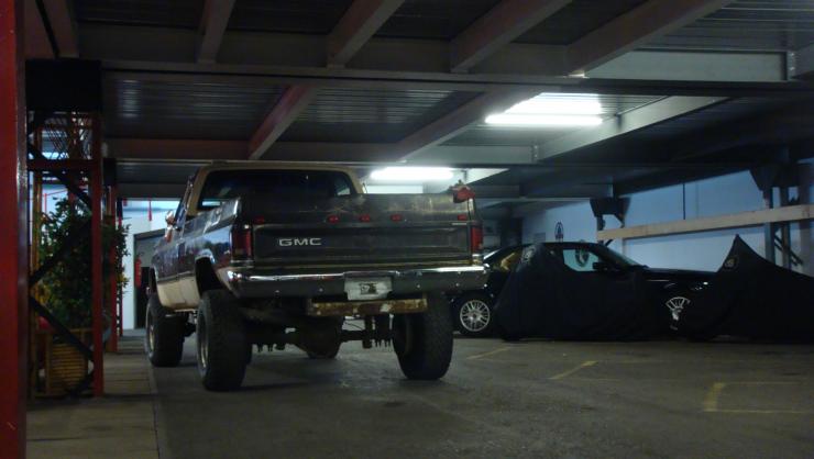

Ensuite ce sera la reprise des travaux sur le pick-up...je vais attaquer par le bloc (pose de l'allumage complet neuf + lignes d'essence, service, filtres, comestibles et toutes les vidanges) + nettoyage complet du compartiment moteur. Côté réservoirs et benne je ne peux pas encore mettre les mains dedans puisque j'attends que mon père ait terminé la mise en peinture des attaches de réservoirs, en revanche les réservoirs neufs sont dans la benne avec les pompes, crépines, sending units, joints et goupilles déjà montées ce matin, tout du neuf. Je vais aussi poser le bébé sur chandelles heavy duty, virer les 4 roues et faire la purge des freins pour récupérer quelque chose à la pédale et faire un check-up plus poussé de toute la partie freinage-suspension-direction, j'en profiterais pour déglacer tout le freinage et remplacer l'amorto de direction qui est vrillé et déposer la lame de suspension ARD complète pour faire remplacer une latte cassée par un pote serrurier. Ensuite je le refous sur ses roues, un cierge un avé maria et je le démarre...on verra si le BB se transforme en salade ou s'il tourne au poil...
Bref, voilà quoi...j'ai bien 30 heures de boulot qui m'attendent, à l'aise. 0 degrés dans le garage depuis une semaine. Sounds fun. Mais il m'en faudrait plus pour abandonner.

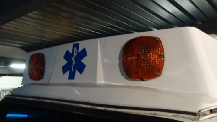

-Caches-gyrophares
