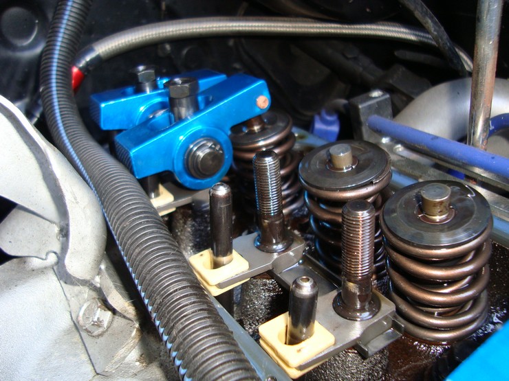

Tbird61 Posté(e) le 12 mars 2010 Signaler Posté(e) le 12 mars 2010 de toute façon il y a du avoir un choc entre piston et soupapes car les chapeaux de queues qui sont cassé montre un choc violent au fait ce sont des poussoir hydrau ou meca ? Citer

Tbird61 Posté(e) le 12 mars 2010 Signaler Posté(e) le 12 mars 2010 pour les aac il y a deux ecoles: soit on monte de suite en regime soit on y va mollo. il faut aussi savoir que la qualité des aac est souvent foireuse et que uen came s'use a vitesse grand V m'est deja arrivée plus d'une fois et je ne suis pas le seul attendons que je demonte pour mieux voir, voici une photo ou l'on voit bien la différence de hauteur entre deux tiges Citer

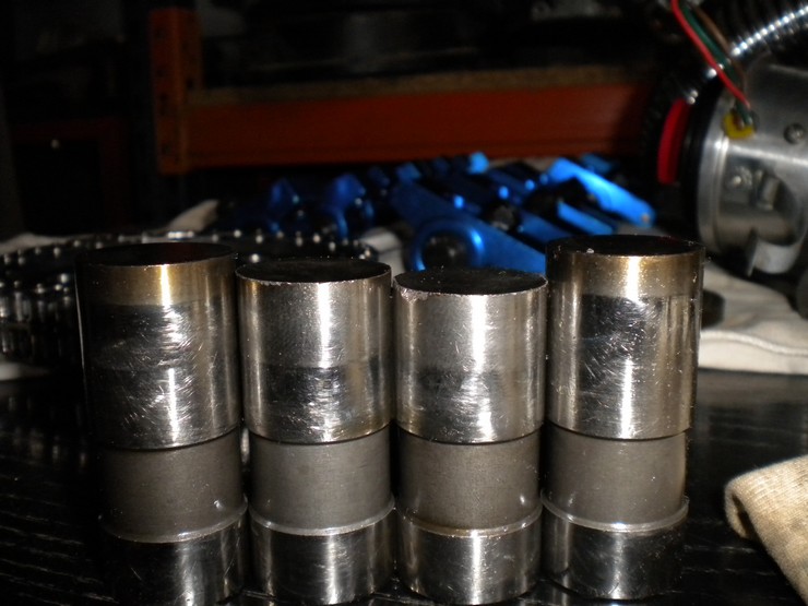

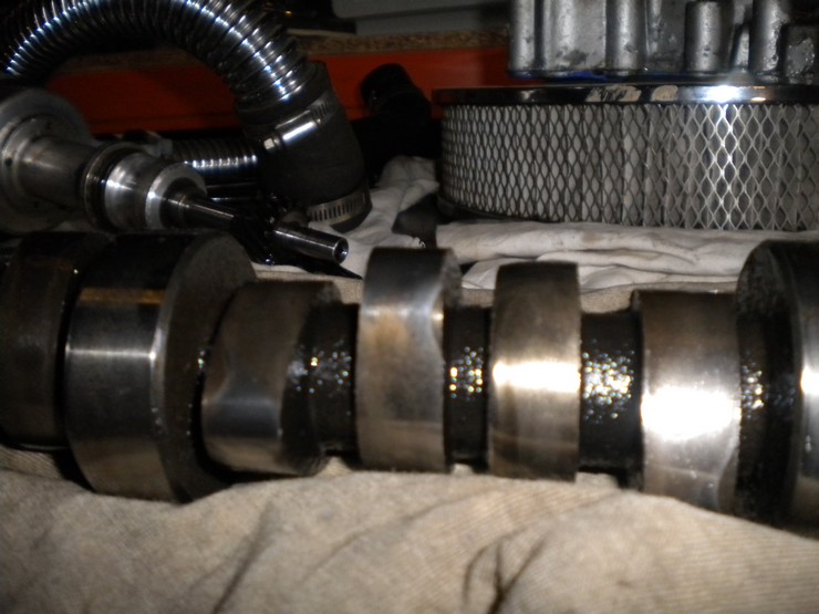

Tbird61 Posté(e) le 25 mars 2010 Signaler Posté(e) le 25 mars 2010 voila pour mieux expliquer le pourquoi du comment. on voit bien sur ces photos que les cames sont bouffées ainsi que les poussoirs Citer
Lolo Posté(e) le 25 mars 2010 Signaler Posté(e) le 25 mars 2010 j'hallucine !! je pensais pas qu'un poussoir pouvait s'user comme ça !! Citer
Tbird61 Posté(e) le 25 mars 2010 Signaler Posté(e) le 25 mars 2010 quand les deux pièces en contact ne travaille plus en glissement gars mais en mode marteaux ça dégage vite. mes cours de RDM sont vieux mais si me souvenirs sont bon l'usure est au carré de la vitesse ,alors sur un moteur a qui on demande de tourner a 6000tr/mn ça dégage encore plus vite . bref il faut un AC neuf et des poussoirs neuf + les chapeaux de queue de soupapes + quelques joints ! Citer
