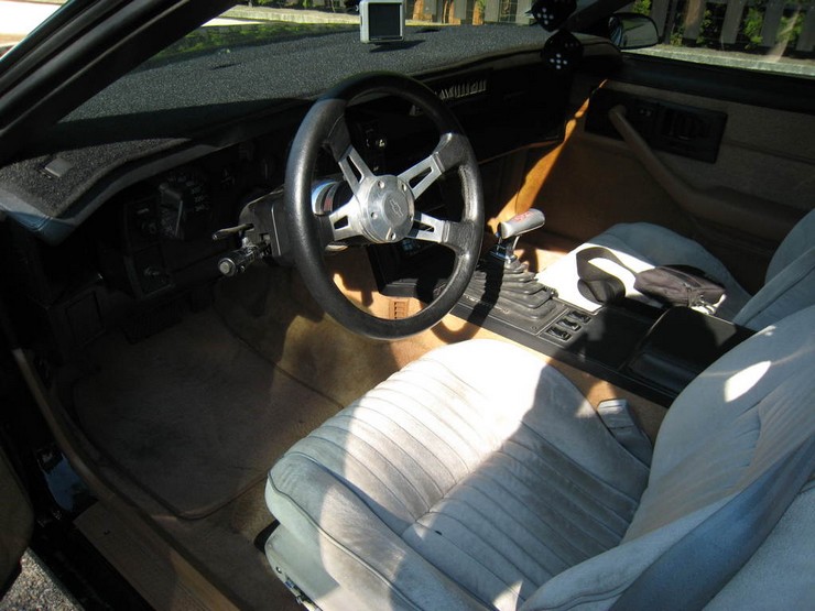

Démontage de l'intérieur complet très fatigué et puis certains plastiques étaient manquant donc on vire tout pour refaire à neuf B)
Verdict final, une fois la moquette et l'isolant enlevé elle est super saine niveau intérieur en carrosserie B)
Je vais profiter pendant que la voiture est chez le carrossier pour remettre en état un intérieur récupèrer sur une autre camaro.

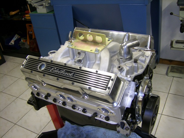

Démontage du moteur.
Il va avoir droit à une nouvelle jeunesse avec un ensemble plus cohérent (pipe admission, carbu, et surtout arbre à came) que maintenant de manière à avoir une gain de puissance tout en restant raisonnable sur le plan conso ess/huile.

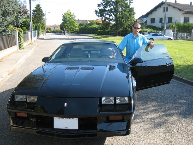

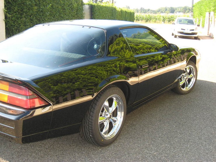

Nouvelles photos, après resto complète :blink:
La restauration complète a eu lieu durant l'hiver 2007-2008 avec au programme :
- Remise en configuration 1982 (hayon arrière, capot,...)
- Nouvelle peinture noir brillant direct
- Nouvel intérieur
- Changement de la mécanique et de la BVA avec le remplacement du 305ci / TH200 par un 383ci Stroker / TH700R4
- Restauration du système de freins
- Changement du radiateur, échappement, boitier DA,...
Je passe sur les péripécies qui m'ont des fois fait douter sur la finalité du projet, mais grâce à l'appuie des potes je suis finalement arrivé au bout.
Maintenant, c'est que du bonheur ;)
