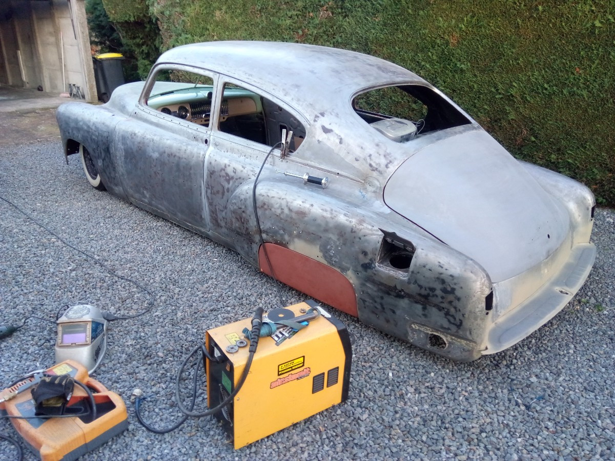

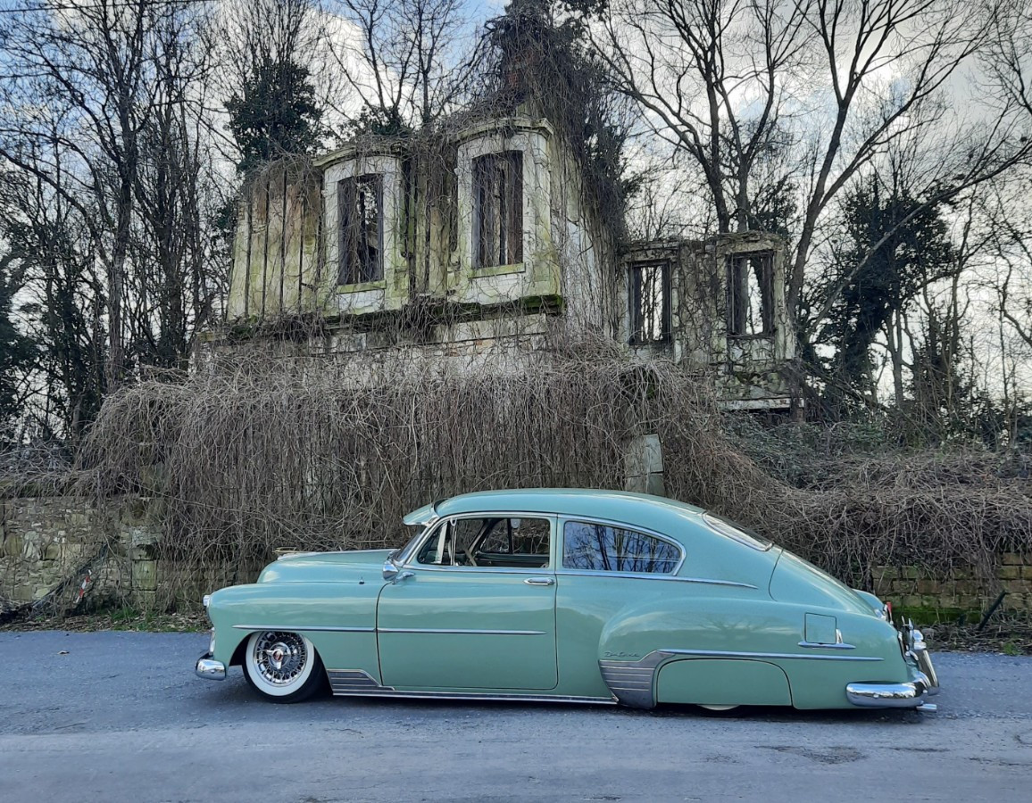

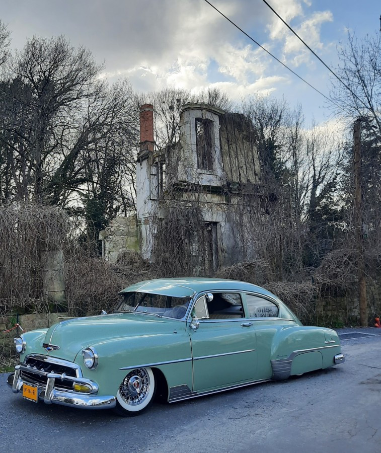

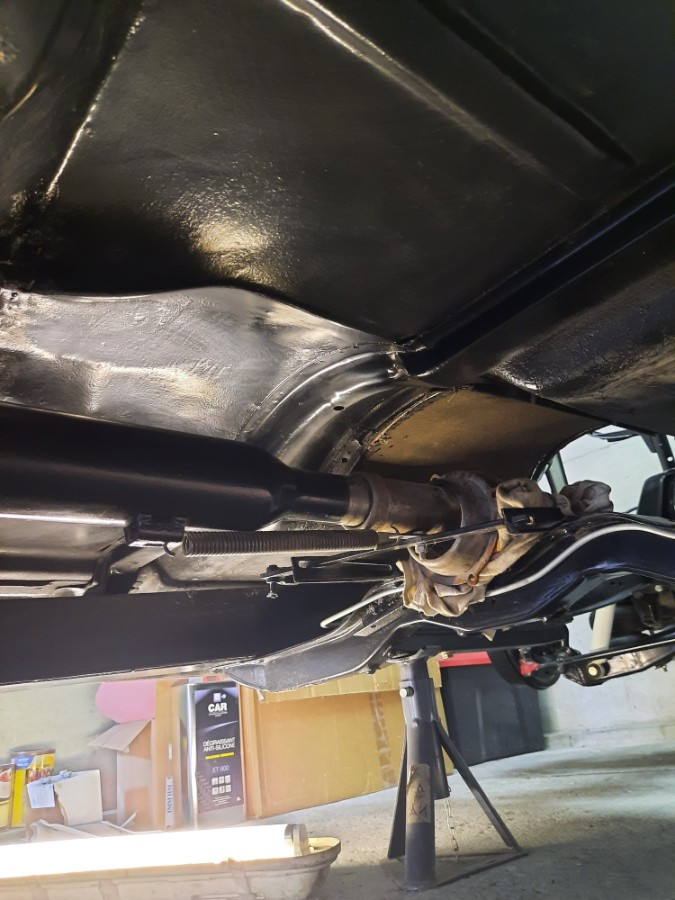

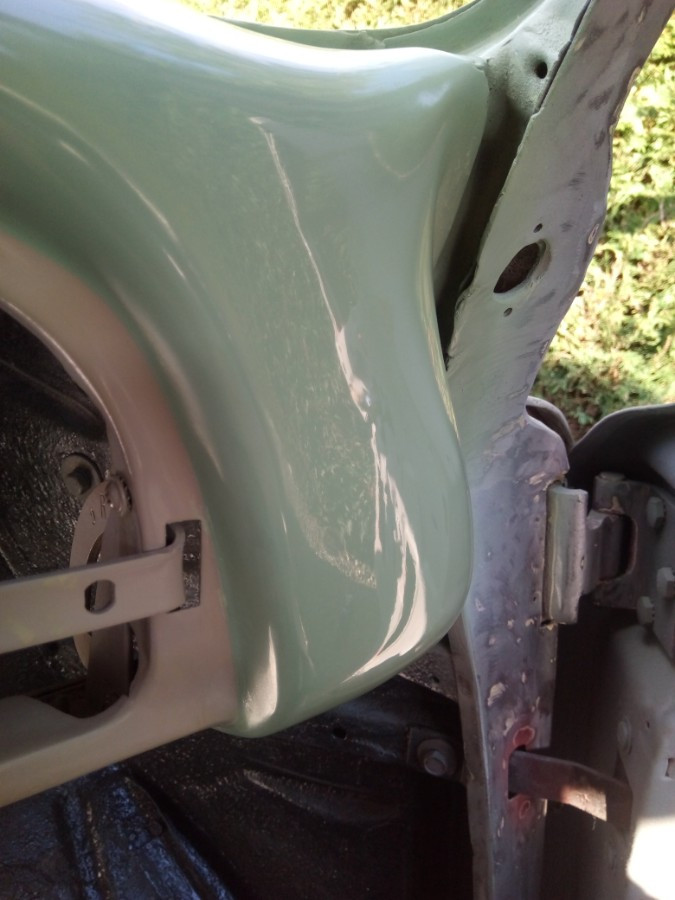

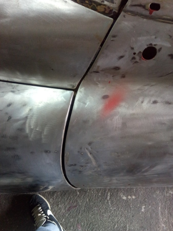

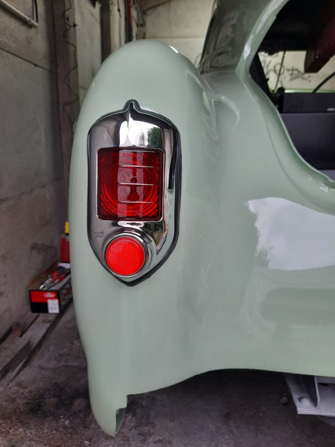

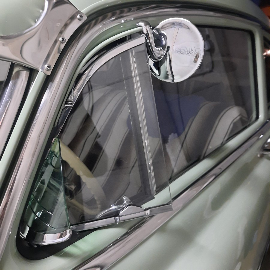

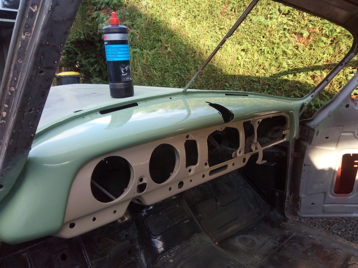

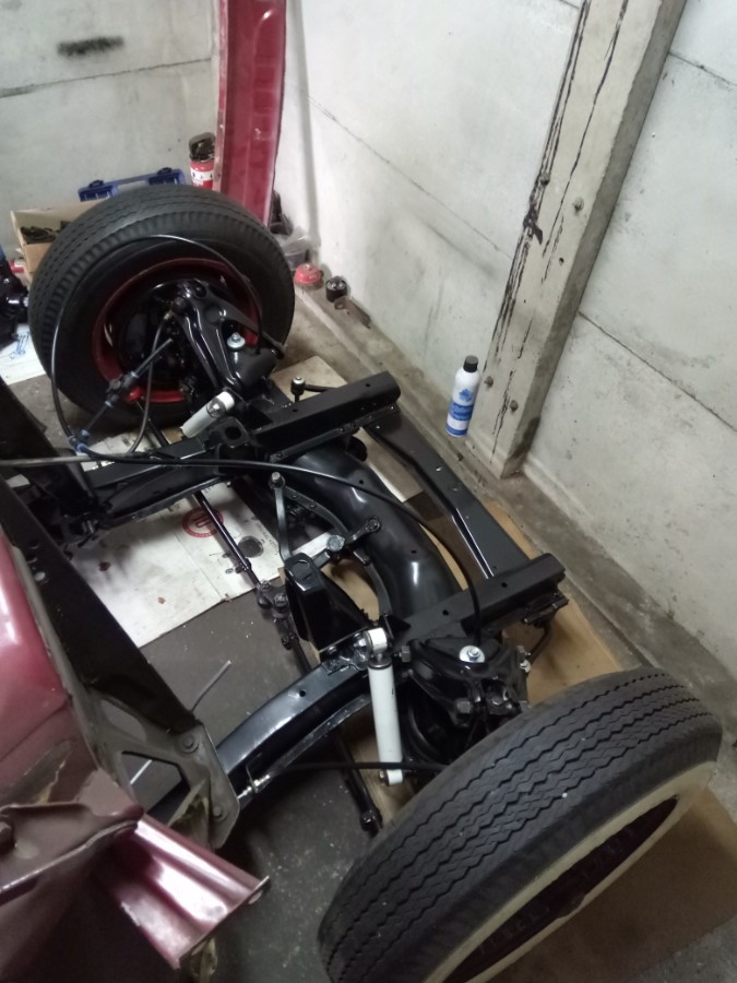

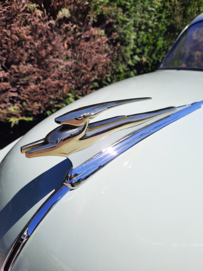

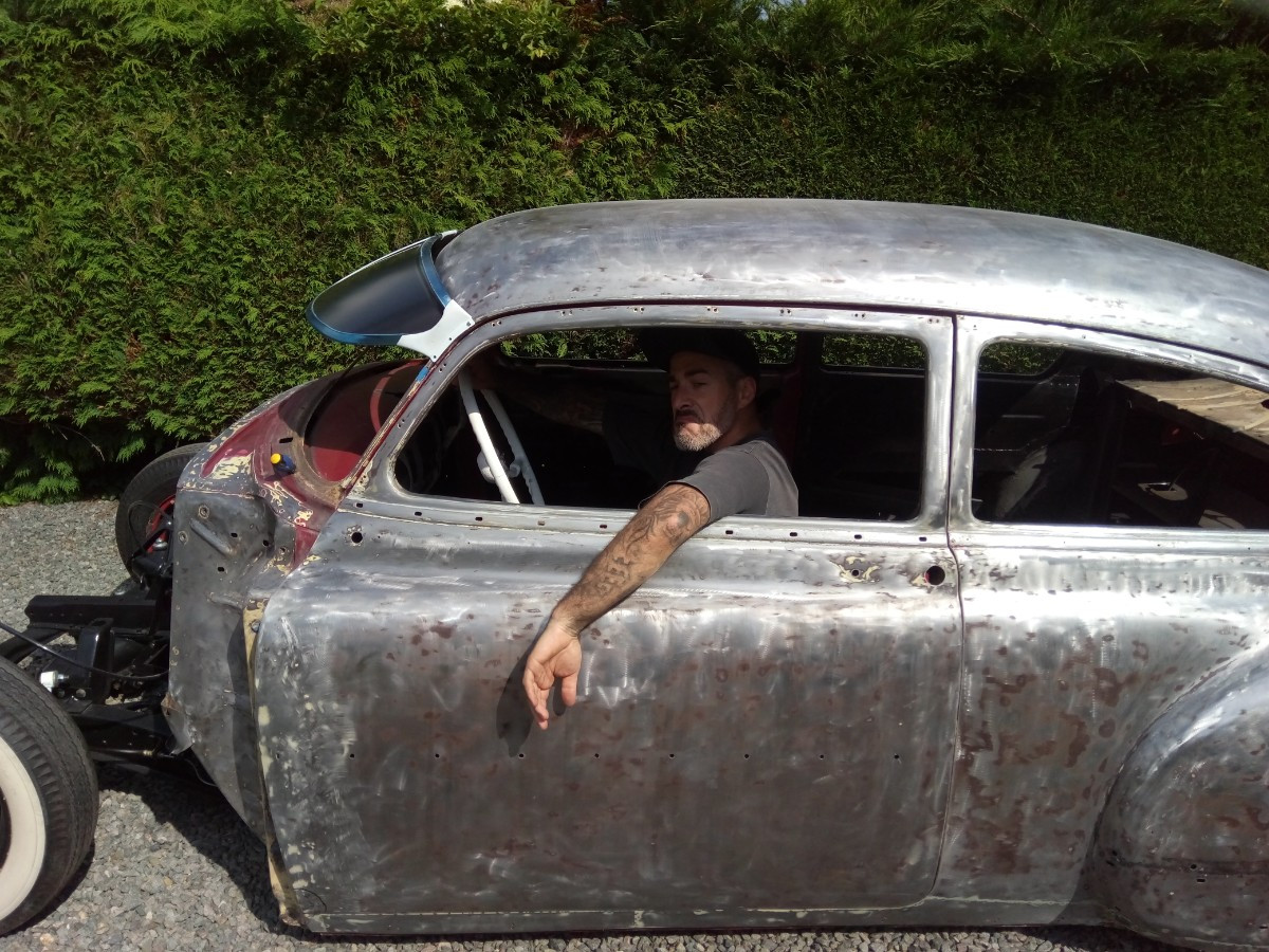

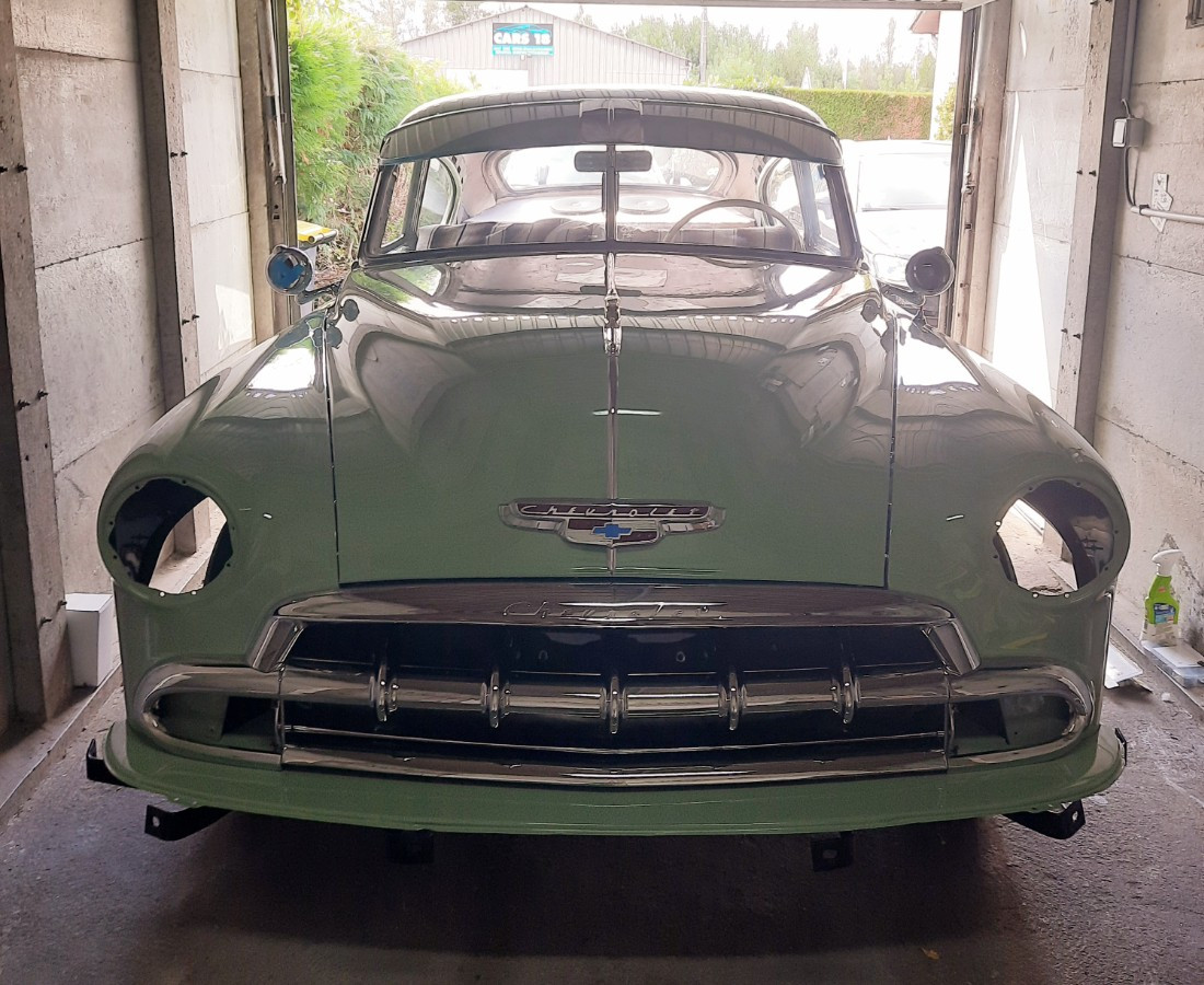

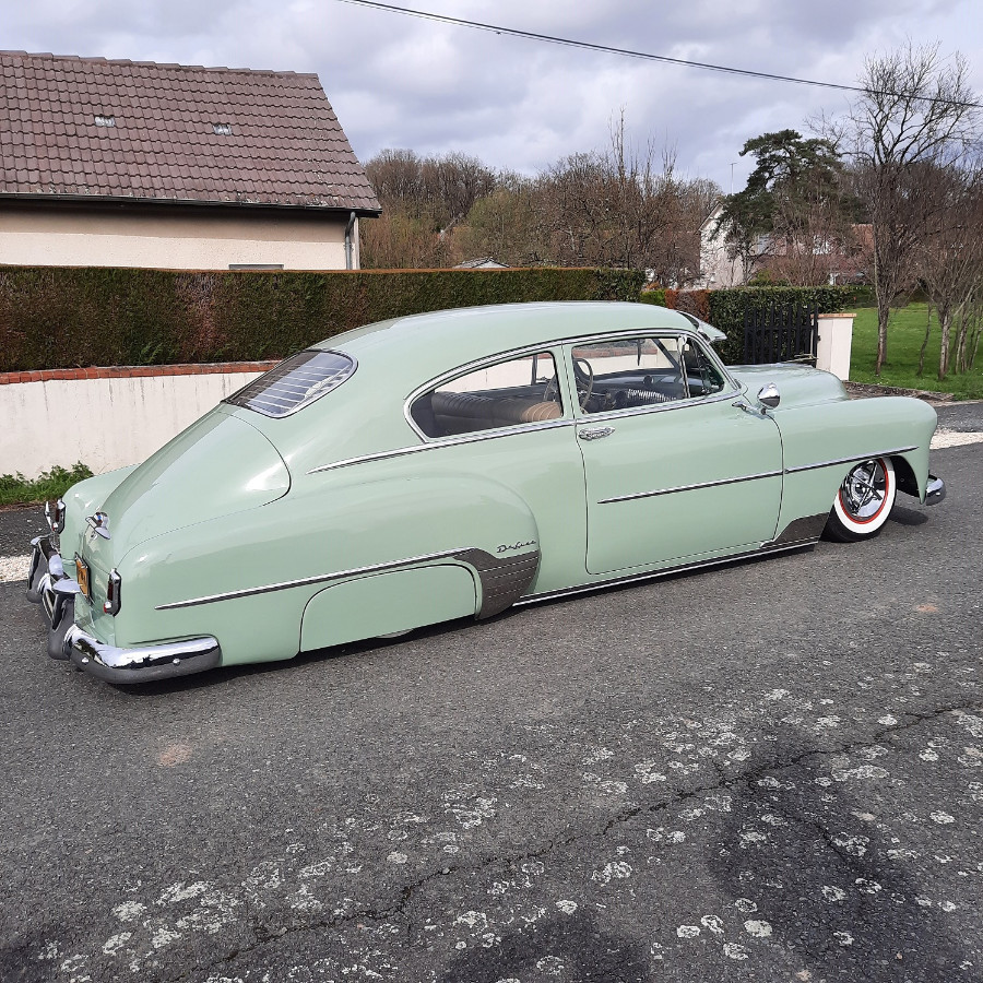

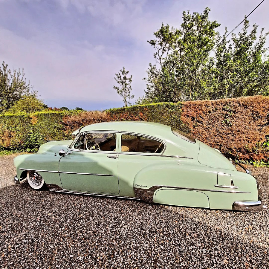

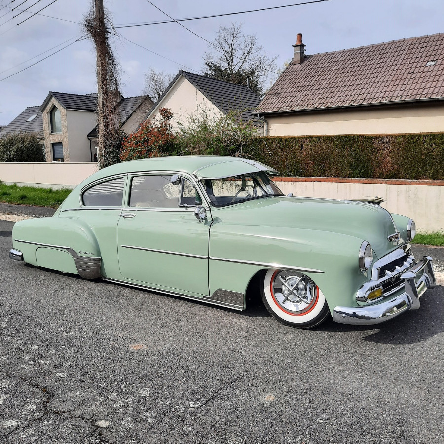

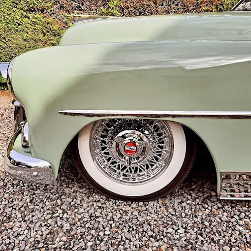

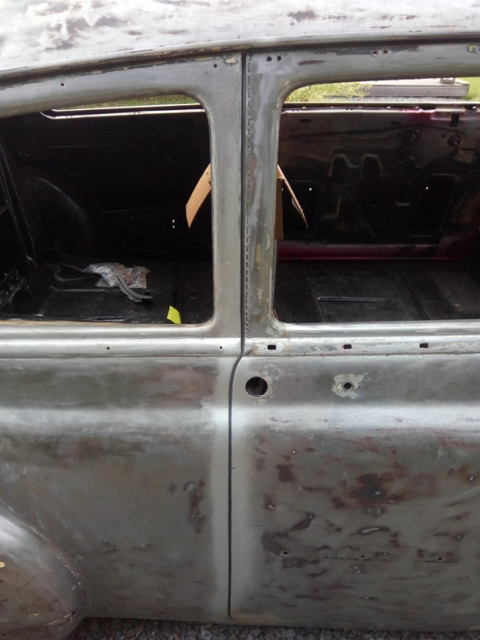

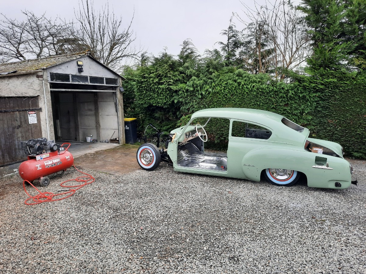

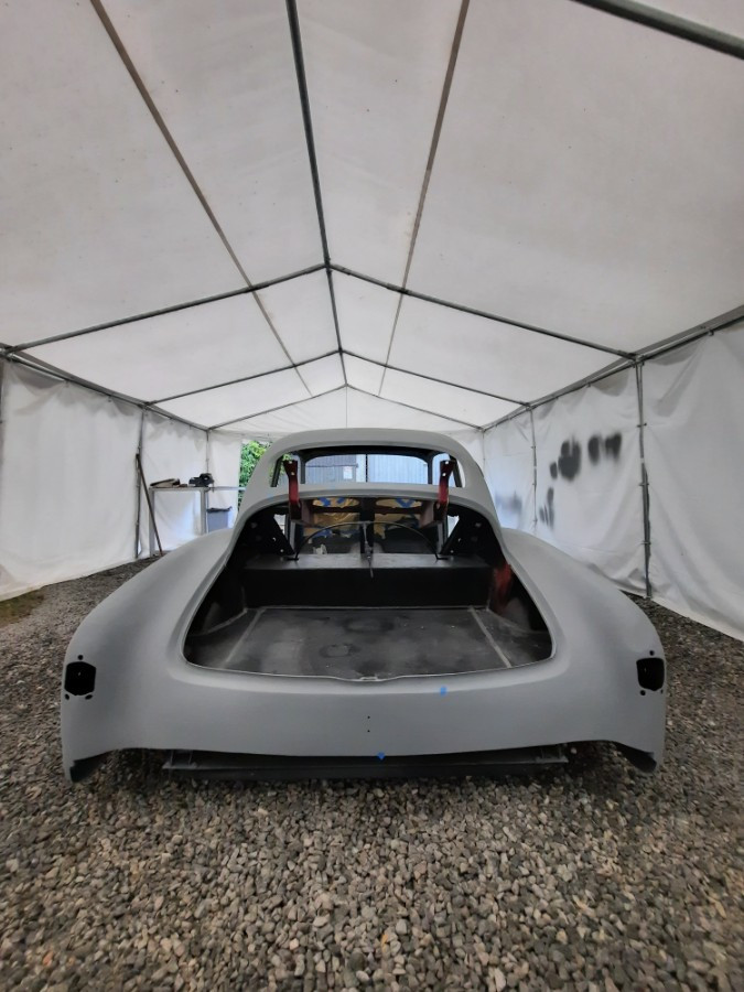

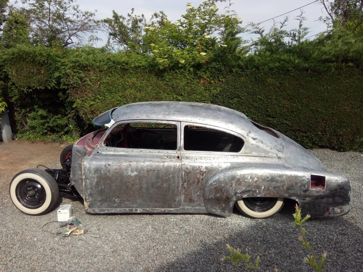

Danny Santero Posté(e) le 28 mars 2025 Signaler Posté(e) le 28 mars 2025 Bonjour, je me présente : Danny, 46 ans, je vis dans le centre de la France, voici ma Chevrolet Fleetline de 1952' Un peu plus de 7 ans de travaux pour arriver à ce résultat Train avant modifié, triangles inférieurs modifié Arrière C-Notch, Pont modifié, bras de suspension maison avec silent blocs et Rotules/ Barre Panhard Modif plancher/ tunnel Air- bags Airlift management Swap Moteur 261 ci/ Collecteurs d'échappement Fenton/ Double ligne acier maison Jante TRUESPOKES 15"/ Pneus American classics Carrosserie décapé à blanc, réparations , redressage, mastics par mes soins Peinture maison ( avec la loc d'une cabine) RE-chromage calandre et divers accastillages Vitres latérales neuves Accessoires d'époque: spotlights, retroviseurs GM peep mirrors, Chevrolet Tissue box, Dinsmore compass Interieur Perso 2 tons. kat55, J-P Cadillac STS et nono63000 3 Citer
Charger976 Posté(e) le 28 mars 2025 Signaler Posté(e) le 28 mars 2025 Sincèrement j'aime bien. J'ai toujours eu un faible pour les Leadsled pas trop radicaux dans leur design. Bon allez, je vais poser la question bateau que tu as sûrement entendu 20 000 fois depuis que tu as ta voiture: "Tu fais comment pour passer le CT?" (tu n'es pas obligé de répondre) pretender03 et Gilles 2 Citer
The Lion King Posté(e) le 28 mars 2025 Signaler Posté(e) le 28 mars 2025 J'aime bien aussi, c'est top d'allier modernité cachée et beauté extérieure. Par contre idem, voiture illégale, puisque modifiée. Pas de CT puisque avant 1960. Tu es assuré chez qui? Citer
Charger976 Posté(e) le 28 mars 2025 Signaler Posté(e) le 28 mars 2025 il y a 4 minutes, Gilles a dit : et sur les ralentisseurs ? Il y a les Air lift pour rehausser tout ça Citer
Danny Santero Posté(e) le 28 mars 2025 Auteur Signaler Posté(e) le 28 mars 2025 Vous avez répondu à vos questions, effectivement pas de CT avant 1952 pas obligatoire en CG collection, pour l assurance c est Retro+, les ralentisseurs je passe pas partout hélas, d ailleurs un véhicule lambda un temps soit peu bas de caisse d'origine, frotte déjà donc...on évite et on choisi une autre route, mais je n ai pas roulé beaucoup pour le moment, le moteur est en rodage et vu la météo vous comprendrer. Sur ce genre de traitement on privilégie l'esthétique vous vous doutez bien, c est la ride low &slow Salutations Citer

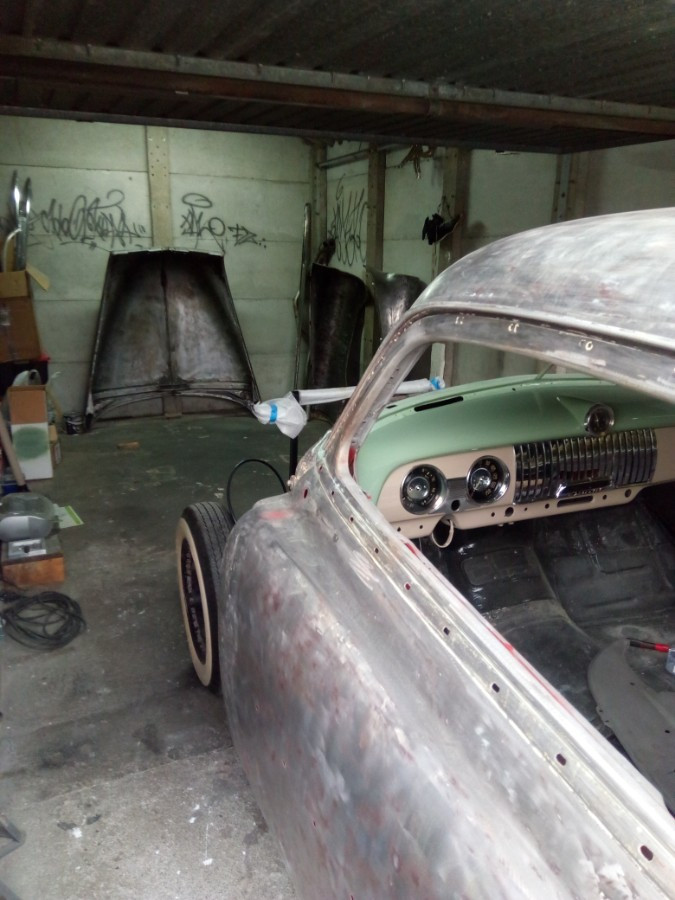

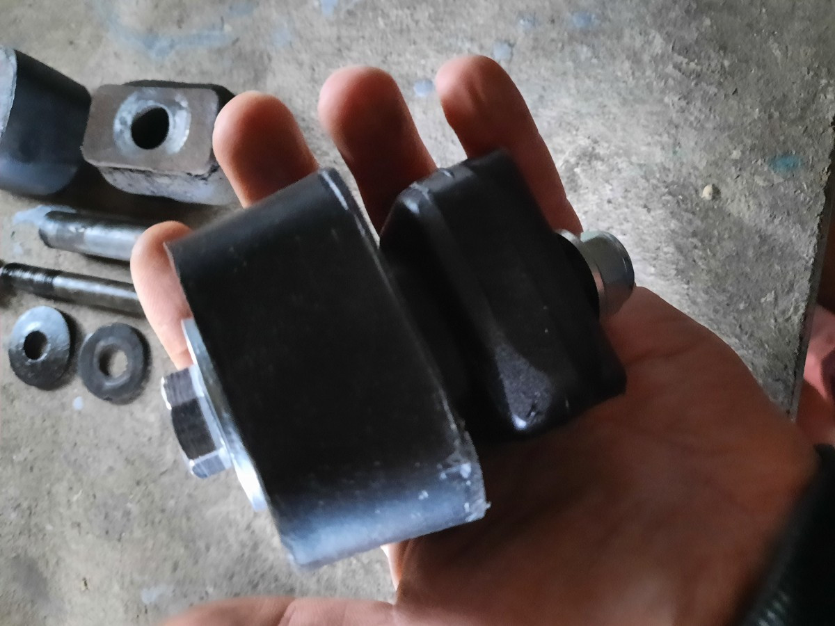

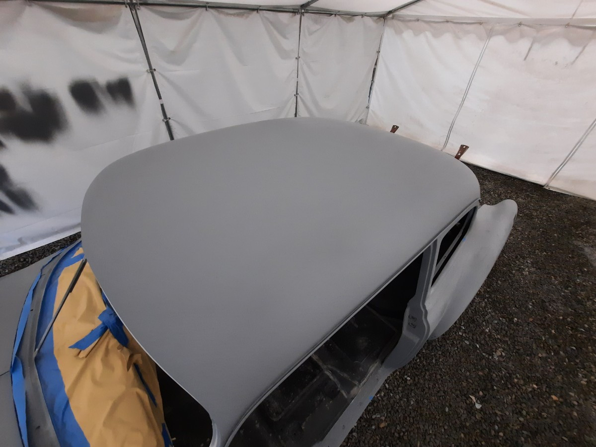

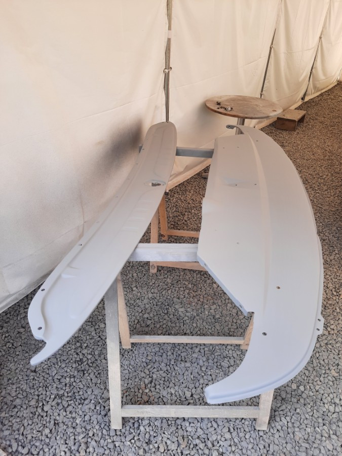

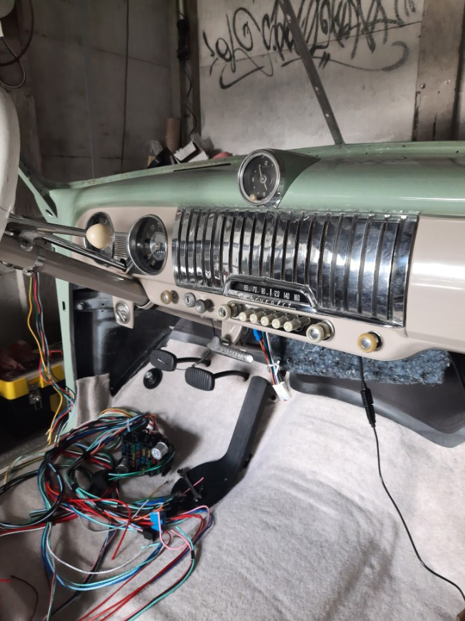

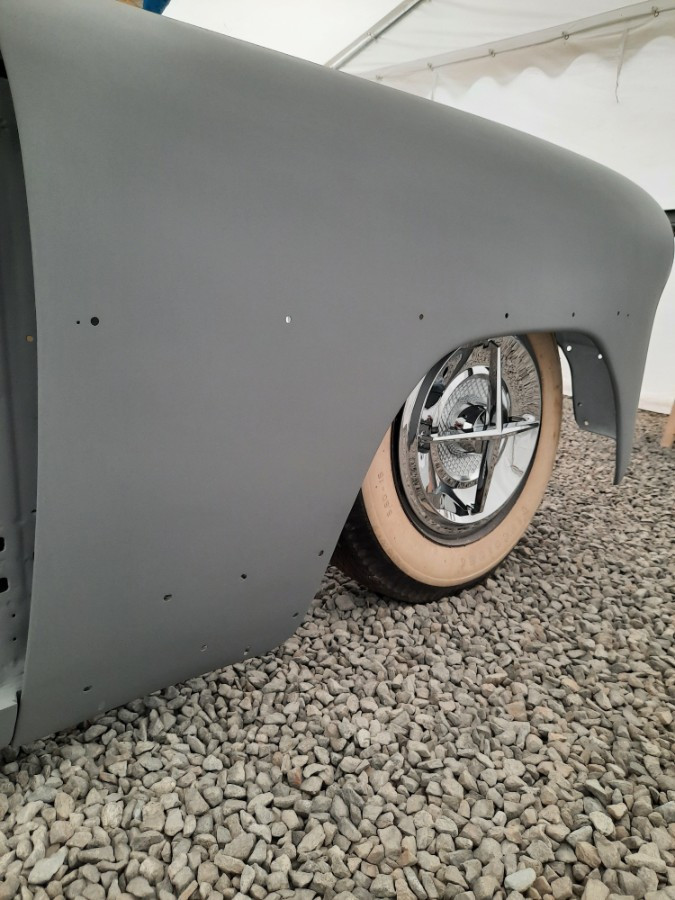

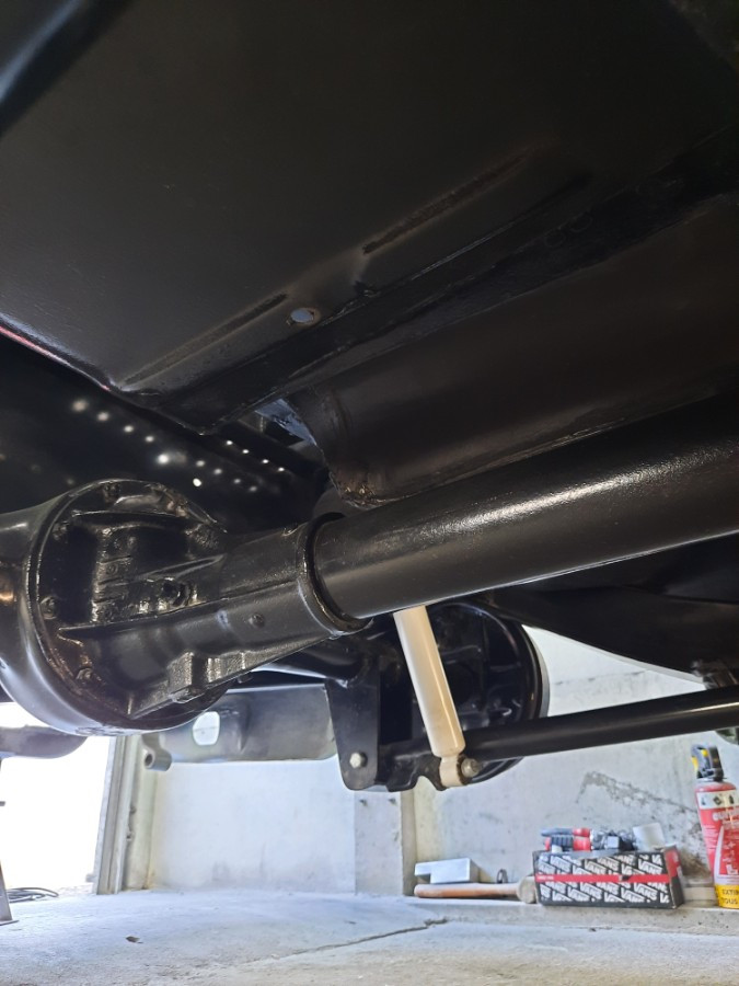

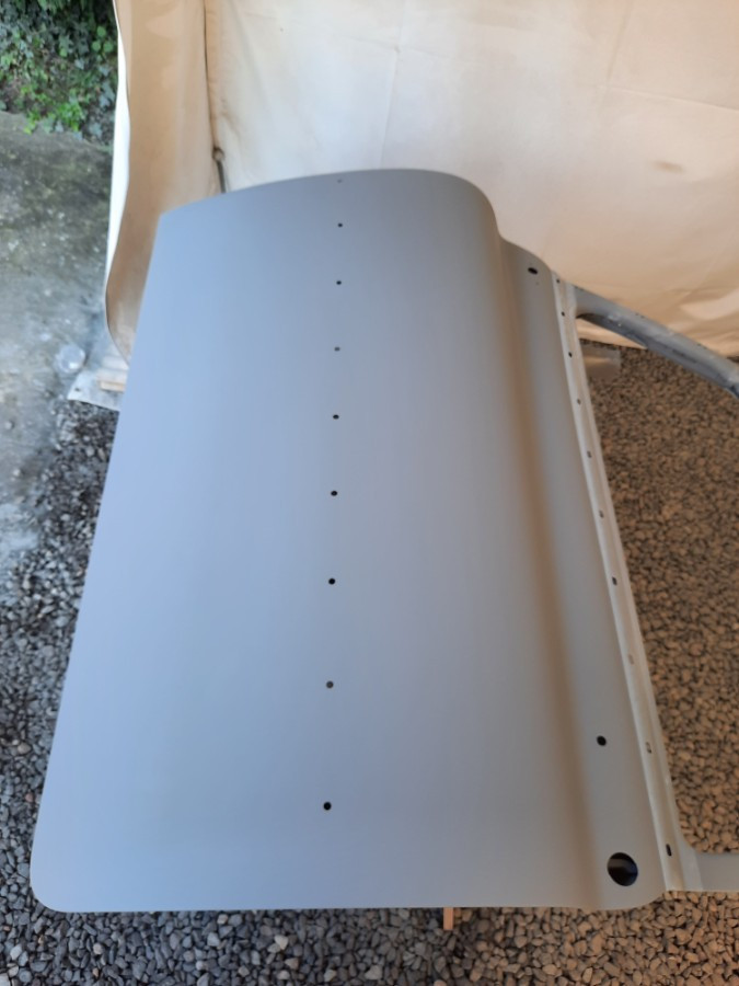

Danny Santero Posté(e) le 28 mars 2025 Auteur Signaler Posté(e) le 28 mars 2025 Quelques photos nono63000 1 Citer

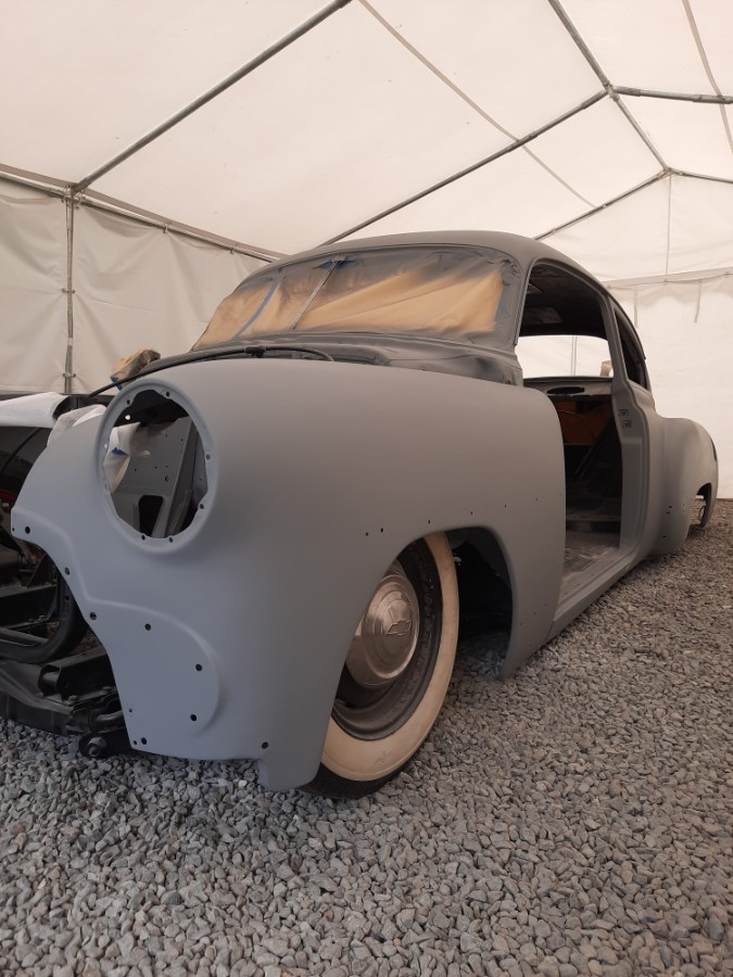

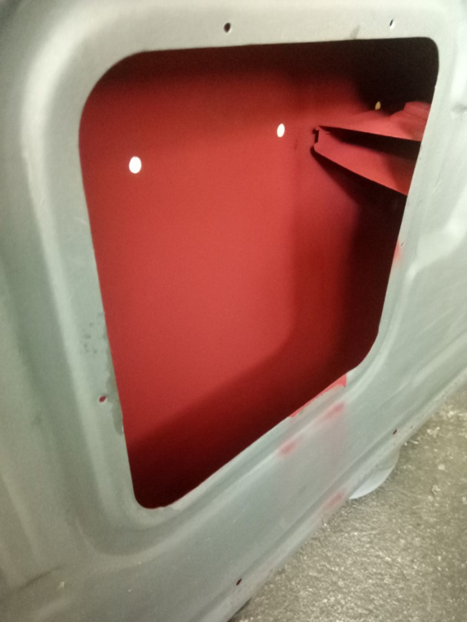

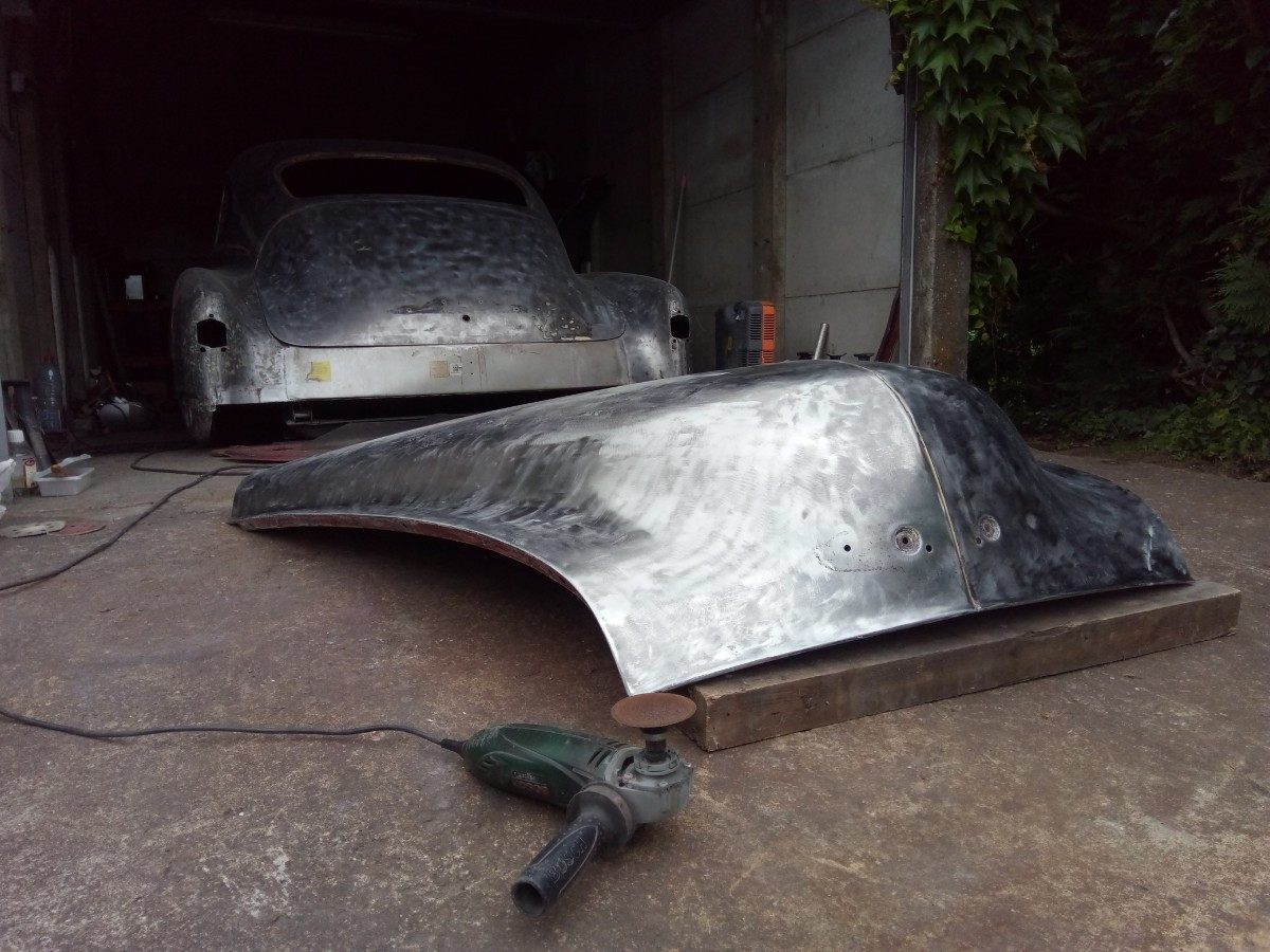

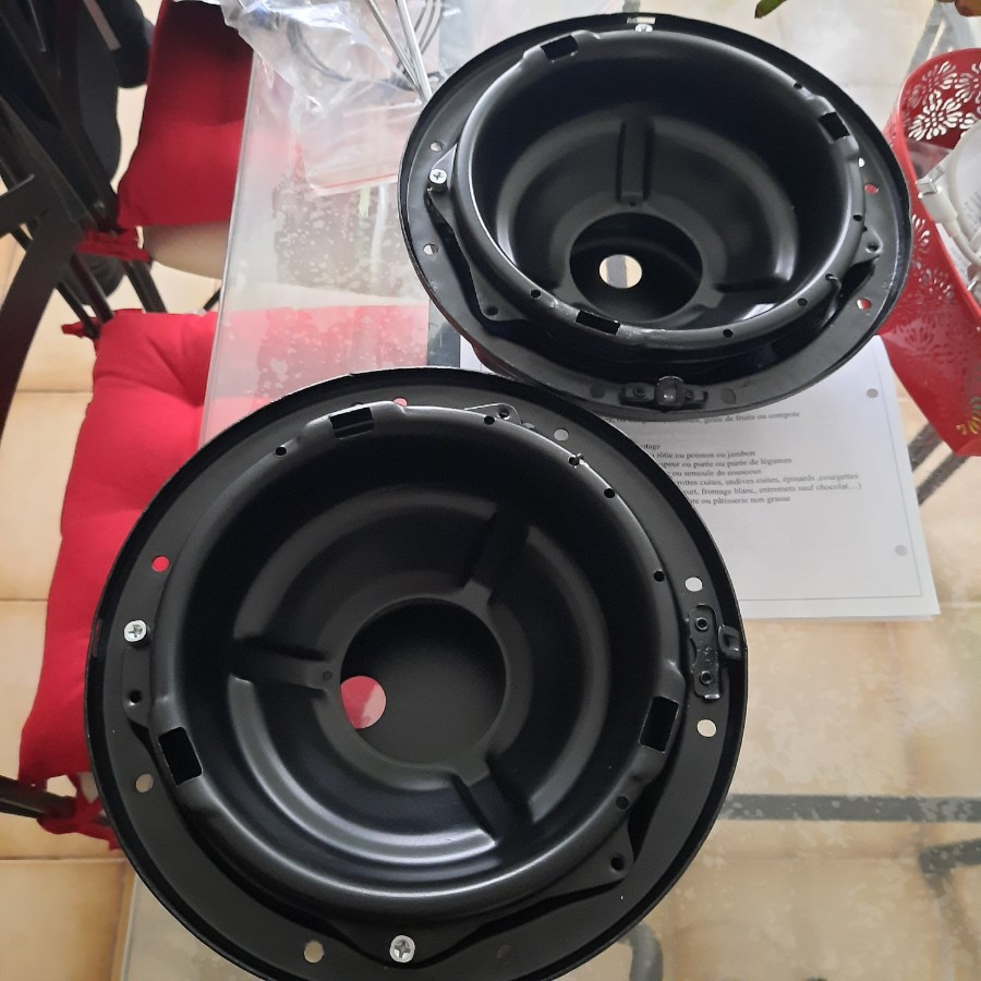

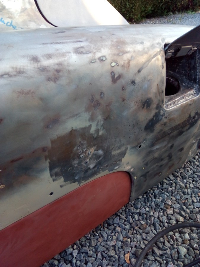

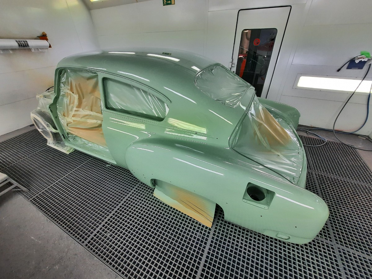

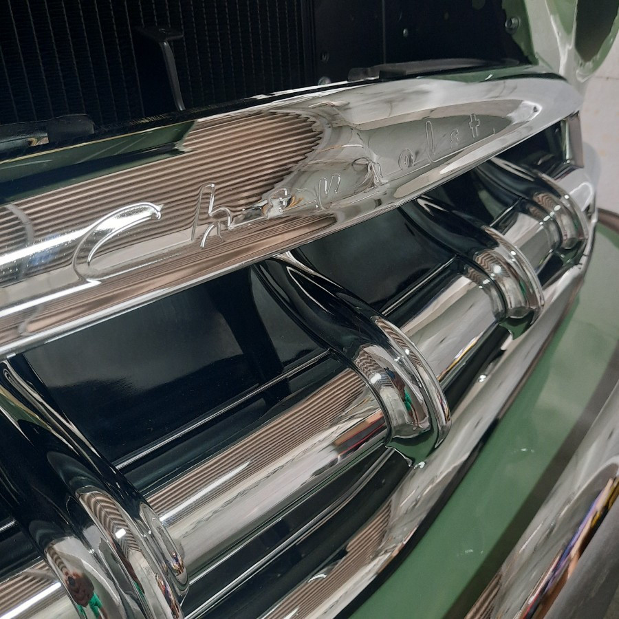

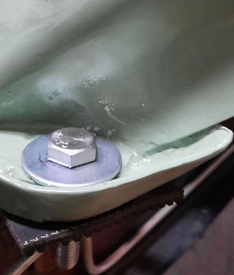

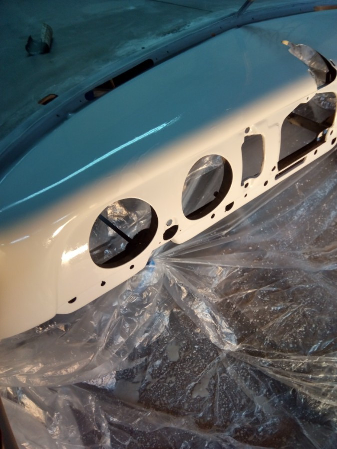

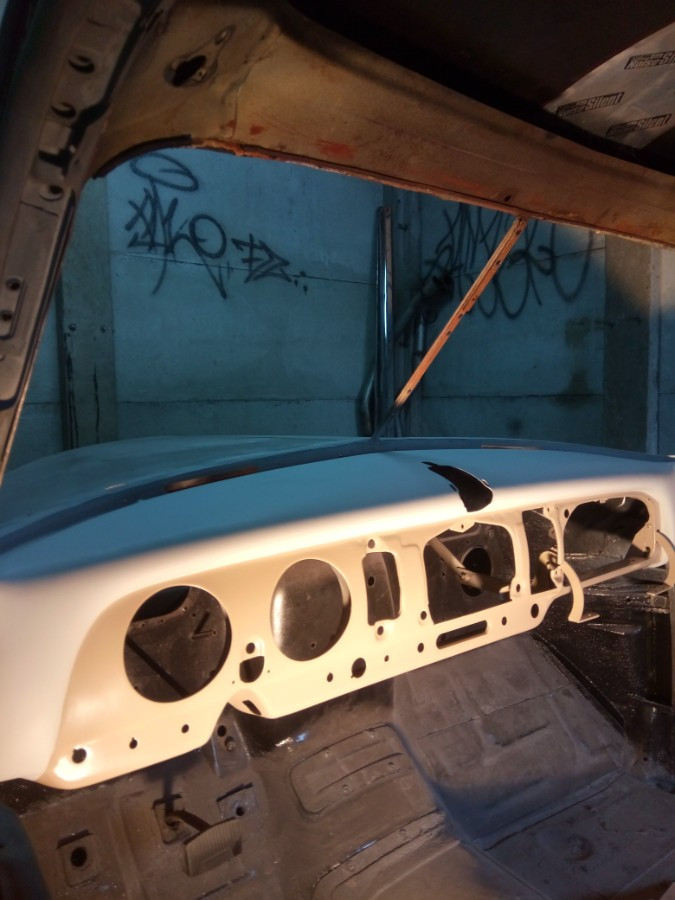

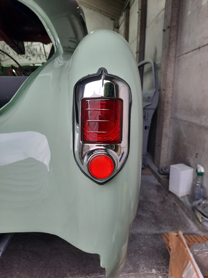

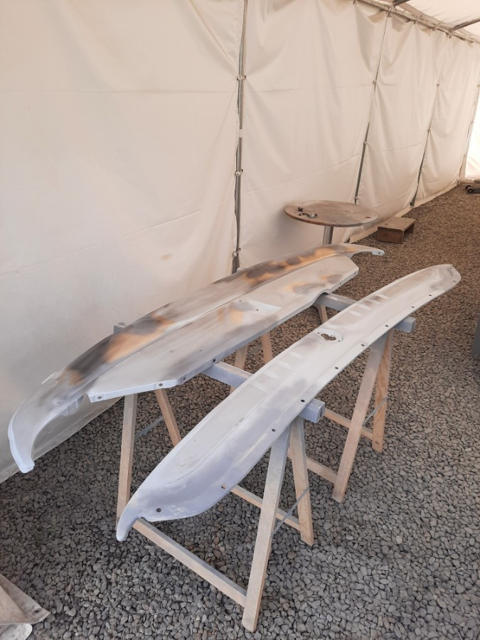

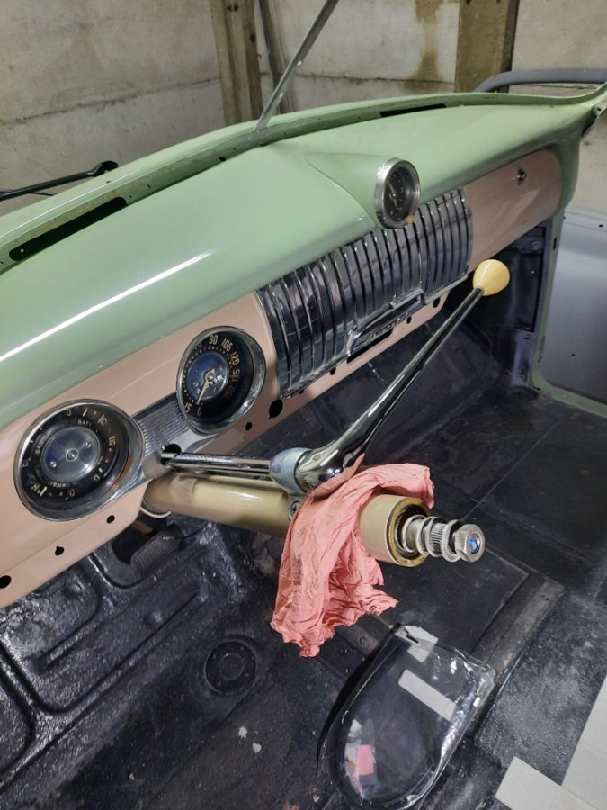

Danny Santero Posté(e) le 28 mars 2025 Auteur Signaler Posté(e) le 28 mars 2025 ça fait peut-être trop de photos, dites-moi si vous en voulez d'autres... bengalaxie, sebastien 01, nono63000 et 1 other 4 Citer

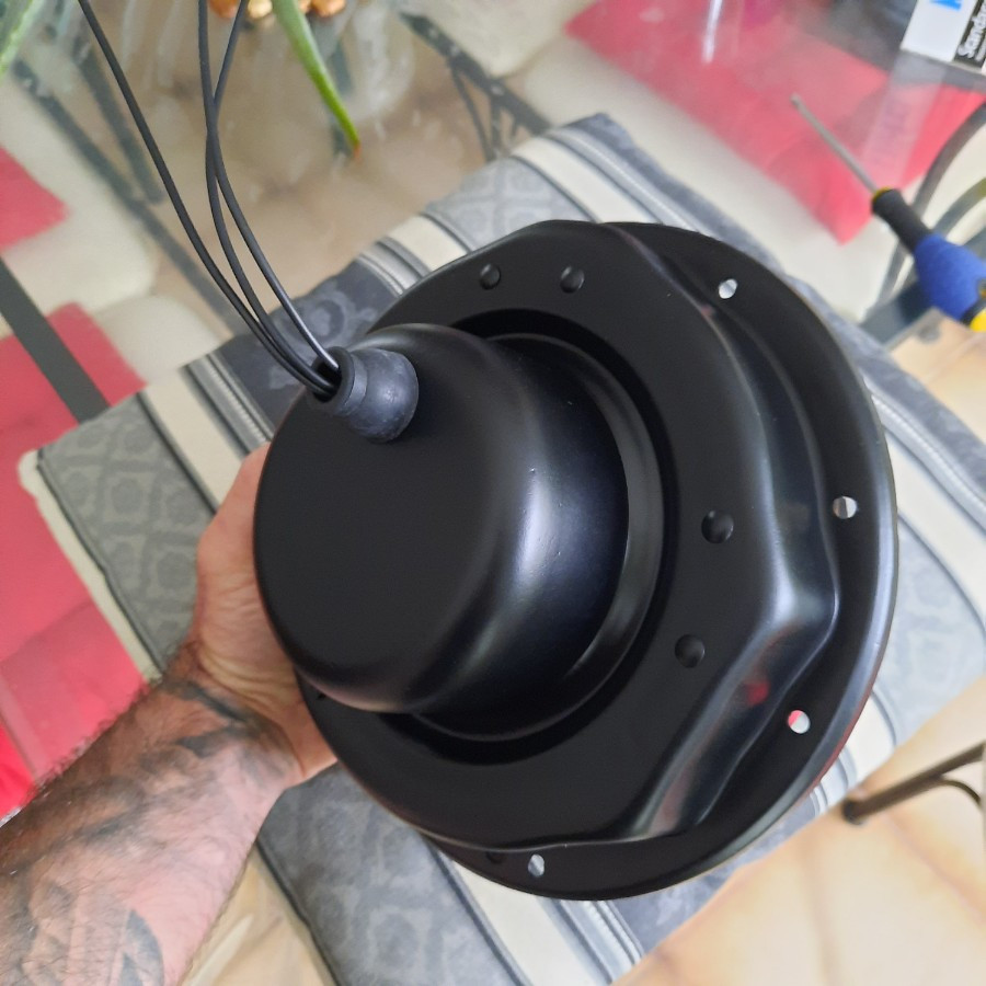

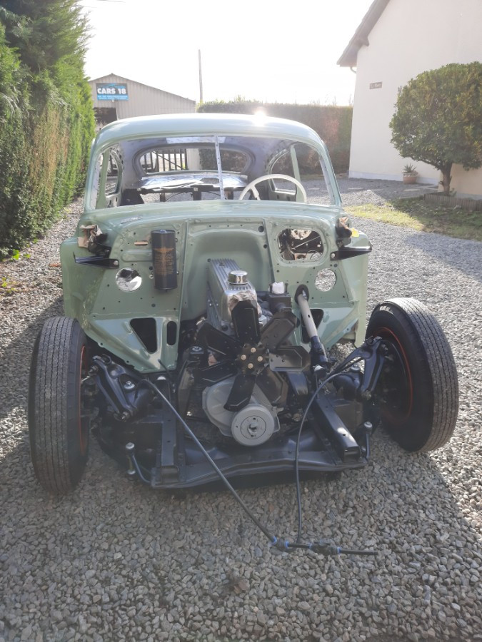

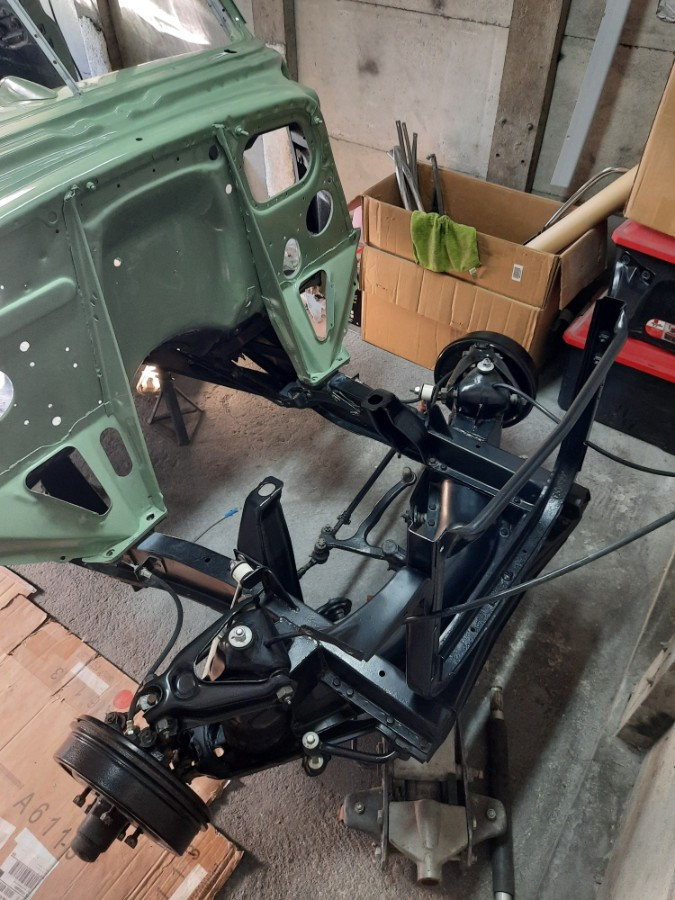

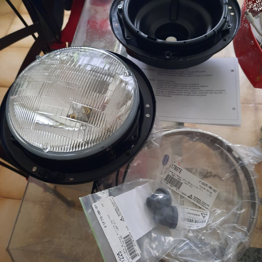

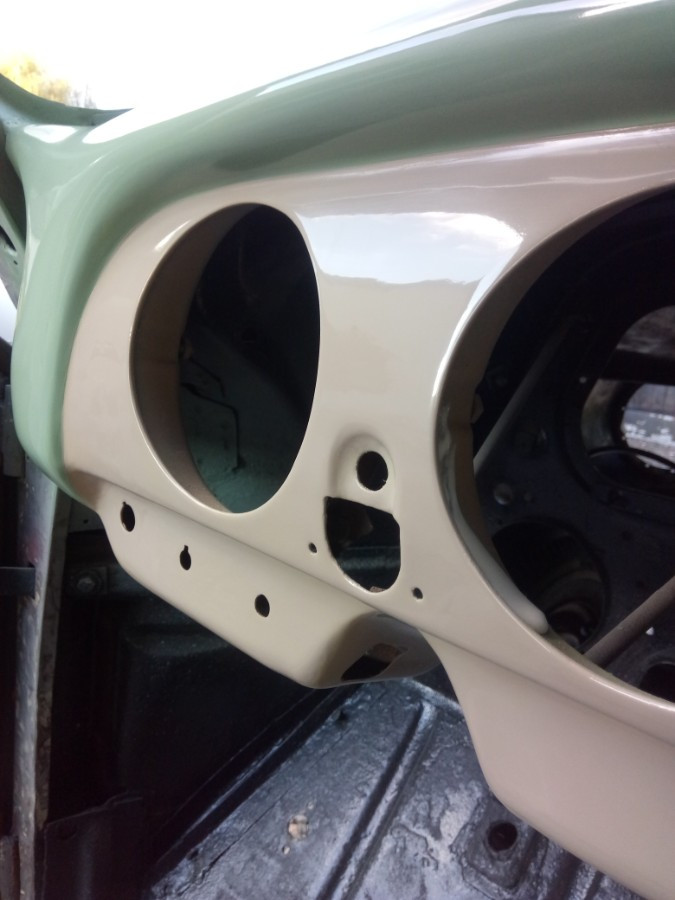

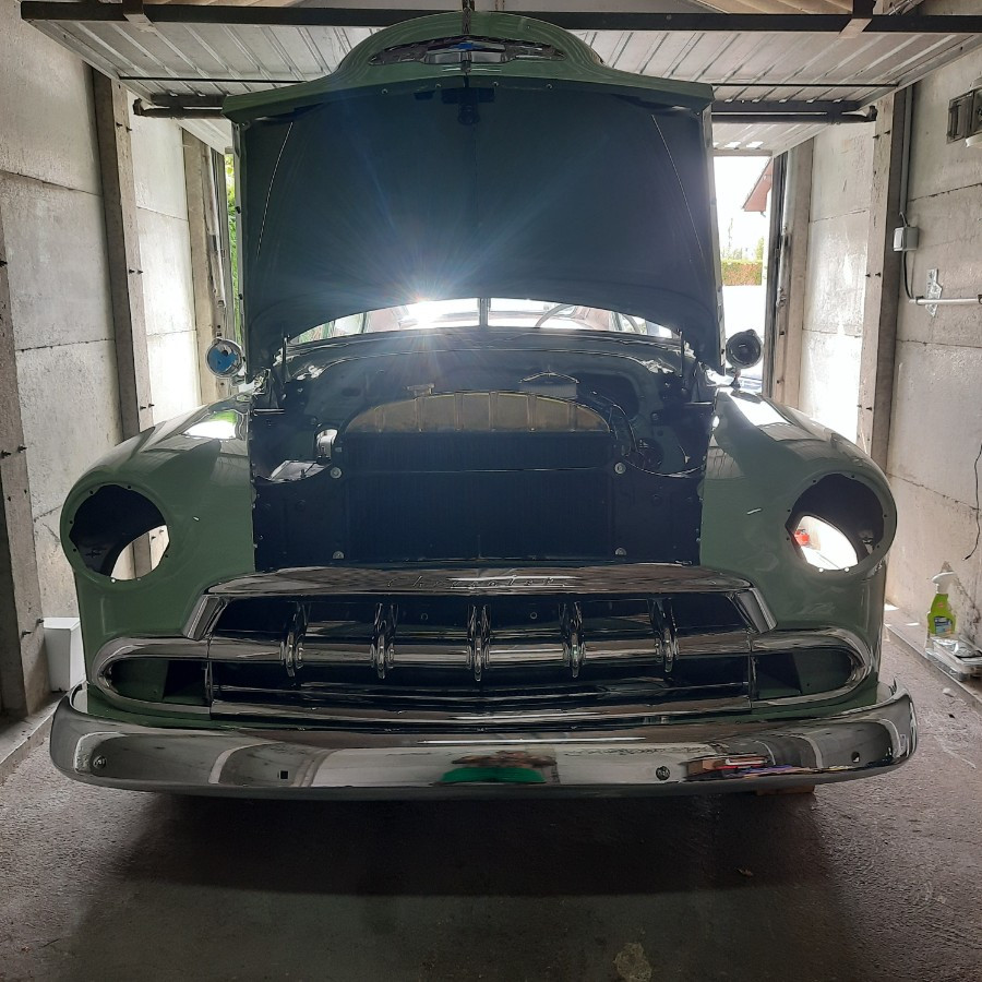

Danny Santero Posté(e) le 28 mars 2025 Auteur Signaler Posté(e) le 28 mars 2025 sebastien 01, FLYER34 et nono63000 3 Citer

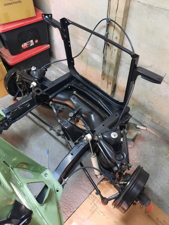

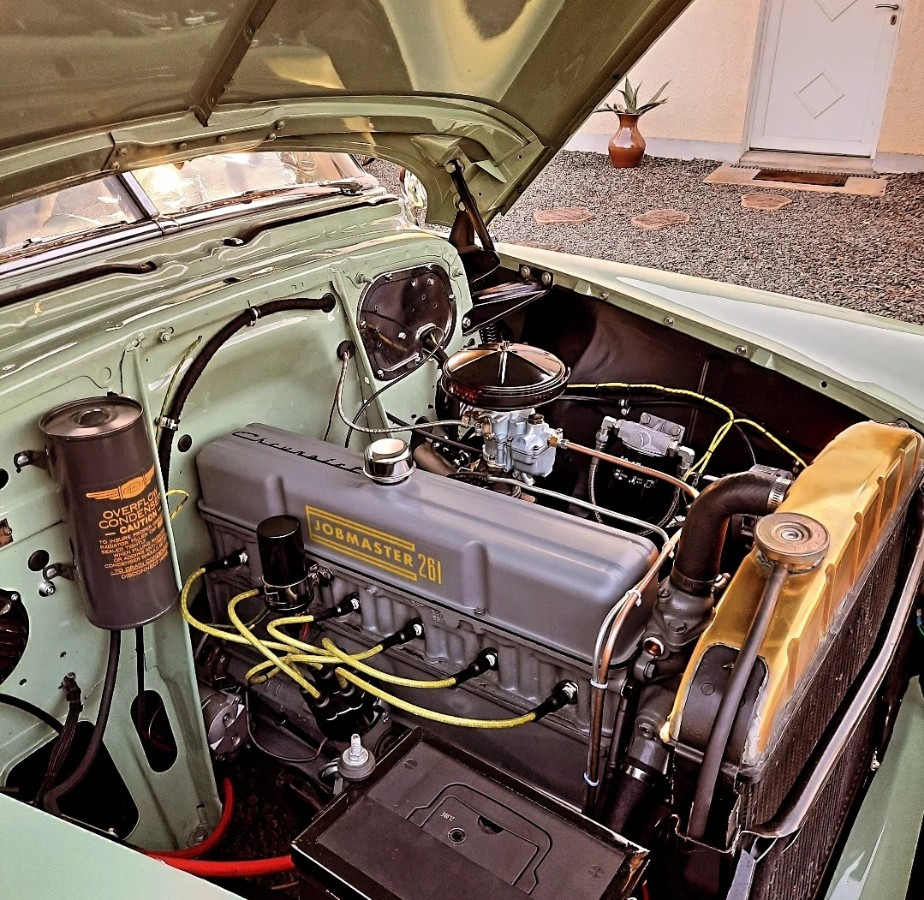

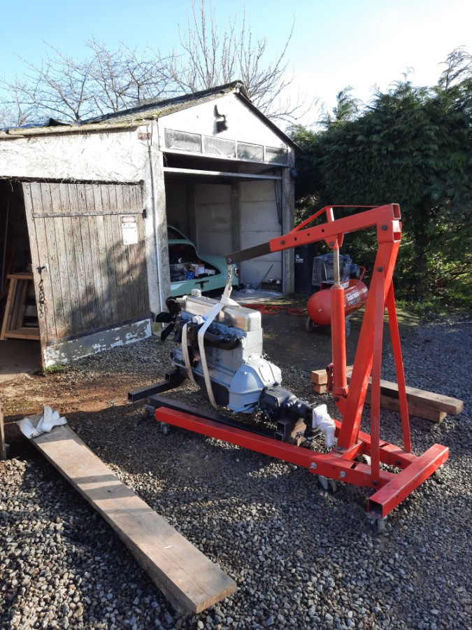

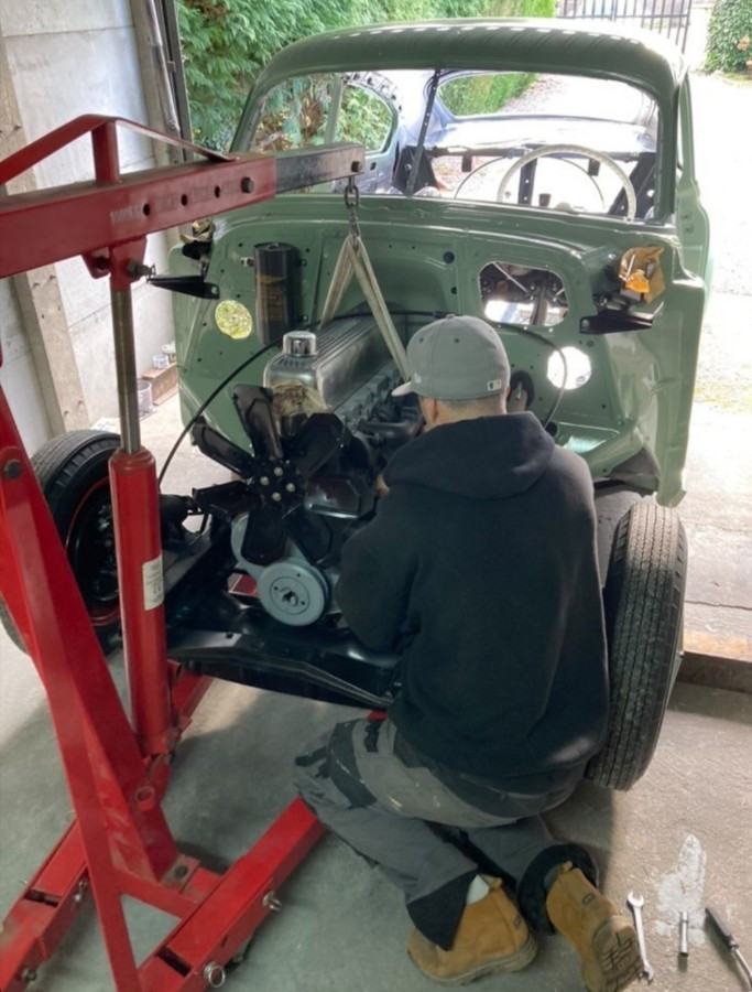

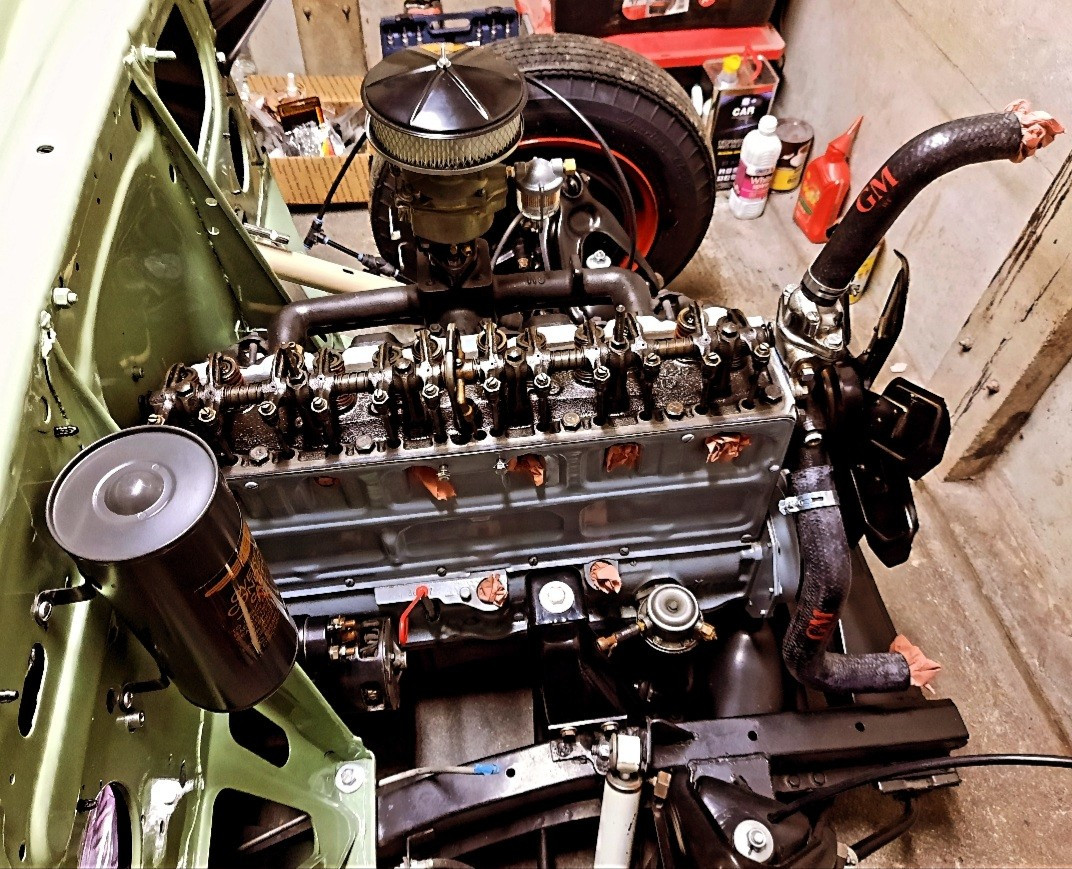

Danny Santero Posté(e) le 28 mars 2025 Auteur Signaler Posté(e) le 28 mars 2025 Le 216 était en place mais je n'ai jamais réussi à le régler correctement, j'avais demandé un devis pour une réfection et pour un moteur à bielles regulées, c est hors de prix, j ai jeté mon dévolu sur le 235 mais je n en ai pas trouvé avec les supports moteurs latéraux, et en cherchant je suis tombé sur un 261, refectionné par l'équipe de Vintage Garage dans le Loiret, il a fallu adapter la pompe à eau du 216, et support moteurs spécifiques pour l'intégration, modif de la tringlerie d'accélérateur ect... sebastien 01 et nono63000 2 Citer
French Riviera Posté(e) le 28 mars 2025 Signaler Posté(e) le 28 mars 2025 Boulot de dingue !! J’adore ce genre de caisse, dommage qu’en France ce soit peu apprécié par les autorités…Et non, il n’y a jamais assez de photos! Danny Santero 1 Citer

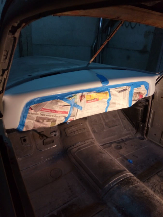

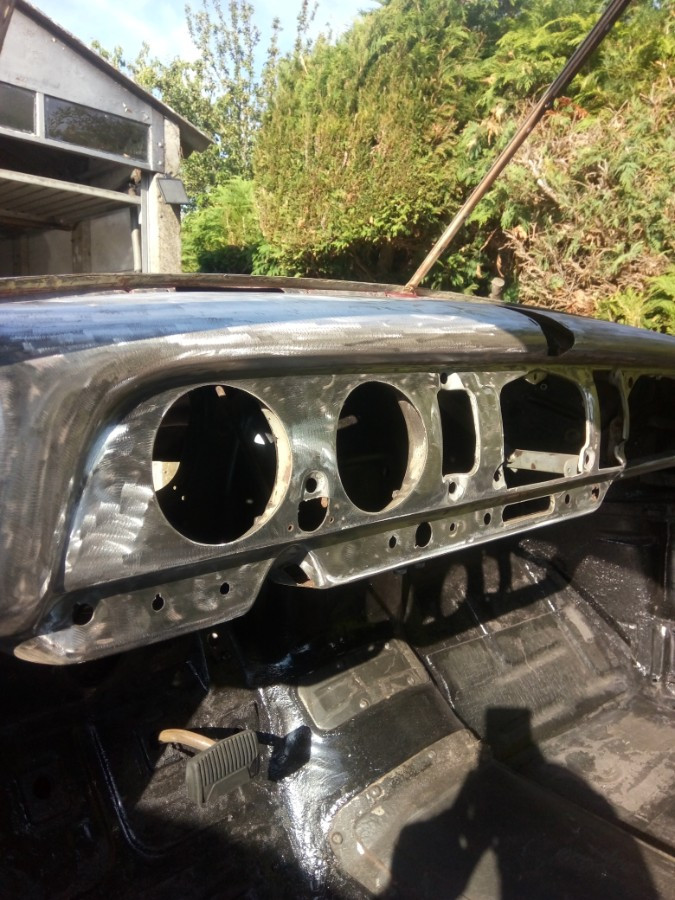

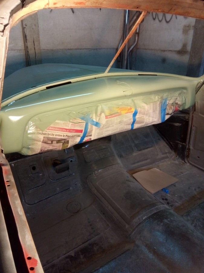

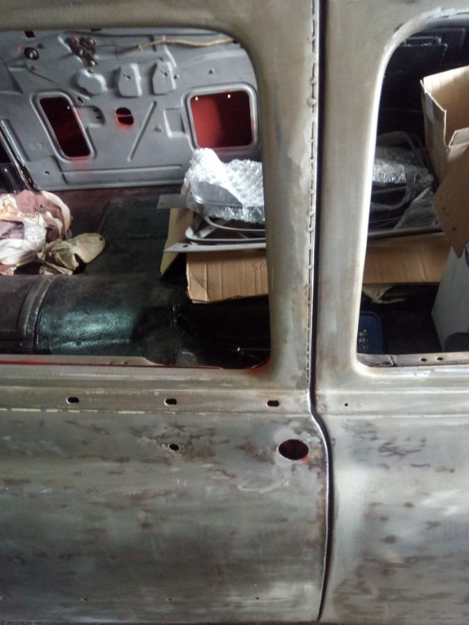

Danny Santero Posté(e) le 28 mars 2025 Auteur Signaler Posté(e) le 28 mars 2025 Le 261, full pressure et détaillé , j étais parti aux US pour chercher un porte filtre d'origine mais le gars en voulais 800 dollars! j ai finalement opté pour porte filtre aftermarket qui fait le job... Voilà, je n'ai pas toutes les photos, quand on bosse on a pas toujours le temps ou les mains dispo pour prendre des photos. Reste le ciel de toit qui serait posé cet été. sebastien 01, bengalaxie, The Lion King et 1 other 4 Citer

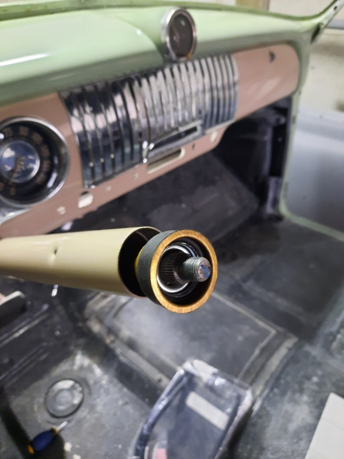

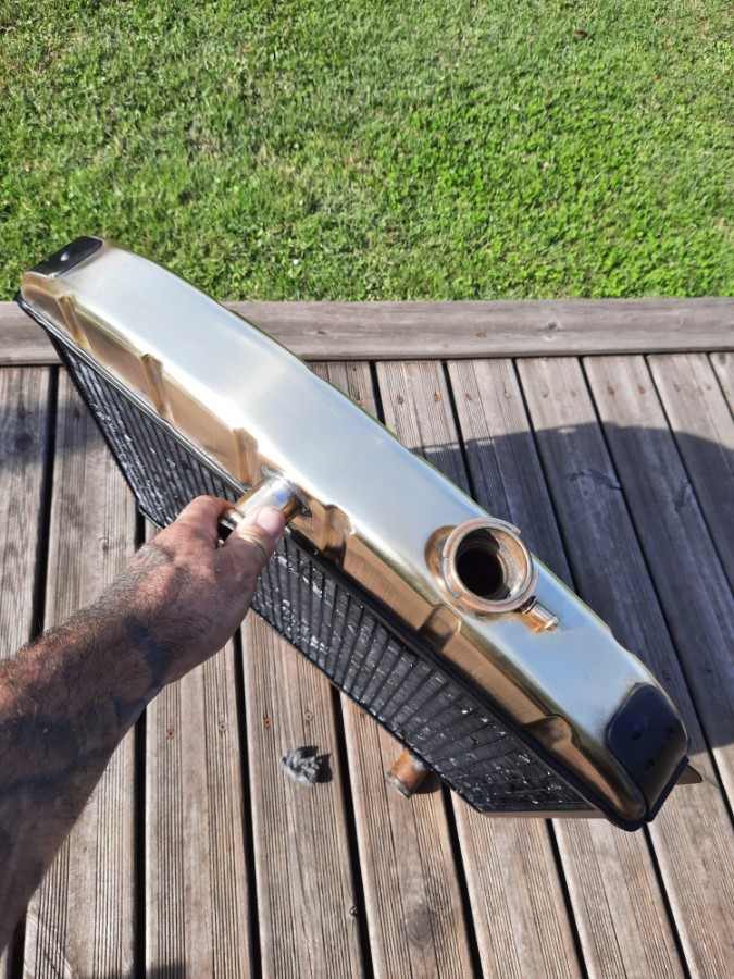

Danny Santero Posté(e) le 28 mars 2025 Auteur Signaler Posté(e) le 28 mars 2025 nono63000 et sebastien 01 2 Citer
