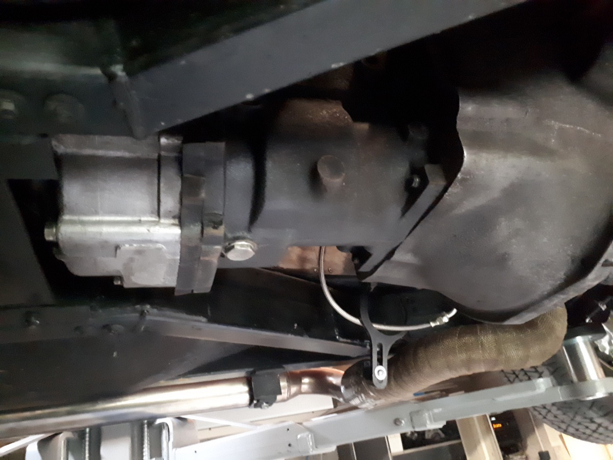

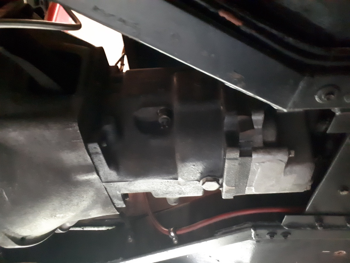

Denis cobra 26 Posté(e) le 16 mars 2025 Auteur Signaler Posté(e) le 16 mars 2025 C’est bon elle a démarré hier soir, grâce à la bonne idée de Bruno, qui se reconnaîtra 😉 Je n’ai pas pu faire le rodage car les échappement sont devenu rouges en moins de 5 minutes et mes fils de bougies commençaient à cramer… J’ai donc coupé et je reprendrai la procédure ce matin après avoir installé des ventilos de salon de chaque côté pour tenter de limiter un peu la chauffe et baisser à 2000 tours. En tous cas elle tourne bien à 2500 tours sans peter ni cafouiller, pourtant sans avoir caler l’allumeur. Je n’ai pour le moment pas testé si elle répond bien aux coups de gaz. Je suis toujours avec mon carbu de 800 car je voulais éviter les sources de problème. Le 600 est prêt à être installer, mais je dois commander une durit inox pour faire un montage bien propre, je ne peux pas réutiliser le montage du 800, dommage il était très beau… Petite question, quelqu’un pourrait identifier ma boîte, c’est une 5 vitesse, ( marche arrière en bas à droite). Citer
