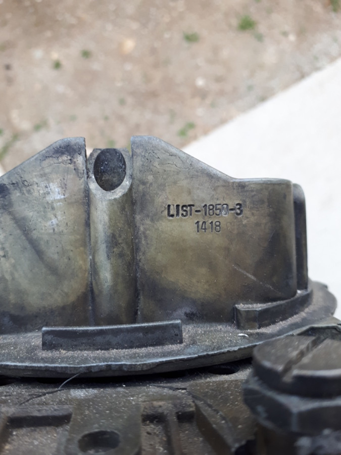

arthur Posted March 6, 2025 Report Posted March 6, 2025 sur la deuxième photo il y a la référence 4780 ( ça correspond a du 800cfm chez holley ) pour les autres indications je ne sais pas . Quote

Denis cobra 26 Posted March 6, 2025 Author Report Posted March 6, 2025 Il y a 3 heures, arthur a dit : sur la deuxième photo il y a la référence 4780 ( ça correspond a du 800cfm chez holley ) pour les autres indications je ne sais pas . Super merci saurais-tu a quoi correspondrait cette reference, c’est le carbu d’origine ? Quote

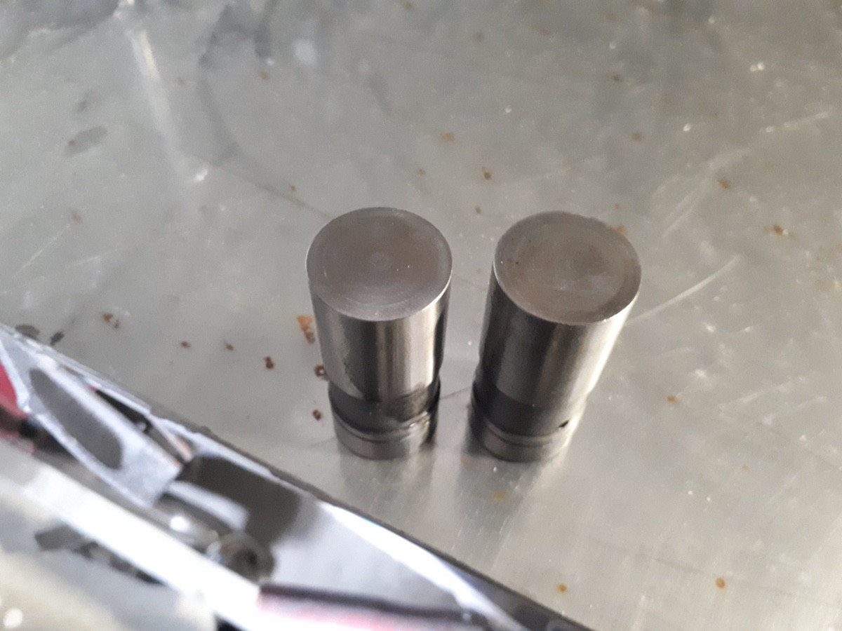

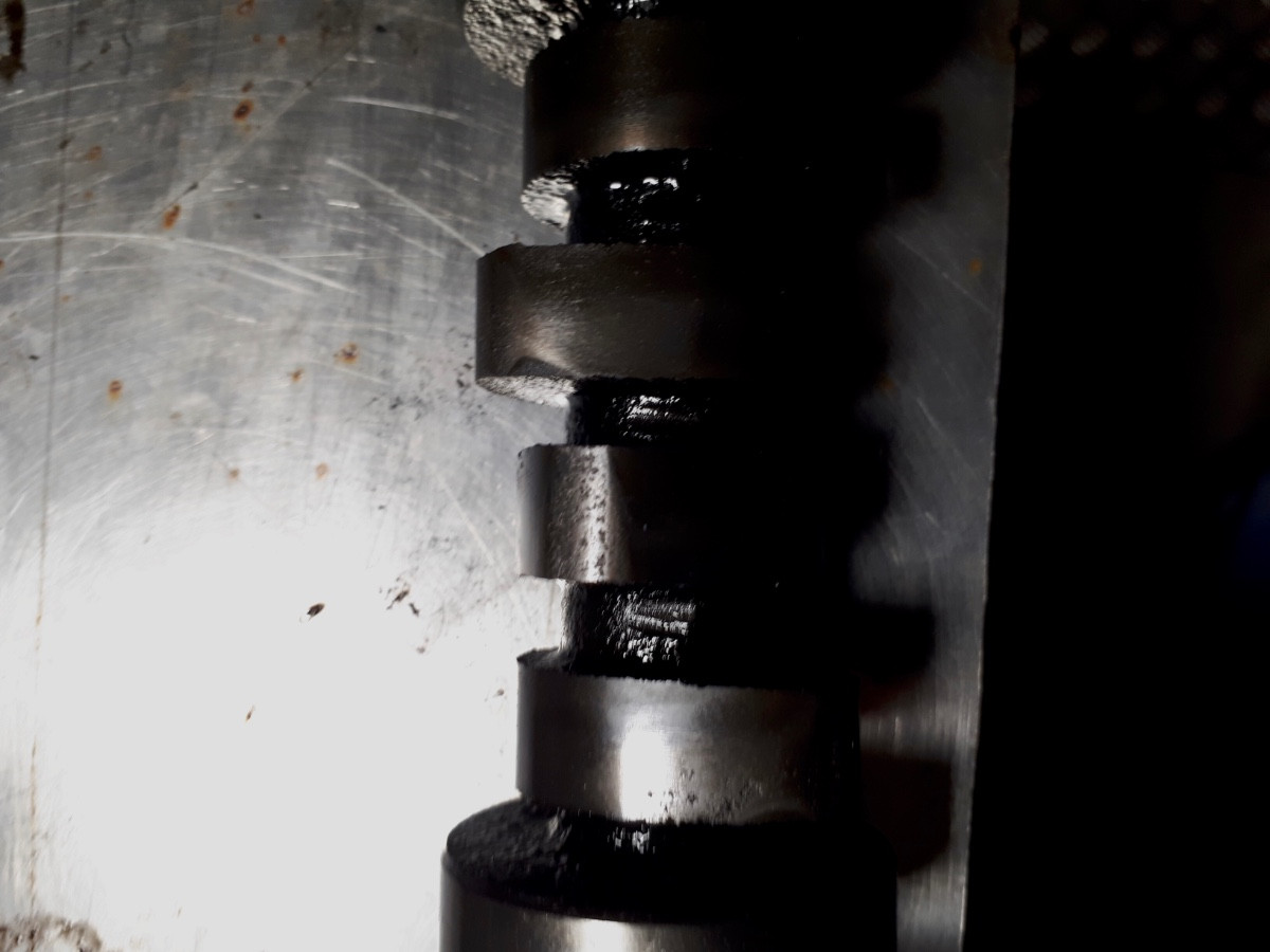

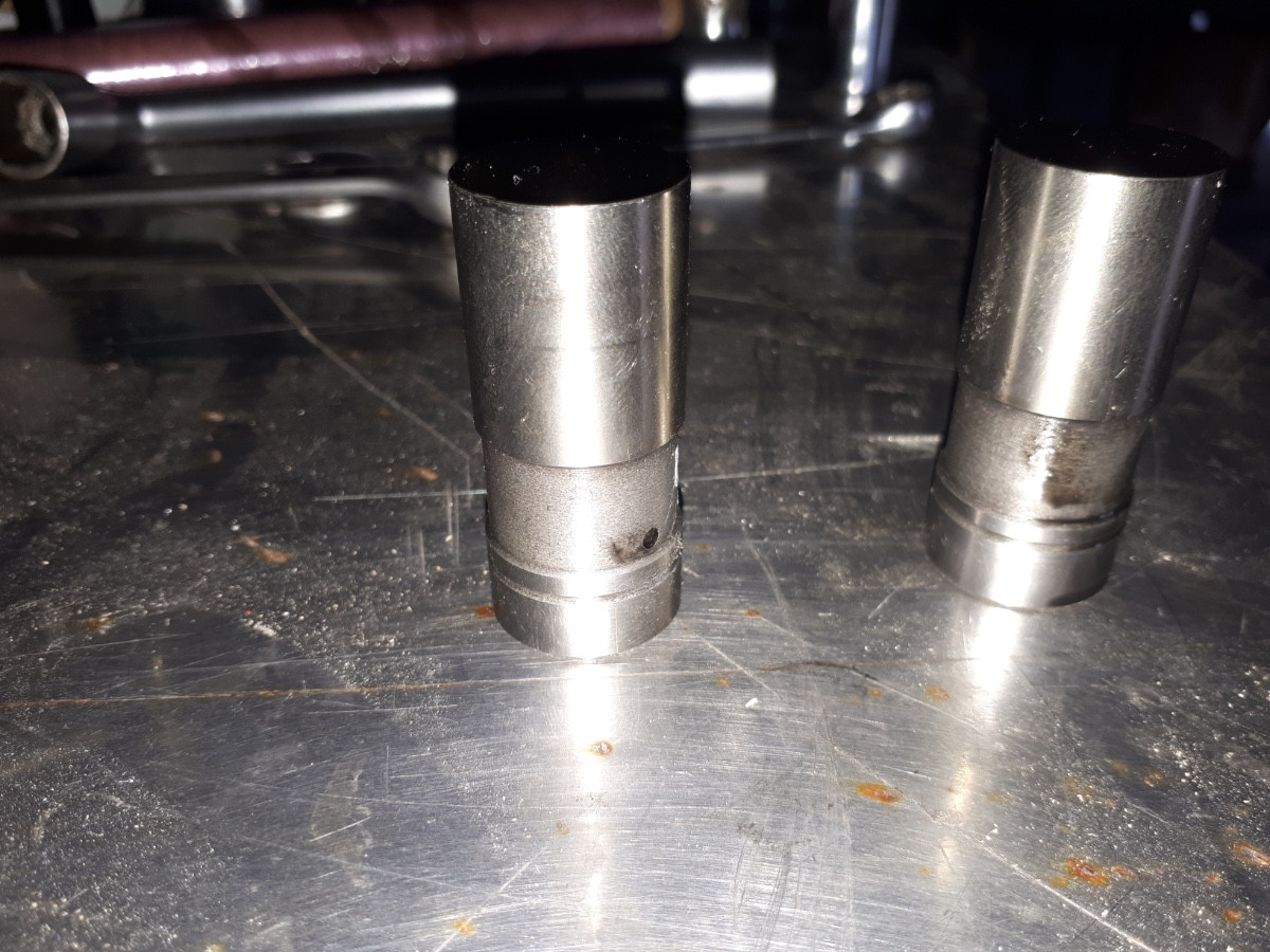

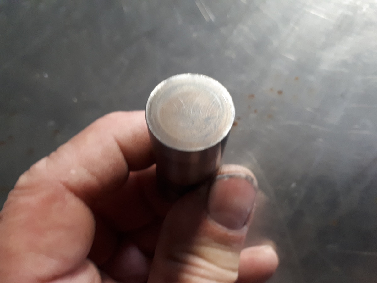

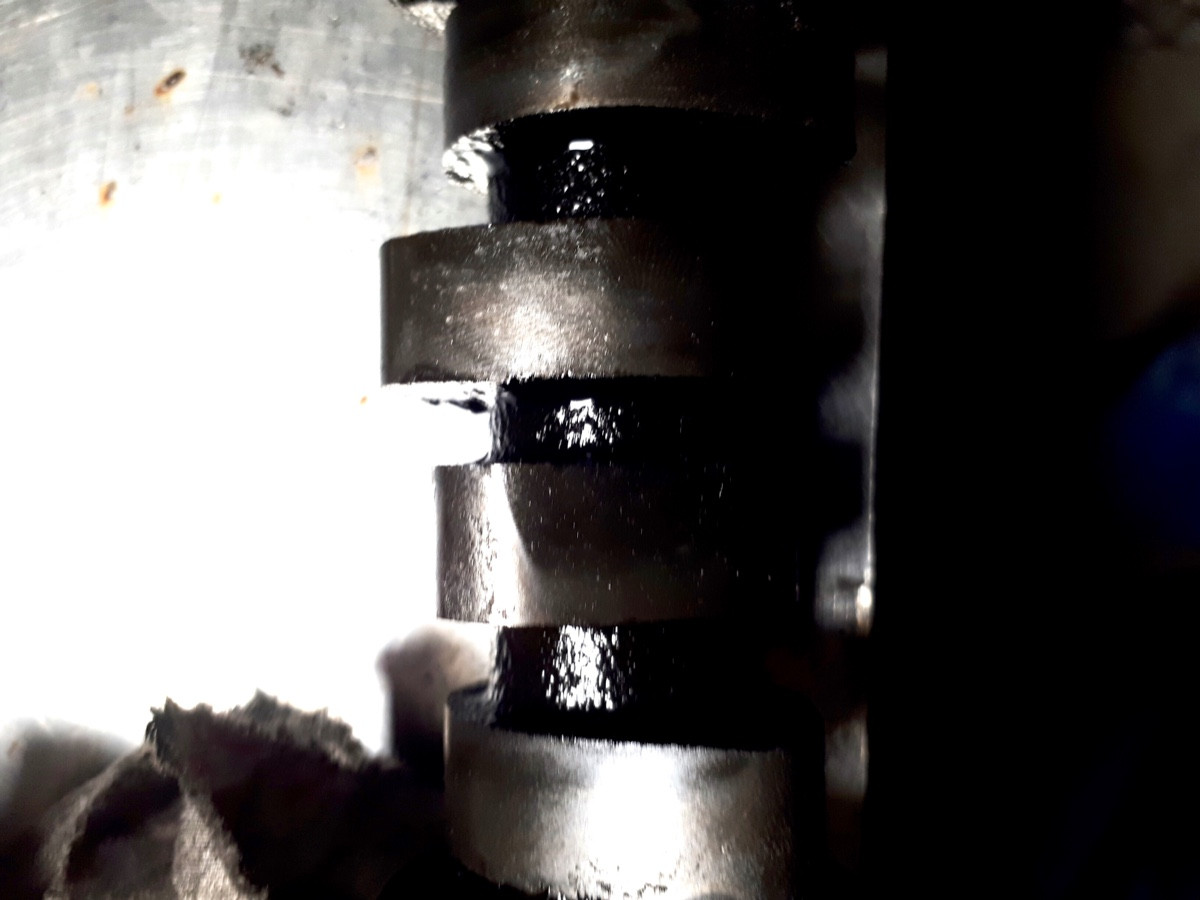

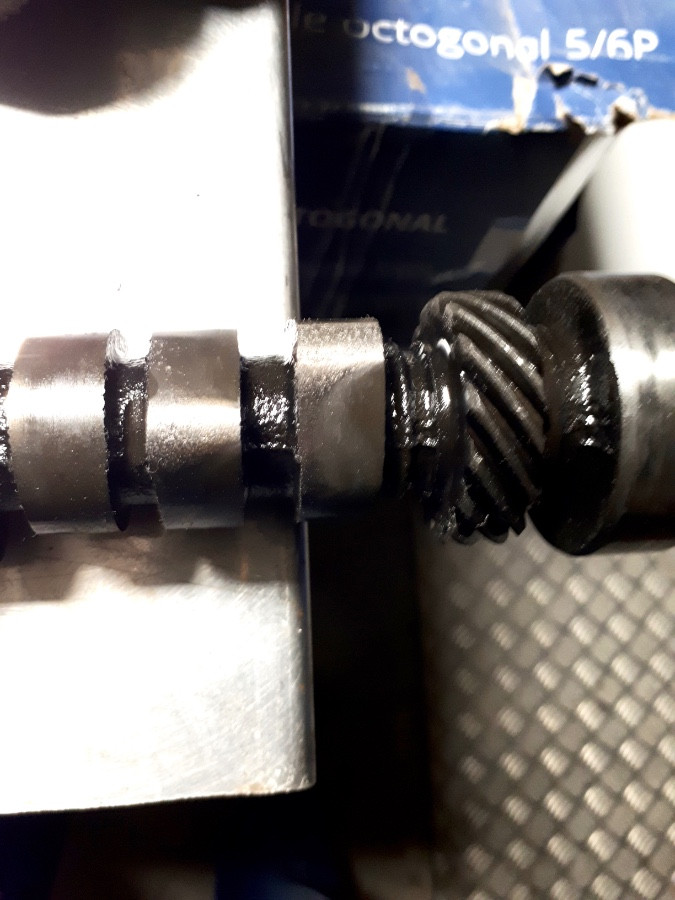

Denis cobra 26 Posted March 9, 2025 Author Report Posted March 9, 2025 Bon ben l’arbre à came à moins belle allure.🥲 C’est mort ? u Quote
Denis cobra 26 Posted March 13, 2025 Author Report Posted March 13, 2025 Arbre a came, poussoirs hydraulique, kit distribution commandés lundi chez Rockauto, reçu aujourd’hui et en cours de remontage, je récupère un 600 cfm neuf demain, samedi ça devrait en principe rouler. Il me manque encore un joint de pompe à eau. Commandé jeudi soir et toujours pas la. En provenance des US 4 jours entre la commande et la livraison, depuis la France une semaine, peut-être… J-P Cadillac STS 1 Quote

Jean-Hugues Posted March 14, 2025 Report Posted March 14, 2025 Effectivement un carbu 800 cfm c'est beaucoup, beaucoup trop gros. Regarde la levée des soupapes, il se peut que ton arbre à came soit bouffé. C'est devenu malheureusement une maladie courante. Si l'ancien propriétaire a installé un arbre à came Crans Cam tu peux en être sûr. Quote
exNISSAN Posted March 14, 2025 Report Posted March 14, 2025 Juste par curiosité , les causes de ces dégradations visiblement fréquentes d' arbres à cames sont liées à quoi ? -qualité de fabrication des AAC à la baisse avec des métaux et traitements de surface médiocres ? -l'usage d'huiles actuelles de typologie pas adaptées à ce type de moteurs ? -limites de conception des circuits de graissage , des pressions ? -autre ? Denis cobra 26 1 Quote
CAN-AM Posted March 14, 2025 Report Posted March 14, 2025 il y a 37 minutes, exNISSAN a dit : Juste par curiosité , les causes de ces dégradations visiblement fréquentes d' arbres à cames sont liées à quoi ? -qualité de fabrication des AAC à la baisse avec des métaux et traitements de surface médiocres ? -l'usage d'huiles actuelles de typologie pas adaptées à ce type de moteurs ? -limites de conception des circuits de graissage , des pressions ? -autre ? Ferraille chinoise et huiles actuelle sans l'additif ZDDP de ZINC et de PHOSPHORE. Raison pour la quelle je passe en full rouleaux. Dans l’idéal il faudrait faire traiter ces arbres a cames neufs, par un traitement nikasyl ou chrome dur ou encore nitrurer. Pour obtenir quelque chose d’intéressant à long terme, il n'y a pas de secret, cela coûte. exNISSAN 1 Quote
Jean-Hugues Posted March 14, 2025 Report Posted March 14, 2025 Qualité médiocre, comme l'a dit Can-Am de la ferraille chinoise exNISSAN 1 Quote
americoast Posted March 14, 2025 Report Posted March 14, 2025 il y a 20 minutes, CAN-AM a dit : Ferraille chinoise et huiles actuelle sans l'additif ZDDP de ZINC et de PHOSPHORE. Raison pour la quelle je passe en full rouleaux. Dans l’idéal il faudrait faire traiter ces arbres a cames neufs, par un traitement nikasyl ou chrome dur ou encore nitrurer. Pour obtenir quelque chose d’intéressant à long terme, il n'y a pas de secret, cela coûte. Quand tu parle de ferraille chinoise, c'est vraiment le cas ou c'est de l'acier américain qui était de la daube ? Je sais pas si les aac hs que l'on voit en ce moment sur le forum sont d'origine ou pas, mais je sais que celui que j'ai bouffé sur mon 267 était d'origine. J'avais roulé plus de 10 ans sans mettre de ZDDP, depuis j'en mets toujours. J'avais lu à quelque part que la procédure de rodage, en plus d'appairer les cames et les poussoirs permettait de durcir localement la matière aux points de contacts, tu sais si c'est vrai ou pas ? Quote
CAN-AM Posted March 14, 2025 Report Posted March 14, 2025 L'épure d'une cames, la recherche, les tests....sont fait aux US. Mais la localité d'une production de masse pour obtenir un prix avec beaucoup de marge , devient plus opaques. Quand ce n'est pas la chine, c'est le Mexique. Le rodage ne durci rien du tout. Il améliore simplement le polissage des pièces. C'est la raison pour laquelle il ne faut pas mettre de zddp pour cette opération. Et surtout vidanger peu de temps après. https://www.alibaba.com/product-detail/Adracing-High-Performance-Billet-Steel-Camshaft_62593874503.html?spm=a2700.details.you_may_like.3.407a3a0bHSHLRZ Quote
bru301 Posted March 14, 2025 Report Posted March 14, 2025 Le ZDDP c'est bien mais c'est à manier avec un peu de précaution car si on en mets trop ça rend l'huile acide ce qui peut avoir des conséquences "amusantes". Si il y en a moins dans les huiles modernes c'est parce que ça détruit les catalyseurs. Donc les constructeurs de moteurs ont demandé aux fabricant d'huile de baisser de façon drastique les taux de zinc dans leurs produits. Pour nos vieux moulins de près d'un demi siècle, il est clair que ces huiles "modernes" ne sont pas adaptées et que rajouter ce qui leur manque peut être une bonne idée. Mais alors comment doser et comment s'y retrouver ? ? ? Il faut savoir que pour un moteur dont les cames agissent sur des poussoirs plats (donc le cas de nos moteurs stocks) le taux de zinc doit être aux environs de 1200 ppm (particules par million). La norme API indique la teneur en zinc d'une façon simple et suffisante, plus la lettre qui suit le S est élevée dans l'alphabet, moins il y a de zinc... Pour faire simple, tout ce qui est classé avant API SF a un taux supérieur à 1500 ppm, API SF c'est inférieur à 1500 ppm, API SG inférieur à 1200 ppm, API SL inférieur à 1000, API SM inférieur à 800....etc... Pour une voiture de tous les jours comme celle de ma fille, une 206 essence catalysée, une huile moderne simple (de la Total semi synthèse 10W40 prise au supermarché du coin) avec une norme API SN, donc taux inférieur à 400 ppm, va bien faire l'affaire. Par contre pour mes vieilles US, j'utilise depuis plus de 45 ans de la Motul , Yacco ou Castrol ( sans faire de pub c'est selon ce que je trouve...) toujours en minérale 20W50 API SF dont le taux de zinc est entre 1200 et 1500 ppm et ça marche très bien sans avoir à y mettre autre chose... Quand au tarif, j'en suis aux environs de 40€ les 5 litres, c'est pas la ruine... Quote
