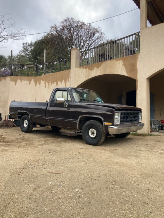

Richard83 Posté(e) le 31 mars 2024 Signaler Posté(e) le 31 mars 2024 Bonjour à tous je possede un Chevy C10 1985’ V8 small block 5.0L benne longue 74686 Miles , je le restaure depuis son achat en Novembre 2023 maintenant je doit vidanger l’huile de boîte de vitesses je ne suis pas mécano mais j’ai des connaissances et j me débrouille pas mal mais je bloque sur la façon de remplissage de huile , si quelqu’un peut m’aider , je vous remercie d’avance . richard Citer

Richard83 Posté(e) le 6 octobre 2025 Auteur Signaler Posté(e) le 6 octobre 2025 Bonjour à tous je reviens sur mon sujet , après avoir fait une réfection de boite de vitesse par un pro , le pick-up roule je me régale , en ce monte je suis sur la carrosserie le véhicule est en apprêt et ensuite application de la couleur originale . The Lion King et exNISSAN 2 Citer
Richard83 Posté(e) le 6 octobre 2025 Auteur Signaler Posté(e) le 6 octobre 2025 Après plusieurs mois de travaux de carrosserie le voici en l’état deville72, exNISSAN et Charger976 3 Citer
