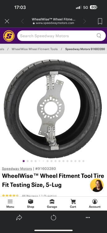

Pascal_455 Posté(e) le 7 février Auteur Signaler Partager Posté(e) le 7 février J’ai échangé avec un groupe US de Buick 225. Voici ce qui m’a été proposé pour connaître l’ET. L’idée n’est pas bête Citer Lien vers le commentaire Partager sur d’autres sites Plus d'options de partage...
exNISSAN Posté(e) le 7 février Signaler Partager Posté(e) le 7 février Je connaissait pas En statique , pourquoi pas ,avec le cric sous le pont pour l'AR et sous le triangle pour l'AV. Tu pourras aussi braquer les roues D <-> G en butée de direction Mais pour te dire si ça passe en dynamique ,avec le travail des suspensions (compression maxi et détente maxi ) faudra ruser , peut-être avec une grosse sangle a cliquet entre pont ou triangle et châssis pour comprimer à fond la suspension ,ou à l'inverse un cric pour écarter et mettre en détente maxi ??? Citer Lien vers le commentaire Partager sur d’autres sites Plus d'options de partage...
Pascal_455 Posté(e) le 7 février Auteur Signaler Partager Posté(e) le 7 février Je vais tenter de mesurer le déport sur la monte d’origine et voir l’espace restant entre le pneu et l’aile. Pour le côté « dynamique », je m’amuserais à appuyer sur l’aile une fois les roues braquées. Citer Lien vers le commentaire Partager sur d’autres sites Plus d'options de partage...
