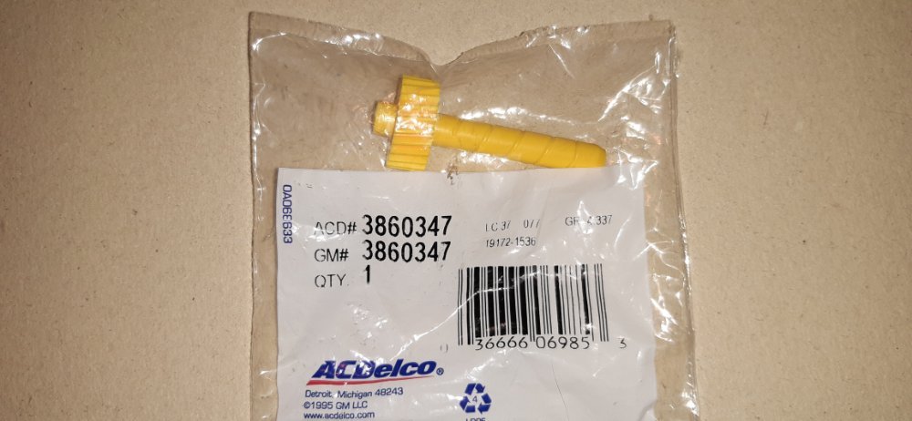

En pj l'officiel sur les équivalences de montes pour rester dans les clous niveau législation. Pour corriger ton compteur en cas de changement de diamètre de roue tu dois pouvoir changer le nombre de dent de la roue dentée du pignon. Ci dessous un pour TH350 : boite. Faisable sur les GM TH350. dim pneus.pdf

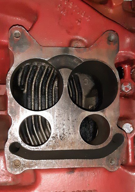

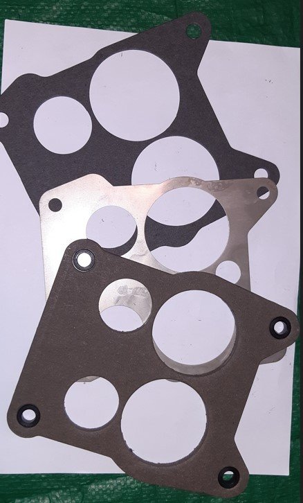

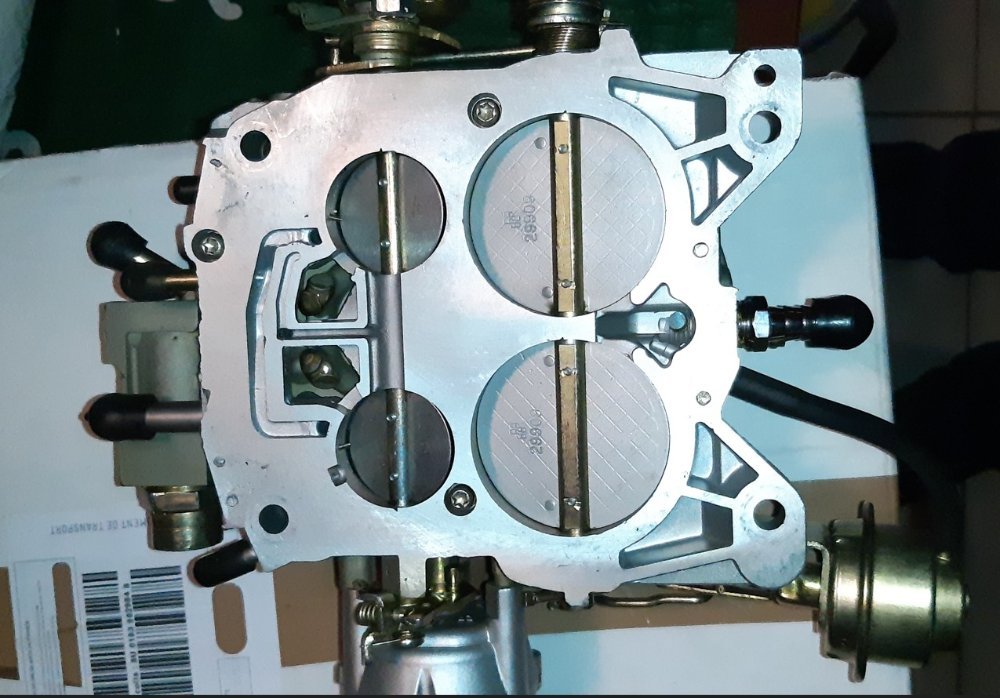

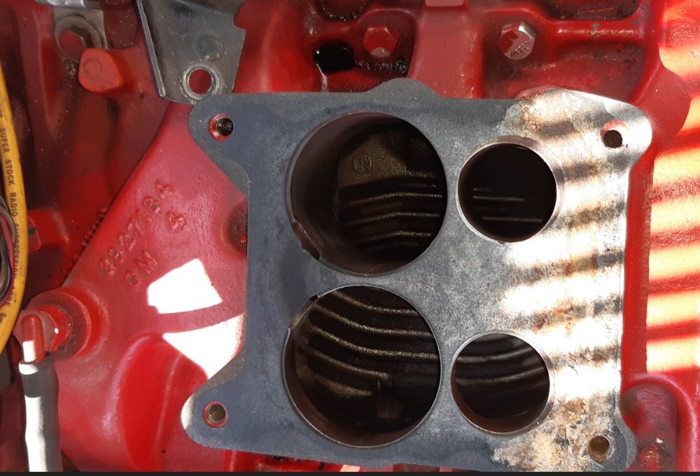

Autre déconvenue qui pourrait arriver à d'autres : la pipe d admission rechauffeur de carbu. Suite au montage du carbu edelbrock sur une pipe d'origine et son adaptation maison je suis repassé sur un rochester quadrajet. Le bruit de ce carbu est vraiment top quand les énormes secondaires s'ouvrent et envoient le mélange ^^ Par contre il a fallu du temps (et appeler un ami) pour comprendre pourquoi on arrivait pas à regler le carbu qui montait dans les tours. Impossible d'avoir un ralenti en dessous de 3000 tr/min... On ne savait pas que la "banane noire" en dessous etait un circuit de retour des gazs d echappement sous le carbu pour rechauffer l'essence 😶. Le joint n'a bien sur pas tenu , et c 'était pas une prise d'air mais un mega courant d'air qui s auto alimentait Probleme resolu en interposant une plaque métallique. Plus simple que la proposition du vendeur du carbu de tarauder les entrées sorties de la banane et de les colmater avec des vis.

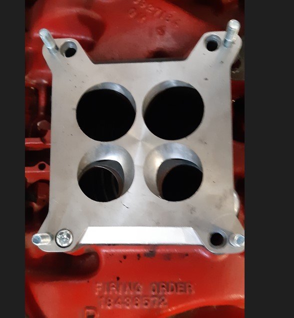

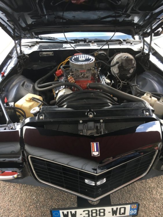

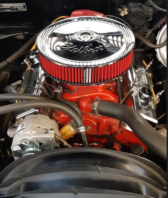

Ben ca pas loupé : j'ai marqué le capot en le refermant car j'avais pu assez d 'espace... Heureusement mon carrossier m'a refait ca à l'oeil et en quelques petits coups de marteau 🙂 On a donc reduit au max le rebord intérieur de la base de la boite à air (qui etait dejà une dropée) mais ca suffisait pas alors on a fait usiner la fameuse plaque. Ca a permis d'installer le grand filtre (ceux que vous detestez tant^^ mais que j'adore) : et honnêtement je n'ai jamais ressenti de soucis du fait du nom alignement des admissions vu que la platine a été bien réduite :

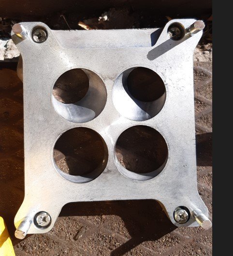

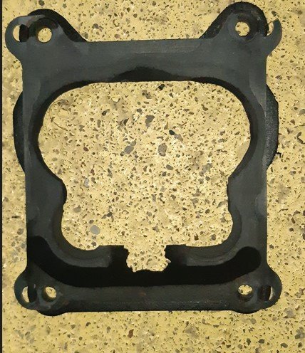

Autre mésaventure (c est jamais fini ^^) : Le changement de la boite à air : celui d'origine était minuscule (9x2") alors j'ai voulu mettre un plus grand 14x3". Sauf qu'avec ma pipe d'admission en spread bore et mon carbu edelbrock en square bore il faut une plaque d'adaptation pour la visserie et les différences de diametre des admissions :

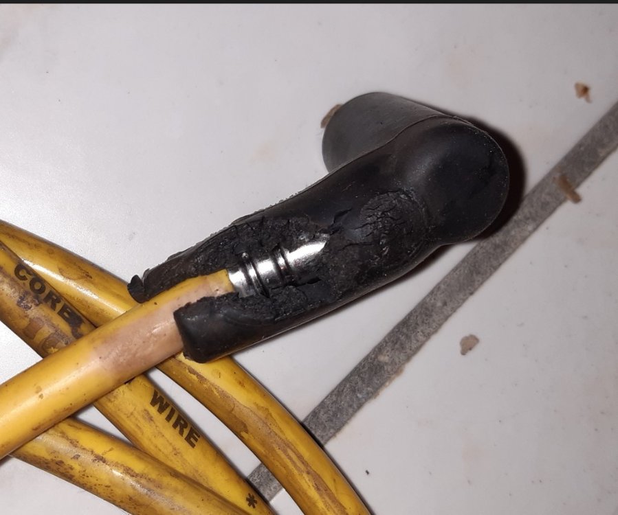

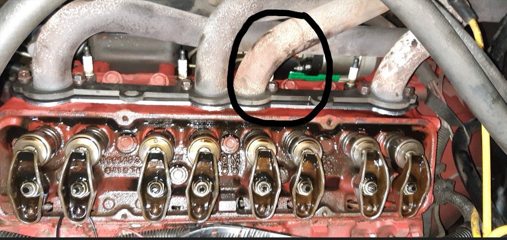

Une autre galère qui pourra peut être être évité à quelqu'un qui veut changer ses collecteurs : Bien faire attention à l'accessibilité des bougies. Les 4 en 1 étaient de piètre qualité avec une semelle fine et surtout un design débile : une vrai galère pour mettre la bougie du cylindre 6 et surtout clipper le capuchon ! Résultat ? Pendant une ballade je trouvais que le moteur etait moins linéraire, avait du mal à reprendre et j'avais des explosions dans l'échappement => je tournais sur 7 cylindres, cable cramé. Un ami m'avait donné ce conseil pour repérer un "faux contact" : faire tourner le moteur dans le garage sans lumière et voir s'il n'y a pas d'arc electrique le long du cablage. Nota : les chaussettes en fibre de verre sont très efficaces pour éviter le contact brulant des echappements.
