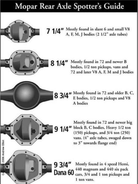

sebastien 01 Posté(e) le 4 décembre 2023 Signaler Posté(e) le 4 décembre 2023 Super ce break ! Félicitation ! Et il a l'air en superbe état ! Je vois qu'elle est de 77 et qu'elle a le 318 , elle aurait la même mécanique que ma Monaco 78 du coup ( moteur / boite , pièce du train roulant ? ) Citer
Charger976 Posté(e) le 4 décembre 2023 Signaler Posté(e) le 4 décembre 2023 Derrière un p'tit 318 tu as la p'tite boitoto 904 et un p'tit pont 7 1/4 ou 8 1/4. sebastien 01 1 Citer
james ll Posté(e) le 4 décembre 2023 Auteur Signaler Posté(e) le 4 décembre 2023 Il y a 3 heures, Charger976 a dit : Derrière un p'tit 318 tu as la p'tite boitoto 904 et un p'tit pont 7 1/4 ou 8 1/4. Salut, je viens de regarder, il est plus gros que sur la Bluesmobile, c'est un 8 1/4 😉 pour ce qui est de la boite je ne sais pas quel modèle équipe la Plym Citer
