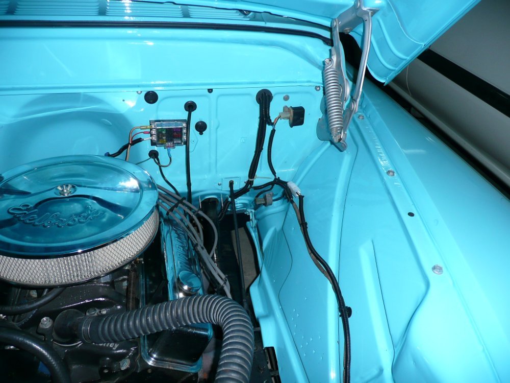

exNISSAN Posté(e) le 23 janvier 2024 Signaler Posté(e) le 23 janvier 2024 Il y a 2 heures, Sally1979 a dit : Si jamais au grand jamais ils n'avaient rien à me proposer, est-ce que vous avez des astuces de rafistolage le temps que ça tienne sur la route et pour le CT? Comme Greg plus haut , en définitif tu peux mettre de la "durite de refroidissement annelée" au bon diamètre elle se coude dans tous les sens (par contre tu la recoupes pas pour avoir la "manchette" à l'extrémité pour le serflex), beaucoup de revendeurs pièces auto ont ça en plusieurs diamètres et plusieurs longueurs ! j'ai ça sur l'apache depuis + 7ans ! FLYER34 1 Citer
