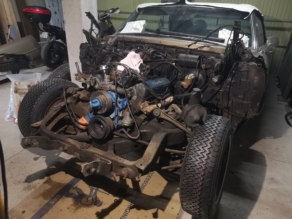

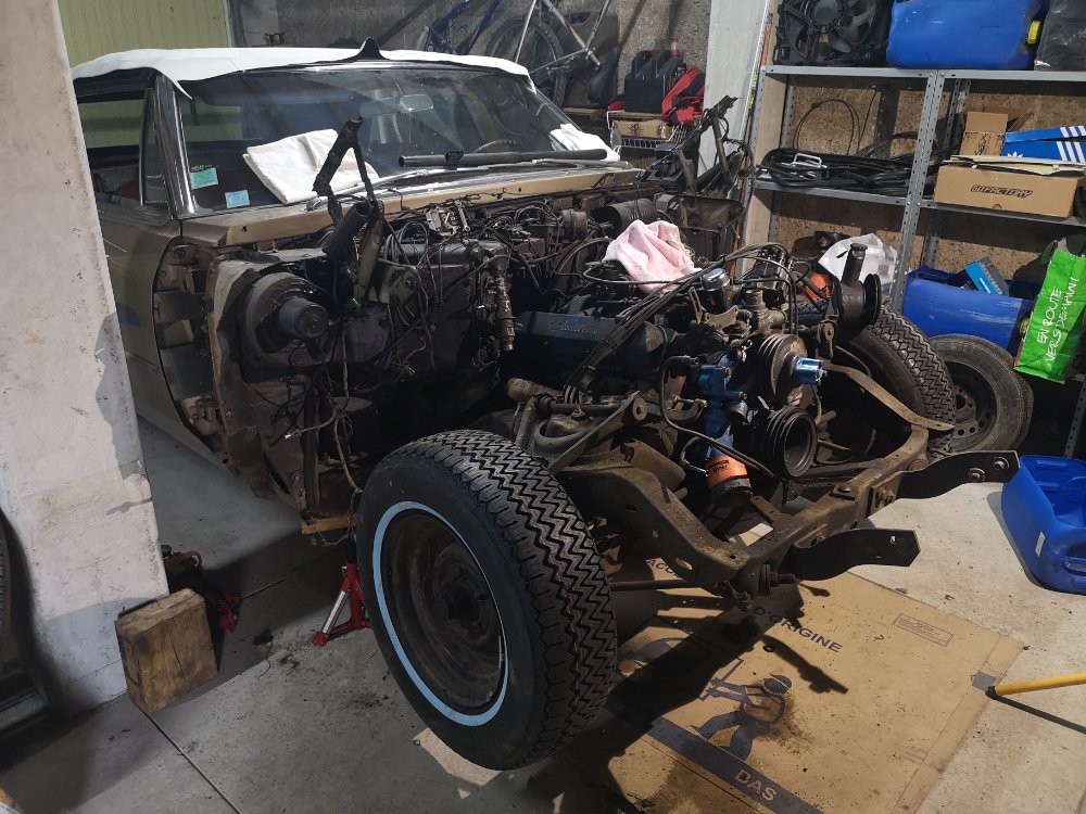

Polo54 Posté(e) le 19 mai 2023 Signaler Posté(e) le 19 mai 2023 Salut à tous, ayant déjà présenté ma "petite" nouvelle, je vais maintenant présenter sa restauration qui se fera par étape. Étant donné qu'elle est très propre, pas de rouille sauf sur une aile avant qui a déjà été changé et réparé, je ferais une partie des maintenant et le reste pendant ses hivernage. Aujourd'hui, j'ai donc commencé par demonter tous le bloc avant pour refaire entièrement le moteur et sont compartiment et une bonne révision de la boîte de vitesse qui, elle, se fera chez un pro. J'espère qu'elle sera prête pour le printemps prochain 🤞 Mon avancé du jour en photo 😁 exNISSAN, CAN-AM, nono63000 et 1 other 4 Citer
sebastien 01 Posté(e) le 23 mai 2023 Signaler Posté(e) le 23 mai 2023 A oui ça rigole pas , ça démonte tout ! Bon courage pour les travaux , ça risque de prendre un peux de temps mais quand ça sera terminé elle va être superbe ! Une restauration de plus que je vais suivre Citer

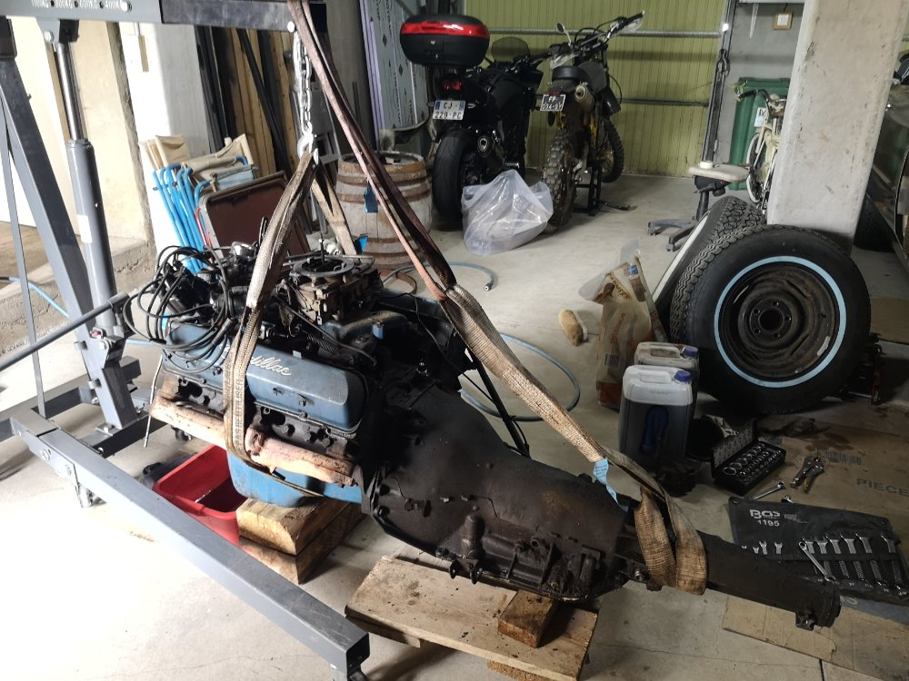

Polo54 Posté(e) le 26 mai 2023 Auteur Signaler Posté(e) le 26 mai 2023 Je m'apprête à sortir le moteur lundi (normalement), j'aimerais savoir si quelqu'un a une idée du poids de l'ensemble moteur boîte ou juste moteur. Ma chèvre lève 1tonne, je pense que c'est largement mais c'est pour être sûr. Si je lève avec des sangles qui ferons le tour du moteur, c'est bon ? Ou y-a-t-il une autre méthode ? Citer
Phil Posté(e) le 26 mai 2023 Signaler Posté(e) le 26 mai 2023 Moteur 429 environ 400 kg, et environ 100 kg de plus pour une TH400. Mais la tonne de ta chèvre, c'est avec le bras rentré au maxi. Pas sûr que ça le fasse avec le bras étendu pour attraper le bazar. Les sangles camion de 50 mm (pas les standard de 25mm) ça marche. Des pattes en gros fer plat tenues par les vis aux quatre coins du collecteur d'admission aussi. Au moment où ça lève, ça peut partir en travers car l"équilibre n'est jamais parfait. Il vaut parfois mieux déposer ce qui dépasse et n'est pas très solide, par exemple les tuyaux d'essence, ou le carburateur pour éviter d'endommager un bout de tringlerie. Citer
Polo54 Posté(e) le 26 mai 2023 Auteur Signaler Posté(e) le 26 mai 2023 Tout est démonté autour du moteur comme sur les photos du dessus. Ma chèvre va de 400 à 1000kg je pensais bien la mettre sur 1000kg j'ai déjà vidanger la boîte et le moteur, c'est pas grand chose mais c'est déjà ça lol. J'ai des sangles qui lève jusqu'à 1000kg selon les nœuds qui son fais récupérer d'usine. Sa devrais le faire. Merci pour l'info phil 👍😉 Citer
Cal3b Posté(e) le 26 mai 2023 Signaler Posté(e) le 26 mai 2023 Une th400 pèse moins de 100 kg, je la souleve tout seul. Je dis pas que c'est léger mais pas 100 kg. sebastien 01 1 Citer
The Lion King Posté(e) le 26 mai 2023 Signaler Posté(e) le 26 mai 2023 Oui une boite auto c'est léger, 70 kg peut être. Le bloc fonte c'est une autre histoire 😅 De toutes façon ta chèver même réglée sur 400 elle peut soulever plus, le truc c'est qu'elle va basculer car les poids sont donnés en fonction du point de lagrange, d'équilibre. Mais si tu lestes ta chèvre (les disques de frein, sacs de ciment, etc) à l'arrière ça posera pas de soucis, ce sera juste plus difficile à manœuvrer si tu es seul (et encore plus si ton terrain n'est pas propre). Citer
French Riviera Posté(e) le 27 mai 2023 Signaler Posté(e) le 27 mai 2023 Réglé sur 600Kg ça le fait sans problème avec un 425 Buick+TH400… Comme tu as tout démonté tu devrais pouvoir approcher la chèvre facilement. Pense à mettre des sangles assez courtes( le plus près du moteur), sinon tu risque de ne pas pouvoir lever assez… Et si tu mets sur 1T, la hauteur de levage sera ridicule et ça sera la galère pour sortir l’ensemble. Citer
Polo54 Posté(e) le 27 mai 2023 Auteur Signaler Posté(e) le 27 mai 2023 Merci de toutes ces info, cela me sera très utile 👌 sebastien 01 1 Citer

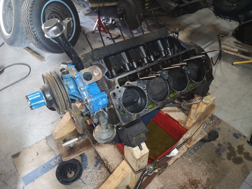

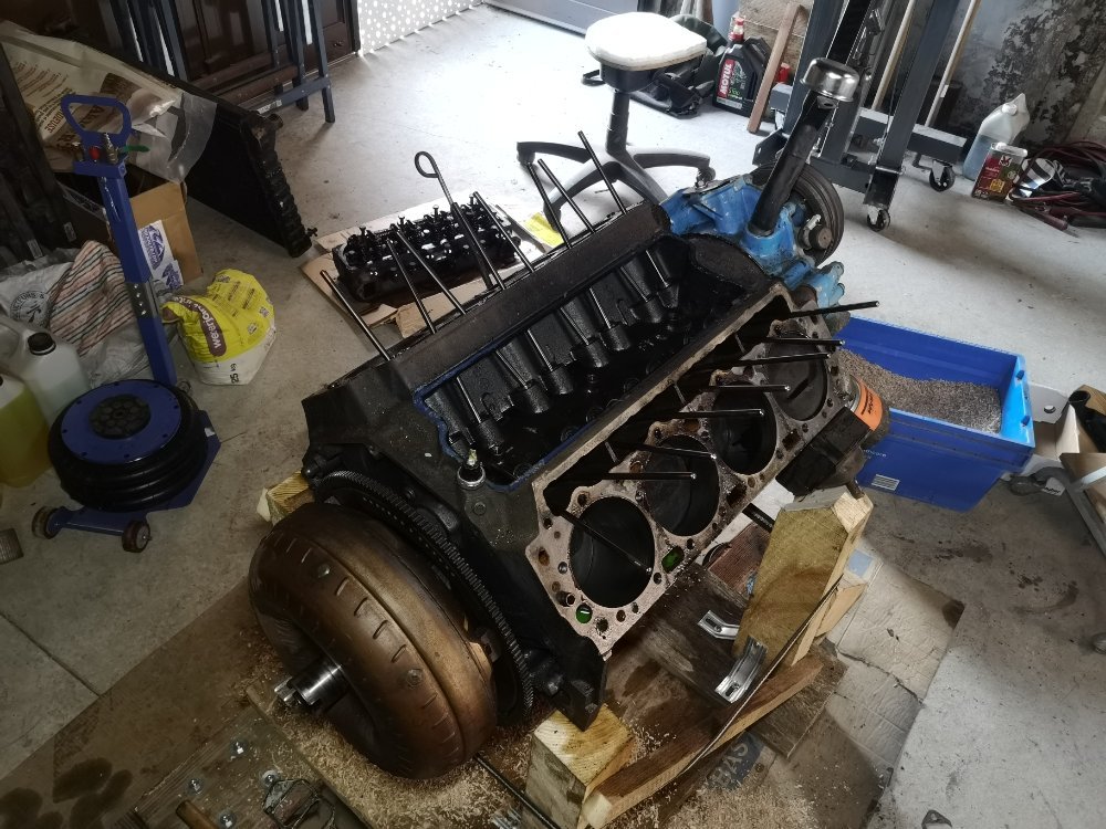

Polo54 Posté(e) le 20 juin 2023 Auteur Signaler Posté(e) le 20 juin 2023 Après quelques problèmes personnels qui mon fait perdre du temps, me voilà en retour ! Hier j'ai enfin trouvé le temps de sortir mon moteur ☺️ Avec l'aide de mon père et de la chèvre que j'ai dû réglé sur 400kg à cause de la longueur du bras, ce qui au final à levé la bête assez facilement. Je peut enfin m'attaquer à une partie minutieuse mais satisfaisante, le depouillage du bloc. exNISSAN, sebastien 01, nono63000 et 1 other 4 Citer
sebastien 01 Posté(e) le 20 juin 2023 Signaler Posté(e) le 20 juin 2023 Superbe ! bravo a vous deux Ton moteur a l'air propre , il y a encore la peinture bleu sur le bloc , pompe a eau , .... , il avait déjà éter refait ? ou peint ? Citer
Polo54 Posté(e) le 20 juin 2023 Auteur Signaler Posté(e) le 20 juin 2023 Merci. À priori, il n'a jamais été refait ou repeint, c'est une voiture qui a toujours été garer dans un garage. Il me reste à le depouiller complet pour faire contrôler les bielles, vilebrequin, culasse..... Puis peinture et remontage. sebastien 01 1 Citer

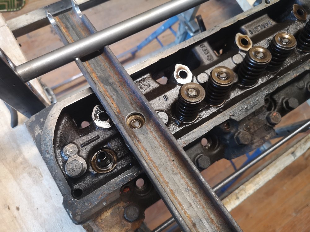

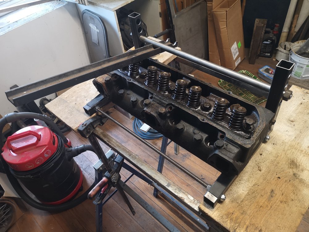

Polo54 Posté(e) le 7 juillet 2023 Auteur Signaler Posté(e) le 7 juillet 2023 Sa y est les culasse sont démontés ! Je me suis fabriqué un petit appareil pour sortir les soupapes (avec réglages pour d'autres culasses au cas où 😉) Pour la première soupapes, c'est très concluant avec un sert joint pour maintenir en pression sur le ressort le temps de retirer les petites demi-lune et la soupape. Cal3b, Rémi55, exNISSAN et 3 others 6 Citer
exNISSAN Posté(e) le 7 juillet 2023 Signaler Posté(e) le 7 juillet 2023 Belle réalisation ton compresseur à soupapes !! Cal3b et Polo54 1 1 Citer
sebastien 01 Posté(e) le 10 juillet 2023 Signaler Posté(e) le 10 juillet 2023 Le 07/07/2023 à 21:37, exNISSAN a dit : Belle réalisation ton compresseur à soupapes !! +1 , Pas mal du tout ton appareil pour les soupapes ! Polo54 1 Citer

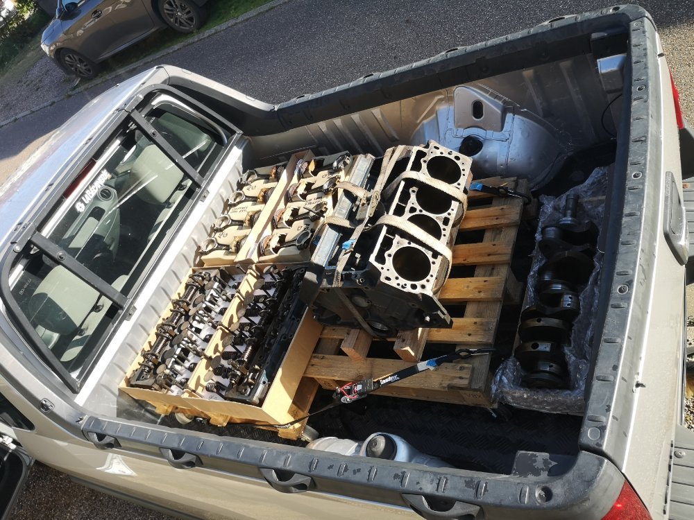

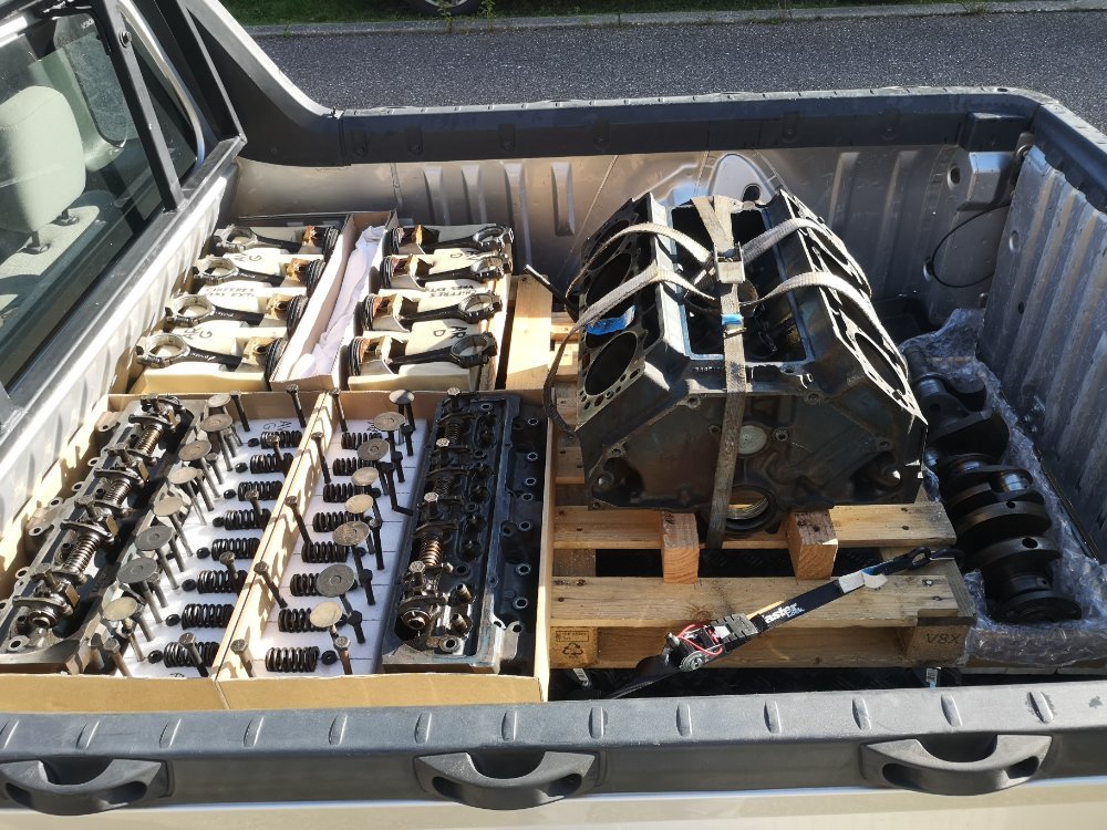

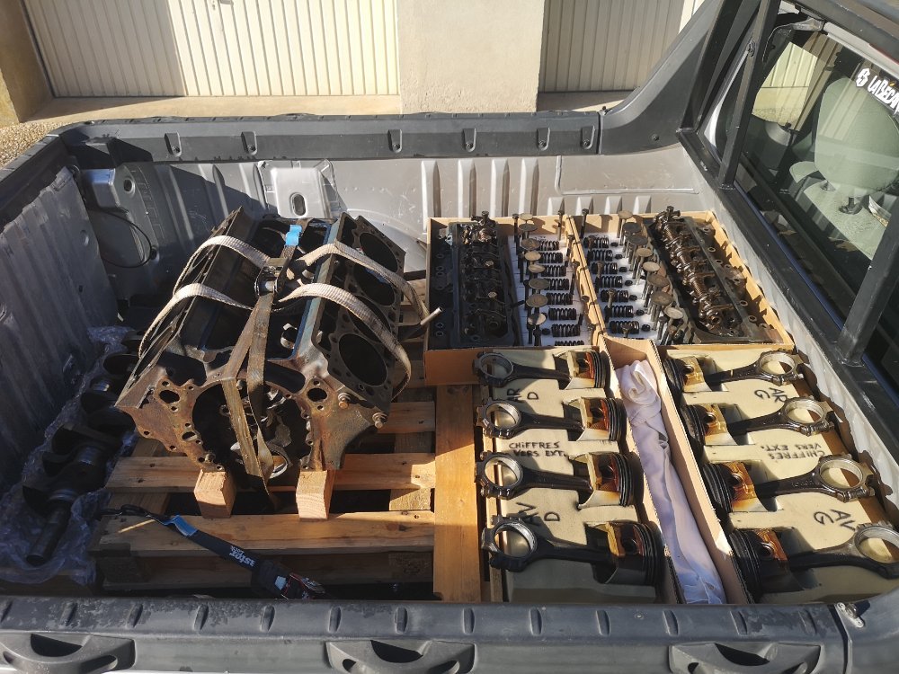

Polo54 Posté(e) le 2 septembre 2023 Auteur Signaler Posté(e) le 2 septembre 2023 Je suis enfin de retour après quelques soucis de santé qui m'ont stopper dans mon élan.... Le moteur est parti ce matin chez un pro pour effectuer tous les contrôles et rectifications nécessaire a la remise à neuf. Première chose qu'il m'a dit en voyant les pièces ranger par type et ordre, "ton rangement est irréprochable... Sa va être un plaisir de faire ton moteur" Je peut dire que sa commence très bien 😁 Rémi55 et sebastien 01 2 Citer
CAN-AM Posté(e) le 2 septembre 2023 Signaler Posté(e) le 2 septembre 2023 il y a une heure, Polo54 a dit : ...........en voyant les pièces ranger par type et ordre, "ton rangement est irréprochable... Sa va être un plaisir de faire ton moteur" C'est clair, repasser derrière un chantier partiellement entamé cela ne fait jamais rêver. Mais quand le travail a été fait avec intelligence, c'est nettement plus engageant. Plutôt qu'un carton de pièce en vrac, avec la mention "j'ai tout mis dedans" ! Citer
