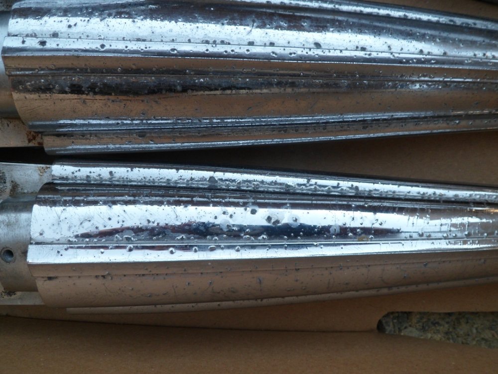

Ensuite mes parents voulaient refaire les chromes parce-que certain étaient piqué , d'autre on était déjà chromé et son en bon état mais ils sont rouillé en l’intérieur , et les pare-choc on était peint en gris pour imiter du chrome .

Puis démontage des cerclage de phares avant qui sont en inox , et la partie du haut et en une autre matière qui est chromé
Et son joint intérieur est lui aussi malade

sinon pour ce qui est du chromage, je rejoint les collègues sur le zammac,
très difficile à rechromer, voir impossible.
je vais suivre ce poste avec grand plaisir :super:
Posted
effectivement le Zammac est une daube a chromer !!
un alliage de merde bon marché que les ricains ont utilisé a grande échelle , le rendu final d'un chromage n'est jamais parfait !
seulement quel solution y a t'il  mise a part de trouver des pièces en état neuf pour les remplacer , ce qui devient vraiment très très rare sur des autos de cet age !

Pour le chromage, si il y a des pièces en zamac, on ne peut pas les re chromer…ou alors difficilement, à un prix….image.jpeg.1e46349291f9bc9c5a98a1091a2f10c0.jpeg
Il y a 14 heures, james ll a dit :
Il y a 11 heures, pierre 01 a dit :
Pour les chromes oui ce sont des pièces en Zamac , une matière difficile a souder mais faisable avec les bon procédé mais attention , il faut être bien vigilant , si on chauffe un peu trop une pièce en zamac elle coule d'un coup comme de l'eau .
Pour ce qui est du rechromage ça ce fait aussi , j'ai déjà fait chromé des pièces de ma Buick , un ami aussi sans souci .Et le collègue qui fait chromé les pièces a fait faire chromé tout les chromes d'une Ford Thunderbird 1960 , dont certaine pièce en zamac . Et je l'ai vu de mes propre yeux et le rendu est parfait , ils on fait du superbe travail .
Le collègue me disait qu’ils on l'habitude de cette matière .
Cette matière était très facile a utilisé , un moule , ils coule le produit est hop c'est bon .
Le probléme du zamac avec le temps , c'est que ( ça ne vient pas de moi , je raconte ce que l'on m'as dit ) " chimiquement " a l’intérieur du zamac ce produit de " mini explosion " est crée une " bulle " . Et ce que l'ont voit en surface des chromes ce sont des " mini explosion " , donc une bulle qui est en surface . Et la " bosse que l'on voit en surface , il y a la même chose dessous , donc un cratère , qu'ils recharge pour le réparer .
Cette matière était aussi utilisé pour faire les carrosserie des petites voiture " Majorette " par exemple .
