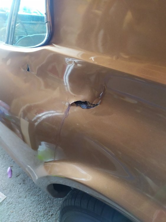

French Riviera Posté(e) le 31 juillet 2023 Signaler Posté(e) le 31 juillet 2023 Le 27/07/2023 à 16:59, Fabs74 a dit : Merci pour ton témoignage, elle n’est pas pourrie mais je serais rassurée dès que l’anti gravillon serait en partie retiré. Un conseil sur le matos à acheter car je n’ai pas de bonnes chandelles assez haute ? Un bon cric également ? Au niveau de la peinture, c’est trop bizarre car j’ai l’impression que la peinture n’accroche pas sur la carrosserie et du coup elle cloque, ça fait un épaisseur (apprêt + peinture) décollée de la tôle :-(. Si « l’épaisseur » est supérieure à 1mm, c’est pas de l’apprêt, c’est du mastic, mal fait en plus! Et vraisemblablement avec de la rouille dessous… Citer

Fabs74 Posté(e) le 31 juillet 2023 Auteur Signaler Posté(e) le 31 juillet 2023 Il y a 3 heures, French Riviera a dit : Si « l’épaisseur » est supérieure à 1mm, c’est pas de l’apprêt, c’est du mastic, mal fait en plus! Et vraisemblablement avec de la rouille dessous… Je vais prendre une photo de la "saloperie" que ça me fait après un orage où elle était garée en extérieur. Citer

exNISSAN Posté(e) le 31 juillet 2023 Signaler Posté(e) le 31 juillet 2023 Bon , d'après ce qu'on voit , ton truc c'est la rouille qui ressort et "pousse " le mastic qui a été chargé dessus .Souci de qualité travail du peintre/ carrossier , ou peut-être de budget que l'ancien proprio a bien voulu mettre dans sa peinture .... Pour les rampes , en polystyrène extrudé , fallait oser ! J'en ai fait selon le même principe (en dimension et coupe en sifflet ) , mais avec du madrier cloué .Et en extrémité pour s'arrêter pile-poil , une butée tenue par 2 cornières .C'est lourd (j'ai mis une poignée sur le côté ) , mais c'est pas plus mal car quand les rampes sont légères elles ont tendance à riper à mesure qu'on avance ; Et c'est sacrément sécurisant , même sur de la terre battue où ça ne s'enfonce pas comme le font les rampes en cornière soudée vendues en centre auto ... Citer
kat55 Posté(e) le 31 juillet 2023 Signaler Posté(e) le 31 juillet 2023 Il y a 6 heures, Fabs74 a dit : ça craint ! Je comprend mieux ton désarroi. Citer
deville72 Posté(e) le 1 août 2023 Signaler Posté(e) le 1 août 2023 Bien maquillée la cougar ! (désolé pour cette mauvaise blague et bon courage surtout!) Citer
nono63000 Posté(e) le 1 août 2023 Signaler Posté(e) le 1 août 2023 Ah oui merde c’est degueu ça et c’est pas le dessous …. 😔 espérons que ça ne soit qu’ici qu’il y’a un cancer .. 🤞🏼 Citer
Fabs74 Posté(e) le 31 août 2023 Auteur Signaler Posté(e) le 31 août 2023 Salut à tous, Je suis passé chez mon carrossier hier soir pour lui montrer ce qu’il était possible de faire en « dépannage », pour lui il n’ y a rien à faire, à part tout retirer jusque la tôle (ce qui est logique). Donc d’après lui, de ce côté la voiture n’est pas mastiqué mais le peintre a mis une grosse couche d’apprêt et il pense « sous réserve » que la carrosserie a été mal préparée ou les temps de séchage n’ont pas été respectés. Un peu de positivité dans ce long périple. Après réflexion, je vais la mettre en vente quelques mois (en gros jusque la fin de l’automne) comme ça si un passionné a envie de se lancer dans la restauration je pense que ça sera un beau projet . Si elle n’est pas vendue, je la mets sur les plots pendant l’hiver et je m’occupe de retirer le goudron. En toute transparence, la voiture m’a couté 23000€ + la dernière facture plus de 5000€ donc j’en suis à 28000€ 🥹🥹🥹 French Riviera 1 Citer

Cal3b Posté(e) le 2 septembre 2023 Signaler Posté(e) le 2 septembre 2023 (modifié) Sur les photos de la page 2 ton auto presente bien, cest tres engageant. Je ne comprend pas la photo avec la rouille qui sort de la.carrosserie derrière la vitre arrière. Cest aussi ta voiture ? ( j'ai relu et c'est bien elle ) Tu as sondé le.reste de la carrosserie extérieure ? ( arrête avec le dessous on s'en fout un peu ). Car si la.voiture a ete mastiquee sur de la.rouille je te racontes pas le.massacre, pas le.choix il faut tout enlever pour voir l'étendue des dégâts. A mon avis il faudra impérativement refaire ce point noir pour aller chercher les 20k. Ton intérieur est propre, tout fonctionne ? Hormis cela, elle passe un ct ? Modifié le 2 septembre 2023 par Cal3b Citer
Fabs74 Posté(e) le 2 septembre 2023 Auteur Signaler Posté(e) le 2 septembre 2023 Il s'agit bien de la même voiture 🙂 Le soucis est qu'elle a été stocké à l'extérieur chez un pro qui me faisait les travaux prévu sans en prendre grand soin (une simple bâche aurait limité la casse) elle était déjà cloquée à cet endroit mais pas à ce point. évidemment avec l'humidité et le froid, ça a suffit à faire péter la peinture et l'eau de s'infiltrer encore plus. Je l'avais vu à l'achat cette malfaçon mais là ça fait vraiment dégueulasse. Comme je le disais un peu plus haut, je ne la pense pas mastiqué car la peinture est belle sur une bonne partie de la voiture. Un "épaisse" (quelques mm) couche d'apprêt est présente sans en connaître l'explication, même mon carrossier ne comprend pas, par contre derrière il y a bien de la tôle et non du mastic. Vraiment ce qui me fait chier c'est que je la stocke au sec chez moi et là ben, elle était aux intempéries 🤬🤬🤬 Citer
