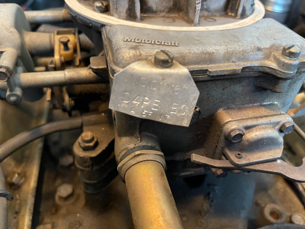

Phil Posté(e) le 25 octobre 2022 Signaler Posté(e) le 25 octobre 2022 Il y a 1 heure, HAGUYGOU a dit : Savez vous quel est la marque et le modèle exacte de carburateur qui équipe ma TBIRD? C'est un Ford Probablement un 4160, repris pendant une vingtaine d'années avec quelques variantes sous les noms Autolite (années 60) puis Motorcraft (années 70) en versions 4100 ou 4150. Ne pas confondre avec les Holley de mêmes références, reconnaissables à leurs cuves à plan de joint vertical. Sur les carbus Ford, il y a une plaquette d'identification en laiton bien visible, avec tous les numéros de référence qui vont bien. Comme cette plaquette n'est pas rivetée mais fixée par une des vis de cuve, et que ses bords coupants ne demandent qu'à déchiqueter les doigts des mécaniciens du dimanche, c'est souvent la première chose qui passe à la poubelle... HAGUYGOU 1 Citer
HAGUYGOU Posté(e) le 30 octobre 2022 Auteur Signaler Posté(e) le 30 octobre 2022 (modifié) Le 25/10/2022 à 14:18, Phil a dit : C'est un Ford Probablement un 4160, repris pendant une vingtaine d'années avec quelques variantes sous les noms Autolite (années 60) puis Motorcraft (années 70) en versions 4100 ou 4150. Ne pas confondre avec les Holley de mêmes références, reconnaissables à leurs cuves à plan de joint vertical. Sur les carbus Ford, il y a une plaquette d'identification en laiton bien visible, avec tous les numéros de référence qui vont bien. Comme cette plaquette n'est pas rivetée mais fixée par une des vis de cuve, et que ses bords coupants ne demandent qu'à déchiqueter les doigts des mécaniciens du dimanche, c'est souvent la première chose qui passe à la poubelle... Ah ok, bon, je n'ai plus de plaquette... Réception du nouveau réservoir : Il a l'air de bonne qualité. J'ai eu de la chance, je l'ai trouvé sur Rock auto. Je luis fais un p'tit coup de ponçage pour y appliquer une peinture à base de goudrons. J'ai plus le nom exact en tête... Remise en place du kit continental. Je me suis bien fait Ch..r!! J'ai découvert qu'a l'origine le cerclage est maintenu par un ressort, je ne l'ai plus... Est ce que vous sauriez ou je pourrais trouver cela? Puis balade au pays Domfrontais (Pays du Calva). Modifié le 30 octobre 2022 par HAGUYGOU nono63000 1 Citer
