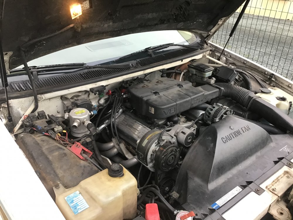

Nico93 Posté(e) le 8 octobre 2020 Auteur Signaler Posté(e) le 8 octobre 2020 Salut tous, je me rends compte que je n’alimente pas beaucoup mes topics... Donc le rmw roule bien, dont une sortie en Charente pour récupérer des pièces de carrosserie de caprice chez un membre du forum Et puis un jour il n’a plus voulu démarrer dans mon garage...ou plutôt il calait immédiatement . Avec un pote (sur ce forum aussi d’ailleurs) , on tombe le réservoir pour changer la pompe à essence. Une bonne galère quand on ne dispose ni de fosse ni de pont...on se rend compte que la pompe est différente de l’origine (je savais le remplacement précédent ) et tournait sans crépine . On remonte une ac Delco neuve avec sa crépine et roule ma poule. Un petit sticker pour certains sur la route Sinon ca roule pas mal, juste l’antenne qui se bloquait et dont le moteur tournait en continu...pour l’instant débranché . Et je lui ai remis ses roues d’impala, les autres pneus étaient raides morts . Finalement je la préfère comme ça , ça rajeunit la voiture. Pour finir, détour au retour du boulot en voyant ça : sebastien 01 et The Lion King 2 Citer
Nico93 Posté(e) le 20 décembre 2020 Auteur Signaler Posté(e) le 20 décembre 2020 Up Pas de soucis particuliers à part l’entretien courant . Mais aujourd’hui je voulais me pencher sur le système pcv car je savais qu’il y avait un souci vu que d’un côté une durite sortant du cache culbus partait vers...la route. Du coup avec l’aide du manuel d’atelier je reprends le circuit. D’un côté nickel, valve pcv présente et durite branchée sur un port du système tbi. De l’autre en revanche je devrais avoir la durite reliée au boîtier de filtre à air. Et moi j’ai la durite vers la route et le prise sur le boîtier de filtre bouchée. Evidemment le reniflard n’est pas d’origine et le diamètre de la durite trop grand pour le boîtier du filtre à air alors j’ai trouvé un bout de durite qui s’emmanche dans l’autre et se raccorde au boîtier. Comme ça c’est réglé. Jordan et The Lion King 2 Citer

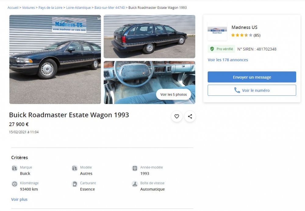

The Lion King Posté(e) le 16 avril 2021 Signaler Posté(e) le 16 avril 2021 Tu as fait un bon investissement... regarde ce que ça côte pat060 1 Citer
Gilles Posté(e) le 16 avril 2021 Signaler Posté(e) le 16 avril 2021 Franchement, je ne serais pas contre un Roadmaster 94-96, à cause des 260 chevaux du LT1, et certainement pas à ce prix. Mais quasi 28k pour un pré LT1, même en état neuf, c'est no-go. Je crois qu'il y a de plus en plus de gens qui fument des trucs qui ne leur réussissent pas! pretender03, kat55 et sebastien 01 3 Citer
Phil Posté(e) le 16 avril 2021 Signaler Posté(e) le 16 avril 2021 il y a 37 minutes, Gilles a dit : Franchement, je ne serais pas contre un Roadmaster 94-96, à cause des 260 chevaux du LT1, et certainement pas à ce prix. $5500 départ US : https://delaware.craigslist.org/cto/d/folsom-1995-buick-roadmaster-estate/7307497340.html Avec le transport et les formalités un peu lourdes de passage en CGN, ça devrait le faire pour un gros billet de 10. Gilles, STG, sebastien 01 et 1 other 3 1 Citer
Nico93 Posté(e) le 16 avril 2021 Auteur Signaler Posté(e) le 16 avril 2021 Il y a 4 heures, The Lion King a dit : Tu as fait un bon investissement... regarde ce que ça côte Elle était déjà en annonce avant que je prenne le mien...et le prix change pas. Certes il a l’air en bon état mais bon... En revanche , même sans le lt1 ça pousse bien assez pour rigoler avec une barge de 2t100 à vide (en tout cas en daily, c’est parfait) Citer
