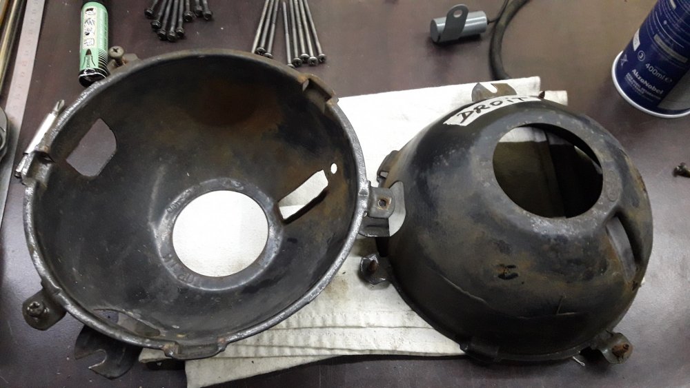

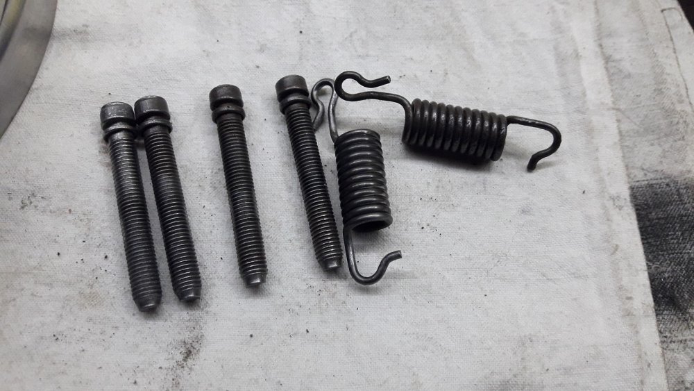

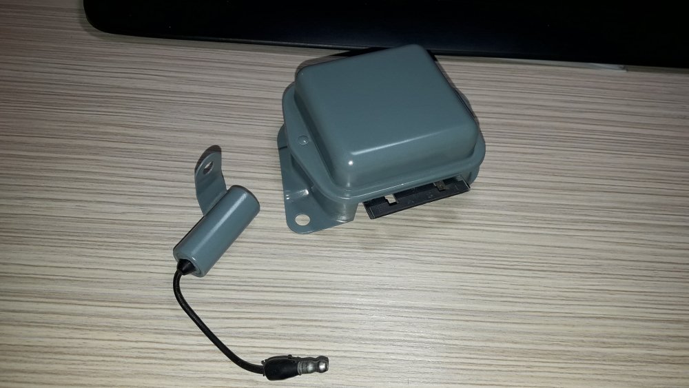

Black Knight Posté(e) le 12 janvier 2020 Auteur Signaler Posté(e) le 12 janvier 2020 Suite de mes petites réfections en tous genres sur le Ford. J'ai fait un peu d'esthétique sur le régulateur de tension car il commençait à s'oxyder en surface. Donc un coup de ponçage, dégraissage et peinture galva + vernis. Ensuite j'ai re-démonté mes optiques Led, afin de redonner un coup de jeunesse aux cuvelages et à la visserie de réglage. sebastien 01 1 Citer
HAGUYGOU Posté(e) le 12 janvier 2020 Signaler Posté(e) le 12 janvier 2020 il y a 15 minutes, Black Knight a dit : Suite de mes petites réfections en tous genres sur le Ford. J'ai fait un peu d'esthétique sur le régulateur de tension car il commençait à s'oxyder en surface. Donc un coup de ponçage, dégraissage et peinture galva + vernis. Ensuite j'ai re-démonté mes optiques Led, afin de redonner un coup de jeunesse aux cuvelages et à la visserie de réglage. Superbe travail!!! Black Knight 1 Citer
Black Knight Posté(e) le 12 janvier 2020 Auteur Signaler Posté(e) le 12 janvier 2020 il y a 1 minute, HAGUYGOU a dit : Superbe travail!!! Merci à toi J'essaye de faire au mieux afin que la rouille ne gangrène tout au fil du temps. Je vais pas tarder à traiter les parties des ailes dans la baie moteur, et revoir au propre le cheminement des faisceaux. Citer

Black Knight Posté(e) le 15 janvier 2020 Auteur Signaler Posté(e) le 15 janvier 2020 Hello. Ça avance.... Les cuvelages, supports batterie et coupleur sont peints. Ça change de ce que c'était au départ !! Il me restera à peindre la partie de l'aile dans la baie moteur, une fois que le Rustol sera sec. Il va falloir que je me bricole une fixation pour la batterie car il est inexistant (J'ai déjà mon idée...💡) Citer

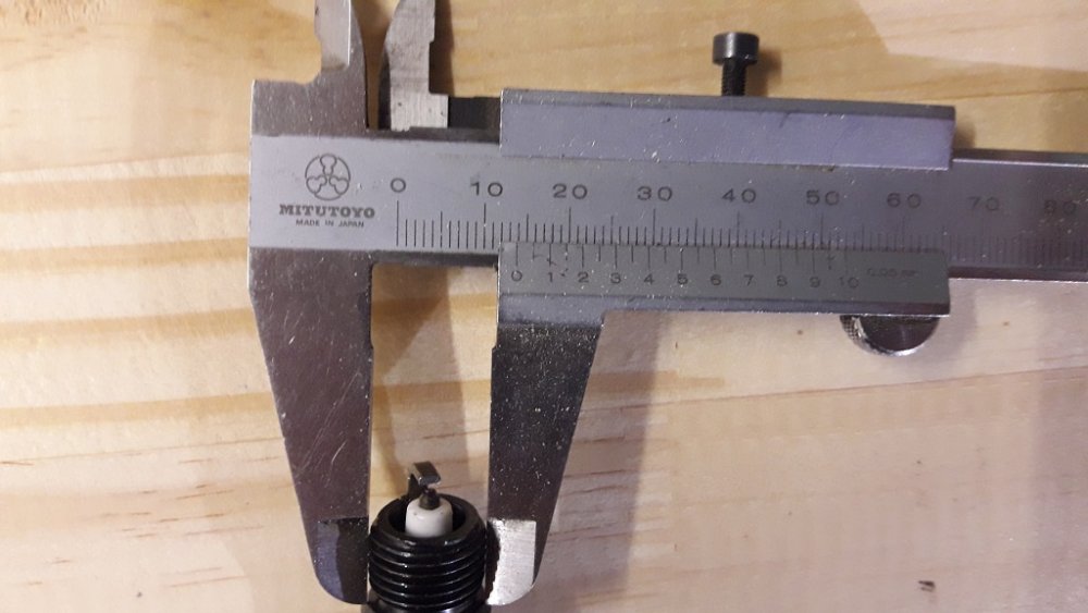

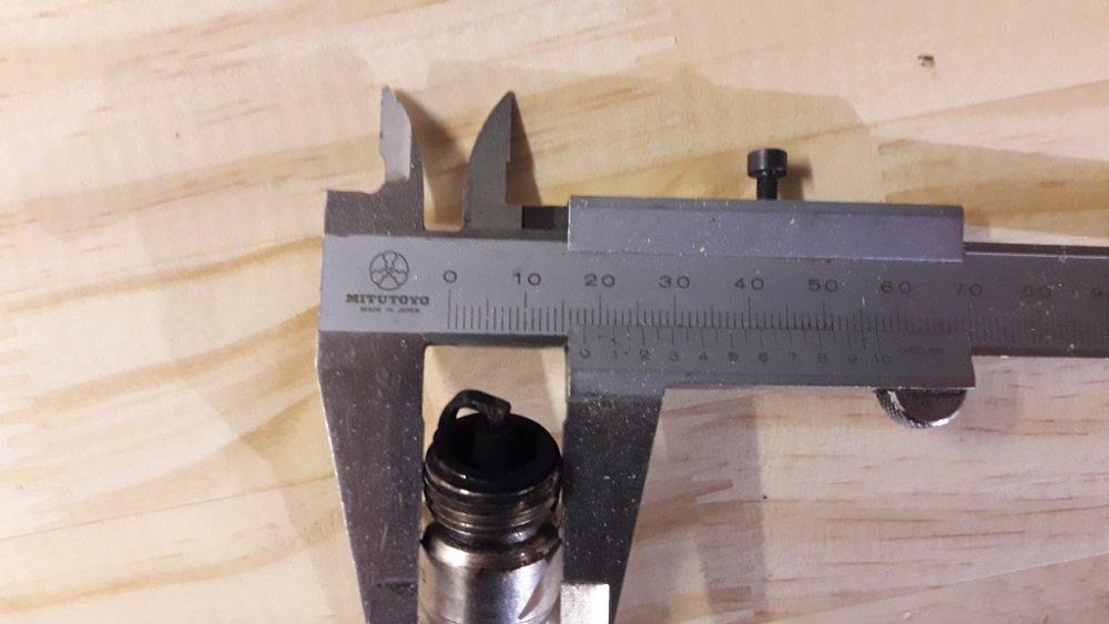

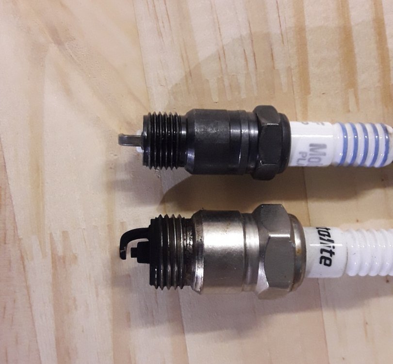

Black Knight Posté(e) le 23 janvier 2020 Auteur Signaler Posté(e) le 23 janvier 2020 Ouais, DCA je ne sais pas ce que cela veut dire...... Bref. Aujourd'hui j'ai reçu mes petites pièces via Rockauto. Feux arrières tout neufs, douilles pour les ampoules, 2 filtres à huile, essuie-glaces, revue technique Chilton, et bougies Motorcraft (x8). En parlant de bougies justement...... Ben ce ne sont pas les bonnes !!!!! Gnééééé 🤕 J'ai pourtant commandé celles pour le Ford F250 77', donc pour un bloc 351cid 5,8 L. Sauf que celles qui sont montées dessus, le culot fait 18mm et non 14mm comme prévu ... Alors en fouinant un peu dans les différentes cylindrées Ford, j'ai trouvé que les culots en 18mm correspondraient à un bloc 360ci 5,9 L. Va falloir que je trouve les identifications moteur et culasses afin de savoir réellement ce qu'il en est.... Mais où se trouvent-elles ❓❓ Quelqu'un peut m'aiguiller ❓ Comparatif des deux : Les origines montées actuellement : Les Motorcraft reçues : Citer
pretender03 Posté(e) le 23 janvier 2020 Signaler Posté(e) le 23 janvier 2020 il y a 21 minutes, Black Knight a dit : Ouais, DCA je ne sais pas ce que cela veut dire...... Bref. Aujourd'hui j'ai reçu mes petites pièces via Rockauto. Feux arrières tout neufs, douilles pour les ampoules, 2 filtres à huile, essuie-glaces, revue technique Chilton, et bougies Motorcraft (x8). En parlant de bougies justement...... Ben ce ne sont pas les bonnes !!!!! Gnééééé 🤕 J'ai pourtant commandé celles pour le Ford F250 77', donc pour un bloc 351cid 5,8 L. Sauf que celles qui sont montées dessus, le culot fait 18mm et non 14mm comme prévu ... Alors en fouinant un peu dans les différentes cylindrées Ford, j'ai trouvé que les culots en 18mm correspondraient à un bloc 360ci 5,9 L. Va falloir que je trouve les identifications moteur et culasses afin de savoir réellement ce qu'il en est.... Mais où se trouvent-elles ❓❓ Quelqu'un peut m'aiguiller ❓ Comparatif des deux : Les origines montées actuellement : Les Motorcraft reçues : DCA = Défense Contre l'Aviation ..... Citer
Black Knight Posté(e) le 23 janvier 2020 Auteur Signaler Posté(e) le 23 janvier 2020 il y a 2 minutes, pretender03 a dit : DCA = Défense Contre l'Aviation ..... Ok je vois, je pensais que c'était en rapport avec l'appareil de contrôle. Citer
Phil Posté(e) le 24 janvier 2020 Signaler Posté(e) le 24 janvier 2020 Il y a 7 heures, Black Knight a dit : En parlant de bougies justement...... Ben ce ne sont pas les bonnes !!!!! Gnééééé 🤕 J'ai pourtant commandé celles pour le Ford F250 77', donc pour un bloc 351cid 5,8 L. Sauf que celles qui sont montées dessus, le culot fait 18mm et non 14mm comme prévu ... Alors en fouinant un peu dans les différentes cylindrées Ford, j'ai trouvé que les culots en 18mm correspondraient à un bloc 360ci 5,9 L. Les blocs Windsor (302, 351W) utilisaient aussi des bougies en 18mm, contrairement au 351 (modified) Cleveland dont est doté ton camion à l'origine. Le moteur a peut-être été changé contre un (hyper courant) 302 ou (moins répandu) 351W. Il y a 7 heures, Black Knight a dit : Va falloir que je trouve les identifications moteur et culasses afin de savoir réellement ce qu'il en est.... Mais où se trouvent-elles ❓❓ Quelqu'un peut m'aiguiller ❓ L'identification "facile" d'un moteur Ford de ces années, c'est la série de caractères frappés sur la plaquette en alu boulonnée sur le collecteur d'admission, qu'on voit dès qu'on ouvre le capot. Le plus souvent enlevée par un précédent proprio - alléger d'un truc qui ne sert à rien, c'est répandu comme idée sans parler des pipalu-hi-perf dénuées de tout taraudage pour y fixer cette plaquette. Sur mon 289, la cylindrée est indiquée - sur chaque culasse, en enlevant le cache-culbuteurs. (également sur le dessous côté admission, donc en déculassant ). Tout ça à condition qu'il n'y ait pas eu un mix de culasses et de bloc. - sur le bloc en enlevant le collecteur d'admission Il y a aussi un numéro de bloc à l'extérieur pas facile à lire : côté gauche vers le bas, bien caché par le démarreur quand tout est en place. Et pas immédiat à décoder. Citer

Black Knight Posté(e) le 24 janvier 2020 Auteur Signaler Posté(e) le 24 janvier 2020 (modifié) Merci @Phil pour les infos 👍, je sais donc ce qu'il me reste à faire...... Me pencher sous le truck pour auscultation avec lampe torche Lol. Ici il y a 8 boulons sur les caches culbu @Gilles . Concernant le VIN il indique bien un 351, mais je pense que le bloc a été changé. Modifié le 24 janvier 2020 par Black Knight Citer

Black Knight Posté(e) le 24 janvier 2020 Auteur Signaler Posté(e) le 24 janvier 2020 (modifié) Sur un groupe Face de bouc ricain, certains on des 351 avec boite C6 . Après si c'est vraiment un bloc au dessus du 351, ben j'envie de dire tant mieux. Reste à savoir réellement ce que c'est, mais je trouverai au fil du temps, car pour les ref. de pièces c'est pas simple comme ça. Le filtre à huile correspond, c'est déjà pas mal vu que j'en ai acheté 2. Concernant le jeu de bougies, je n'ai plus qu'à les revendre.... Lol Modifié le 24 janvier 2020 par Black Knight Citer
