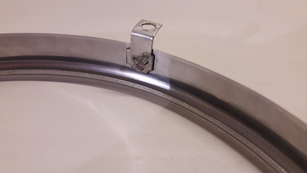

Salut, Non je n'ai jamais mis de primaire spécifique sur les pièces en plastique, et sur toutes les pièces que j'ai pu peindre ça n'a jamais bougé . L'essentiel est de bien préparer et dégraisser avant peinture. Pour finir, je fais une finition au vernis afin de protéger et basta. Sinon, aujourd'hui j'ai récupéré mon cerclage de phare. Un pote m'a fait ressouder la patte cassée, il ne restera plus qu'à polir un peu l'extérieur .

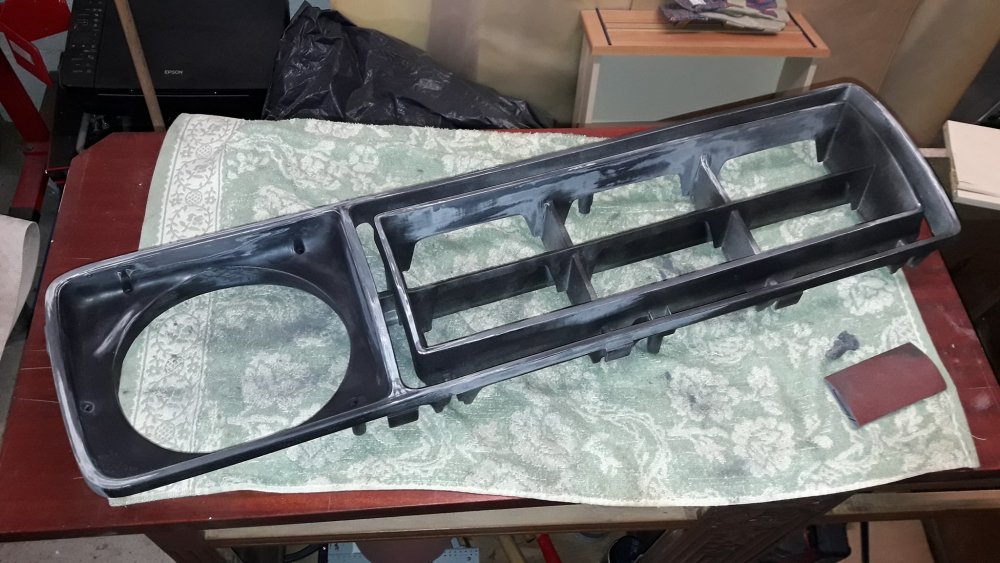

J'ai attaqué le ponçage des grilles de calandre. Y a du taf !!! Elles seront repeintes en noir satiné.

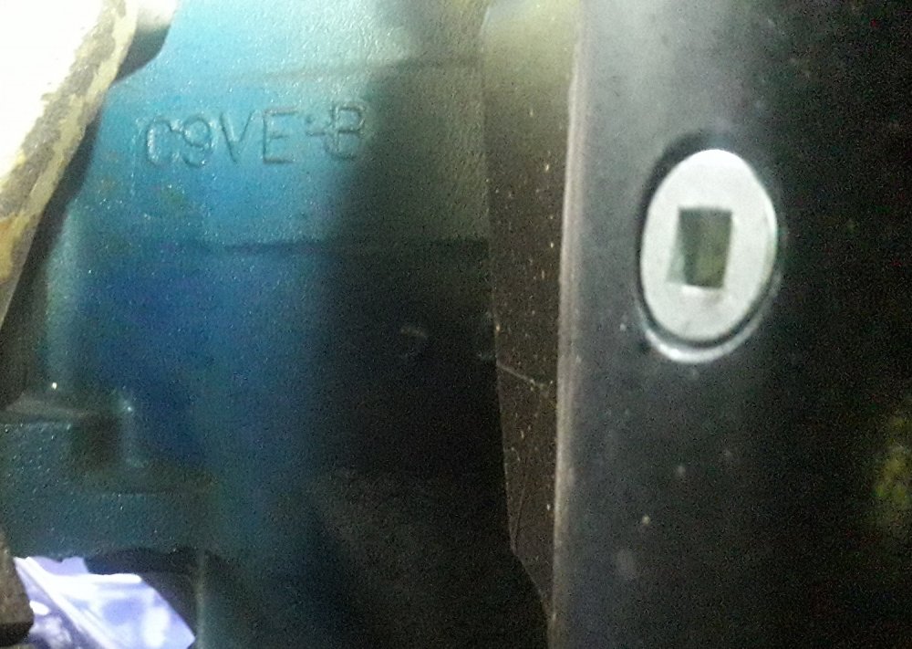

J'ai poussé ma prospection un peu plus loin concernant le type de moteur monté sur le pick up. Les culasses sont estampillées DOVE-A, ce qui correspond à la série 385, 460ci 7,5 litres. Le code moteur C9VE-B, idem. Ce qui confirme pourquoi le culot des bougies sont en 18mm. Donc au final c'est bien un 460ci.

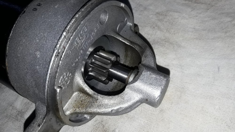

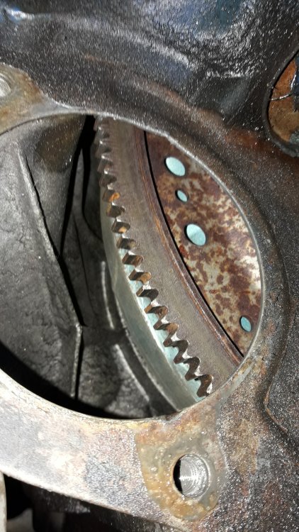

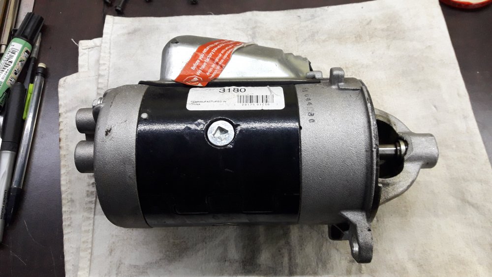

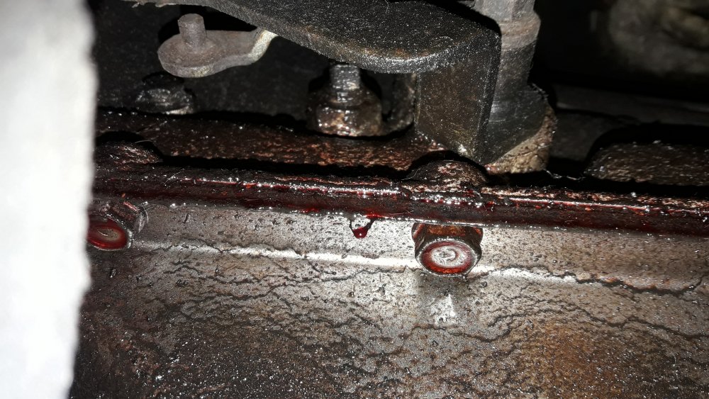

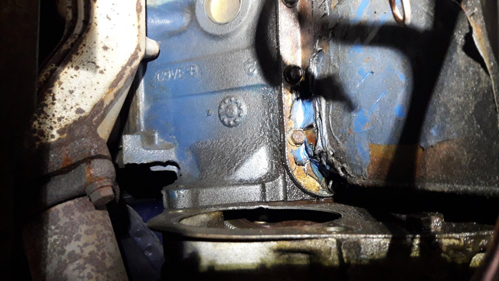

Bon alors, cet après midi j'ai tombé le démarreur afin d'inspecter les dents du volant moteur qui sont impeccables, le démarreur en lui même ne m'a pas l'air vieux. Il faut que je trouve pourquoi il lance le moteur une fois sur 2 à présent.... Je vais le tester et regarder si le lanceur avance bien sur son axe. Sinon concernant le N° du bloc moteur, je n'ai que celui cité plus haut (C9VE-B), et rien d'autre derrière le démarreur. Le carter d'huile ne ressemble pas à ceux que l'on voit habituellement, il est plutôt cubique ici. Une vue du carter de boite de vitesse juste en dessous du sélecteur. Plutôt huileux tout ça ... 🤔

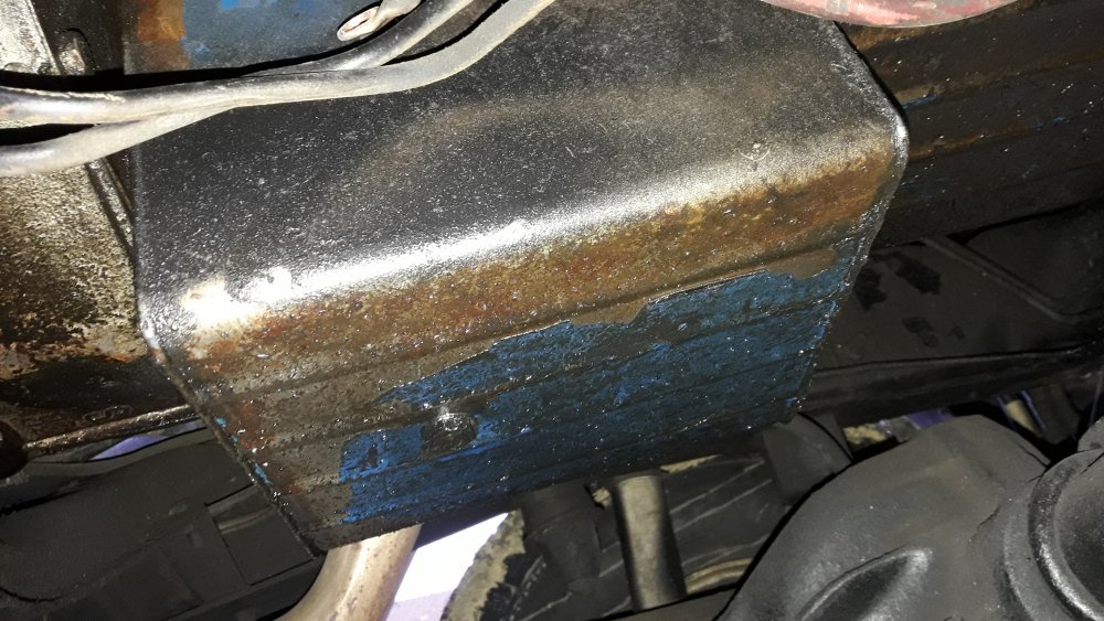

Nickel les pneus 👍!! Le dessous est très propre, c'est un bon point. -

Sur un groupe Face de bouc ricain, certains on des 351 avec boite C6 . Après si c'est vraiment un bloc au dessus du 351, ben j'envie de dire tant mieux. Reste à savoir réellement ce que c'est, mais je trouverai au fil du temps, car pour les ref. de pièces c'est pas simple comme ça. Le filtre à huile correspond, c'est déjà pas mal vu que j'en ai acheté 2. Concernant le jeu de bougies, je n'ai plus qu'à les revendre.... Lol
Une C6.
Merci @Phil pour les infos 👍, je sais donc ce qu'il me reste à faire...... Me pencher sous le truck pour auscultation avec lampe torche Lol. Ici il y a 8 boulons sur les caches culbu @Gilles . Concernant le VIN il indique bien un 351, mais je pense que le bloc a été changé.
