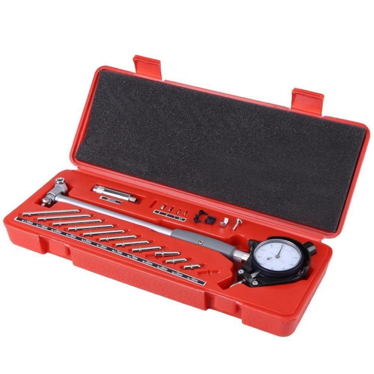

J'ai également investi récemment dans un pied à coulisse et un comparateur avec son pied. Il me manque aujourd'hui,  un palmer,  mais quelle taille choisir pour pouvoir mesurer les pistons ??

Je souhaite également acheter un micromètre Palmer, j'ai remarqué qu'il y avait plusieurs dimensions possible. L'idéal, c'est que cela aille jusqu'à 10 cm, non?
Quoi prendre comme type de modèle ainsi qu'un outil pour mesurer l'intérieur des cylindre??

Pour les alésages il y a ceci: https://www.ebay.fr/itm/50-160mm-Verificateur-dAlesage-Jauge-dAlesage-Cadran-Indicateur-Outil-Mesure-/202336461465

ne pas oublier qu'un comparateur d'alésage seul ne vas pas te servir à grand chose.
Il te faut aussi un micromètre correspondant pour le calibrer:
http://www.v8spirit.com/lire.php3?ong=voitures&cat=corvette82&pg=mot01
Regarde du coté de l'occasion aussi tu trouves des outils de qualité (Roch, Mitutoyo ...) pour rien et ca reste toujours mieux que du chinois!
