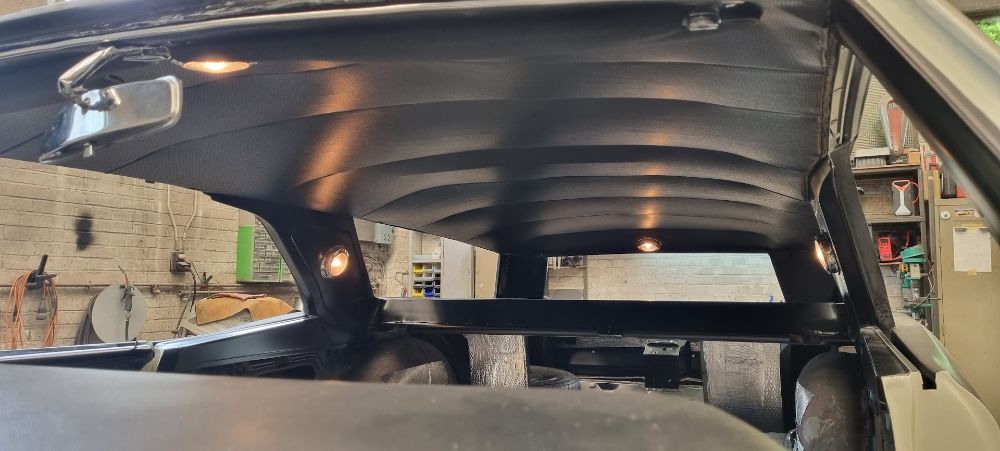

Guss Posté(e) le 2 juin 2024 Auteur Signaler Posté(e) le 2 juin 2024 Ca va veniiirrrrr, ca va venir. Voila une petite photo prise un peu au hasard de mes millions de photos, histoire de ... Ciel de toit fait maison. Cal3b, Charger976, sebastien 01 et 2 others 4 1 Citer

Cal3b Posté(e) le 2 juin 2024 Signaler Posté(e) le 2 juin 2024 Il y a 2 heures, Guss a dit : Ca va veniiirrrrr, ca va venir. Voila une petite photo prise un peu au hasard de mes millions de photos, histoire de ... Ciel de toit fait maison. Tu geres de dingue ! Guss 1 Citer
