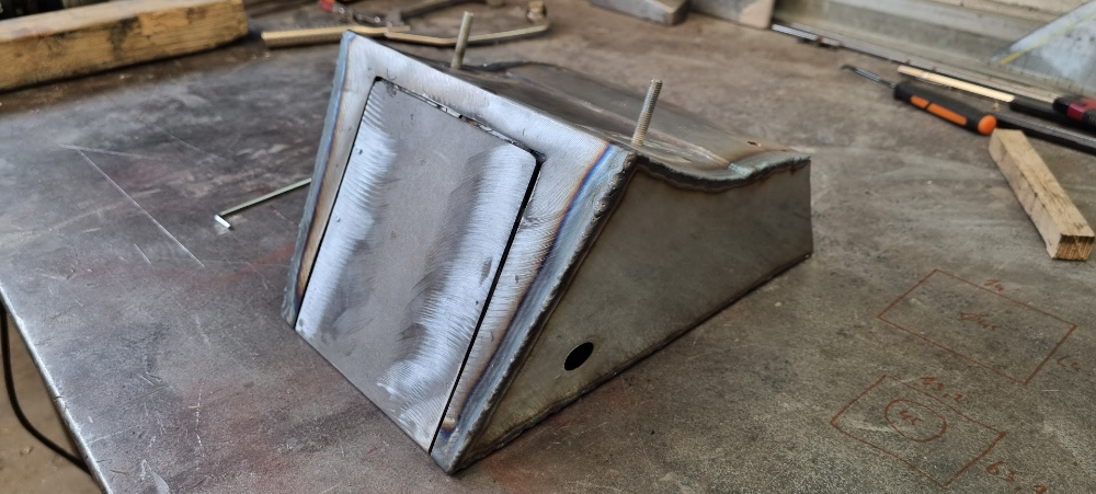

Guss Posté(e) le 7 juin 2024 Auteur Signaler Posté(e) le 7 juin 2024 Maintenant que la voiture est a nouveau remontée, mon plan est simple : Terminer TOUT ce que je peux AVANT la peinture finale. Histoire d'éviter d'endommager la peinture, puis parce que Psychologiquement j'aime bien l'idée qu'après la peinture, les chose aillent vite pour "terminer" le projet. Je m'attaque donc a l'intérieur de la bagnole, et au hasard je décide de me lancer sur le tableau de bord. Demontage de tous les accessoires, les gauges etc , ponçage en vue du la pose du surfacer, puis vu qu'il y avait un trou béant au niveau de l'autoradio (quelqu'un avait coupé tout ça, je pense avec une tronçonneuse...) je fabrique une plaque qui va supporter les deux mano que je rajoute a la voiture - température moteur et pression d'huile. Pas besoin d'un voltmètre, je ferai en sorte plus tard que la "dumb light" fonctionne pour ça. petit retour en arrière, mais voici la pièce par quoi j'ai commencé pour cette plaque Permettant comme vous le comprenez d'incliner les gauges. J'ai simplement repris le même angle que les gauges d'origine. Cette plaque sera ensuite collée a la Bicomposant pour collage panneau de carrosserie. J'aurai préféré une joli tableau de bord d'origine, parce qu'une plaque rapportée, aussi travaillée soit elle, reste un élément "rajouté" mais vu l'état du tableau de bord au début... C'est plutot cool. Ponçage et prépa d'un tas de truc qui composent l'intérieur, et de l'intérieur en lui même en vue de la peinture: Ici maroufflage fait. Reste plus qu'a peindre Et PAN Pas DU TOUT simple de peindre un coffre immense correctement. J'ai du faire en deux partie: tout le pourtours y compris les montants en me mettant a croupi dans le coffre, puis enfin nettoyer et dégraisser le plancher de coffre et peindre celui ci. Je vous dis pas les courbatures... Le tunnel de pont ici non peint recevra un petit coup de noir par après. Histoire de faire plus propre. Je me rends compte que mes photos sont de plus en plus nazes, il faudrait que je change de téléphone... Et maintenant, je m'occupe de finir ce tableau de bord. Peinture comme a l'origine du bord chromé. La bombe de chromé que j'ai fais pas mal effet, mais c'est quand même pas aussi "chromé" qu'a l'origine. Hélas je n'ai pas vraiment d'autres photos, si ce n'est le tableau de bord terminé et partiellement ré assemblé. A savoir que toutes les vitres des gauges d'origine étaient totalement opaque... donc elles ont été passée aux 600 sec-800 sec -1000 sec -1200 sec-1500 sec-2000 eau -3000 eau -4000 eau (mousse Abralon) puis polissage en 3 étapes. Un coup de propre sur les gauges elle même, et j'intégre un compte tour de mauvais gout a la place de l'horloge. Mais vous savez, je suis un kéké. Alors voila, c'est plus fort que moi, parfois il y a un truc de kéké qui se retrouve dans cette caisse. en réalité, je préfère l'avoir la, que d'avoir un compte tour externe posé sur le tableau de bord ou accroché a la colonne de direction. les comptours des gauges sur la plaque sont peints. Vous verrez plus loin, ça restera pas comme ça... (Coupe de garnitures inox au laser, histoire d'avoir du relief et que ça match vraiment avec les autre gauges. Maintenant il faut remonter l'électricité sur ce tableau de bord, et la.... Je me rends compte que ça encore être un sérieux projet : La boite a fusible se décompose littéralement Les fils se déssoudent, les petite patte qui "calent" les fusibles en place sont cassées... Vous vous rappelez que la baie de pare brise était littéralement absente au début tellement c'était pourri ? Et bien pendant des années, il a plu sur cette boite. Je commence donc par étudier le schéma éléctrique de la voiture, voir ce qui est réutilisable et ce qui ne l'est pas... Puis Je prends la décision de swapper totalement la boite a fusible vers une boite moderne, avec des fusible qu'on trouve partout. Le prochain gars qui restaurera cette caisse me détestera peut etre, puis je n'avais pas toutes les mêmes couleurs de cable, mais ce faisceau étant relativement simple.... Et puis t'façon l'idée n'est pas de la vendre, et moi je sais exactement quel cable a quel role. Les autocollants seront changés plus tard pour des autocollant plus lisibles a la Dymo. Je laisse des emplacement dispo en +12 direct, et en +12après contact. Ca peut toujours servir. Je précise que absolument TOUS les connecteurs sont serti a la pince adéquat, puis soudé a l'étain. TOUT ce que je coupe et refait est soudé a l'étain puis gaine thermo. Je n'ai pas d'autre photos, mais je vais passer des jours et des jours a remettre le faisceau en état, puis encore des jours a le repose sur la voiture et m'assurer que tout est bien en place, que rien ne reste de créer un problème dans le futur, et aussi... Qu'absolument tout fonctionne ! J'ai aussi du fabriquer une partie de faisceau (pour les plafonniers par exemple), et modifier le faisceau pour passage de boite manuelle a boite auto (pour rappel, ce faisceau vient de la GTO qui était en boite manu - j'ai pris ce faisceau parce que l'autre est en top état, je le réserve pour la GTO) La je vous passe énormément de détails parce que l'électrique c'est chronophage. Mais quel plaisir de voir que tout fonctionne parfaitement ! Chaque loupiotte, chaque témoins, chaque gauge, les phares, feux, clignos, feux stop, plafonniers, chauffage, essuis glaces et même lave glace... TOUT fonctionne. Parfois une galère ... Mais j'ai pris le temps qu'il fallait. Je suis hyper content a ce niveau, parce que maintenant je connais ce faisceau sur le bout des doigts, et j'ai confiance. Jusque la, j'ai JAMAIS eu confiance dans l'électrique d'une ancienne... C'est chose faite. Au passage, comme jérémie l'avait fait (je me souviens ) j'ai rajouté des masses aux douilles des ampoules de feux arrière. Le dimmer, touné a fond a gauche, allume correctement les plaffoniers. Ils s'allument donc a l'ouverture des portes, ou manuellement depuis le tableau de bord, il y a également un switch dans l'ouverture du coffre. Enfin, chaque plafonnier peut individuellement être déconnecté (petit switch dessus). Immaginons que je charge la voiture et que les portes restent ouvertes longtemps, je trouvais important de pouvoir les gerer individuellement pour ne drainer la batterie. Ca manque en tout cas pas de lumière dans la caisse mais j'adore. C'est pas des leds (Il n'y pas une seule led dans cette voiture, que dalle!), la lumière est chaude et très "périod correct" Le tableau de bord peut donc reprendre définitement sa place (sorry qualité image dégueu) console centrale juste en place pour tester l'électricité et que l'anti démarrage fonctionne bien. Elle va être refaite par après. vous pouvez aussi voir que j'ai posé l'isolant de plancher. Incroyable comme la résonnance disparait dans la voiture au fur et a mesure de sa pose au passage. Et je termine le post de ce jours avec ceci : Fabrication de cette boiboite avec une porte. Je vous laisse deviner sa fonction nono63000, deville72 et americoast 3 Citer
Charger976 Posté(e) le 7 juin 2024 Signaler Posté(e) le 7 juin 2024 Il y a 1 heure, Guss a dit : Et je termine le post de ce jours avec ceci : Fabrication de cette boiboite avec une porte. Je vous laisse deviner sa fonction Compartiment secret pour trafic de drogue? Citer

Guss Posté(e) le 7 juin 2024 Auteur Signaler Posté(e) le 7 juin 2024 Il y a 1 heure, Charger976 a dit : Compartiment secret pour trafic de drogue? Hahaha, c'est pas le but premier, mais ... pourquoi pas ? il y a 30 minutes, Cal3b a dit : magnifique. ( encore ) je passe a namur le 15 juin mais je pense pas avoir le temps de me balader bcp je repars le 16 à 8h. Si t'as le temps, c'est avec plaisir ! Après justement, la voiture ne sera pas a l'atelier le 15... Citer
sebastien 01 Posté(e) le 7 juin 2024 Signaler Posté(e) le 7 juin 2024 Il y a 11 heures, Guss a dit : Et je termine le post de ce jours avec ceci : Fabrication de cette boiboite avec une porte. Je vous laisse deviner sa fonction C'est pour cacher le bouton du NOS /Nitro ! Citer
Guss Posté(e) le 8 juin 2024 Auteur Signaler Posté(e) le 8 juin 2024 Le 07/06/2024 à 20:53, sebastien 01 a dit : C'est pour cacher le bouton du NOS /Nitro ! Aaaahhhhh Exact ! Allais, indice sebastien 01 et nono63000 2 Citer
sebastien 01 Posté(e) le 9 juin 2024 Signaler Posté(e) le 9 juin 2024 Il y a 23 heures, Guss a dit : Aaaahhhhh Exact ! Allais, indice Boite a mouchoir ? nono63000 1 Citer
nono63000 Posté(e) le 9 juin 2024 Signaler Posté(e) le 9 juin 2024 Pour mettre les boutons pour la régler en hauteur ? Car tu vas la monter en lowrider ? 😜 sebastien 01 1 Citer

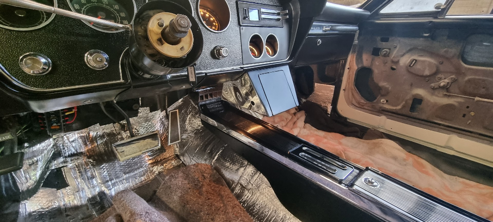

Guss Posté(e) le 10 juin 2024 Auteur Signaler Posté(e) le 10 juin 2024 Autoradio les mecs, autoooradioooo Comme j'avais dis, je suis un kéké qui ne s'assume pas. Je veux une sono qui décolle la mastic, mais que tout soit invisible, y compris l'autoradio. Au début, j'aurai voulu me passer d'autoradio (avoir un ampli avec une connexion bluetooth est possible), mais ça veut dire qu'on a le controle que par le téléphone. Alors déjà c'est pas légal, puis pour gerer le volume c'est quand même sympa d'avoir quelquechose au tableau de bord. Je fini par trouver un truc sympa, sobre et très compact : Hertz HMR BT. Système marin. C'est juste les commandes qu'il me faut. Maintenant, vu que j'en suis au travail de l'intérieur, c'est le moment ou jamais de cabler ce systeme audio. Celui consiste en 4 haut parleurs 70w rms 165mm et un mini caisson de 165mm aussi. L'idée n'est pas de faire boomboom, l'idée est d'avoir du grave dispo, puisqu'obtenir du grave avec les haut parleurs, aussi bons soient ils, est compliqué dans une voiture ancienne, qui n'aura jamais la même isolation qu'une moderne. Le tout est amplifié par un produit de même marque : Hertz, modèle HCP 5 chaine. Un seul ampli alimente donc tout. Maintenant il faut du support pour tout ça! Pour le placement a l'avant, je les pose a la place des ventilations de bas de jambe (le truc qui s'actionne avec une tirette..) et que les caisse qui avaient la climatisation n'avaient pas. D'une part le mécanisme était inutilisable. Totalement éclaté... (Pour le GTO j'ai tout!), et en plus soyons clair, en Belgique c'est pas vraiment nécessaire. Vu que c'est une zone "humide" (descente de baie de pare brise), je fais des casseroles Et bonne nouvelle, je n'ai même pas a agrandir le trou des ventilations. Ca passe tel quel. C'est donc réversible. Avant pose des haut parleurs, j'ai mis un gros mousse dans le fond, histoire de limiter la résonnance. après réception et placement sur la voiture, je replace les caches en plastique et y voit que du feux Pour l'arrière, c'est plus simple. Fabrication en triplex bouleau 18mm de ceci : la aussi, des gros mousses garnissent l'intérieur des "boites a haut parleurs". Et je met un max d'isolant anti vibration et en mousse alvéolé dans la zone. L'ampli est directement fixé sur le petit caisson. Au passage, une molette de réglage des basse est cachée sous le tableau de bord. C'est donc cablé, et tout fonctionne tellement bien que s'en est impressionnant !!! Etant du genre a ne pas pouvoir vivre sans musique a peu près en permanence, je suis vraiment super content d'avoir fait ce travail a ce stade. Au passage on peut voir les panneaux/garnitures au niveau de la banquette qui sont déjà installé... Bien sur ça s'est pas fait tout seul. Ils étaient eux aussi en sale état. En gros il a fallu tout recoller, récurer.. Bref vous comprenez. Et bien sur, il a fallu faire du custom... Encore... Puis cette zone n'a rien a voir avec l'origine : recoupe des panneaux et fabrication d'une latte de "calage". Ca sera ensuite peint en noir bien sur, et pose de vis type tolerie noire. Propre. Comme vous pouvez le voir, je n'ai jamais retiré les pattes qui avaient été coupée quand la voiture avait été transformée en corbi, au niveau des passages de roues. A croire que je voulais les laisser... A peu près le monde entier m'a engueulé (par la j'entends 3,5 personne, mais je suis susceptible.. ) de ne pas avoir peint les planchers en noir "histoire que ça soit super propre sous la carpette". Ce a quoi je réponds : cette voiture n'était pas, n'est pas et ne sera pas un showcar, mais une voiture pour rouler. La rouille est réparée, les tôles sont protégées, jointées.. Et toute ça est SOUS la carpette. Pour rappel, ce plancher, il est putain de clean en plus Et idem pour les intérieurs de porte. Pour la GTO, tout sera aérogommé. Tout sera fait a fond? L'idée n'a jamais été d'y aller si fort pour celle ci... Et plus le temps passe, plus je doute de vouloir faire de la GTO un showcar. Toute cette énergie, pour quoi finalement ? Avoir une voiture avec laquelle on plus rouler. Enfin... Je m'égare... Juste avant la pose de la carpette, je fais le ciel de toit. Mais avant, je pose un isolant sonore sur l'isolant anti vibration. Ma petite qui me cout tout ça. Une journée entière de boulot !!! Et puis passage des baleines (faites maison, elles aussi!) et pose... A l'envers le premier coup Donc repose.. Jusque la c'est facile. Maintenant va falloir tendre et la ça se complique... Mais ca sera pour le prochain post. nono63000, americoast et sebastien 01 3 Citer

Guss Posté(e) le 12 juin 2024 Auteur Signaler Posté(e) le 12 juin 2024 Non, c'est une autoradio a part entière (sorties cinch, sorties HP's, etc etc), mais avec un format différent (type "bateau plaisance). Le support musical étant désormais dématérialisé, tout ce qu'il me fallait c'était un minimum de contrôle, accessible au tdb. Donc en gros c'est juste une interface si tu veux, qui permet de connecteur son tel par Bluetooth. Ensuite cette interface est connectée a l'ampli, et celui ci va distribuer le son aux enceintes. nono63000 et sebastien 01 1 1 Citer
