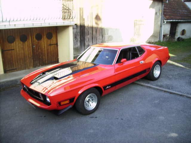

Phil Posté(e) le 20 février 2023 Signaler Posté(e) le 20 février 2023 Ah si, j'y repense, s'il tourne si peu souvent que l'essence a le temps de s'évaporer dans la cuve de carbu entre deux usages... Dépose le couvercle de cuve et regarde au fond. Si tu vois de la gelée de groseilles genre ça, bingo. Dans un gicleur, ça provoque des choses étranges Photos du carbu de la Mumu datant de 2011, c'est à cette occasion que je l'avais refait. sebastien 01 et The Lion King 2 Citer
