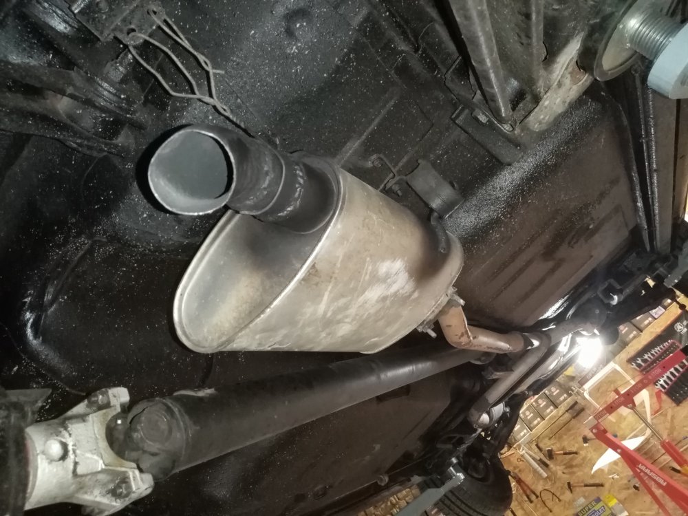

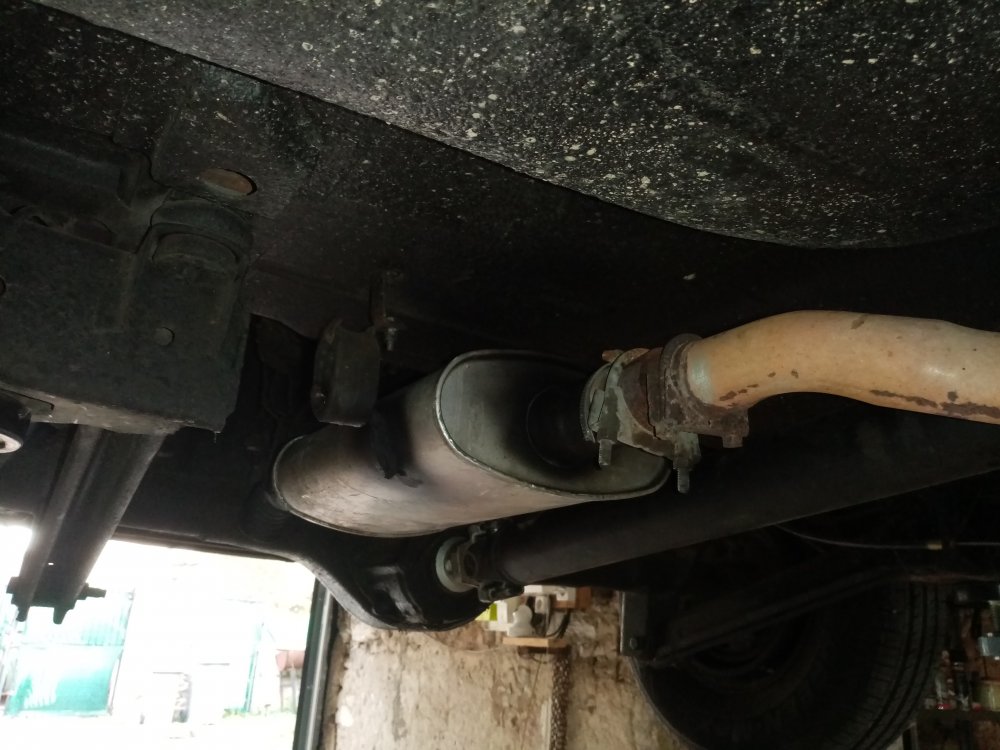

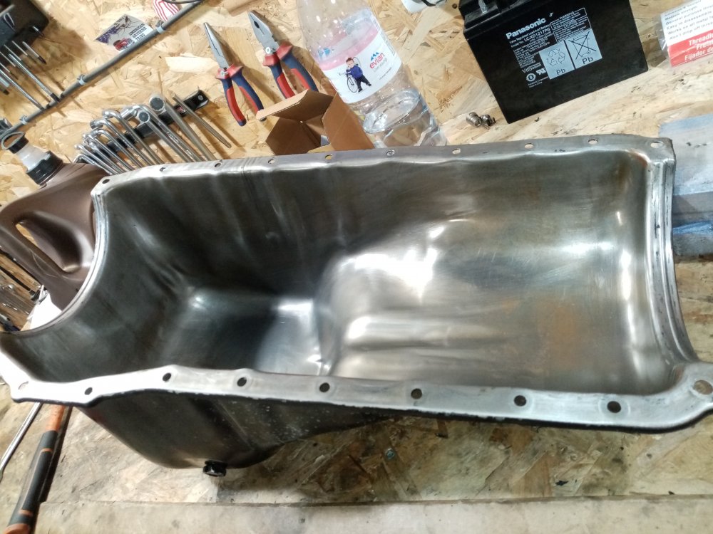

The Lion King Posté(e) le 22 octobre 2020 Signaler Posté(e) le 22 octobre 2020 Bon, le joint de carter a été remplacé, mais la fuite ne s'est pas arrêtée. Je suppose qu'en réalité, elle vient du joint spi arrière, et coule le long du moteur, pour ensuite se barrer vers le carter et donner l'impression que ça pisse. On en a profité pour refaire un bout d'échappement avec un des deux silencieux que @comcot m'a gentiment offert! Merci! Ca fait beaucoup moins de bruit, et c'est bien sympa. sebastien 01, comcot, Gilles et 1 other 4 Citer

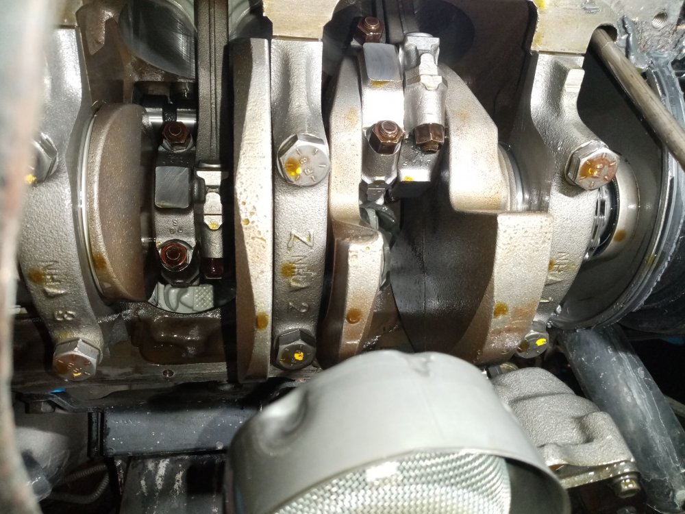

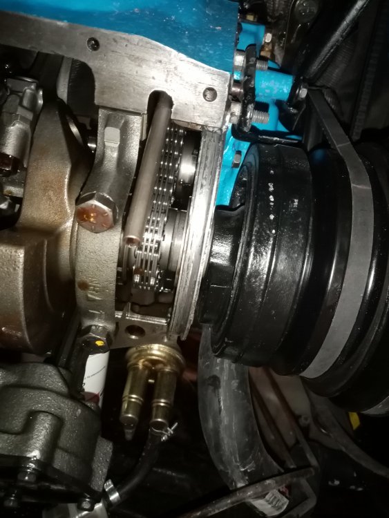

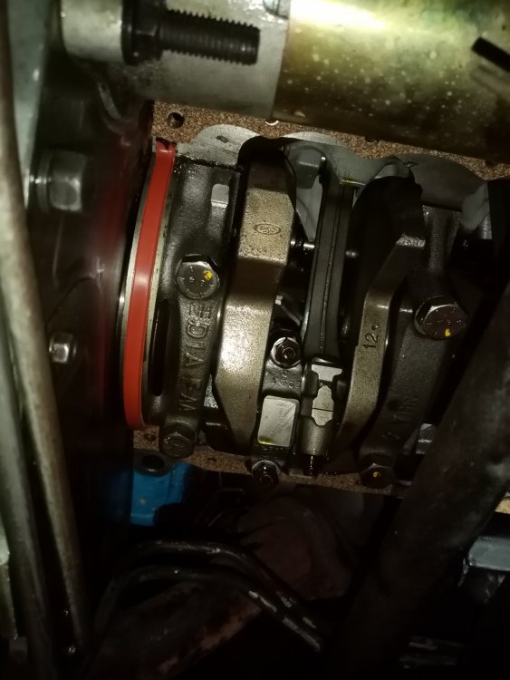

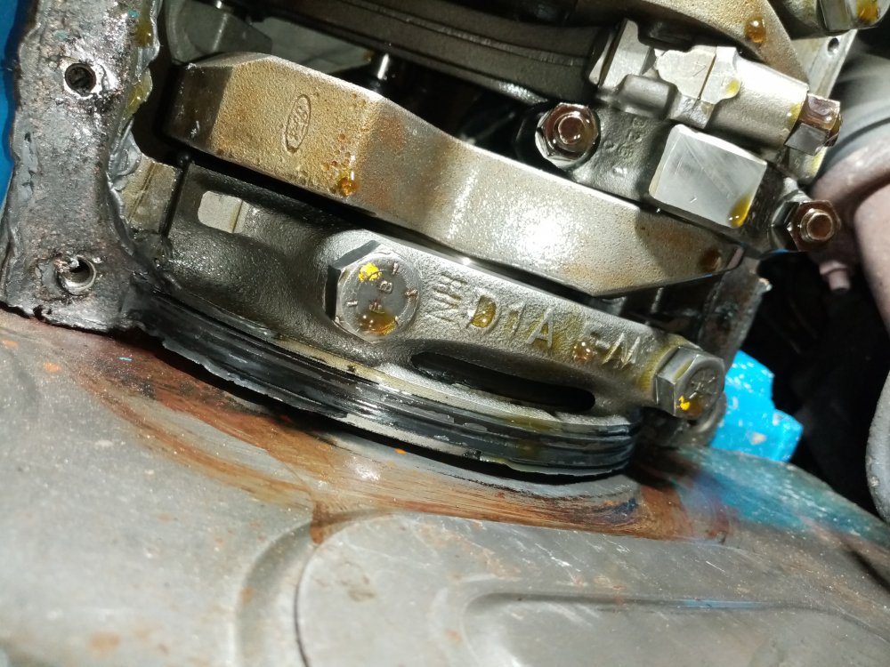

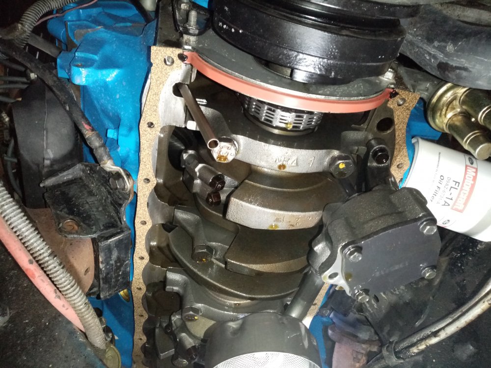

The Lion King Posté(e) le 6 novembre 2020 Signaler Posté(e) le 6 novembre 2020 Salut tous! Le moteur a été rouvert pour enquêter: le joint de vilebrequin "moderne" fournit dans le kit (double lèvres) a juste décidé de se barrer en couilles. Donc ça va être le retour fracassant de la bonne vieille tresse bien épaisse, sans discussions. Evidemment, au démontage, la poulie damper qui avait déjà des signes de faiblesses, a aussi rendu l'âme. Pareil pour le joint de la PA, trop "moderne". Tout sera remonté à la pâte a joint, sans rien d 'autre. sebastien 01 1 Citer

rat rod Posté(e) le 6 novembre 2020 Auteur Signaler Posté(e) le 6 novembre 2020 Bah putain ... Il y a un joint d'admission type "valley pan" je suppose ? Citer
The Lion King Posté(e) le 6 novembre 2020 Signaler Posté(e) le 6 novembre 2020 Oui, mais avec des petits joints devant et derrière. C'est eux qui se sont écrasés. Citer
