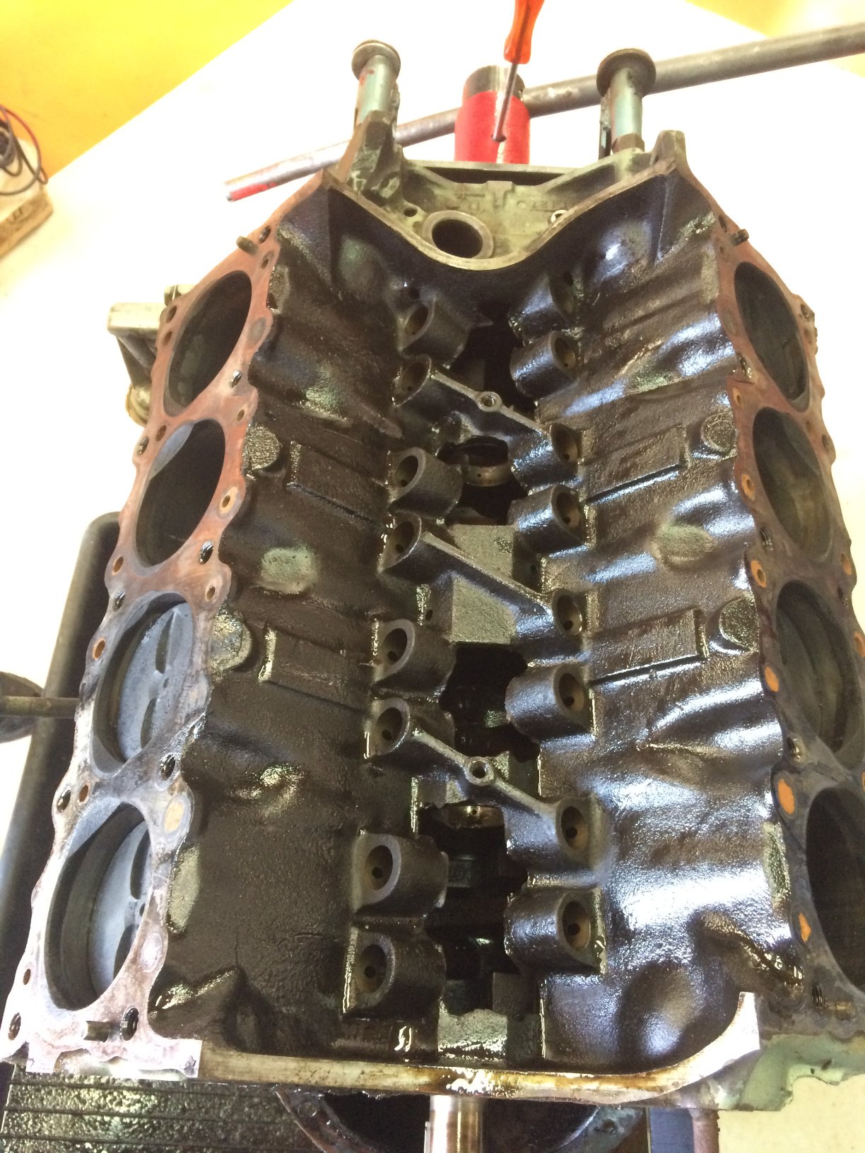

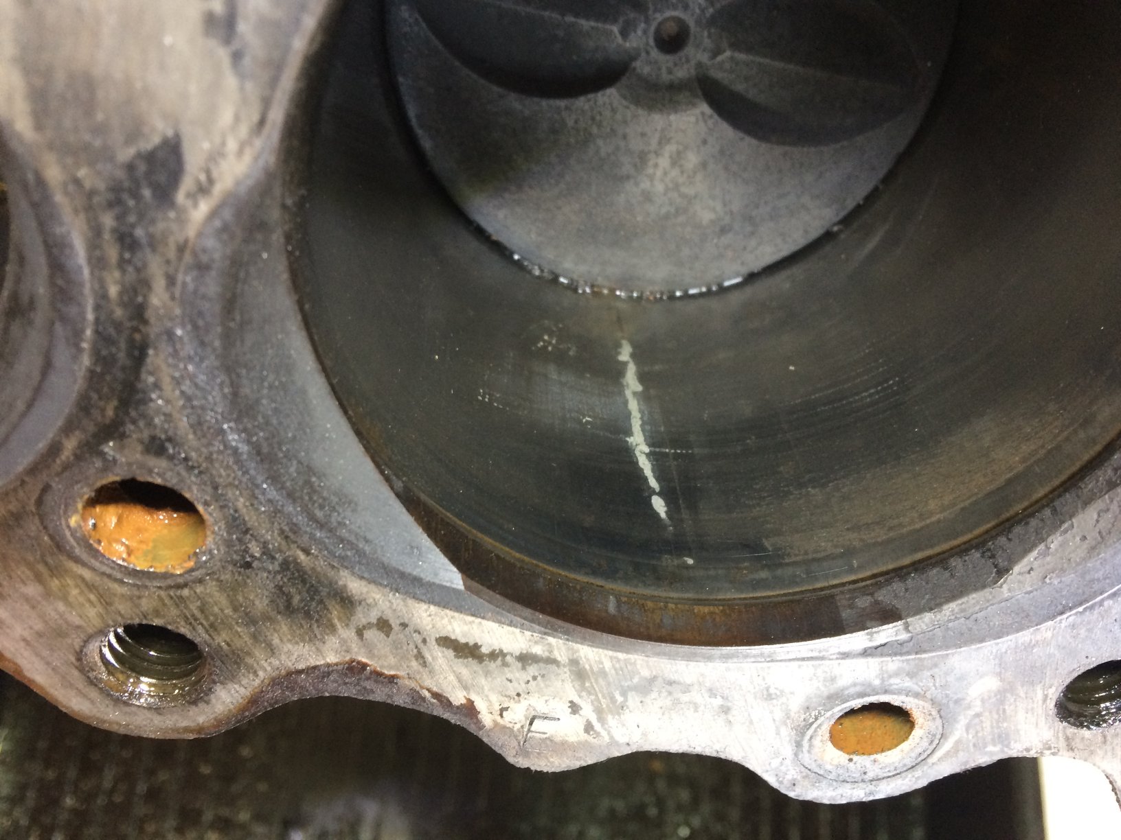

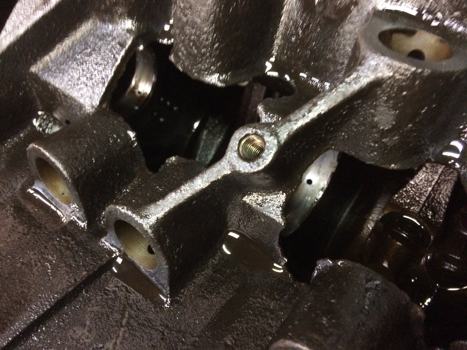

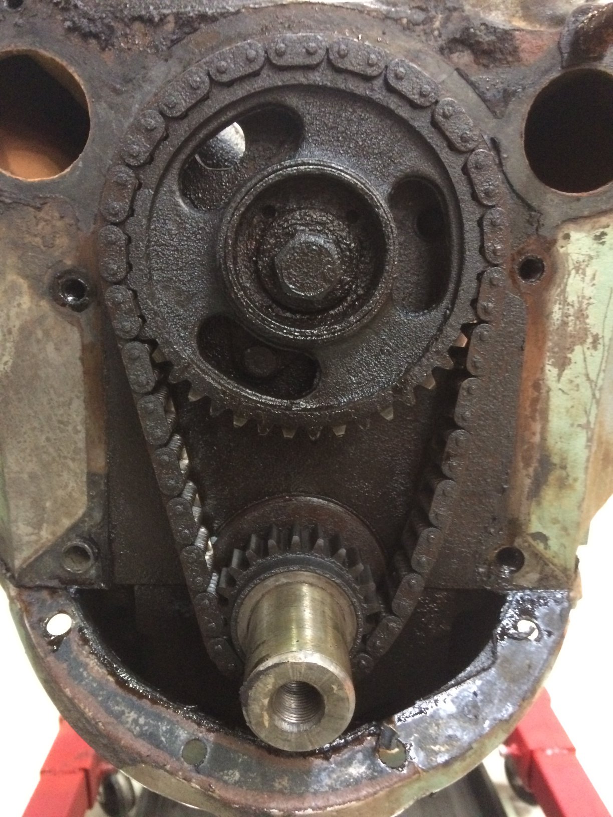

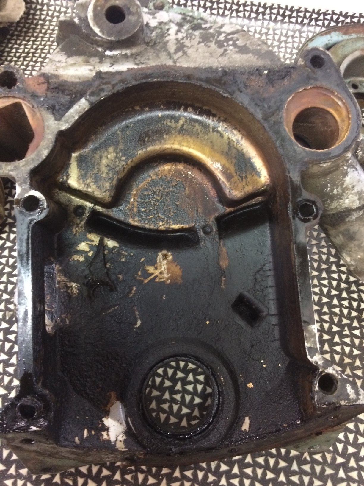

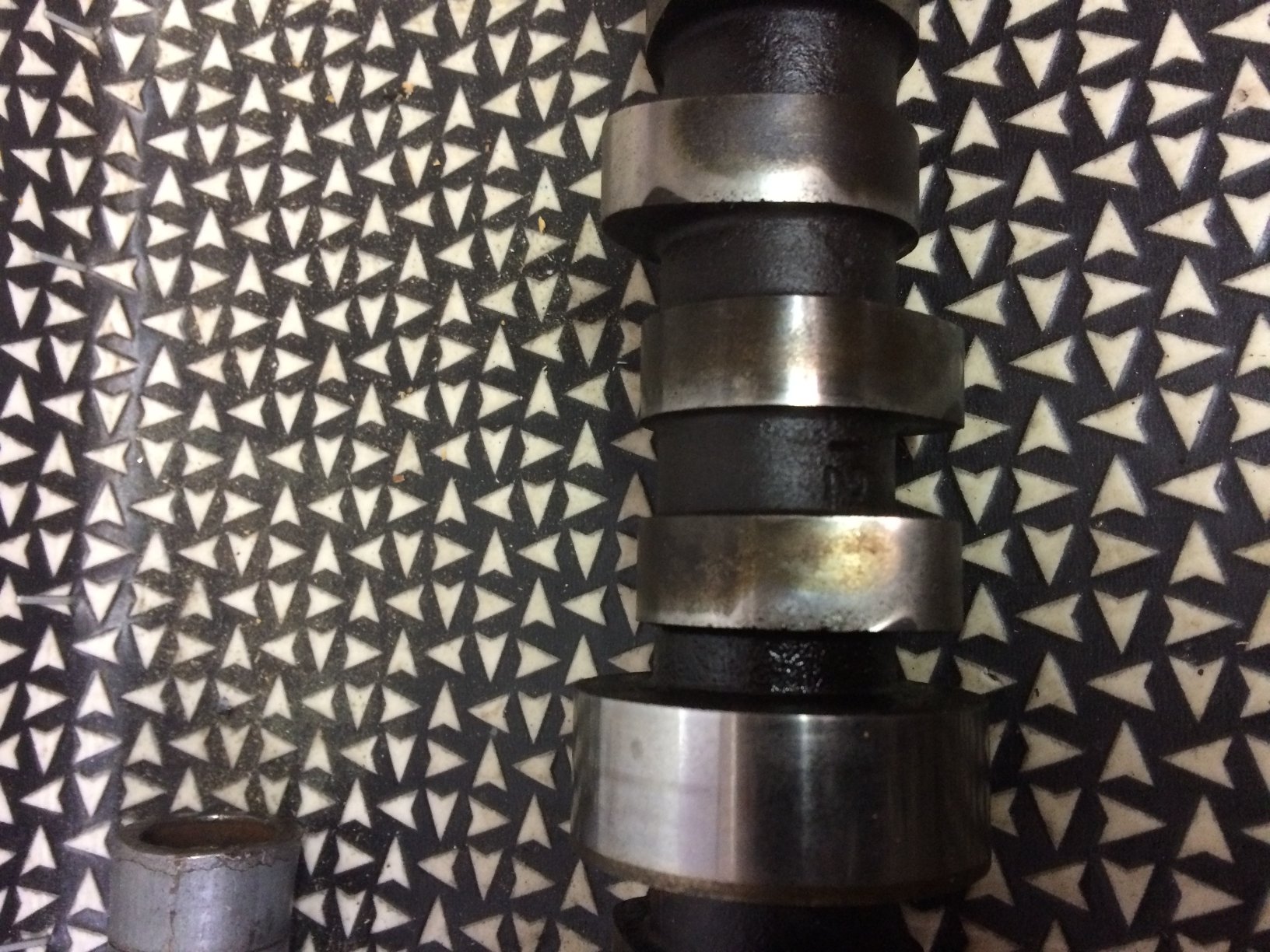

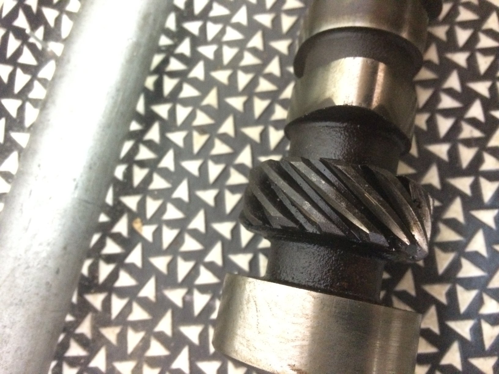

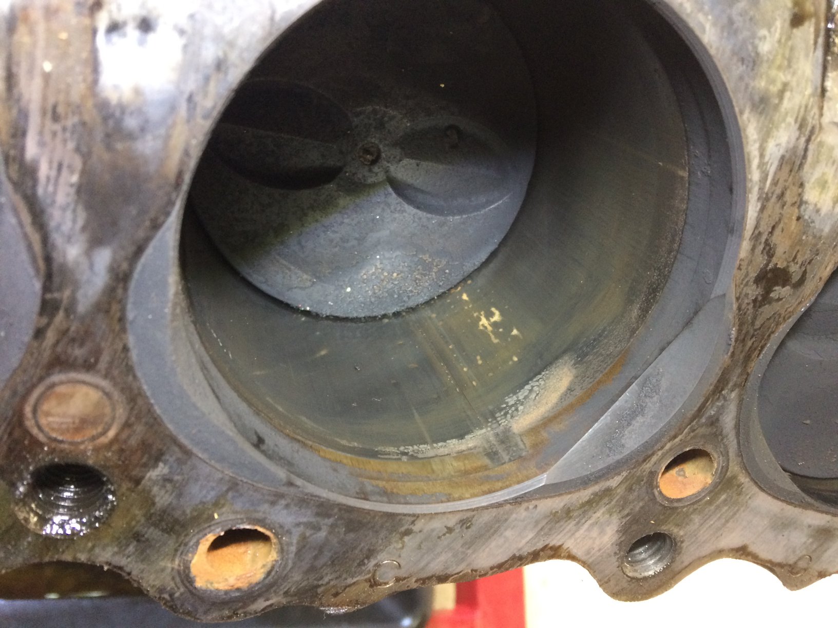

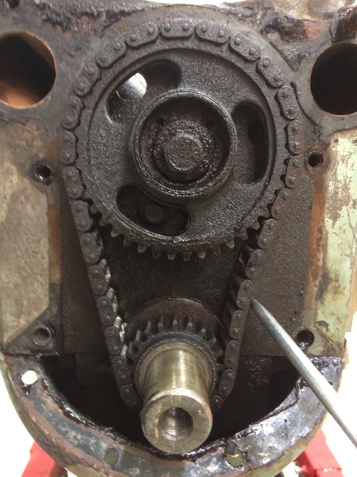

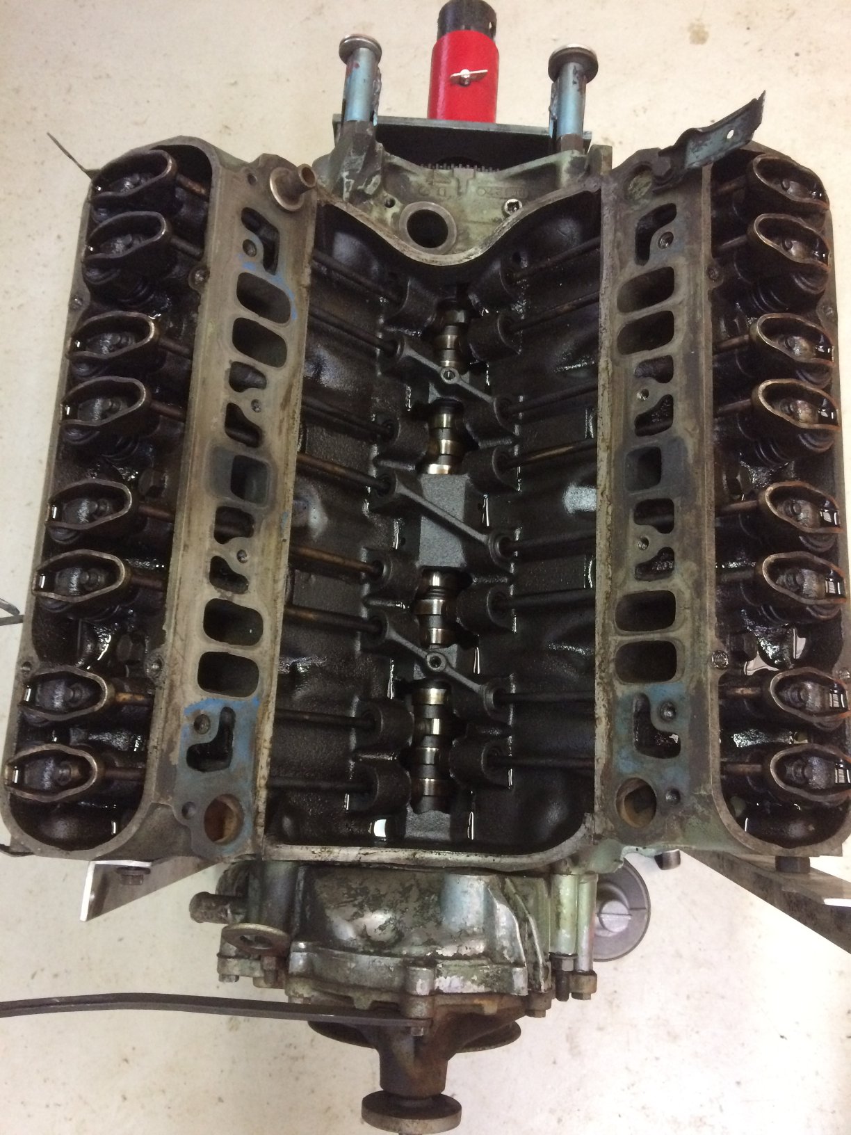

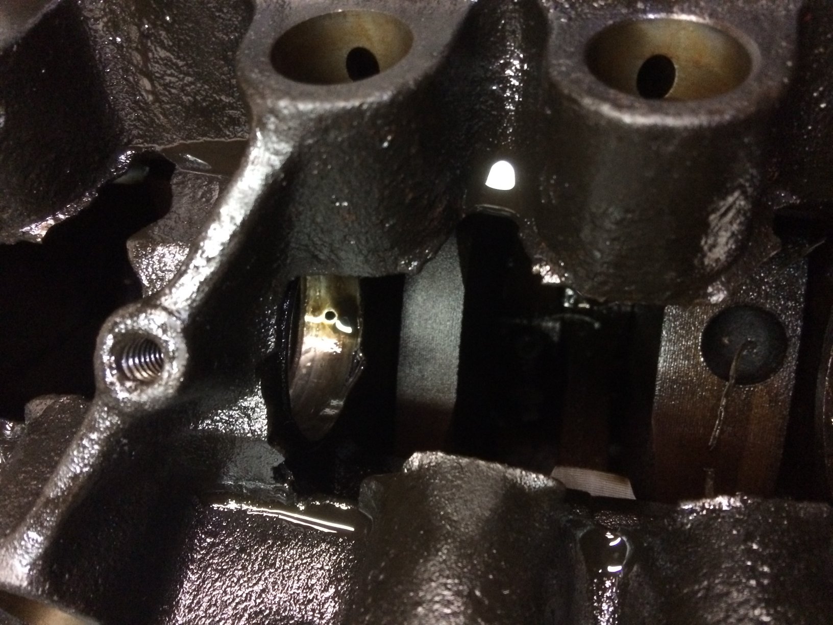

Hello ! aujourd'hui j'ai reçu le verdicts du démontage du block 326, il n'a jamais été ouvert, les joints sont tous d'origines en globalité le moteur est totalement rincé :
en gros ils va me falloir un budget de 7000 € minimum pour le remettre sur pied, donc on repart de zéro....
voila quelque photos pendant le démontage, la suite prochainement...
Img_7441.thumb.jpg.3c541f6e8bae0be3139fe84079e43c42.jpgImg_7442.thumb.jpg.708c307673954547c4f48e5a6062141b.jpgImg_7443.thumb.jpg.1142c703357a537b68a147f0efbd0743.jpgImg_7445.thumb.jpg.0ccb18368ebb2ccf5074b0df6e698f39.jpgImg_7446.thumb.jpg.8b433178a7831bc1953cca7dd4013aad.jpgImg_7447.thumb.jpg.fb6f3d3f7d4a67e34f255740984c9742.jpgImg_7448.thumb.jpg.de1b1bc980b80f7b0f6a350e93d0c022.jpgImg_7449.thumb.jpg.ec47f0201117255e43d8cb7aa5efe3b0.jpg
pour le moment j'attend la suite, on verra si ça peux être un budget moindre, mais si c'est réellement autour de 7000 € le moteur ira au grenier et attendra son tour....

pour le vilo ce n'es même pas la peine il y a trop de travaille à faire dessus, il a pris chère par contre oui les cylindre vont être réalésé car les 2 rayures sont profonde...
