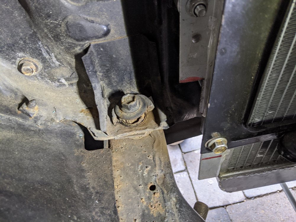

Alexandre Kachler Posté(e) le 16 février 2020 Auteur Signaler Posté(e) le 16 février 2020 Aujourd'hui c'était presque le printemps chez nous du coup y'a ceux qui vont se balader ou s'occuper du jardin et y'a ceux qui en profite pour bricoler leur vieille J'en ai donc profité pour m'attaquer au changement des body bushing. J'ai commencé par le plus simple a coté du radiateur. Plutôt simple a sortir la vis mais pour sortir la bague en caoutchouc c'est une autre histoire. Il était vraiment temps que je m'occupe de ça certain tombe carrément en morceaux. Ceux qui sont encore entier sont tellement tassés qu'ils ne servent plus à grand chose. Une fois de plus j'ai eu un soucis avec ces pièces de reproduction. L'épaulement de centrage des grosses bagues n'avait pas le bon diamètre. J'ai du les réduire de 38mm à 31mm. J'ai fini par pouvoir changer toutes les bagues mais au moment de remettre les vis, je me suis rendue compte que sur le côté droit la carrosserie s'était décalé d'environ 5mm par rapport au châssis. La galère car l'écart est suffisant pour l'empêcher de remonter les fis de fixation, du coup faut que je trouve un moyen de rattraper ça avant de pouvoir finaliser. Alex Citer

Alexandre Kachler Posté(e) le 16 février 2020 Auteur Signaler Posté(e) le 16 février 2020 Oui ça a du bouger quand j'ai forcer un peut sur un des côté. Du coup comme tu dis ça va finir avec le pied de biche et des sangles car l'espace pour manœuvrer est relativement étroit. Citer
Phil Posté(e) le 16 février 2020 Signaler Posté(e) le 16 février 2020 Trop large = sangles camion à cliquet. Trop étroit = cric bouteille et chevrons/cales en bois. Citer

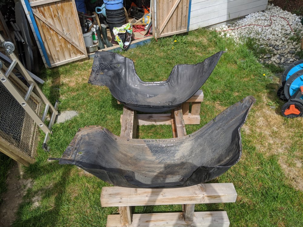

Alexandre Kachler Posté(e) le 23 avril 2020 Auteur Signaler Posté(e) le 23 avril 2020 Ça y est j'ai remis tous les body bushings en place, encore une chose de faite. Le WE dernier j'ai ressorti le pistolet a peinture et pour donner un coup de jeune a mes passages de roues. Après deux couches ça ressort pas trop mal Il reste plus qu'à les remonter et ça c'est l'étape chiante. A coté de ça j'en ai profité d'avoir un bel accès pour démonter mon boîtier de direction assistée. La dépose a été plutôt facile a vrai dire. Par contre j'ai essayé de démonter la bielle pendante et pas moyen de la faire bouger même avec la presse et en la chauffant au chalumeau (j'ai chauffé modérément, je voulais pas y aller comme un bourrin). Si vous avez des idées, je suis preneur Citer
