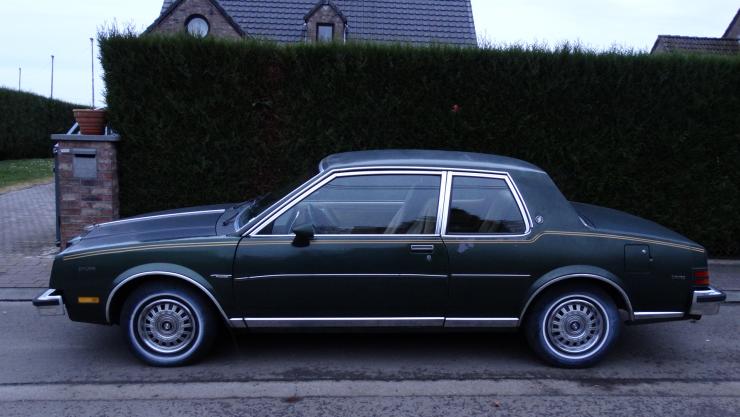

Velvet Oliver Posté(e) le 4 janvier 2016 Signaler Posté(e) le 4 janvier 2016 Bonjour à tous  Je vous présente ma première voiture américaine  Une Buick skylark 1981 2.5 litres  Je l'ai acheté dans le but de rouler avec, et en même temps pouvoir la retaper C'était un compromis que je m'étais fixé  Je l'ai acheté pour 1 100 euros, j'ai déja changé la batterie, mais il reste à faire un super gros entretien tel que changer huile, liquide de refroidissement, thermostat (il fonctionne mais vaut mieux le changer), pompe à eau, alternateur bougies, faisceau électrique etc... Elle roule, mais roulera mieux avec un entretien complet !  Par contre, en la ramenant, vers la fin du trajet, elle a commencé à chauffer, elle est monté vers 115 - 120° Est-ce grave ?   Citer
Pit Posté(e) le 4 janvier 2016 Signaler Posté(e) le 4 janvier 2016 Chouette petite compact!  Pour la chauffe, commence par le thermostat et un bon nettoyage du circuit, comme tu l'as prévu...  Citer
LULU Posté(e) le 4 janvier 2016 Signaler Posté(e) le 4 janvier 2016 ... et un bon réglage allumage. Normalement çà ne doit pas chauffer. Citer

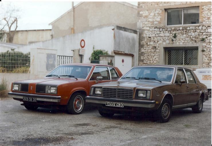

bru301 Posté(e) le 5 janvier 2016 Signaler Posté(e) le 5 janvier 2016  C'est une Automatique 4 vitesses   Non non c'est 5 vitesses : 3 pour avancer, 1 pour reculer et 1 pour aller nulle part (appelée aussi point mort ou neutral )....  Plus sérieusement, la boite TH125 qui équipe ces autos est à 3 rapports. Seules les boites mécaniques sont dotées de 4 vitesses.  Et ne te fais pas de soucis pour le HEI, il n'y a rien de plus simple à régler (quand on a les outils bien évidemment) : 4° d'avance pour une boite auto si ma mémoire est bonne...   Juste pour préciser un détail, un petit cliché des deux autos qui m'ont servi au quotidien durant près de 32 ans....    La berline est partie aux oubliettes depuis 20 piges mais j'ai conservé le coupé qui est encore mon "traîne couillon" de tous les jours en dépit de ses 571000km et de ses quelques tracas de carrosserie.... Citer

bru301 Posté(e) le 6 janvier 2016 Signaler Posté(e) le 6 janvier 2016 Détrompe toi, ça s'est vérifié mais j'ai su y apporter des solutions  Ce n'est pas la TH125 qui est en cause à proprement parlé. J'ai déjà eu l'occasion d'aborder ce sujet sur un autre post mais je peux y revenir.  Le problème majeur de ces transmissions, aussi bien la boite auto que la boite manuelle, c'est que ce sont des boites pont (comme sur toutes les tractions avant) et que la sortie de boite du coté passager est mal conçue. L’étanchéité est faite par un simple joint spi et de ce coté le cardan qui est très long n'est pas guidé par un palier intermédiaire. Donc avec le temps et le kilométrage, le joint se bouffe à la vitesse "grand V" et on commence à perdre de l'huile. Pour te donner une idée, pour mon Oldsmobile( boite manuelle) à moins de 130000 km la perte était de l'ordre de 20 cl pour 500 km par semaine. Au début tu n'y prêtes pas attention, quelques gouttes sous la voiture en stationnement ce n'est pas important.... Puis quand tu as l'idée de vérifier le niveau, il manque plus d'un litre... Dans la boite manuelle, c'est encore jouable, dans l'automatique c'est franchement pas bien vu la faible capacité de ces petites boites. Dans les deux cas, le risque majeur c'est le blocage du différentiel par manque de lubrification. Si ça t'arrive en roulant c'est sans appel, tu vas dans le décors. C'est pour cette raison que GM à fait un rappel massif de ces autos pour tenter de corriger le tir, mais la sale réputation était faite et elle est bien restée. Comme à l’époque (1986 tout de même) il n'y avait pas d'internet pour être au courant de ces choses là , j'ai apporté à ce problème une solution "système D" purement mécanique en remplaçant le joint défectueux par un roulement étanche. C'est pas une partie de rire, ça implique de déposer la boite, la démonter (au passage on a pu constater que les dents des pignons du différentiel avaient commencé à en prendre un coup) pour pouvoir usiner le carter. Le remontage du cardan devient du coup un peu plus "folklorique"... Quand le problème s'est présenté sur la Buick (boite auto) en 1993, je me suis beaucoup moins enquiquiné, j'ai fais changer le joint spi et j'ai vendu la voiture quelques mois après, en expliquant bien à l'acquéreur ce qu'il y avait lieu de surveiller...  Citer

bru301 Posté(e) le 6 janvier 2016 Signaler Posté(e) le 6 janvier 2016 Ambitieux en tous cas le montage du roulement étanche !  Je n'en ai aucun mérite. L'idée vient d'un de mes anciens professeurs en mécanique générale (Monsieur SABATIER pour le citer ),avec lequel j'avais gardé d'excellentes relations après le lycée et qui m'avait fait remarqué, à juste titre, que remettre un joint ne serait qu'une solution provisoire. C'est lui qui a usiné les pièces et fait un montage "aux petits oignons", moi je n'ai fait que démonter et remonter les ensembles. C'était un virtuose de la fraiseuse et du tour cet homme là , il m'a appris bien des choses mais je suis à mille lieues d'arriver à sa cheville. Paix à son âme car, si pour ma part je fêterai cette année mes soixante carats, lui il y a bien longtemps que ses dents ne lui font plus mal....     Pour le coup à boire................................. (journée, semaine, weekend, ...)   Pétard, ça promet d'être saignant cette affaire.....  Pour rester un peu en Belgique, mon Oldsmobile a été achetée neuve au garage Polyte dans la ville de DIEST..... Citer

clofer Posté(e) le 5 avril 2016 Signaler Posté(e) le 5 avril 2016 Bonjour, Ma Skylark étant de 82 (BVA avec blocage des vitesses par électro aimant sur la vitesse supérieure), j'ai la naïveté d'espérer que les défauts de pont ont été corrigés par GM au début sur la TH 125 "basique" ... Pour la chauffe, je vais dire un truc débile mais tant pis : - sur la mienne, c'est en degrés Fahrenheit pas Celsius, - l'aiguille était coincée en haut, il y a un tout petit trou dans le plexi juste là (sur mes compteurs mais aussi sur ceux que j'ai acheté d'occasion) et avec un trombone ou autre, on peut remettre l'aiguille en position normale, - il me semble que le chaud est en bas, l'aiguille descend quand la température monte ! @++ Citer
penns Posté(e) le 7 avril 2016 Signaler Posté(e) le 7 avril 2016 Sympa, cette petite Buick! Dommage que ce soit une traction.... ça gâche le plaisir! Citer
Velvet Oliver Posté(e) le 8 avril 2016 Auteur Signaler Posté(e) le 8 avril 2016 Pour la chauffe, je vais dire un truc débile mais tant pis : - sur la mienne, c'est en degrés Fahrenheit pas Celsius, Oui exactement, en fait elle ne surchauffe pas, ce sont les degrés qui sont en Fahrenheit :/   Citer
