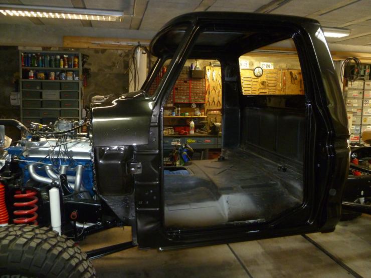

Moi aussi j'ai hâte , mais pour qu'il soit aux top, c'est un boulot de longue heures.

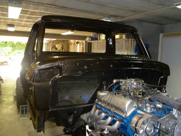

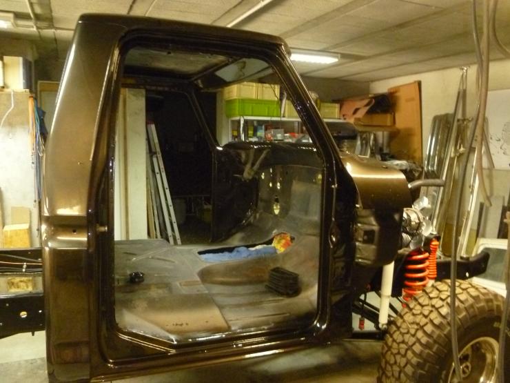

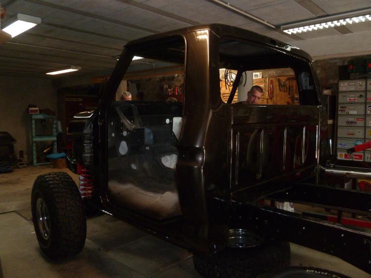

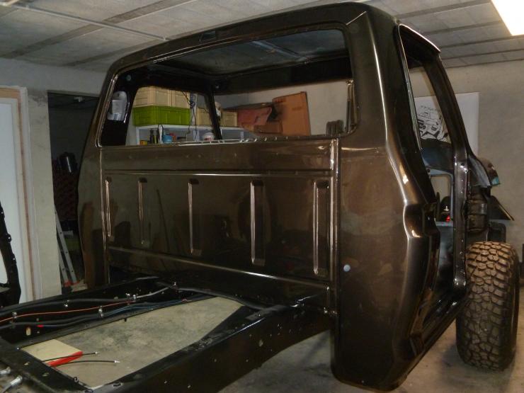

Je pensais récupérer la cabine ces jours ci,
Mais mauvaise nouvelle de mon carrossier, malgré toute la préparation que je lui avait faite sur les portes,
Il n'avait normalement plus que les partie extérieur basse à ajusté nikel avec le même galbés de la cabine , car les pièces commandé
Aux US sont loin d'être parfaite.
Bref, il s'avère que la porte conducteur , celle qui avait été blindé par une tôle soudé à l'intérieur, a du tellement chauffé,
Que après décapage du mastic extérieur qui par endroit etait presque de 1cm , la ou on pensait sauvé au moins la partie haute
en la redressant dans les règles de l'art, et bien, impossible , la tôle à perdu toute sa rigidité .
Donc, je repasse commande pour un panneau de porte complet .
Et ,un mois de perdu !
Enfin, pas tous à fait, pleins d'autre pièces à nettoyé et à restauré pendant ce temps .

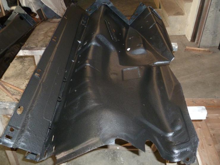

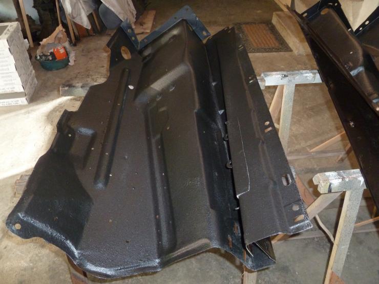

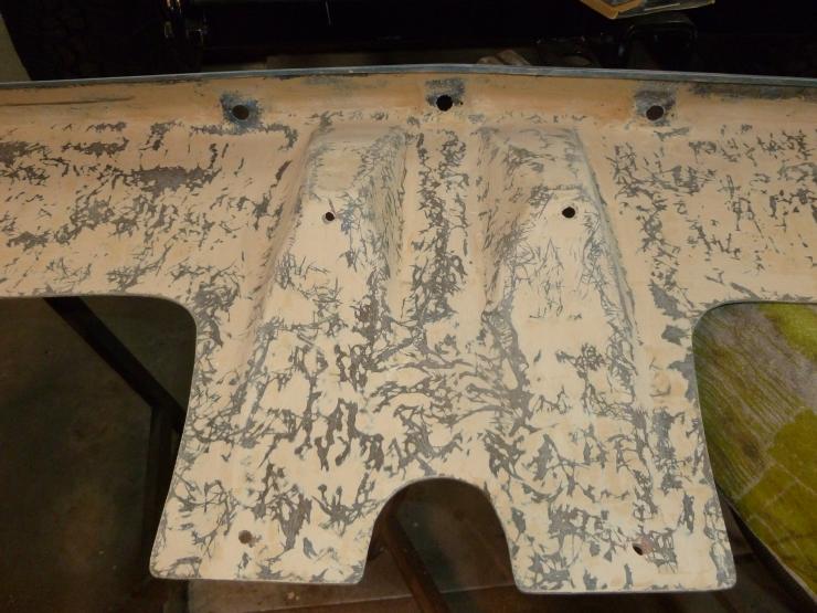

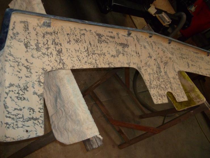

Révision du master et restauration !

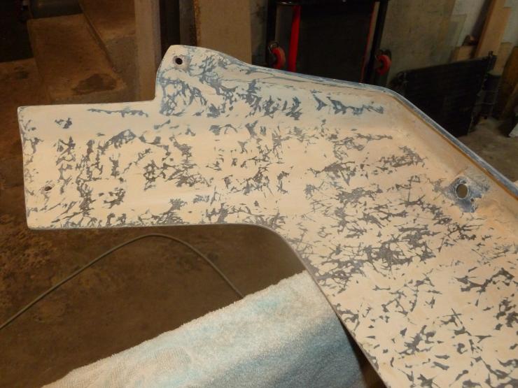

Améliorations de la casquette ,
Comme beaucoup de pièces en polyester, il y a toujour une face brut qui est plus ou moins fini.
Il se trouve que malheureusement ,celle de ma casquette est particulièrement vilaine,
Et de plus, vu la hauteur du Trucks, le dessous se voit .
Donc, ponçage mastiquage pour un rendu meilleures

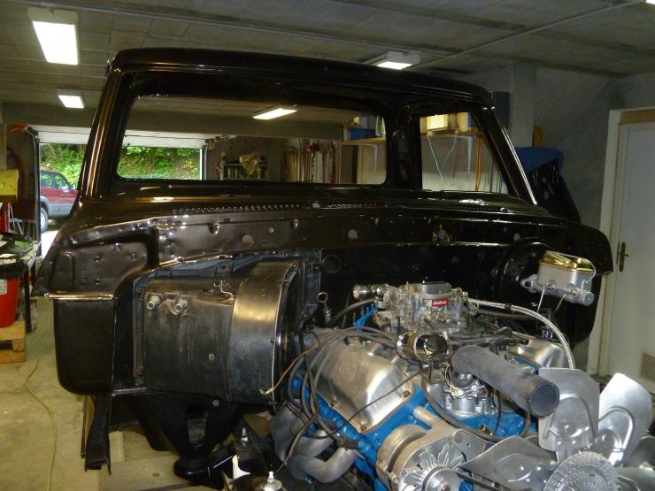

Avancements des travaux

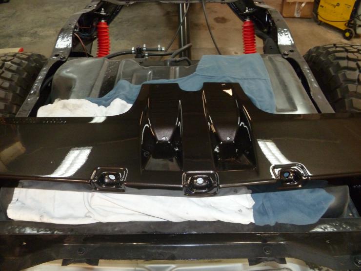

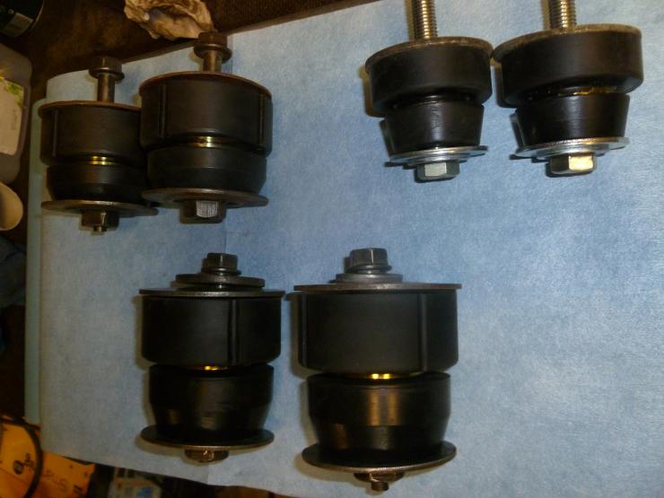

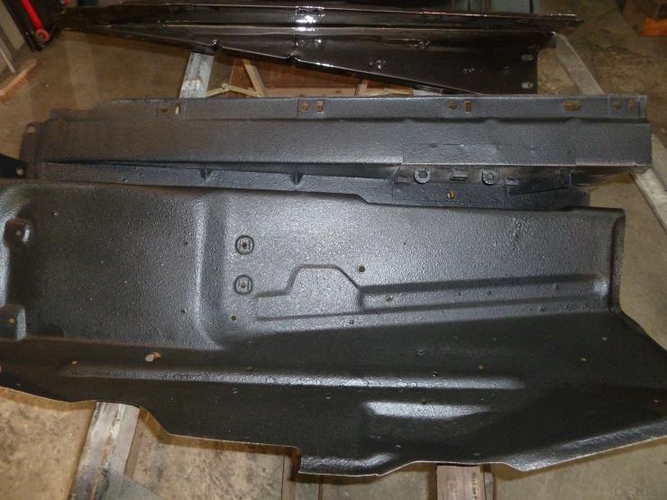

Supports de caisse prêt a remonter

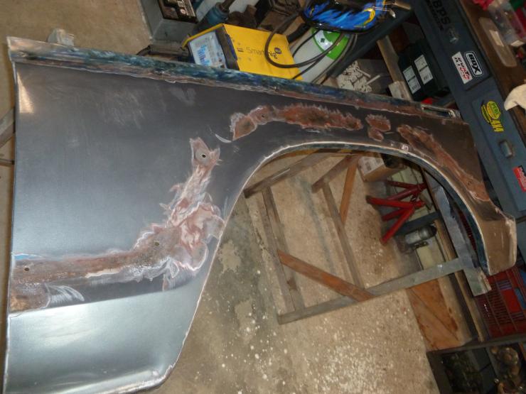

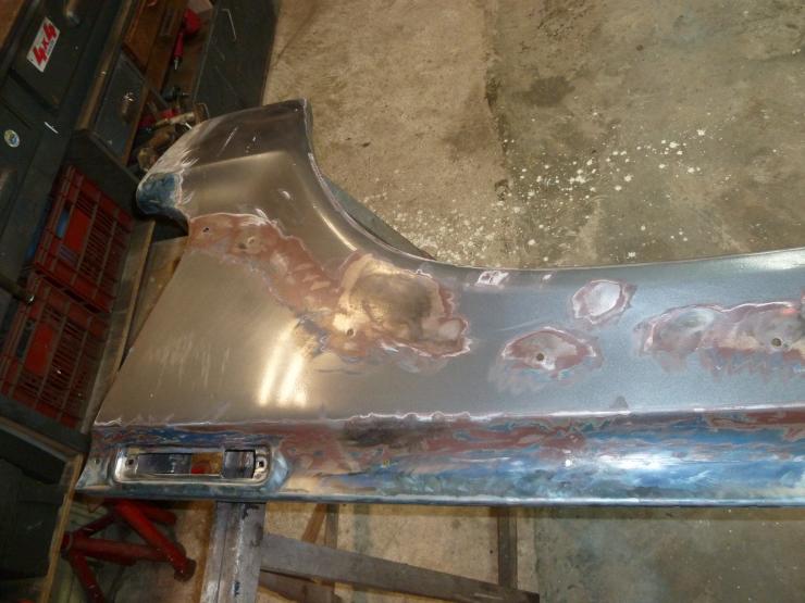

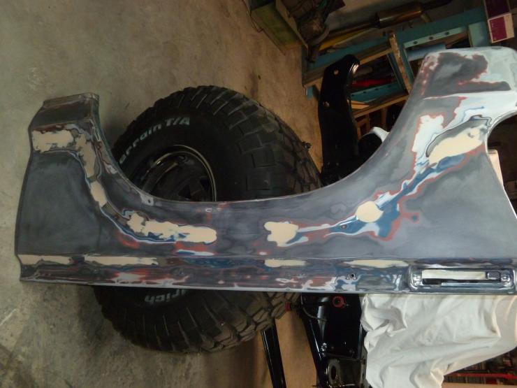

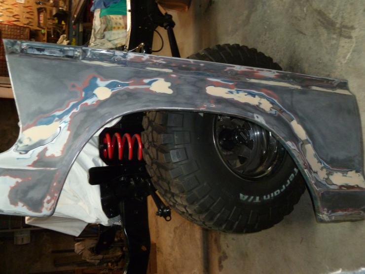

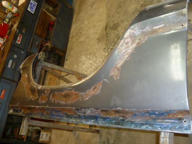

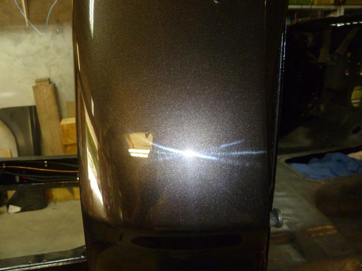

Un peut de taf sur les ailes Av

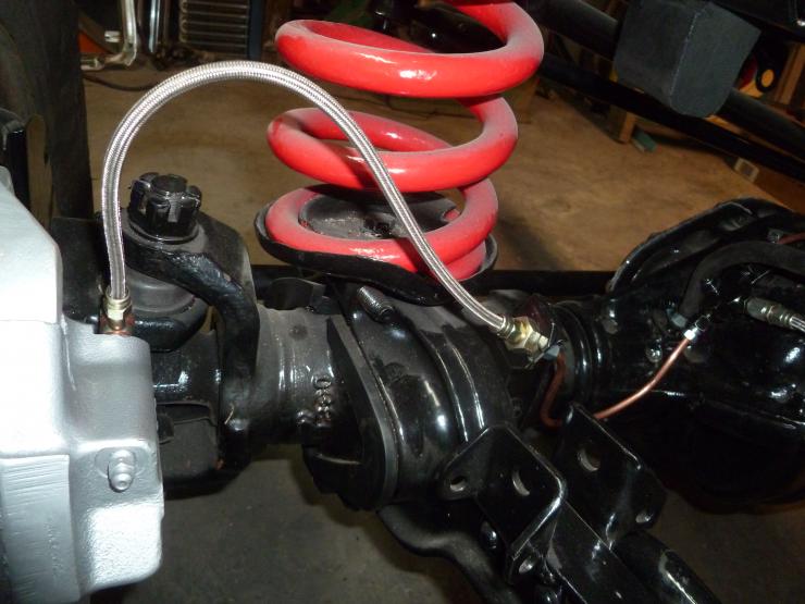

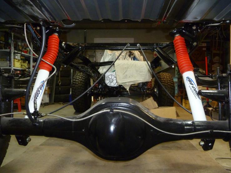

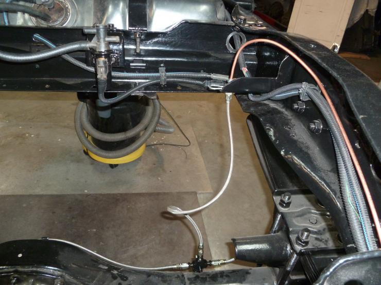

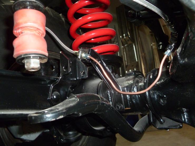

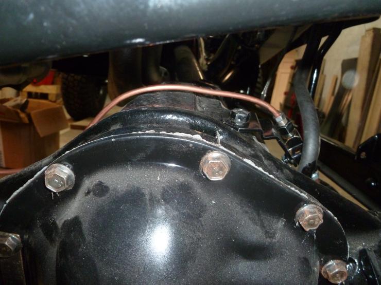

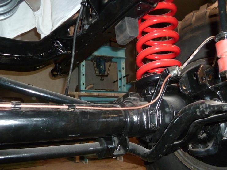

Les canalisations de freins terminé
Merci les potos.
Les attaches sur les ponts sont d'origine ,
J'ai hésité à en rajouter , et puis non, c'est suffisant ,
les tuyaux d'origine, eux avait bien vécu , donc tous remplacer ! Rigide et fixe.
Avec quelques modif , notamment le rallongement de quelque durite.
la surélévation du truck avait été faite un peut n'importe comment , notamment sans rallongée les durites des ponts aux châssis ,
Donc, Quand le véhicule était levé , ces durites était tendu dangereusement !

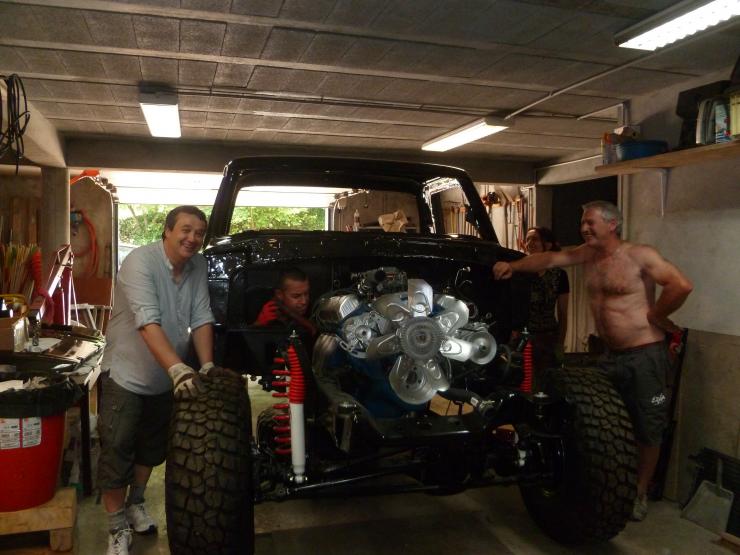

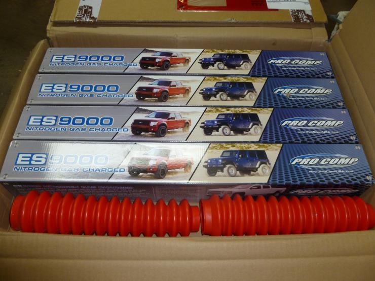

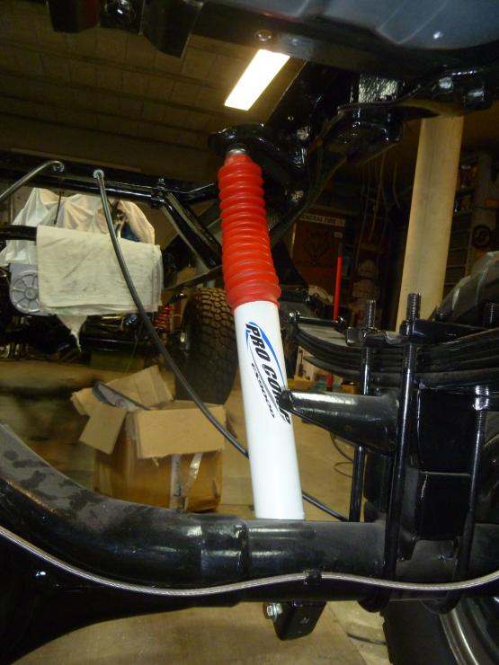

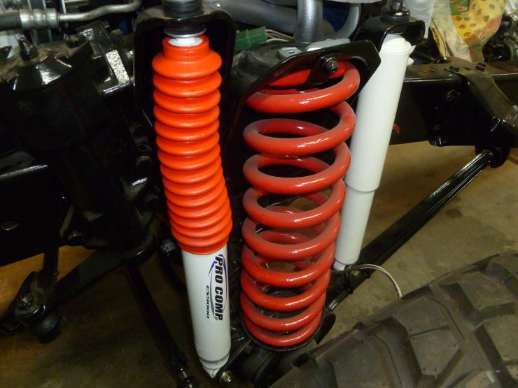

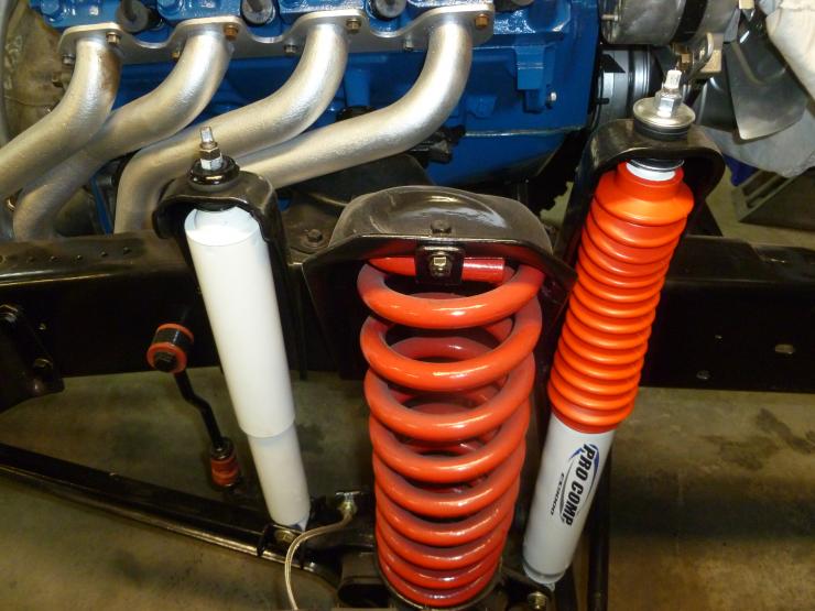

J'ai fini de lui installer les nouveaux amortisseurs cette semaine , fini les canalisations de carburants .
Mais le temps a lui consacrer me manque cruellement.
J'arrive à peine à me dégager une demi douzaine d'heures par semaine dessus .
Mais bon, d'un autre côté , mon carrossier est aussi à la bourre, il a du taf par dessus la tête .
Je commence à pensé qu'il ne sera pas terminé cette été , Grrrrrr

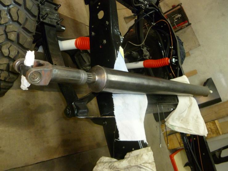

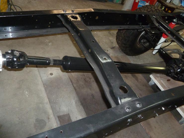

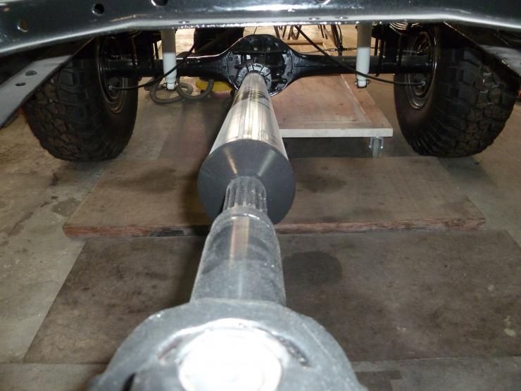

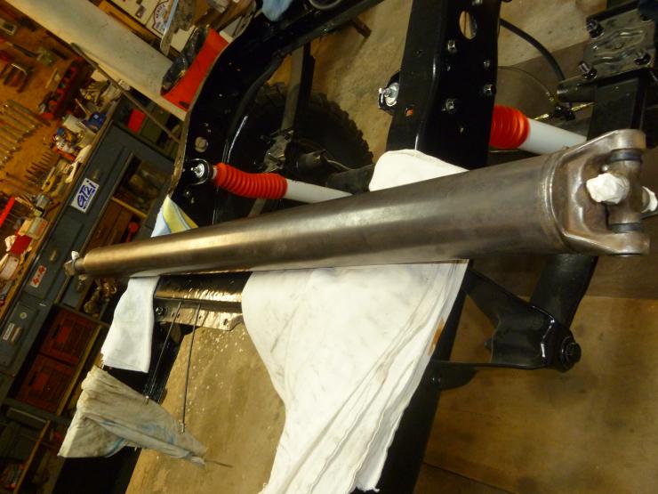

Remontage de l'arbre de transmission arrière. après contrôle des croisillons et peinture.
( Grosse bête ) :D

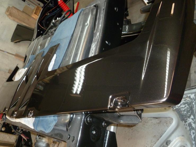

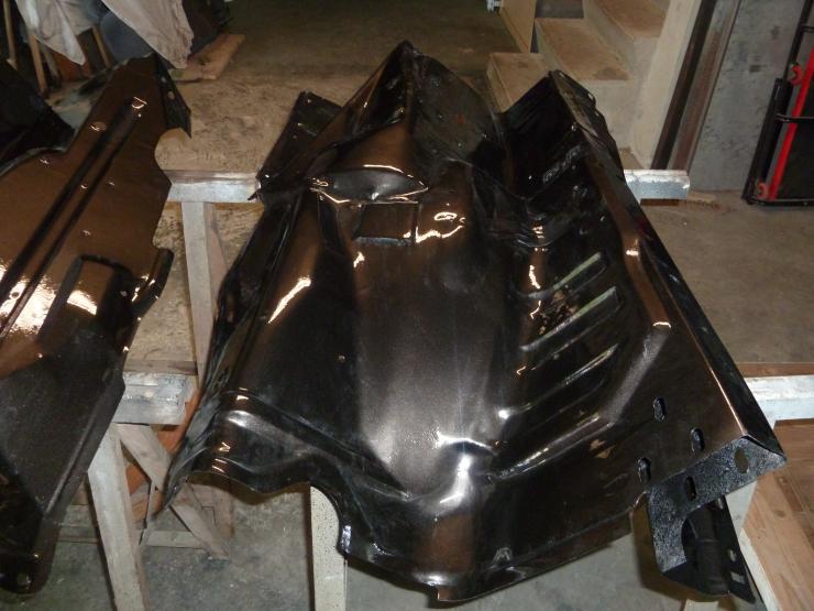

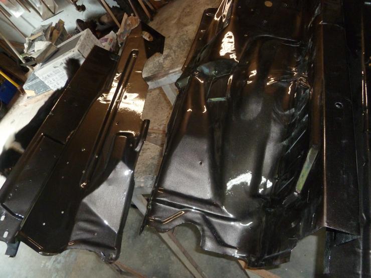

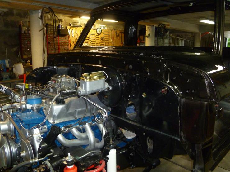

Joue d'ailes AV , blacsonné et peinte .
Thank,
Maintenant que la grosse méca est terminé, ça va être du plaisir de remonter du propre .
