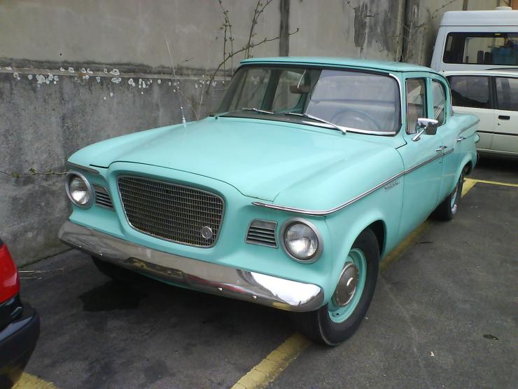

Studebaker Lark DeLuxe 1959
Comet72
Mais dis donc, c'est du sérieux là comme restau!
C'est marrant comme tu fais les choses. Avec la camaro, tu as foncé dans le tas, on efface tout et on recommence, et là avec la studebaker, t'es ultra-méga-super méticuleux au point de chercher du NOS d'il y a 50 ans...
Chaque voiture mérite une restau différente :D
Dame camaro, l'agressive, peut encaisser une méga restau, et dame lark est traitée avec des outils de bijoutier :wub:
Et le plus dingue, c'est que niveau rapidité et charge de travail c'est du pareil au même... et niveau plaisir tu dois être kiff kiff, toi qui adore tout arracher et qui adore poser un clip de porte repeint au pinceau avec une pince à épiler... :hauhau:

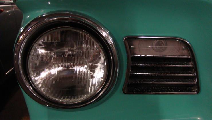

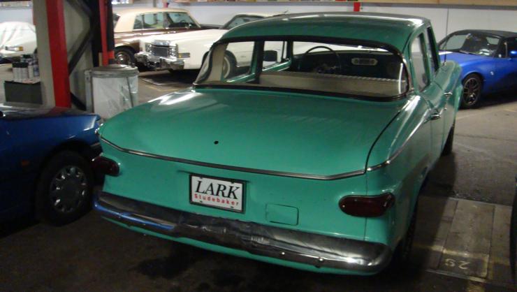

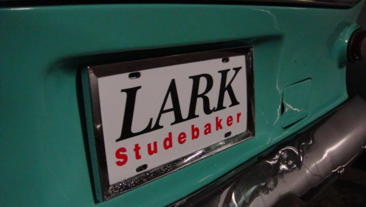

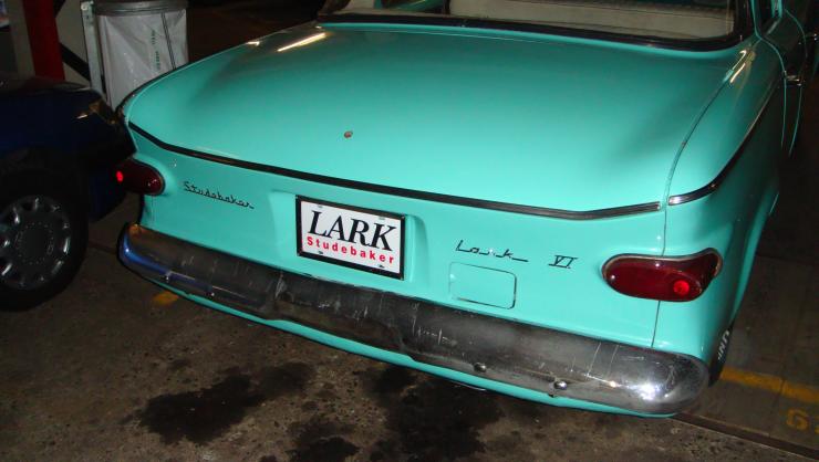

J'ai trouvé la parade pour tous les ceusses qui me demandent si c'est une Mustang: :sifflement:
Voilà, comme ça, on affiche la couleur. En direct du Musée Studebaker de South Bend dans l'Indiana. :wub:

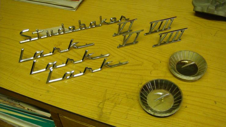

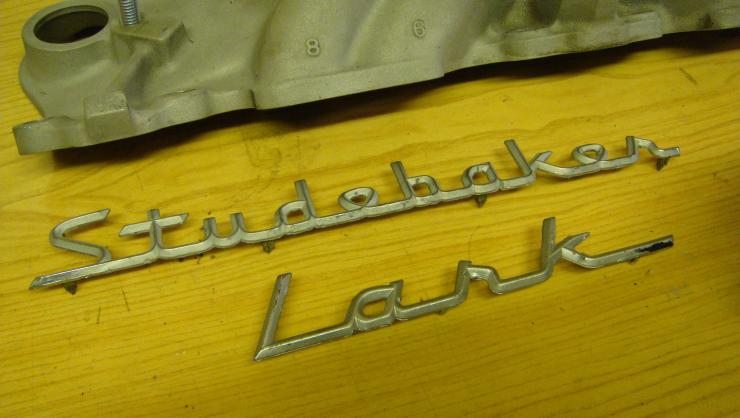

Sur l'établi en ce moment...avant, enduit de peinture argentée délavée:

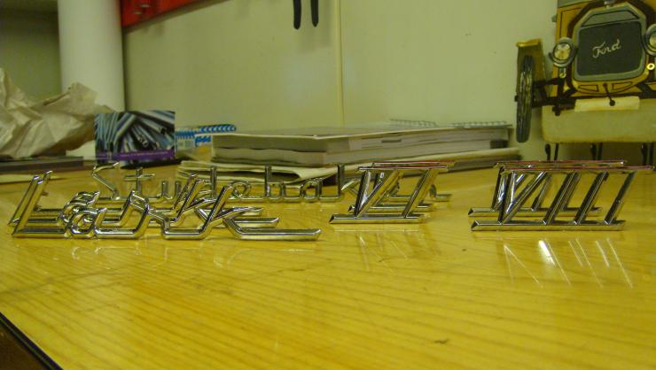

Après décapage et un sacré lustrage...c'est légèrement piqué mais putain ça ébloui..le chrome est intact.

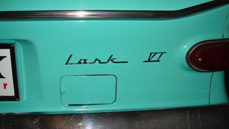

Les deux insignes "Lark" du devant, les "VIII" et les "VI" proviennent de différents lots que j'ai achetés sur E-Bay...y'a qu'un truc qui les rassemble: Leur état quand je les ai reçus: Pourraves.

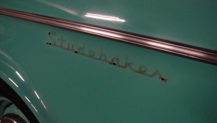

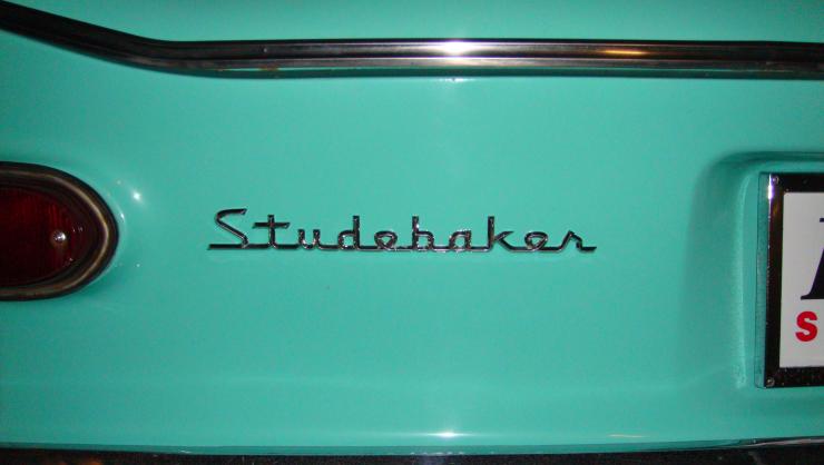

Manquent deux scripts "Studebaker" identiques à celui de l'arrière-plan pour les ailes avant, ils sont commandés et devraient arriver dans le courant de la semaine: J'aurais donc de quoi remettre tout l'accastillage et un "Stude", un "VI", deux "Lark" et deux "VIII" en stock.

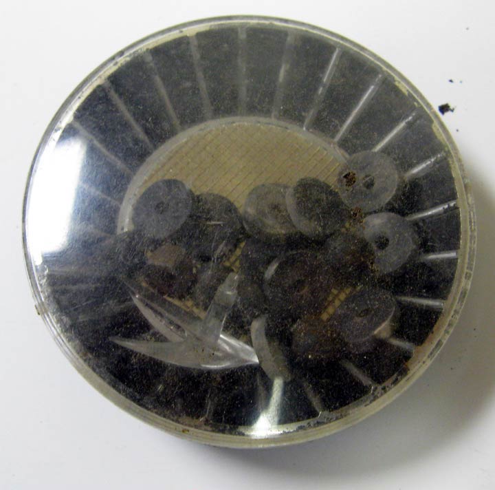

Les deux pastilles rondes sont des centres de volants pour Lark 61-63 que j'ai achetés...parce qu'ils étaient remplis de petits clips d'origine pour fixer les insignes. :blink: Oui, il y a bien un mec qui les a dessertis pour les remplir de quincaillerie, la preuve:
Allez comprendre... :hauhau:
J'ai trouvé ça drôle, je les ai payés 15 euros la paire livrés, je vais précieusement servir les clips et les petites gommes dont j'avais besoin et qui sont introuvables, ranger le reste et les deux centres vont atterrir dans une vitrine du garage après lustrage des lentilles demain. :D

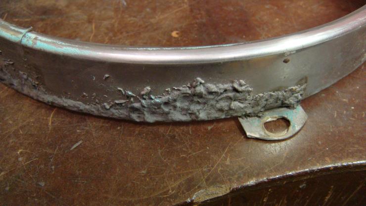

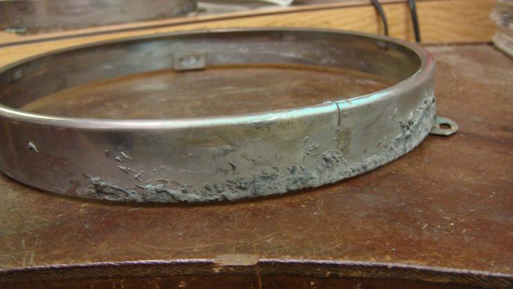

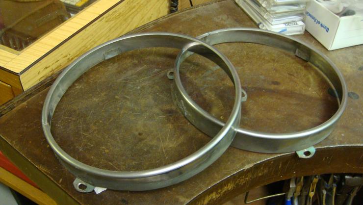

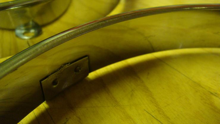

C'est du bolt-on sur ma 59, mais j'en rien à en foutre...pareil pour les cerclages de phares chromés qui sont prévus pour la finition Regal, mais je vais les monter pour voir si ça lui apporte un plus...et dans tous les cas je ferais revernir les cerclages d'origine couleur caisse comme d'origine lorsqu'elle passera en carrosserie.

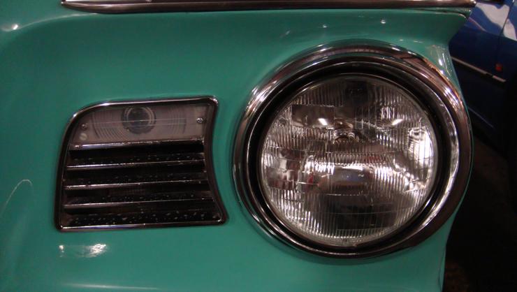

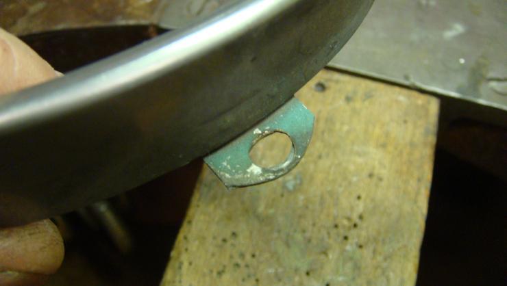

Au fait, les voilà les chromés, arrivés hier:
D'occase et bien entartrés...mais comme d'hab' après lustrage: ça rigole...la couche de chrome est tellement épaisse que même des rayes de 5 dixièmes de profond je les rattrape.

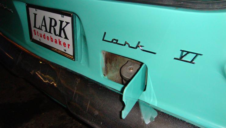

Les petits travaux du jour...pose des emblèmes sur le tablier AR:
Transformer ça:
En ça:
Pour pouvoir poser ça:
Et demain ce sera au tour de ça:

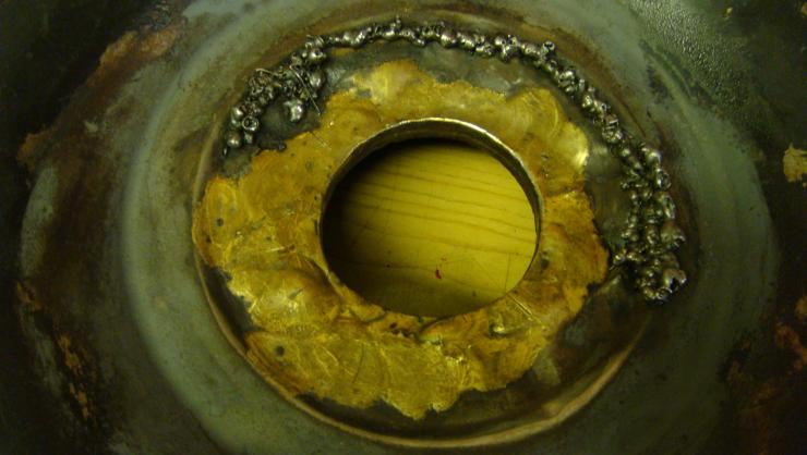

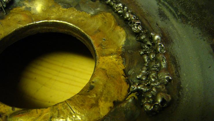

Ah oui, euuuh, au fait...c'est l'embase du filtre à air. Pourquoi c'est comme ça? J'aimerais bien le savoir. Dans tous les cas ça me fera un bon exercice pour m'entrainer à souder...mais d'abord il va falloir former la tôle.
Je lis ce post depuis le début et j'ai vraiment du mal à croire que cette auto est une caisse américaine !!!
Elle ne répond à aucun standard de cette époque.
En tout cas bravo pour ta persévérance car je pense qu'elle aurait sans aucun doute fini en mobilier urbain.
D'après les références populaires d'ici c'est clair...naturellement c'est pas une Impala mais c'est quand même une bagnole bien dans son époque avec ses concurrentes la Rambler, la Corvair, la Valiant et encore d'autres modèles similaires qui partagent beaucoup de caractéristiques communes. Dans toutes les époques il y à eu des populaires, certes moins emblématiques et donc moins prisées en Europe, mais de puissants best-sellers aux US...d'ailleurs la côte d'amour pour ces modèles est nettement plus forte là-bas, parce que pratiquement tout le monde en a conduite ou possédé une un jour. ;)
En mobilier urbain j'ai des doutes, on était trois dessus...et j'ai vu dans le courant de l'année passée trois Rambler de même période partir en moins de 3 jours à plus de 4000 euros chacune dans un état similaire à la mienne (rouille, sellerie et restau partielle)...c'est vieux et atypique, et ça de nos jours c'est suffisant pour attirer du monde. :)
J'adore cette bagnole justement pour ça: C'est un peu un ovni...et quand je vois toutes ces caisses dans le hangar (qui est grand), qui malgré leurs différentes origines respectives répondent toutes à peu près aux mêmes standards, c'est bien la seule qui ait cette gueule...réussie ou pas, c'est l'anti-stéréotype absolu et c'est ce qui fait pour moi son intérêt. :D Je me réjouis d'aller la planter entre une Mark V et une Charger et derrière une Stang 1st Gen., y'en a deux ou trois qui vont se payer des migraines. :megatop:

Donc bref, à suivre. En fin de semaine j'ai remplacé l'embase du filtre à air dont le taraudage de fixation était foiré, entièrement décapé le filtre à air, reçu le pied du cric d'origine qui à déjà trouvé sa place dans le coffre et reçu également le couvercle de la trappe d'accès à la jauge à essence dans le coffre, que j'avais faite couper et tourner sur plans: Résultat top, j'ai percé et taraudé le couvercle, ajusté le galbe de la pièce et taillé un joint à la main dans de la feuille: Fini les odeurs d'essence plein l'habitacle. Restera à mettre en apprêt le couvercle, le vernir et remplacer le joint d’étanchéité de la sonde à l'occasion, ça suinte légèrement en bas le réservoir.
Demain peinture des pièces, semaine prochaine j'irais porter chez mon ami Fernand le tôlier le filtre à air pour qu'il me recrée l'embase bien proprement comme il sait faire...et en début de semaine ce sera pose des emblèmes des ailes avant et de la serrure de coffre que j'ai reçu ce matin. Des news bientôt!

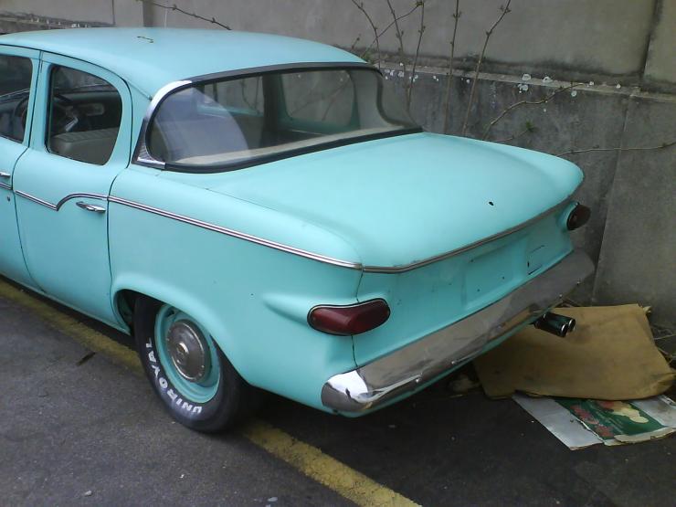

Des photos que mon père à retrouvées, qui datent du 29 mars 2009, alors que Studie crevottait le long de son mur, dans l'arrière-cour du garage, dans l'indifférence la plus totale:

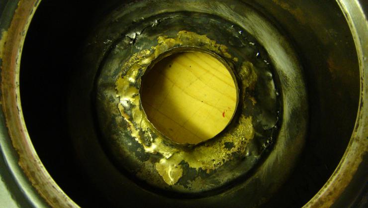

Concernant les freins, j'ai acheté le remède pour les sortir:
Voilàààààà qui va bien!
Un bon 10 kilos tout nus, je vous raconte pas le prix que j'ai payé ce machin, c'est du sérieux...mais cette-fois ils vont se laisser faire, c'est sûr...parce que c'est pas l'extracteur qui va casser, pour sûr.
Ah ouais, et pour la '63 j'abandonne, finalement c'est aussi con qu'inutile, j'annoncerais ça à son proprio lundi.
Concernant les freins /.../ cette-fois ils vont se laisser faire, c'est sûr...parce que c'est pas l'extracteur qui va casser, pour sûr.
... tu t'es renseigné sur la dispo des tambours en neuf ? :sifflement:
passque une fois que tu en auras pété un en deux avec ton super-outil-de-la-mort, tu vas te retrouver aussi c*n qu'à essayer de remettre le lait dans le pis d'une vache après la traite ;) .
Évidemment que je suis au courant, sinon pourquoi tu crois que je ne les aurais pas attaqué au burin plat et à la masse de 30 kilos comme sur le Cherokee? De toute manière je peux libérer au max les mâchoires par l'arrière de la flasque, et après il faudra extraire...comme je crois assez peu en une intervention divine, y'a un moment ou il va falloir y aller, y'a pas 36 moyens de sortir un tambour, surtout que les autres ont déjà été explorées sans succès.
Ceci dit pour être pareillement coincés, ils doivent être bouffés à la couenne et talonnés à mort, donc de toute façon j'ai pas grand espoir sauver quoi que ce soit...l'issue sera sûrement la même: Il va falloir que je trouve de l'occase ou du neuf (ça existe, mais ça se paie).
Et puis si j'ai décidé d'éclater mon tambour en 12 morceaux en sautant à pieds joints sur une latte d'acier de 3 mètres couplée à mon extracteur de camion, j'ai le droit, épicétou! :megatop: Les droits de l'homme, je suis Charlie, la liberté d'espression, toussa. Chier merde. :D
