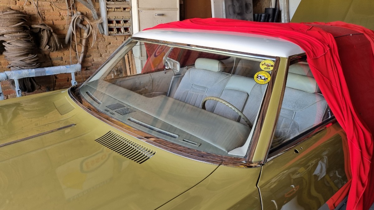

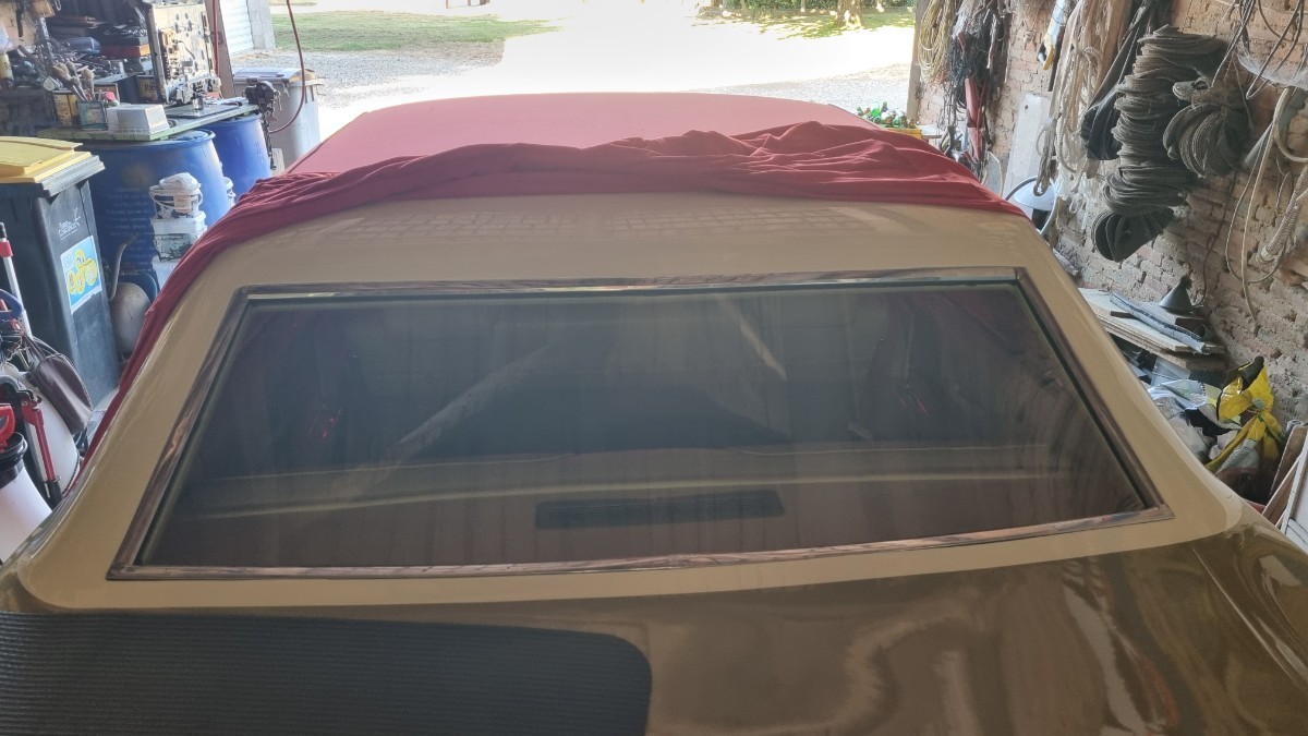

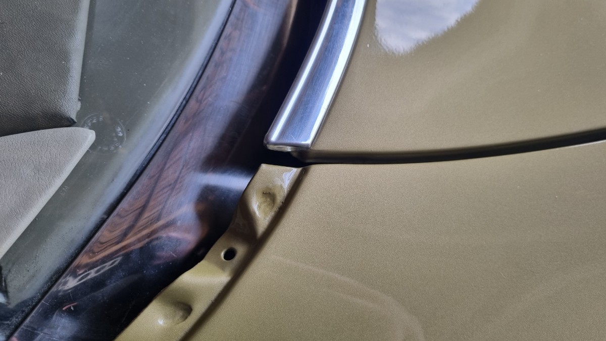

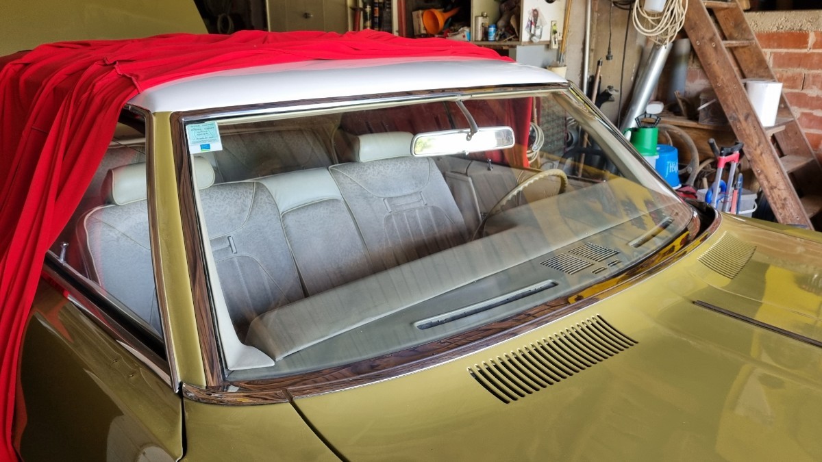

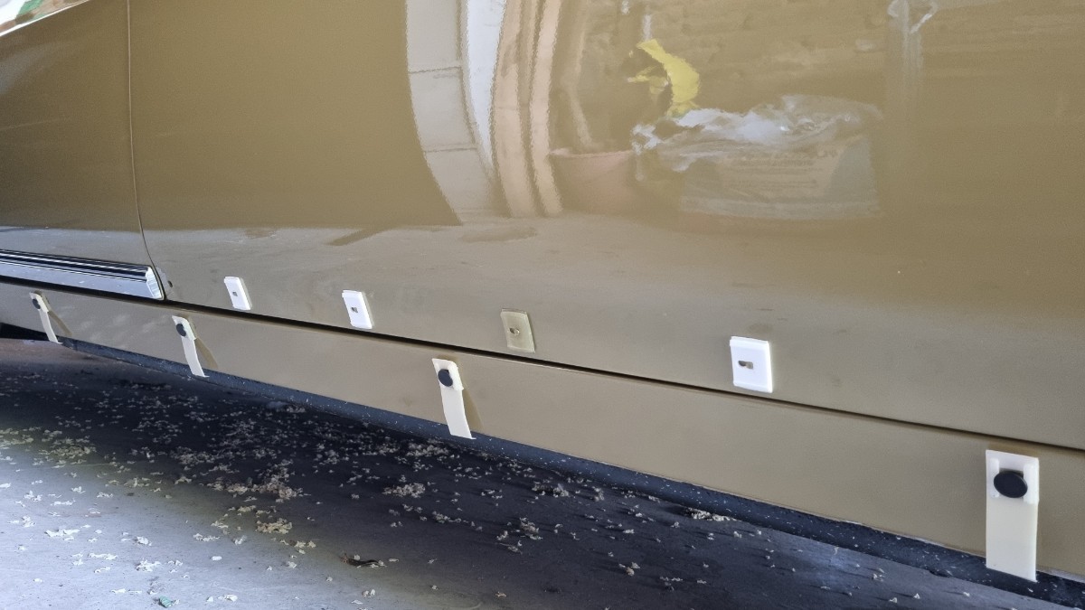

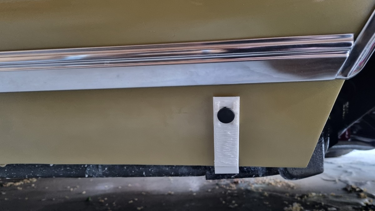

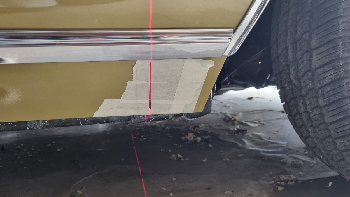

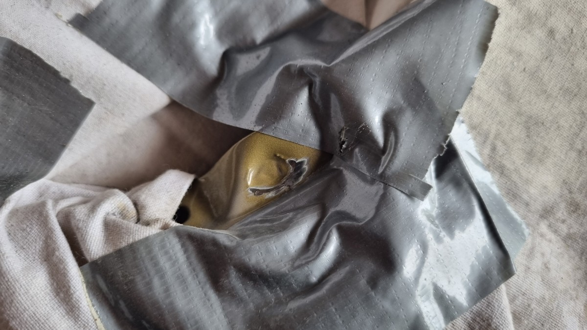

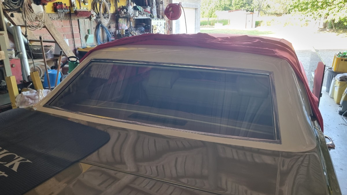

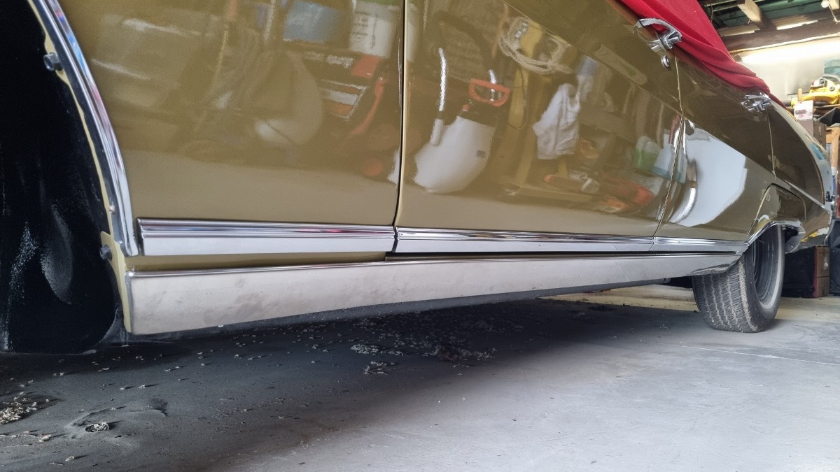

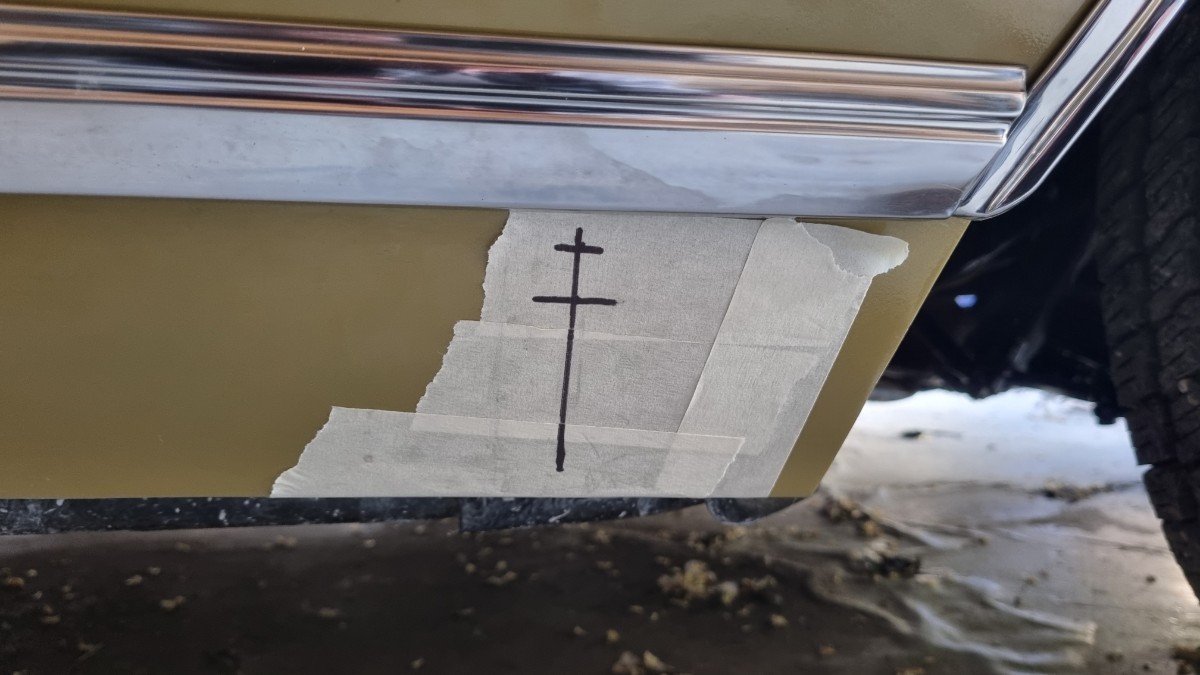

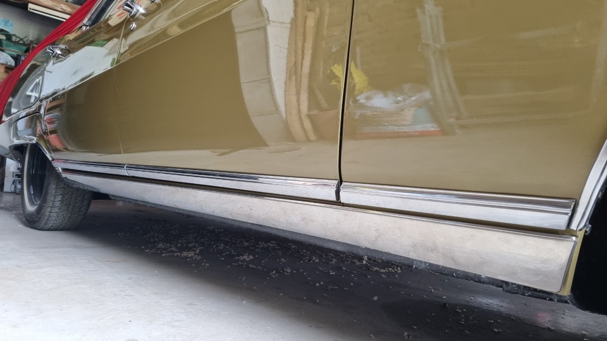

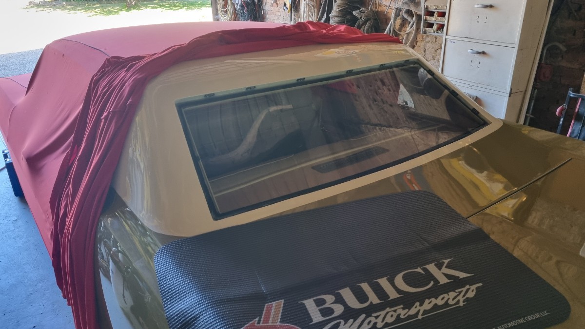

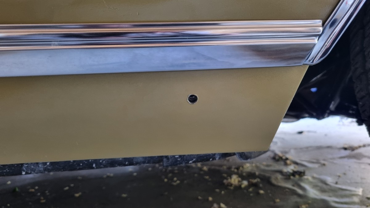

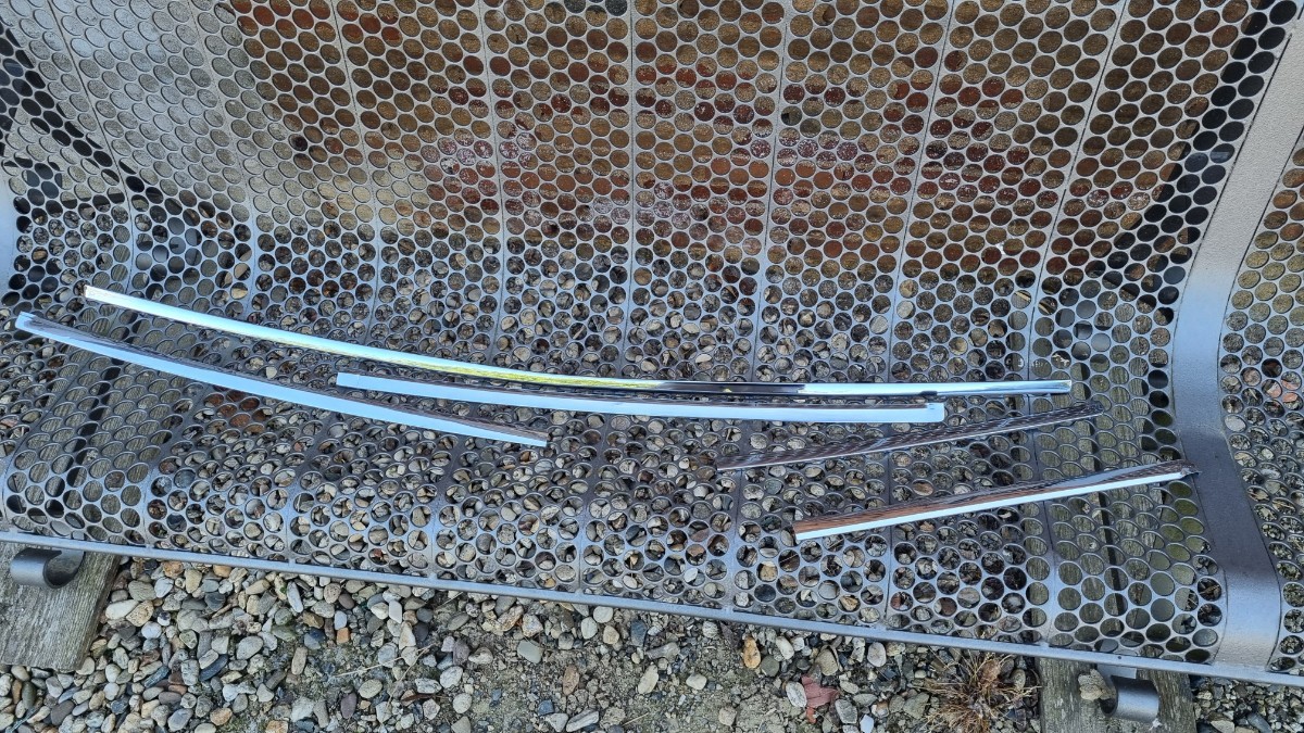

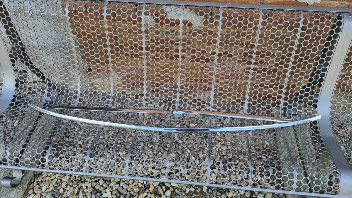

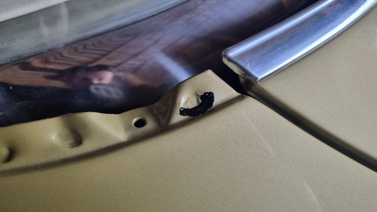

sebastien 01 Posté(e) le 21 mai Auteur Signaler Posté(e) le 21 mai Bonjour a tous , voici quelques nouvelles de la Buick . Le temps de recevoir les clips pour les baguettes restantes , je me suis occupé des baguettes de la lunettes arrière Remontage , désolé pour les photos a contre jour Puis je m'occupe d'un petit problème , a l'emplacement de la petite baguette fixé sur le haut de l'aile avant , il y avait un défaut d'usine , quand ils ont fait le point de soudure , le métal resorté légèrement et la baguette chromé s'y posé dessus . Meulage du petit défaut Puis application de peinture pour bloqué la tôle Et mise en peinture Et bien sur j'ai oublié de faire une photo quand la baguette chromé est remonté :/ . Entre temps mon collègue m'appelle pour me dire qu'il a terminé les clips en 3D et que je peut venir les récupéré . Voici donc les nouveau clips ( pour la différence de couleurs , c'est juste par ce qu'il n'avait plus de fil blanc et il a continué avec du gris ) Je commence avec les grand clips , pour remonter la grande baguette du bas de caisse . Mise en place des nouveau rivet plastique sur les nouveau clips Puis mise en place de la grande baguette nono63000, CAN-AM, Rémi55 et 1 other 4 Citer

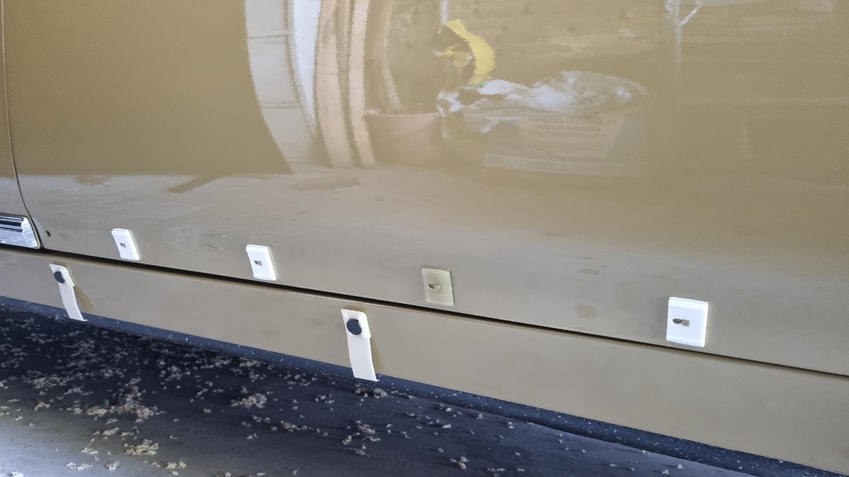

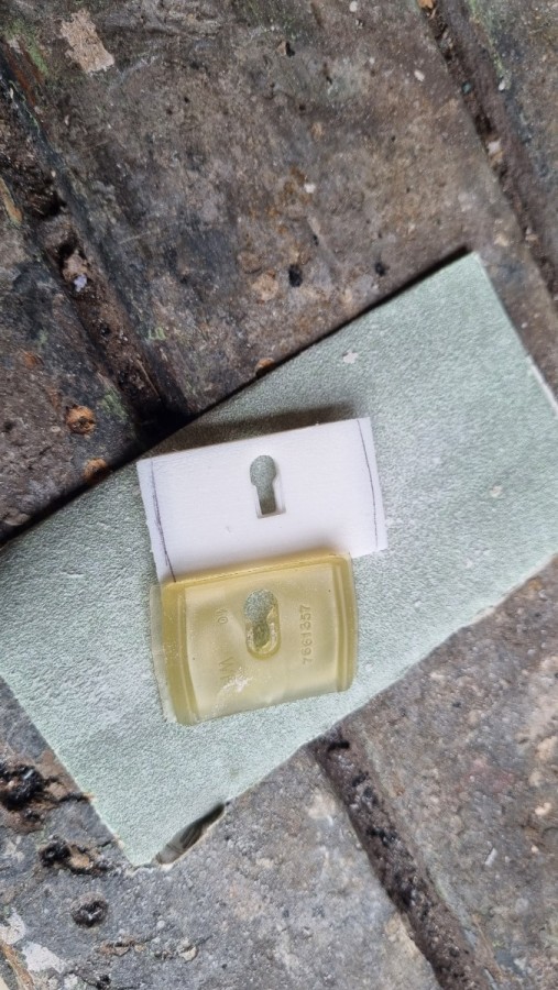

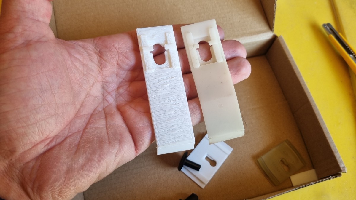

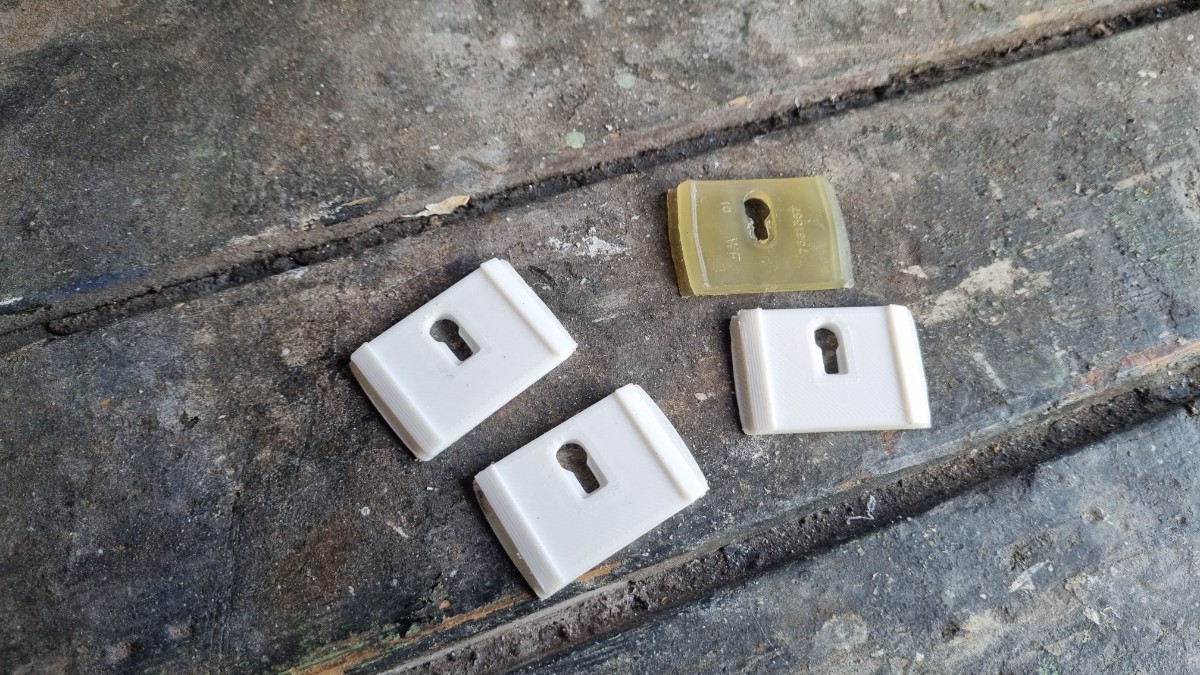

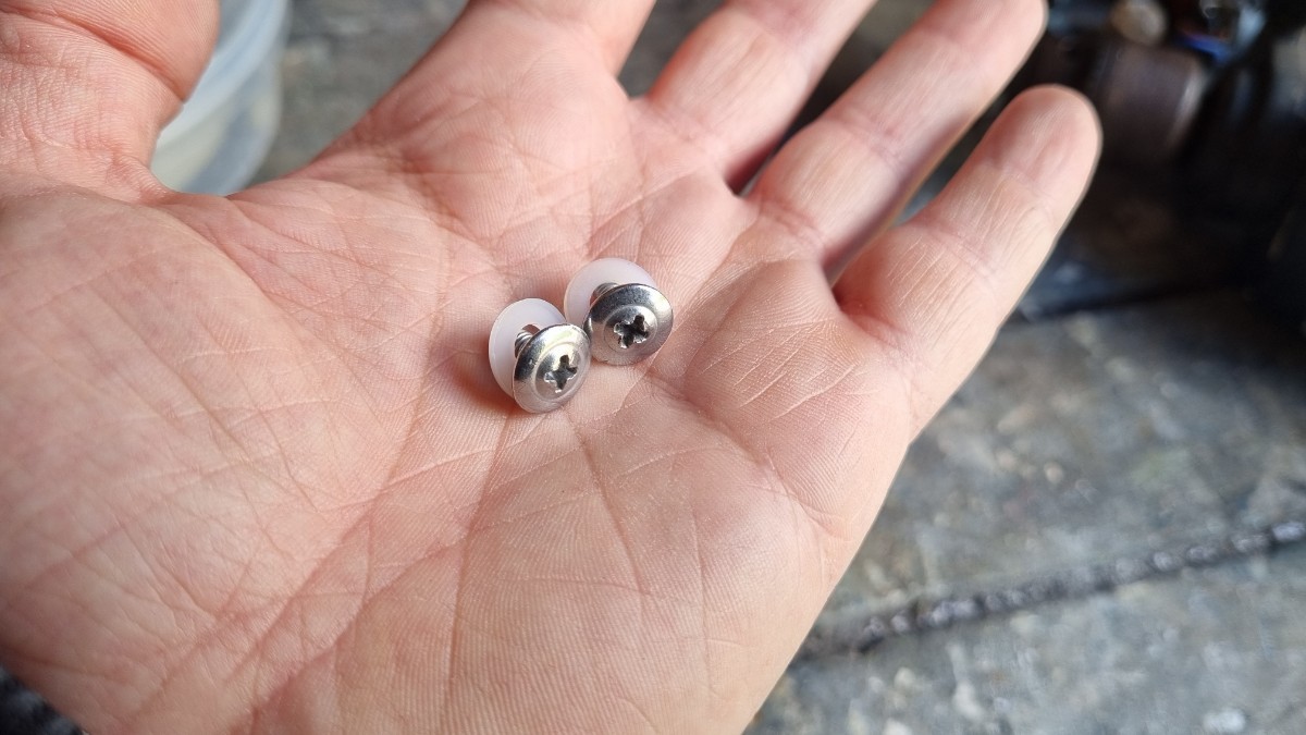

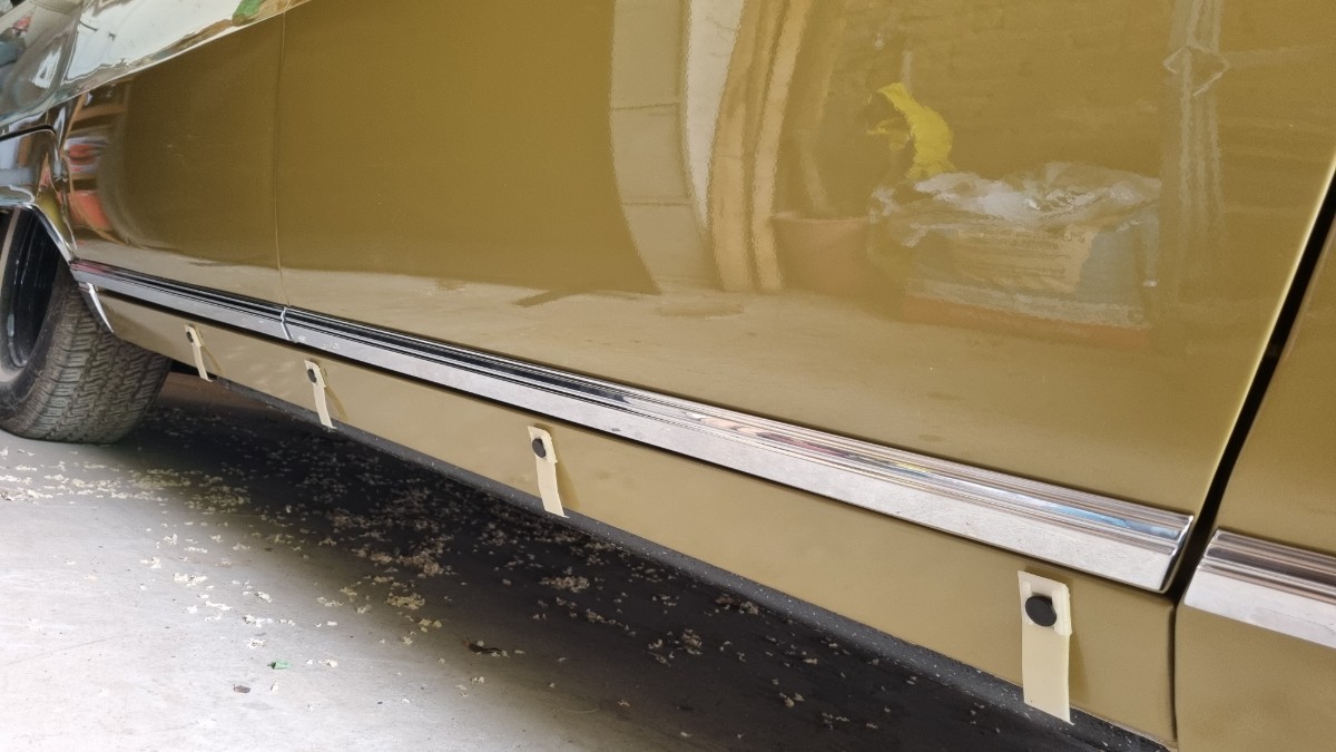

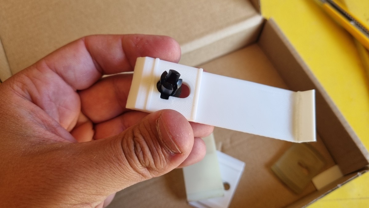

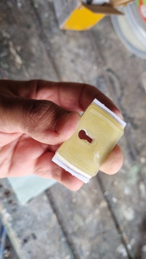

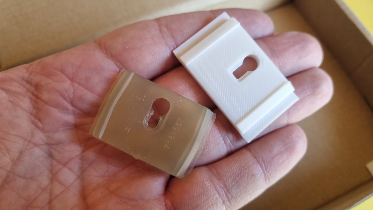

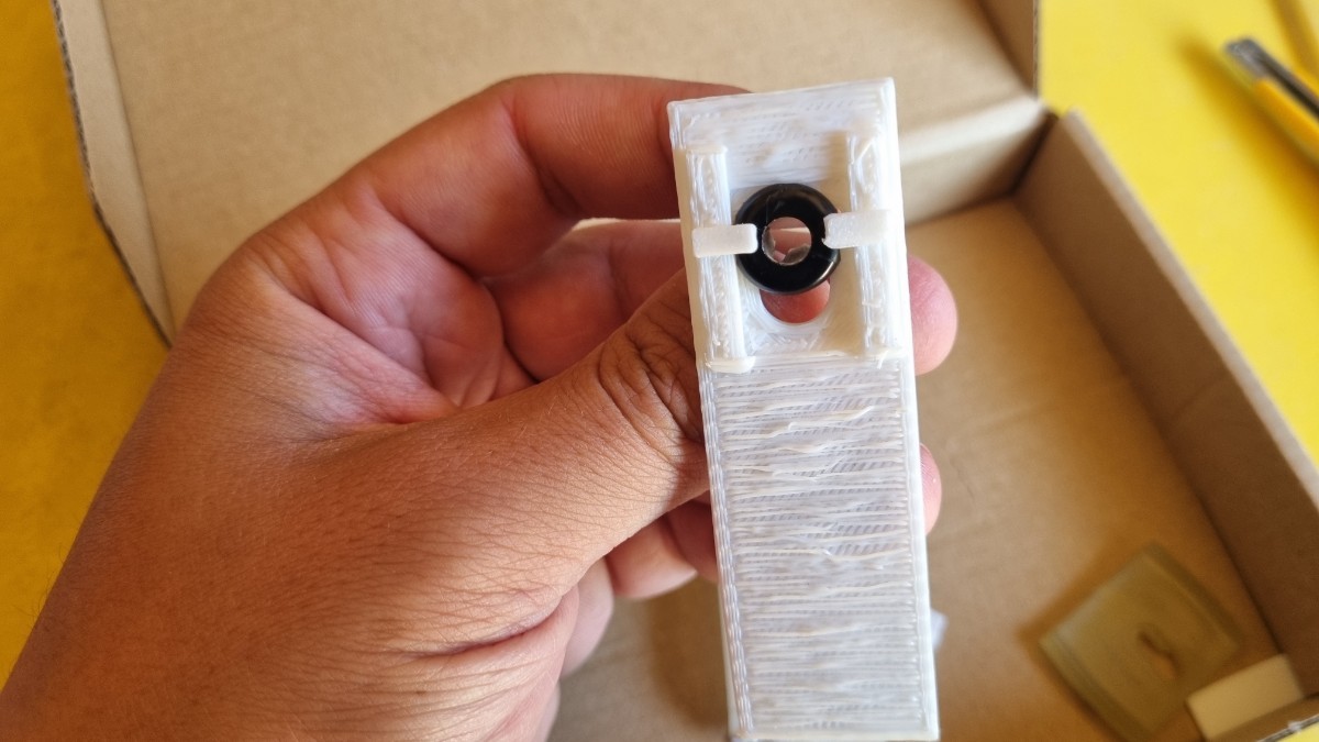

sebastien 01 Posté(e) le 21 mai Auteur Signaler Posté(e) le 21 mai Puis je continue par les petits clips de la dernière baguette de porte , et c'est clips on besoin d'étre retoucher pour pouvoir les mettre en place . Déjà il faut les raccourcir Puis découpe , ainsi qu'une autre modification , l'entaille dans la petite partie des deux cotés pour crée une glisiére pour que la baguette s'y clips dedans ( mais ça on ne le vois pas en photo ) . Puis mise en place des clips Nettoyage des vis de la baguettes et changement des rondelles plastique Puis remontage de la baguette Ensuite remontage de la grande baguette du bas de caisse , et pour ce faire il me faut refaire le troue dans le bas de l'aile avant , comme a l'origine . Le bas de l'aile étant refait , il faut refaire le troue Mise en peinture de la tranche / épaisseur de la tôle vus que j'ai percer le bas de l'aile , et mise en place du clips Puis remontage de la baguette Ensuite remontage des baguettes d'entourage de pare-brise Puis mon pére me dit " Et maintenant tu remonte quoi ? " , et la c'est vrais que la question ce pose parce qu’il ne reste plus grand chose a remonter et il y a certaine chose que je doit attendre de remonter parce qu’il était prévue de faire un poli lustré , et certain chromé / insigne vont gêner . En tout ce qui reste a remonter : - Veilleuse des ailes avant - les 8 chromes fixé sur le haut des ailes avant ( 4 par coté , et ça désigné aussi la gamme Electra ) - les 4 enjoliveurs des roues - les plaques d'immatriculations - autocollants 430 sur les cache culbu - les 2 rétroviseurs - baguette chromé du bas des deux ailes arrières - autocollants d'origine a l'intérieur du couvercle de malle - insigne Electra 225 by Buick sur le coffre - insigne Electra 225 sur les ailes arrières - moquette ou tapis de sol dans le coffre - habillage carton a l’intérieur du coffre - quelques réglage a terminé / retouche de peintures Et je crois que c'est a peut prés tout , sur la liste ça ne parait pas grand chose mais chaque pièces va demander un peut de travail avant d’être remonter . Normalement la prochaine étape serait le poli lustré , un pot ( c'est son métier ) doit passé pour voir si c'est utile ou non d'en faire un et suite a ça ( que je le fasse ou pas ) je remonterai de reste des chromes ( insigne , veilleuse , ... ) . Et pour continué je me suis avancé le travail sur les 4 chromes des ailes avant ( 4 chromes par ailes ) . Elles sont sale et il reste de l'ancienne peinture bleu Pour commencé nettoyage Puis je continué le nettoyage avec de la laine d'acier 000 et au Belgom Chrome Le chromé est nettoyé , il restera a repeindre en noir toute la partie intérieure / en creux comme c'étais a l'origine En ce moment les 4 chromes coté passager sont nettoyé et il faudra peindre l'intérieur , puis ensuite je ferais pareil pour l'autre coté . Voila americoast, Eddy123, Phil et 2 others 4 1 Citer
CAN-AM Posté(e) le 1 juin Signaler Posté(e) le 1 juin Les finitions qui font la différence, entre restauration et restauration complète. C'est très chronophage, mais quel bonheur quand c'est définitivement en place. sebastien 01 1 Citer
sebastien 01 Posté(e) le 1 juin Auteur Signaler Posté(e) le 1 juin Il y a 12 heures, CAN-AM a dit : Les finitions qui font la différence, entre restauration et restauration complète. C'est très chronophage, mais quel bonheur quand c'est définitivement en place. Merci beaucoup ! C'est vrais que pour les petites pièces on ne ce rend pas compte du temps que ça peut prendre en travail . C'est presque plus rapide de remonter une portière que de nettoyer les chromes qu'elle comporte . Mais comme tu dit , quel plaisir de voir une pièce remonter après y avoir passer pas mal d'heures dessus . Citer

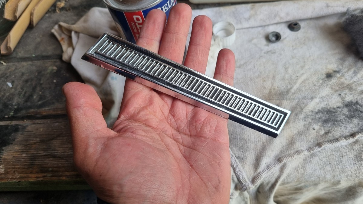

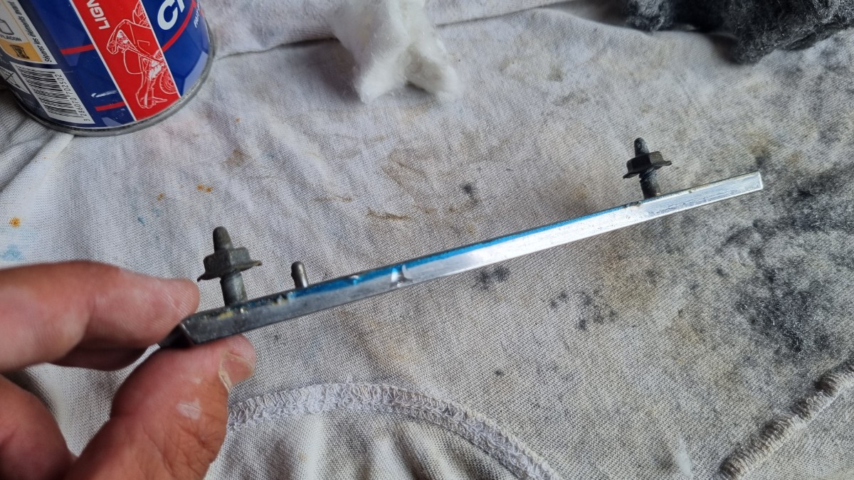

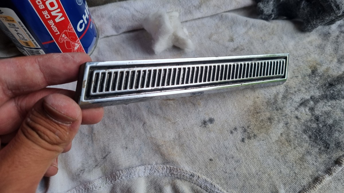

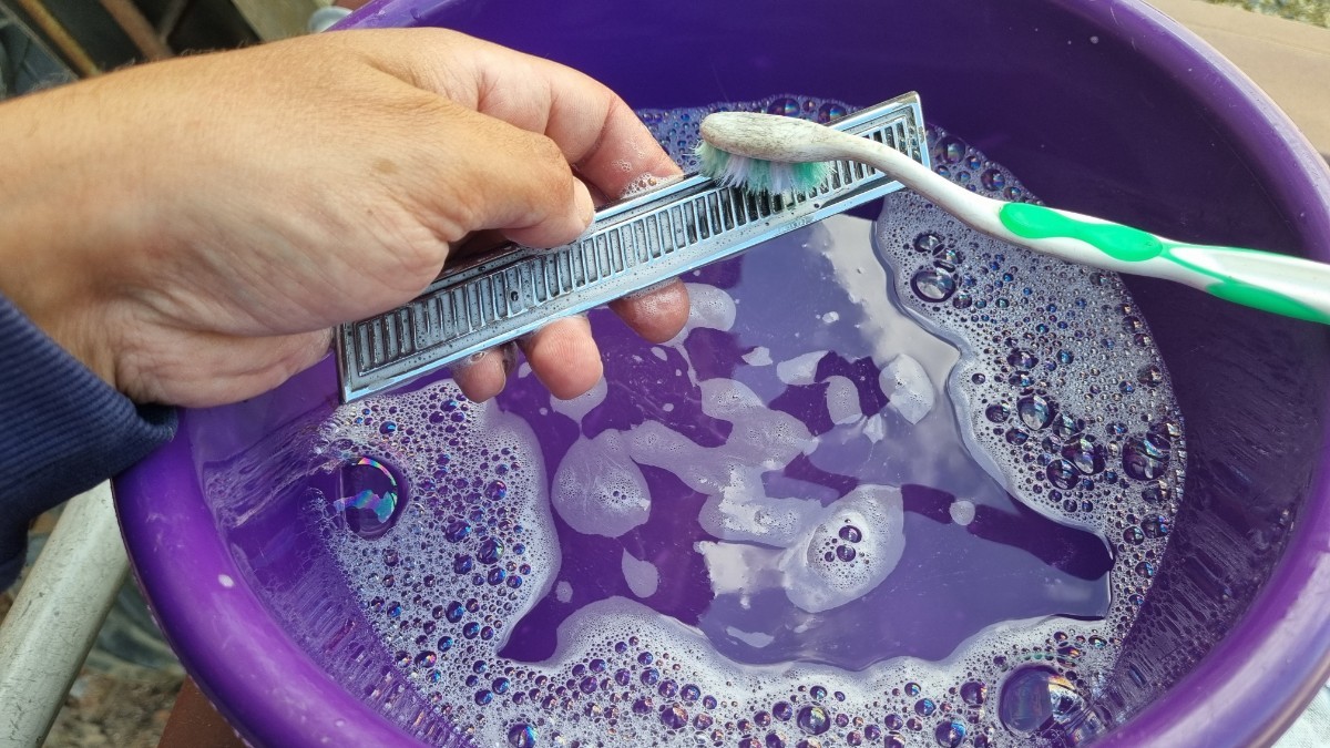

sebastien 01 Posté(e) le 19 juillet Auteur Signaler Posté(e) le 19 juillet Bonjour a tous , voici la suite des travaux Donc la suite avec les 4 chromes du haut de l'aile avant passager , après les avoir nettoyé , remise en peinture noire des partie intérieures . On peut voir la différence entre la parti gauche et droite Voila pour un Avant / Aprés Pour ce faire , je peint l'ensemble puis je met un coup de chiffon avec du diluant bien a plat pour enlever l’excédant Puis les 4 sont terminé Ensuite je met un coup de propre sur leur écroues Puis c'est terminé pour les chromes Puis ensuite au tour de la petite veilleuse de cette aile Démontage , on peut voir qu'elle est dans son jus Le joint est sec , il part en poussière Citer
sebastien 01 Posté(e) le 19 juillet Auteur Signaler Posté(e) le 19 juillet Nettoyage de l'ensemble nettoyage de la lentille / cabochon de la veilleuse J'ai regarder sur internet et je n'ai pas trouver de joints neuf , apparemment il n'y a pas de refabrique . Donc mesure de l'épaisseur du joint mousse , l’épaisseur va jusqu’à 5mm suivant l'endroit . J'ai donc commander un rouleau de mousse semi compacte de 5 mm , que je recevrai plus tard Nettoyage du chrome Mise en peinture des écrous Nettoyage de la veilleuse Malgré un nettoyage , le plastique est jaunie , il est pas jolie . J'ai pas trop le choix , du coup j'ai peint en blanc la veilleuse La veilleuse est terminé , il restera le joint a faire quand j'aurais reçus le rouleau nono63000 1 Citer

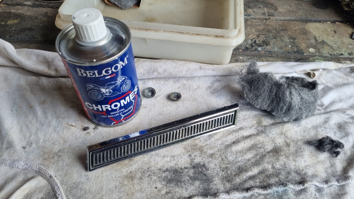

sebastien 01 Posté(e) le 19 juillet Auteur Signaler Posté(e) le 19 juillet Ensuite au tour de l'ensemble des chromes et veilleuse de l'aile avant coté conducteur Il reste de la peintures bleu sur les chromes quand la Buick avait éter repeinte Nettoyage Puis nettoyage a la laine d'acier 000 et au belgom chrome par la suite Puis mise en peinture Plus que 2 a faire Les 4 chromes sont terminé Puis mise en peintures au zinc des écroues des chromes et de la veilleuse Ensuite au tour de la veilleuse Comme pour l'autre veilleuse , une fois nettoyé le plastique est jaunie Donc la aussi , mise en peinture blanche nono63000 1 Citer
